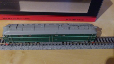

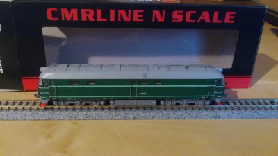

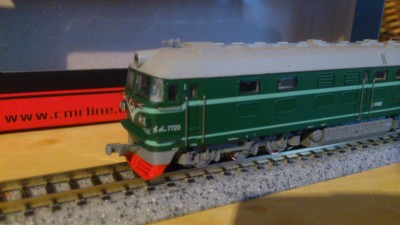

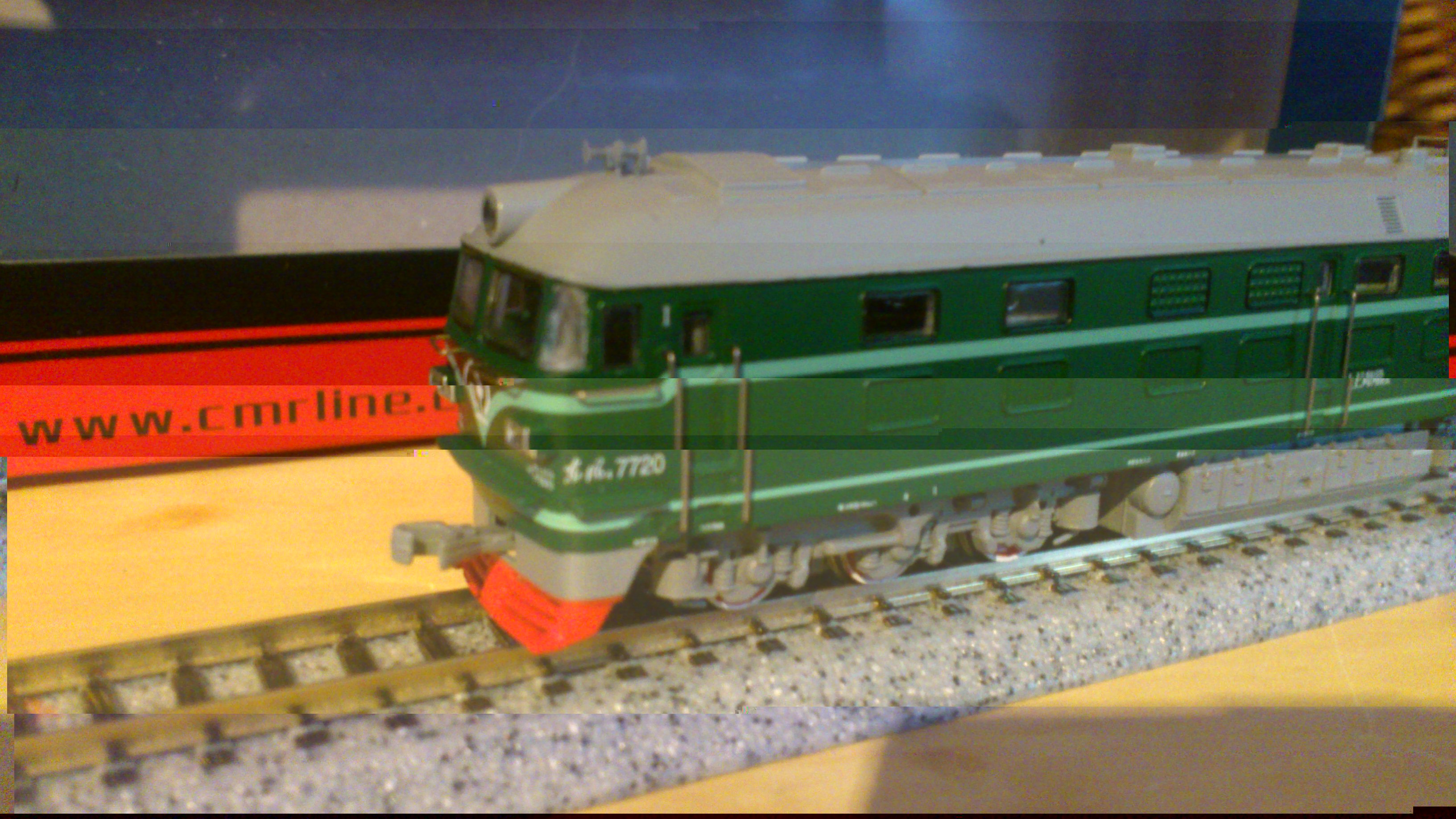

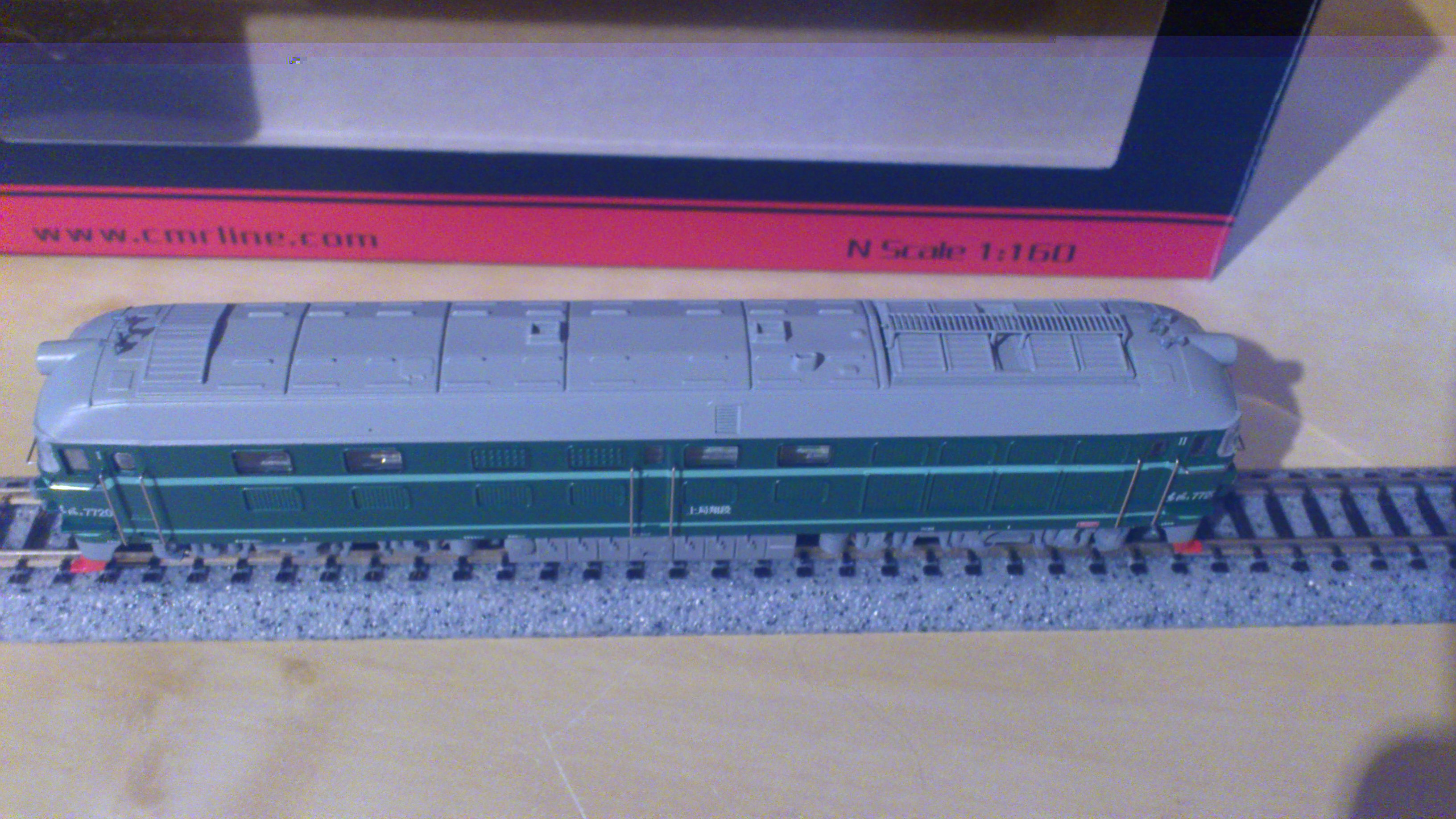

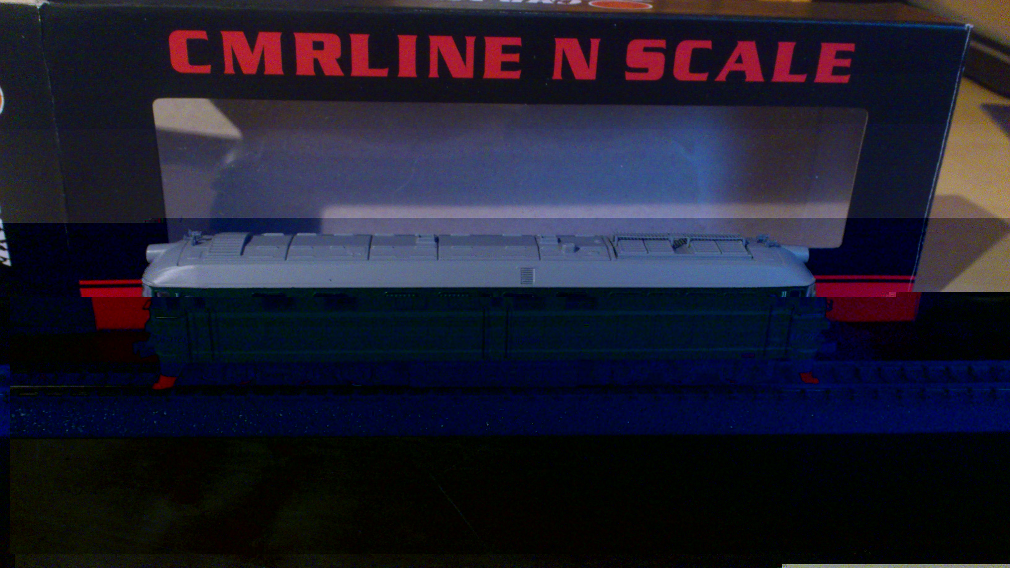

keine japanische Lok, aber nicht weniger Interessant :mrgreen: .
Chinesische Diesellok DF4B 1/160 ,Hersteller ist CMR Line aus China :arrow:
http://www.cmrline.com/english/index.html
Das Modell gibt es in orange und grün jeweils mit 5 verschiedenen Road Numbers.
Ich finde die Lok Hammer mässig :D , fährt sauber, Stirnbeleuchtung (leider etwas bläulich) sehr gut detailliert und der Preis 60-90 US Dollar. Das einzige was ein bisschen ins Auge fällt ist die etwas unsaubere Verarbeitung der seitlichen Verglasung der Eckfenster.
Passende Wagen dazu sind bereits in Planung.

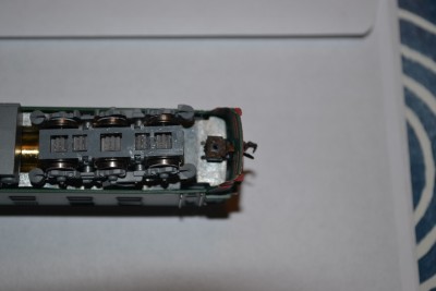

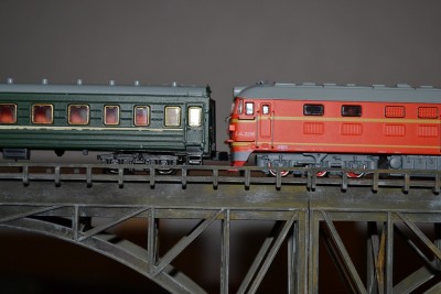

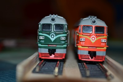

Ich hab die Loks auch ... in orange und grün.
Die Kupplunen hab ich mit MTL umgebaut. Die originalen Kupplungen taugen nix, die Lok an sich aber schon. Mit den MTLs kann man Wagen anhängen, mit den Originalkupplungen nur auf der Gerade, die Kupplung ist so derart starr, dass Wagen in Kurven entgleisen. Mit den MTLs passiert das nicht.

angehängter Weitstreckenwagen (Piko DDR), welcher eine Red Caboose Klauenkupplung erhalten hat.

Detail der umgebauten Kupplungen am Lokboden

Frontansicht beider DF4B mit Kupplungsumbauten auf MTL

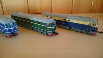

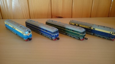

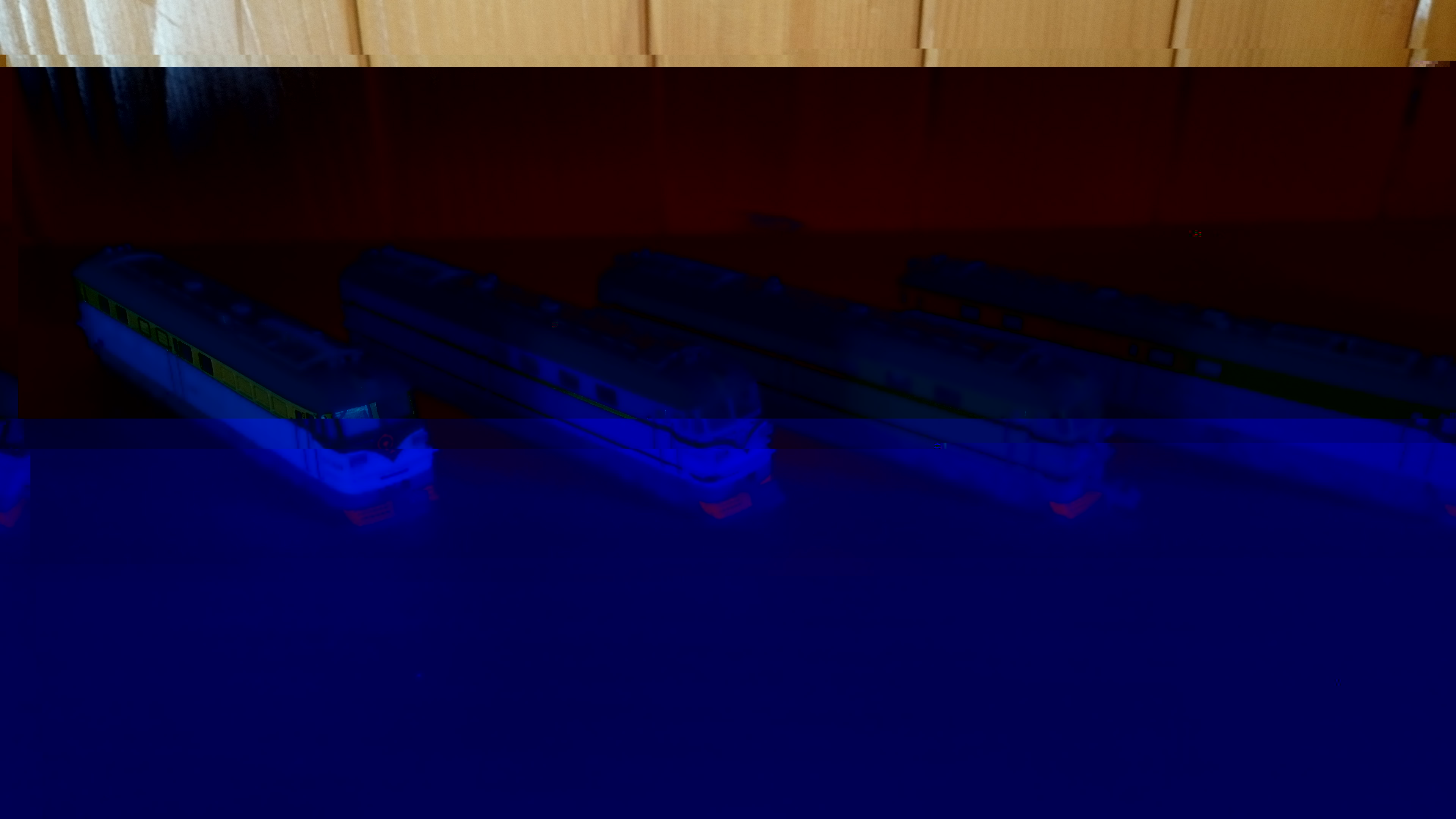

Die neuen DF4B aus China
