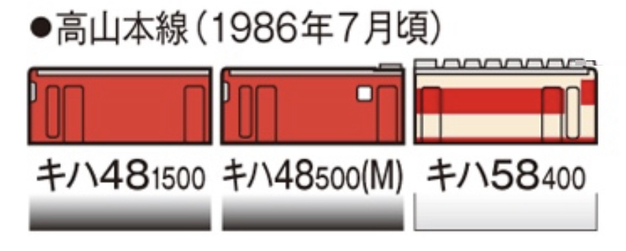

Konkret möchte ich ein paar Regionalzüge nachstellen, für die z.T. nur noch die motorisierte Variante zu finden ist, z.B.:
(wobei キハ58-400形 dann entgegen des Schemas auch motorisiert wäre…)
Gleichwohl möchte ich vermeiden, dass einer der Triebwagen den anderen gleichsam vor sich her scheucht

bei Tomix und Kato gibt es auch unterschiedliche Chargen von Motoren. Das habe ich auch feststellen müssen mit Modellen selben Typs aus dem gleichen Produktionszeitraum. Bei Loks wäre es ratsam, bei einer langsam-aufenden Lok die Haftreifen zu entfernen. Bei Triebwagen hat man auch die Möglichkeiten die Trailer-Wagen einzusetzen, damit man nur einen Motorwagen benutzen muss. So ist es auch in deinem Bild, der KiHa48-500 hat den Motor, dargestellt und macht technisch und finanziell einen Sinn. Macht auch Sinn bei unterschiedlichen Hersteller-Modellen.
