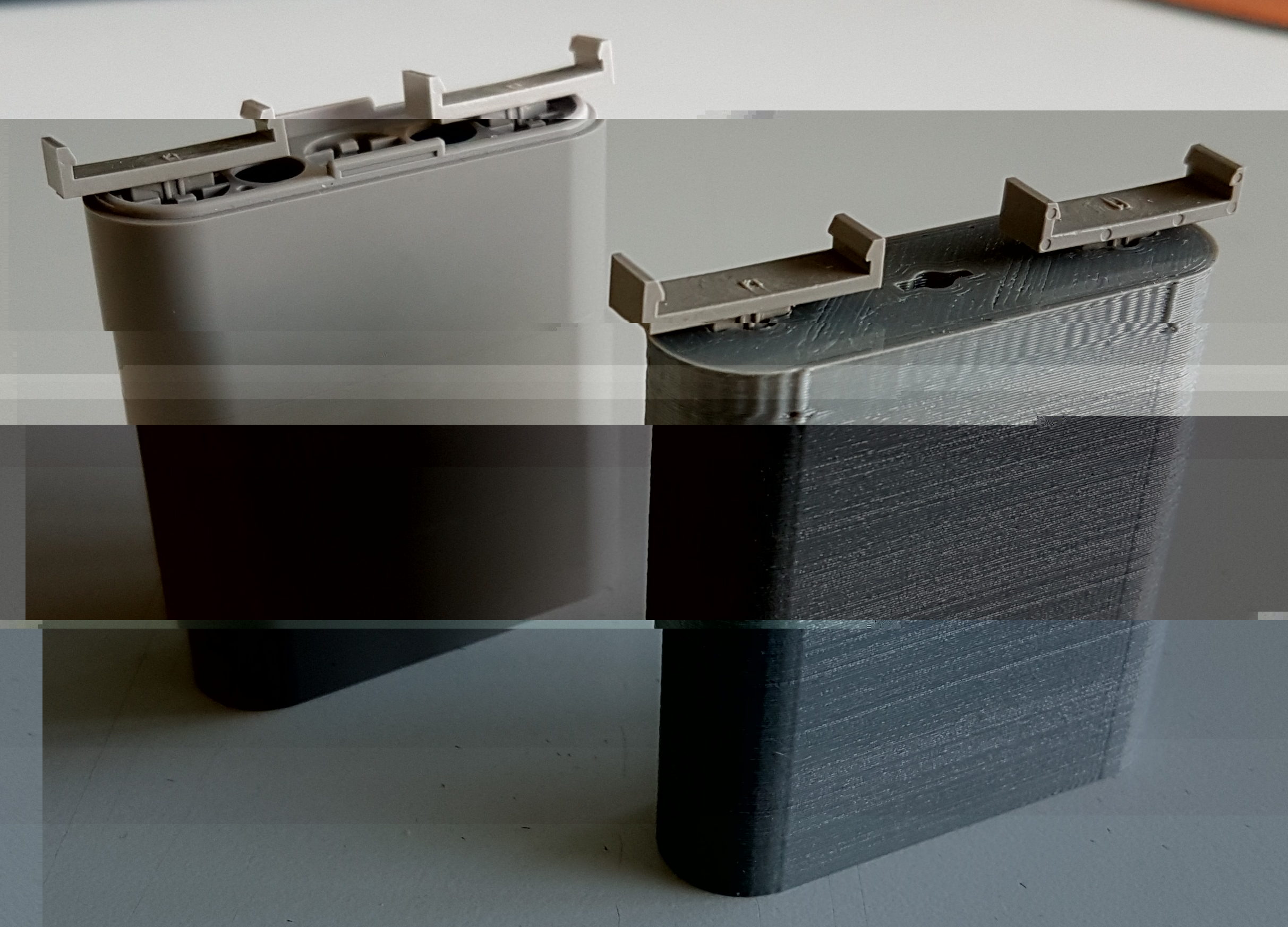

Hier mal ein paar Probedesigns für Steher.
In Breite, Länge und Höhe habe ich mich an den Tomix Vorgaben orientiert. Ansonsten habe ich das Modell von Null weg gestaltet. Individuelle Höhenveränderungen könnten mit dieser Ergänzung möglich sein. Vielleicht sieht man es; ich habe an den mittleren Stehern versucht die Regenrinne abzubilden Die Probedrucke sind nicht nachbearbeitet, und auch nur fliegend hingestellt. Hier in Höhe von 55.5 mm.
Die Verunreinigungen an den linken Stehern kamen dadurch zu stande, dass ich vorher in Schwarz druckte, und noch dazu war der Druck vertikal. Das hat zu schlechter Qualität geführt. Bei den rechten Stehern, die danach horizontal gedruckt wurden, ist die Qualität wesentlich besser...

Das ist wieder hoch interessant Tibor!
Ich persönlich würde noch etwas über das Design nachdenken, da mir bei der Höhe die Steher einfach zu dünn vorkommen. Zusätzlich würde ich noch über eine weitere Verstrebung, beispielsweise an den Verbindungsstellen, nachdenken.
Keep us informed!
Keep us informed!

Hab da wieder ein Projekt: Ist ein schneller Druck in geringster Qualität. Anders als das Tomix Produkt habe ich fixe Höhen in 5mm Schritten vor. Das Tomix Produkt ist zum Stecken aus 5,10 und 20mm Stücken.
Ich würde 5,10,15,20,25,30,35,40,45,50 und 55mm Stützen in einem Stück machen.
Kato Stützen folgen.

Ja, rechnet sich. http://www.1999.co.jp/eng/10214784 kostet ohne Versandkosten rund € 10,- Eine Spule Filament kostet € 20,- und ich bekomme mindestens 30x das Set heraus. Ein Set druckt über Nacht.

In meiner Variante ist es ein Stück in jeweils 5mm Stufen. Es ist aber mit geringsten Aufwand jede Höhe möglich. Auch 73 mm oder 132 mm, und ohne dass bei der kleinsten Berührung die Einzelteile auseinander fallen.
Es ist nicht nur die Höhe variabel, sondern auch die Breite. Sollen 3, 4 oder 5 gleisige Hochbahn Strecken dargestellt werden ? Null problemo. Für eingleisige Hochbahn habe ich auch schon ein design.

Man "könnte" schon, aber das war nicht die Intention. Die Tomix Teile haben einen versetzten Rand womit die einzelnen 5, 10, 15 mm Teile ineinander steckbar sind, ähnlich wie Lego.
Das hat mein design nicht. Beginnend mit 5 mm hat jedes Teil seine fixe Höhe. Es sieht am Foto nur so aus als ob es Abstufungen gäbe. Aber ich mache gerade feinere Referenz Drucke die ich dann ausführlicher fotografieren werde.
