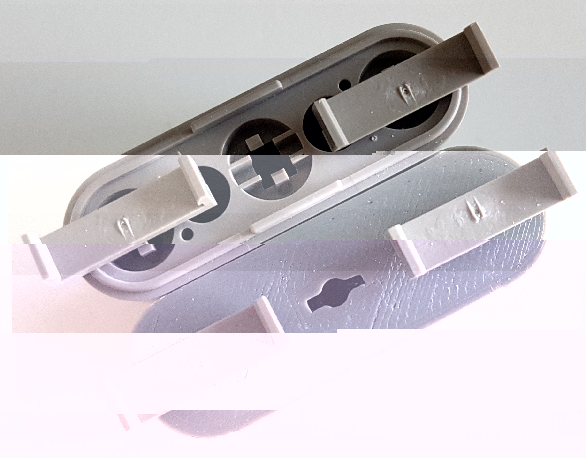

Hier mal ein paar Probedesigns für Steher.
In Breite, Länge und Höhe habe ich mich an den Tomix Vorgaben orientiert. Ansonsten habe ich das Modell von Null weg gestaltet.
Tomix Hochbahn Steher 3D Druck
Individuelle Höhenveränderungen könnten mit dieser Ergänzung möglich sein. Vielleicht sieht man es; ich habe an den mittleren Stehern versucht die Regenrinne abzubilden :)
Die Probedrucke sind nicht nachbearbeitet, und auch nur fliegend hingestellt. Hier in Höhe von 55.5 mm.
Die Verunreinigungen an den linken Stehern kamen dadurch zu stande, dass ich vorher in Schwarz druckte, und noch dazu war der Druck vertikal. Das hat zu schlechter Qualität geführt. Bei den rechten Stehern, die danach horizontal gedruckt wurden, ist die Qualität wesentlich besser...

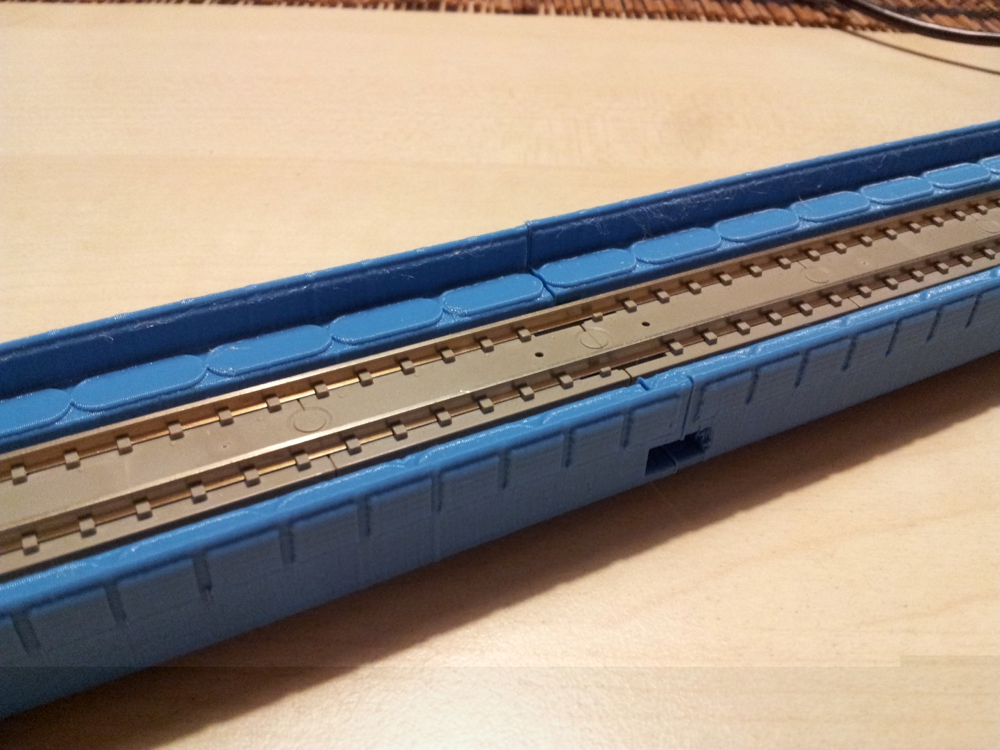

Ich möchte euch heute ein neues 3D Projekt vorstellen. Es ist eine eingleisige Brücke im 140mm Tomix Maß. Was sagt ihr dazu ?
Tibor Szepessy
Beiträge: 1382
Wohnort: Wien
Re: 3D Druck
Beitrag von Tibor Szepessy »
Und hier zwei aneinander mit einem S280 Gleis:

waldi hat geschrieben:Sieht Klasse aus, was würde so ein Teil kosten? Kannst Du daraus auch eine entsprechende Brücke für das KATO-Gleis 124 mm ableiten?
Hi
Ich habe das fertige Modell auf 124mm gekürzt (sprich gestaucht) und um geschätzte 12mm verbreitert (auseinander gezogen), weil die Kato Gleise breiter sind als die Tomix Gleise (2,5mm zu 1,85mm)
Das Ding druckt gerade, und ich poste dann falls die Breite passt. Preis wird bei 2-3 Euro liegen.
