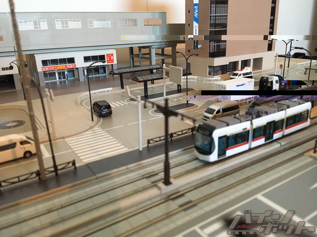

Bei der östlichen Ladenzeile habe ich dann lediglich die beiliegenden Aufkleber verwendet

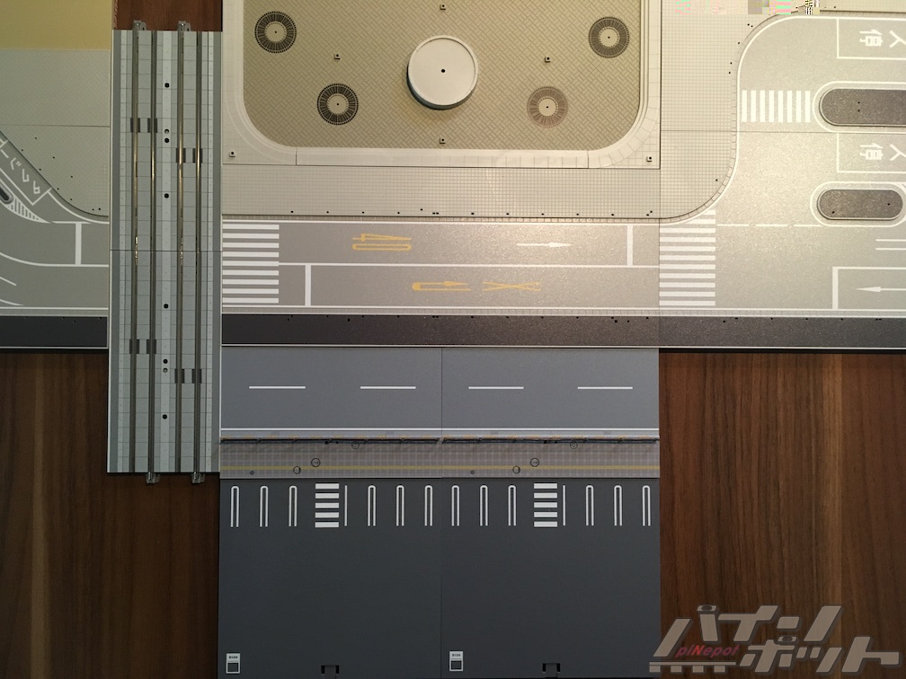

駅前道路セット (23-411)
Beitrag von pinepot »
Besten Dank, waldi! Hier finden sich in anderen Projektthemen aber wirklich tolle, kreative Wertarbeiten (Landschaftsbau, Oberleitung, Fahrzeugumbau, usw.). Ich stecke ja in erster Linie erstmal nur Platten aneinander :mrgreen:

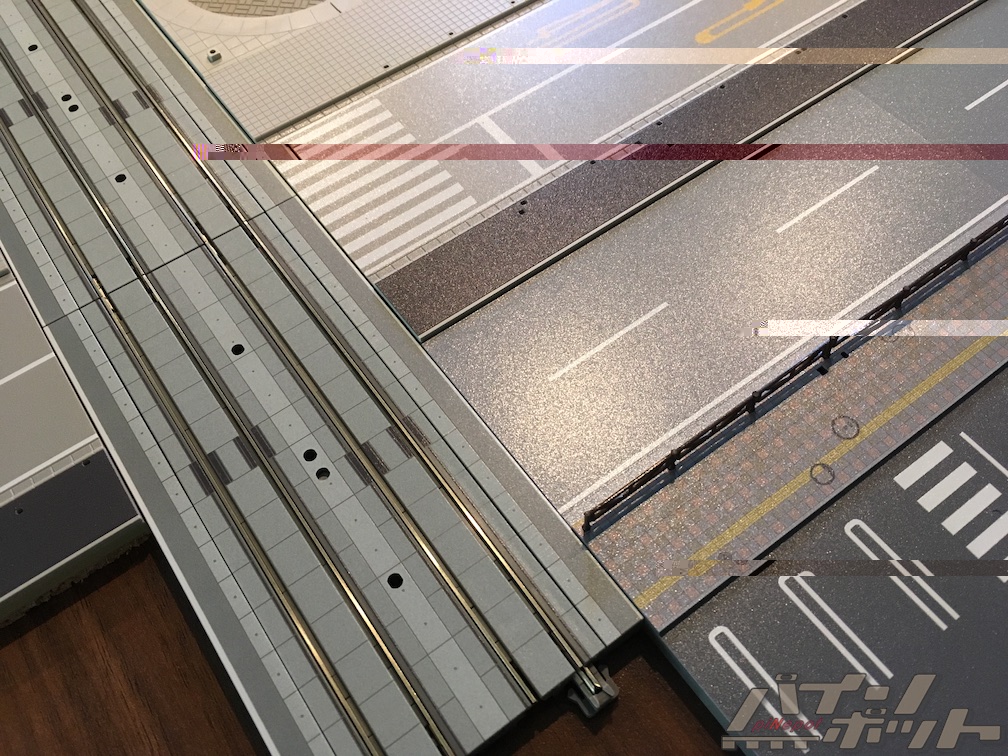

Im Folgenden ein erstes Anpassen der DioTown Platten des Bahnhofsvorplatz-Sets (Kato 23-411).
Der rechte Winkel des Ein-/Ausfahrtgleises erlaubt einen perfekten Kantenabschluss der Platten; die Weiche ist unterhalb des 62mm Unitram Gleis vorgesehen
Natürlich unterscheiden sich die Unitram bzw. Diotown Straßenelemente farblich. Allerdings sieht der tatsächliche Bahnhofsvorplatz in Toyama derzeit auch noch ein bisschen aus wie ein Flickenteppich... "realistische Note" sozusagen ;)
Jahr 2014, Südseite Toyama Station (Quelle: http://kanazawamachigation.com/built/5873/)
Jahr 2015, Südwestseite Toyama Station (Quelle: http://aboutkuukan.blog108.fc2.com/blog-entry-2071.html)
Diotown (3mm) sollten optimal mit 3-4mm Korkplatten auf Unitram Gleisniveau (7mm) erhöht werden
Auch die Fugen zwischen den einzelnen Elementen liegen auf gleicher Höhe an

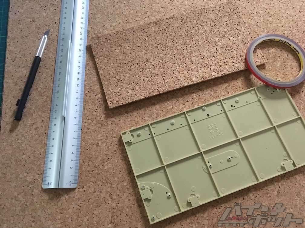

Und endlich geht es weiter, nachdem ein bisschen mit Korkplatten getüftelt worden ist, um die Höhe der Diotown-Platten an Unitram-Gleise und -Platten anpassen.
Zunächst ist die Korkplatte entsprechend zugeschnitten worden...
...um dann mit doppelseitigem Klebeband (3M) versehen zu werden

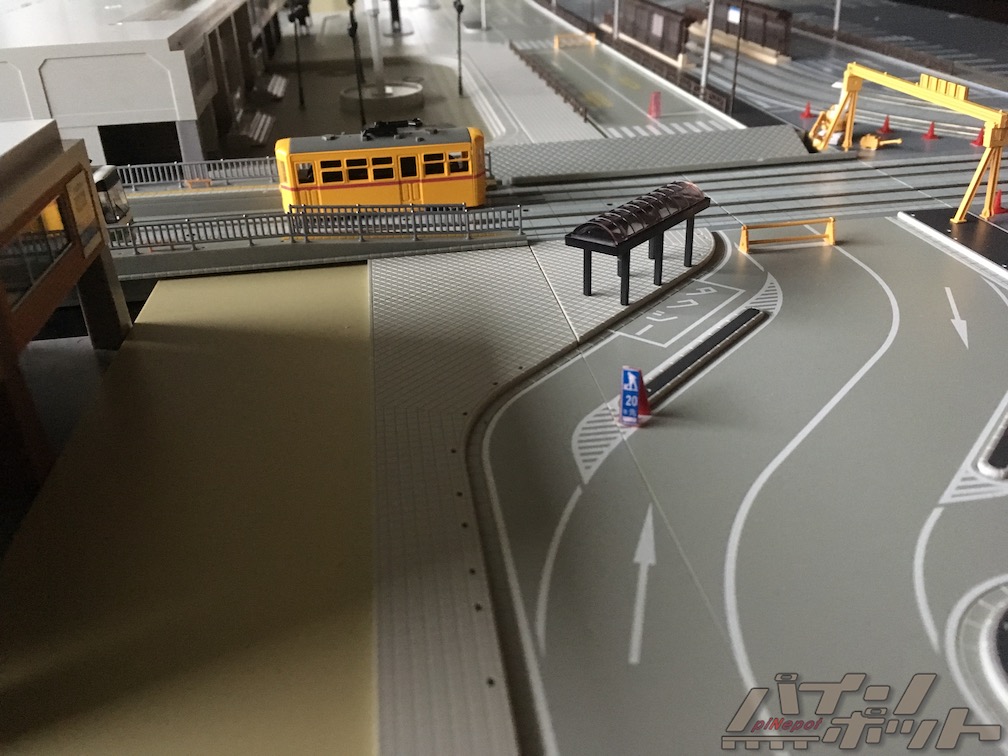

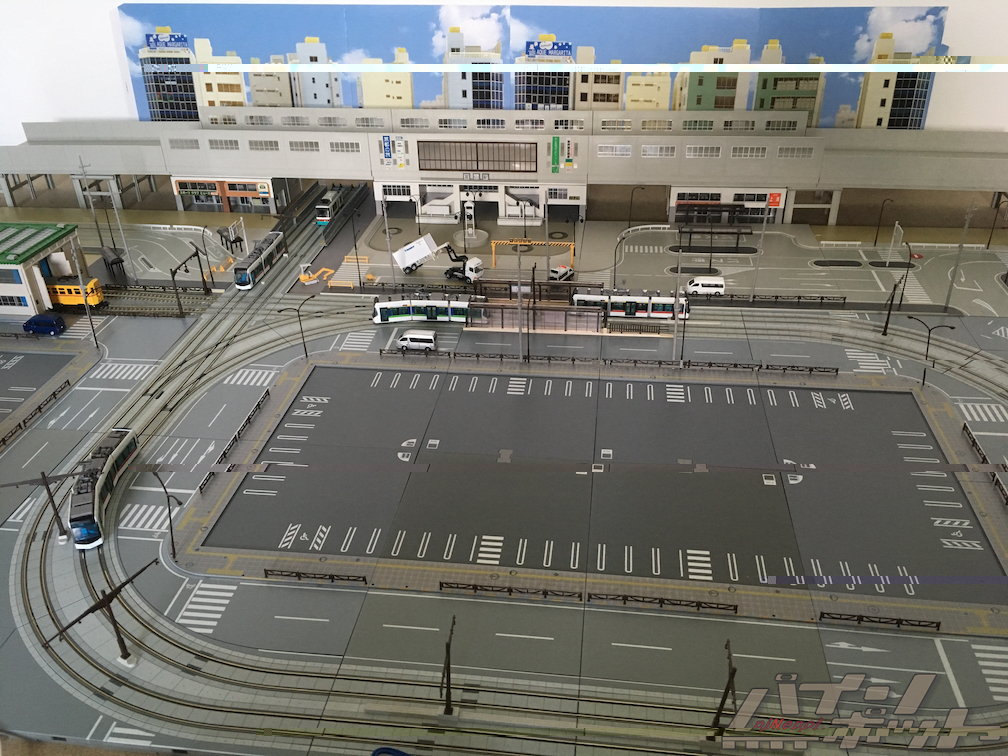

Zum Jahresende ergreifen japanische Kommunen noch gerne mehr oder weniger sinnvolle Bauvorhaben, um das (konstant hohe) Budget für das kommende Jahr zu rechtfertigen. Mein Diorama geht mit dem Trend :mrgreen:

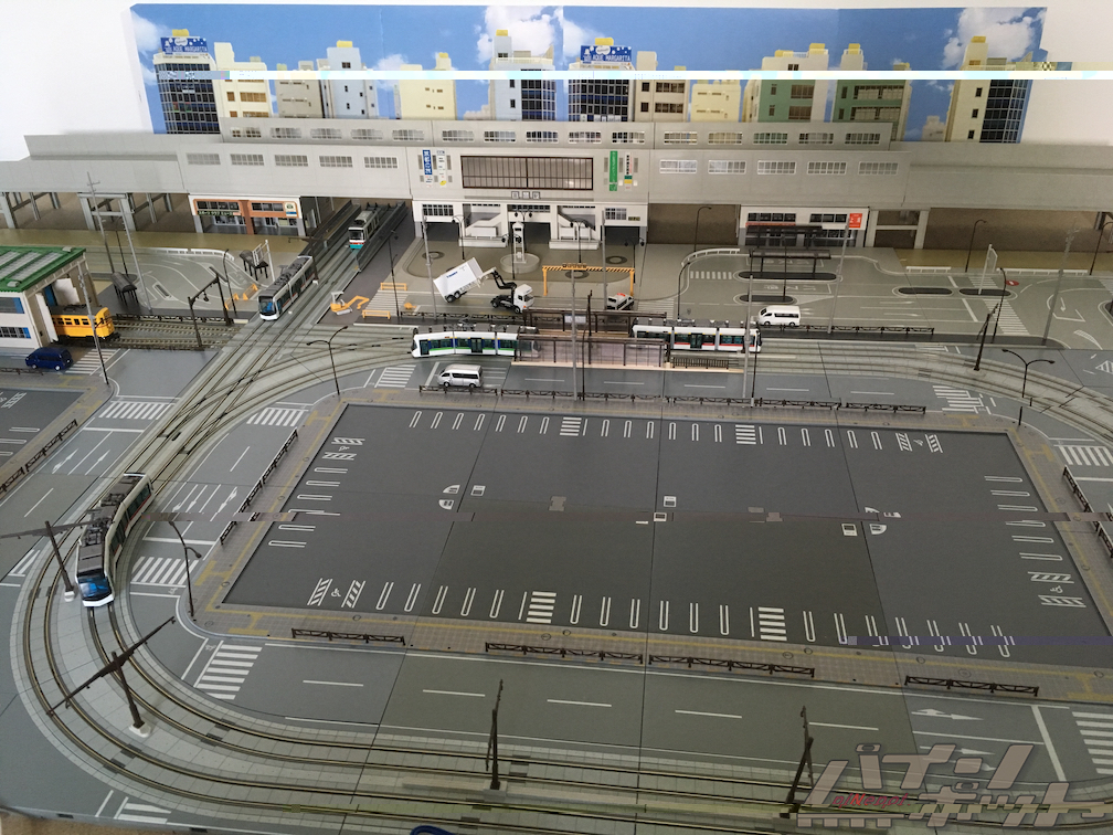

Inzwischen hat sich der Layout-Plan gefestigt...
...Beton und Grünzeug sind für die Baulücke geplant...
...der Bahnsteig kommt dem Original schon recht nahe.
PS: Bei den Straßenbahnen handelt es sich um zwei B Train Shorty von Bandai - bald mehr dazu an anderer Stelle.

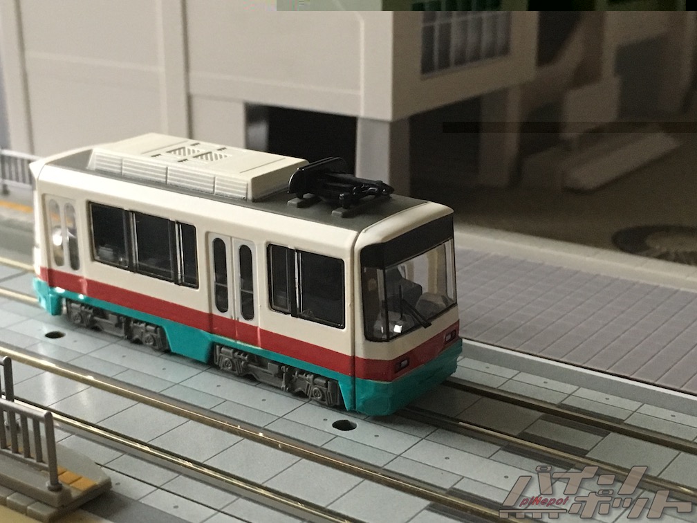

Hier gibt es Infos zur kürzlich hinzugefügten Toyama Chitetsu 8000 Straßenbahn: http://www.ig-nippon.org/viewtopic.php?f=11&t=1259
B-Train Shorty Tokioter 8500er Serie zu Toyama 8000er Serie "umlackiert" ;)

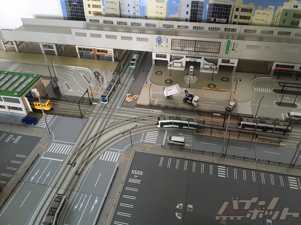

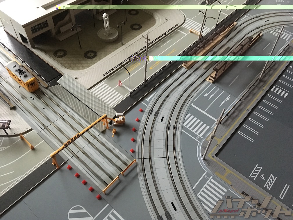

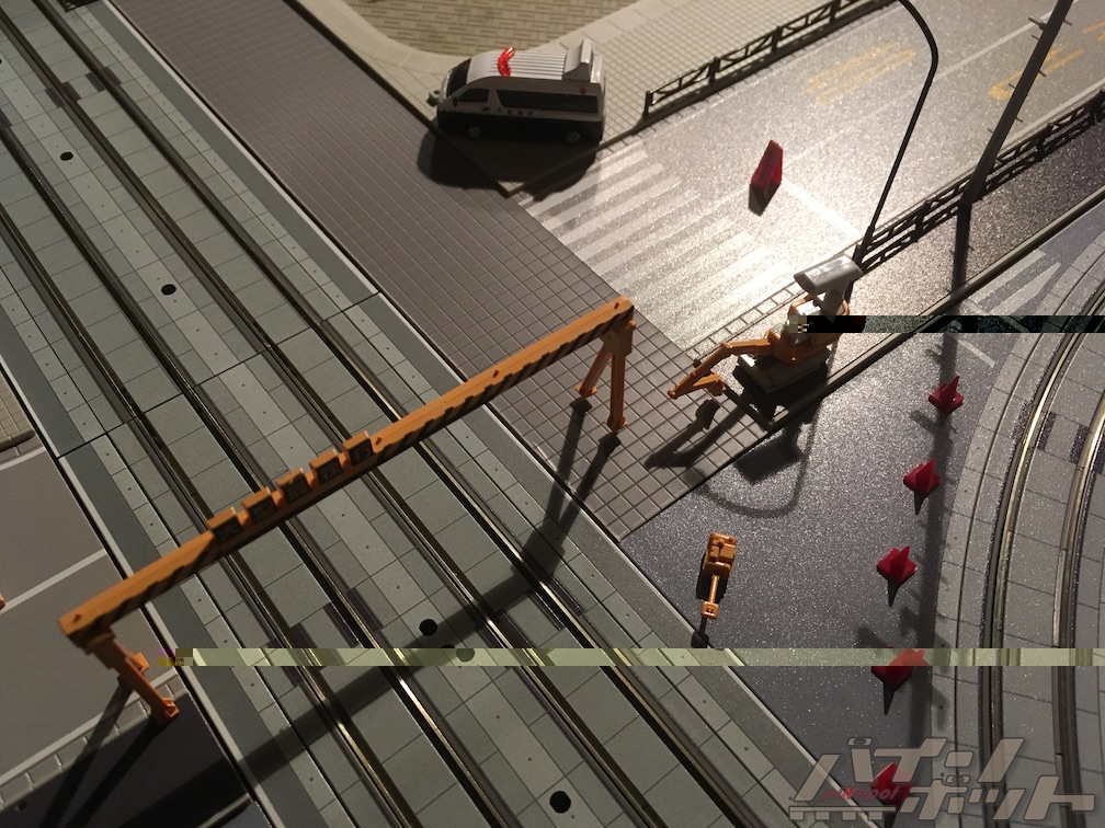

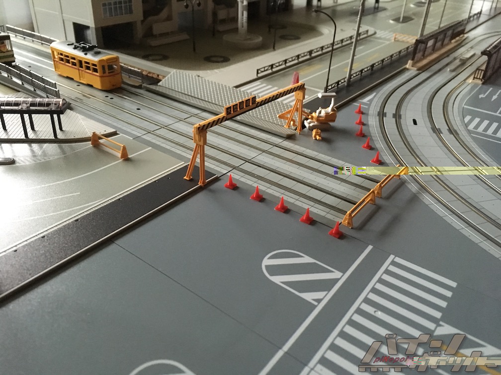

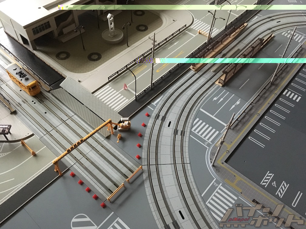

Wer einmal in Japan Projektmanagement-Erfahrung gesammelt hat weiß, dass die Entscheidungsfindung vergleichsweise lange dauert und am Ende idealtypisch ein Plan vorliegt. Davon wird dann aber auch nicht mehr abgewichen... Viele Ringisho später haben sich JR West und Toyama Stadt dazu entschieden, das Fundament am und um den Bahnhof komplett zu erneuern. Soll heißen: mein Diorama ist auf eine Holzplatte (100x160cm) verlegt, erneuert und erweitert worden, aber schaut selbst...
Das Diorama ist um zwei Weichen, Kreuzung und Bahndepot erweitert worden...
...darüber hinaus sind die übrigen Arbeiten noch im vollen Gange.

Anbei ein kleiner Teaser... es wird (hoch) gebaut ;)
Blick auf das ESTA Building auf dem Bahnhofsvorplatz...
...und das Original von Google Maps mit dem ESTA Bldg. im Hintergrund.

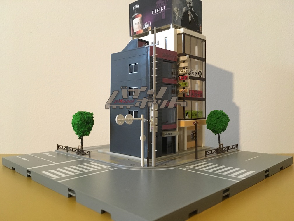

Nach langer Zeit mal wieder ein paar Fotos...
Die Gebäude von TOMYTEC respektive TOMIX dienen mir in erster Linie zur Orientierung an den Originalgebäuden im Einzugsbereich des Toyama Bahnhofs (Südseite). In den meisten Fällen habe ich die Aufkleber originalgetreu nachempfunden und bisweilen ein paar Veränderungen an den Gebäuden vorgenommen; Beleuchtung/Innenleben sind sekundär.
Den Anfang machen die Hochhäuser. In Klammern findet Ihr den Link zum Street View zwecks Vergleich und Orientierung.
Modell: TomyTec 164 & TOMIX 4220. Vorbild: Excel Hotel Tokyu (Street View)
Modell: TOMIX 4245. Vorbild: Toyoko Inn (Street View)
Modell: TOMIX 4018. Vorbild: ESTA Building (Street View)
Modell: TOMIX 4045. Vorbild: Apa Villa Hotel (Street View)
Pro forma...
Modell: TomyTec 164... einzeln mit Bodenplatte

pinepot
Beiträge: 88
Registriert: Mi Nov 01, 2017 11:02 am
Re: [Projekt] 富山駅前のジオラマ
Leuchtturm hat geschrieben: Di Nov 23, 2021 8:50 pm Sehr schön dass es bei wieder weitergeht. Das Thema ist ja auch sehr Interessant.
Wie wirst du die unterschiedlichen Fundamenthöhen ausgleichen? Oder baust du eigene Fundament?
Besten Dank auch. Für das Diorama verwende ich die Unitram-Platten, sowie die „alten“ Diorama-Platten von KATO. Letztere werden mit Kork unterfüttert, damit die Straßen an den Verbindungsstellen keine Höhenunterschiede aufweisen.
Für die Gebäude von TOMIX/TOMYTEC verwende ich teilweise die Originalfundamente oder eigene Zuschnitte, z.B. auf Grundlage von Straßenplatten (Kibri). Die Gebäude von KATO hingegen fügen sich perfekt an die Erhöhung der Gehwege an.
Das einheitliche Maß der Unitram-Platten vereinfacht die (Gleis-)Planung einerseits und ist andererseits limitierender Faktor für die eine oder andere kreative Idee. Da finden sich aber meist Kompromisse (z.B. Schattenbahnhof, eher Schattengleis, verdeckt hinter dem Bahnhofsgebäude).
