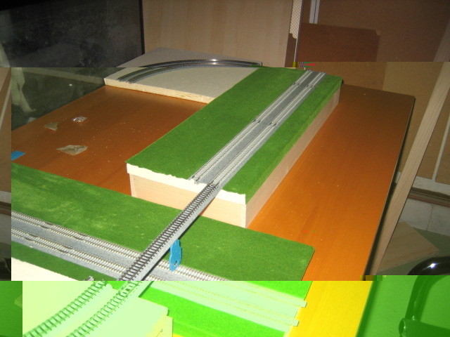

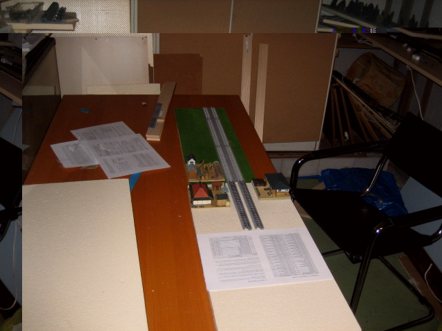

Hallo ich grabe den Thread wieder aus da ja das Thema Module im Stuttgart 2009 Thread aufgeworfen wurde.
Ich habe inzwischen ein paar Module gebaut oder im Bau. Einige Module habe ich Komplett aus Isolierdämmplatten gebaut, einige sind gemischt und an reinen Holz Modulen bin ich dran. Werkzeuge habe ich nur Messer, Akkubohrmaschine und eine Laubsäge gebraucht. Eine 2cm Spanplatte hatte ich auf einer Kreissäge zugeschnitten. Das einfachste Modul besteht as 620mm Doppelspurstrecke mit einer Grassmatte und war ziemlich schnell fertig gestellt. Dank Kato Unitrack kann man die Module sehr einfach zusammensetzten und wieder auseinandernehmen. Elektrische Verbindungen zwischen den Modulen sind nicht nötig. Wenn man beim Kleben der Gleis vor und hinter dem Modul eine Doppelspurstrecke verbindet hat man sehr einfach eine präzise Schnittstelle. Man braucht gar nicht genau zu arbeiten oder irgendwelche Lehren ganz automatisch stimmen die Übergänge auf den hundertstel Millimeter und alle Module passen perfekt zusammen. Eintiger Nachteil ist das die Module etwa 1-2mm Abstand zueinander haben, das kann man allerdings gut kaschieren wenn man z.B die Grasmatte ein wenig überstehen lässt. Ich habe Module mit 70mm Höhe gebaut da kann man auch noch eine Ebene runtergehen um eine Unterführung, U-Bahn was auch immer zu bauen. Natürlich kann man auch die Landschaft nur 20mm hoch bauen und die Strecke dann aufgeständert bauen. Für ein Tischmodul hat man sehr viele Gestaltungsmöglichkeiten. Was mir an den original T-Trak Modulen nicht so gefällt ist das sie unsymmetrisch sind und an der Vorderkante sehr wenig Platzt ist. Typisch in Japan sind ja vierspurige Bahnhöfe mit Seitenbahnsteigen aussen und Durchgangsverkehr in der Mitte, so einen Bahnhof will ich bauen und habe mir ein passt Gedanken zur Modulgeometrie gemacht. Die Standardradien bei T-Trak sind 282mm/315mm der Radius für die zweispurige Strecke ist also 298.5mm interessanterweise kommt man mit den Tomixradien 280mm/317mm auch auf 298.5mm. Als Mass für Symmetrische Module habe ich 297mm gewählt, so kann man ein Standartoval bauen und eine Strecke in der Mitte. Zudem ist 297mm die Länge eines DIN A4 Blatt oder die Breite eines DIN A3 Blatt. Mit diesem Mass kann man also nicht nur links und rechts Module zusammenbauen sondern auch hinten und vorne. Bis jetzt bin ich zufrieden mit den T-Trak Modulen. Ich habe noch kein Tomix Material aber mittels Säge und Lötkolben kann man sicher ein Übergangsmodul bauen. Die Standardmodule sind mit Tomix und Kato möglich und wenn man auf den Kreisverkehr verzichtet ist man sowieso frei in der Geometrie. Gerade für eine lose Gruppe finde ich Tischmodule sehr gut da die Schnittstellen zwischen den Modulen vom Gleissystem gegeben sind und jeder seine Module selber bauen kann.
Gruss,
Raulzilla
edit Schreibfehler

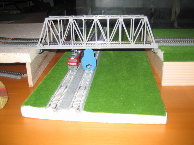

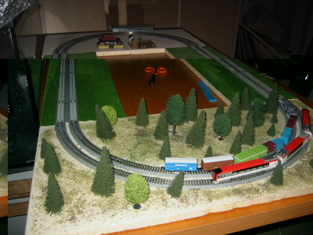

Hier die Bilder meiner Module. Es sind meine ersten Module, es gibt noch viel zu tun.
Die 180° Kurve hab eich heute dekoriert, ich habe in Stuttgart eine Schachtel günstige Bäume un ein bischen Streumaterial gekauft. Leider hatte ich den Schotter vergessen. Nun muss ich den Gleiszwischenraum später Schottern.
Die Module sind aus Schaumstoff. Für ein gerades Modul habe ich einen Sockel gebaut. Mit Sockel wird die Modulhöhe 7 cm betragen.
Die Lichtraumleher von Kato passt mit 5 cm Höhenunterschied gerade so hindurch. Eigentlich habe ich angedacht das die Normalebene bei 7cm ist und die -1 Eben bei 2cm.
Mit der Katobrücke reicht es dann aber knapp nicht mehr. Die Elok kommt aber mit Pantos ohne Probleme durch . Nach NEM sollt das Lichtraumprofil bei Oberleitungsbetrieb 37mm Hoch sein die NMRA schreibt 42.1mm vor. Die 5 cm Etagenhöhe sollten also passen wenn man die Richtigen Brücken verwendet.

Hallo Waldi,
Bei den Modulen mit eigener Stütze gab es in stuttgart auch Probleme. Je nach Modulnorm ist eine andere Höhe Vorgesehen. Einige Modulestützen mussten desshalb auf Holzklötze gestellt werden um die einheitliche Modulhöhe zu erreichen. Die Schweizer Gruppe sNs hatte ein Riesenmodul mit eine Berg. Im Ber drinn ist ein Schattenbahnhof, eine Überwerfung für den Wechsel von Rechts- nach Linksverkehr und ein gleiswendel um den Höhenunteschied auszugleichen. Bei Tischmodulen hätte man einfach die zur Verfügung getellten Tische genomen, die alle einheitlich sind.
Bei den Symmetrischem Modul habe ich erst die Grundplatte ausgeschnitten und für das Foto ein paar eGleise ausgelegt.. Die Module sind 297mm breit (Länge A4). Die Gleise befinden sich in der Mitte. Die Kurven haben einen Radius von 282mm/315mm. Man sieht wie man so schön 3 Module nebeneinander aufstellen kann. Das Modul rechts habe ich viergleisig ausgelegt was ja in Japan relativ häufig ist. Die Gebäude sind von Tomytec. In der Mitte kann man eine weitere Bahnlinie anbringen oder einfach eine Landschaft darstellen. Auch 594mm Breite Module wären möglich, die Gleise müssten einfach 148.5mm von der Vorderkante entfernt sein.
Hier ein symmetrisches Modul mit einem Modul mit Standard T-Trak Breite.
Bei einer Konfiguration mit 3 Modulen nebeneinader müsste man schon einen 1m breiten Tisch haben. Sonst müsste man die Tische querstellen oder nur je Zwei Module nebeneinader legen. Man könnte auch in der Mitte breite, Symmetrische Module verwenden und an den Seiten die Orginalmodule. Der Radius 282/314 wird für Interne Zwecke ausreichen für grosse Treffen wie in Stuttgart wäre aber ein gröserer Radius nötig, so das wirklich alle Züge die Module Problemlos durchfahren können.
Ich denke noch grössere Module würden gegen den Gedanken der Tischmodule verstossen. In diesem Fall würde man besser selbstragende Module bauen. Ntrak Module z.b sind auch relativ einfach aufgebaut. Sind aber durch die eingesetzen Gleisstücke an den Modulenden sehr betriebssicher. Der Gleisabstand ist Tomixkompatibel, durch hinzufügen oder Weglassen von Gleisen könnt eman auch 2 oder 4 Spurige Strecken bauen. Zudem gibt es die option für einen Mountainline, die man als Hochbahn uminterpretieren könnte.
Gruss,

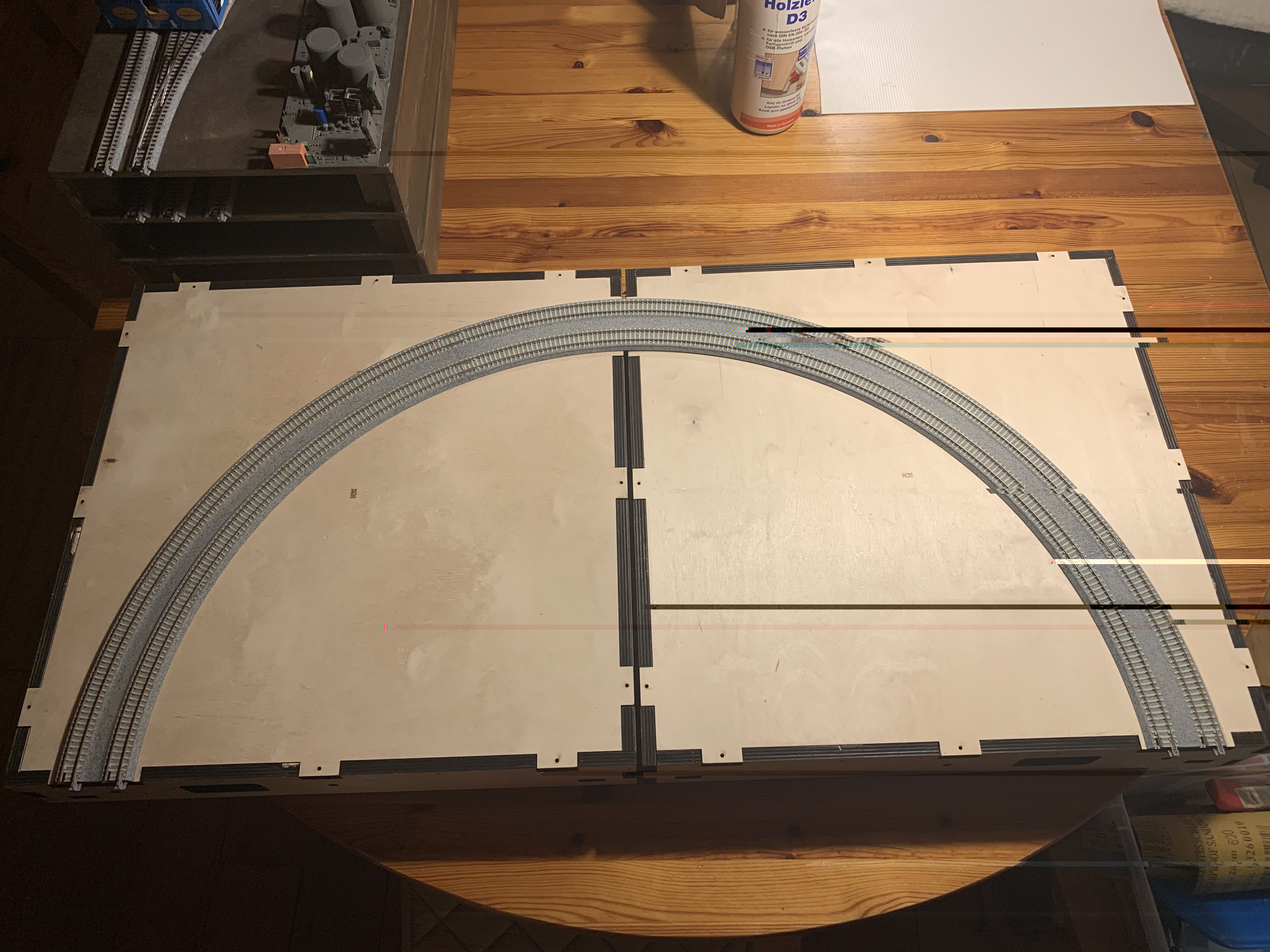

ich hoffe ....ich kann hier einfach fortfahren unter diesem Titel.
Da ich Kato-Unitrack für eine größere Kurve gekauft hatte, mußte nun auch ein passendes Modul her. 414/381
Bei https://ttrakmodules.com
bin ich fündig geworden für meine "superelevated corner".Mit dem "triple modul refinery" werde ich nun im Warmen weiter basteln. bei dem 2. "triple" werde ich die Tanks mit Abfüllstation aufbauen.

Hast Du die beiden Module miteinander verbunden?
Danke & LG, Tibor

z.Zt. noch nicht ! Ich habe hier 3 x 20-181 und 2 x 20-182 liegen , wobei ich vor habe die mittlere Schiene nicht fest zu montieren. So kann ich die beiden Module besser getrennt transportieren. Ich hatte ja die passenden Schienen da.
Bei meiner 3 x 4 L-Anlage in der kalten Garage hatte ich bei den Flexbögen einen blanken Kupferdraht drunter gelegt ( geklebt). Wenn die Züge in die Kurve fahren,......schaut schon gut aus.
Sonst kann man ja 1 x 182, 1 x 181 und 1 x 182 legen um dann gerade Zwischenstücke zur Verbreiterung der beiden Module zu erreichen.
Weiß ich von Ulli !
Wie hier aus dem www von thomas.tuerke.net
Weiß ich von Ulli !

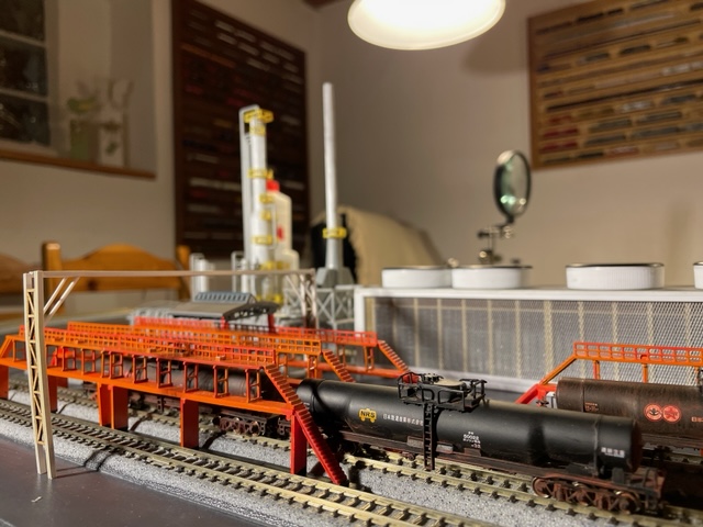

mein Beginn mit der Bestückung eines Triple, mit tank cars und DE10
Feuerwehren Blick vom Hubschrauber Von der Seite von vorne gesehen

danke!
Nach dem Setzen von Peitschenlampen um die Raff. und dem Maschendrahtzaun kommt noch braun/grauer feiner Sand zwischen die Schienen,
auf dem anderen "Triple" kommen dann die Tanks mit den Pipelines und der Abfertigung von Tanklastern.
danke!

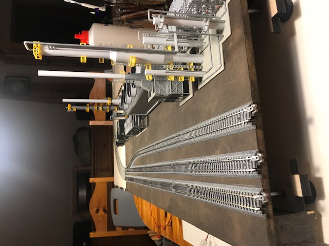

Weiterbau der Raffinerie, da das ÖL knapp wird für meine Diesel-Loks

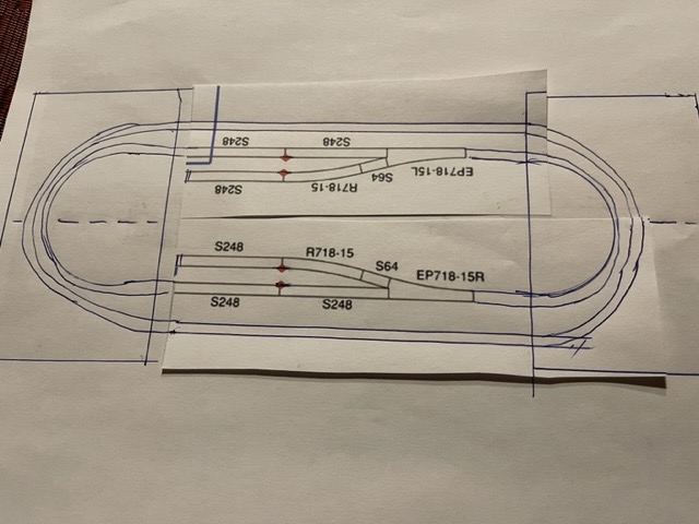

ich brauche Hilfe-Vorschläge um meinen Oval-Umlauf-Kreis mit einer oder zwei Weichen in den Rest irgendwo einzubinden. Vielleicht hat jemand einen passenden Vorschlag.
Ich hoffe ihr könnt mit meiner Malerei etwas anfangen ?! Danke schon mal !
Rechts und links sind die Corner-Module und in der Mitte die Triple-Mudule.
Jetzt schaue ich meinen Platz noch einmal an,.......kein Platz für eine Weiche , es gibt wahrscheinlich nichts mehr ? Oder ?

ich brauche noch einen Rat : Ich möchte in 2 meiner Corner-Module noch eine Spur legen, ohne Erhöhung in einem Abstand von 49,5mm .
Sie soll als Fortsetzung zu den beiden Stopschienen aus meinem "Gemälde" gelegt werden. Welchen Bogen-Radius muss ich nehmen, R ? .
Meine Maße bisher 3 x 20-181 , 1 x 20-181L und 1 x 20-181R, diese o.g. neue Spur zweigt von einer #7 Weiche ab und hat einen Abstand von 49,5mm.
Ich hoffe , ich habe mich richtig ausgedrückt ! Danke .

Hi Rainer, mit der Kato-Gleisgeometrie kenne ich mich nicht gut aus, habe bisher keine einzige Weiche im Besitz. Wenn ich eine solche Fragestellung lösen muss, nutze ich eine Gleisplansoftware, wie z. B. Railmodeller. Vielleicht magst Du diese ja, ansonsten gibt es eine Vielzahl Alternativen.

Die Truss-Brücken sind zwar singel-spur, aber ich habe immer 2 zusammen gelegt um an den Doppelkreis über die Corner-Module anzuschließen.
Für die Stop-Weichen Spur habe ich einzelne Kato Brücken die mit Prellbock enden, gelegt .

An Wüste / Sand habe ich auch schon gedacht. Auf Schottern habe ich noch gewartet !!
Bei den 4 Brücken habe ich ja schon "Wasser" gelegt, auf den Einschübe die noch da hatte, zuerst gemalt dann mit Wellenplastik belegt und dann noch eine glatte Plexiplatte drüber. Die Micro-Welten Einschübe werde ich noch in der Höhe kürzen , damit das Wasser tiefer liegt !
Irgendwo gelesen, damit sich noch etwas spiegelt !
