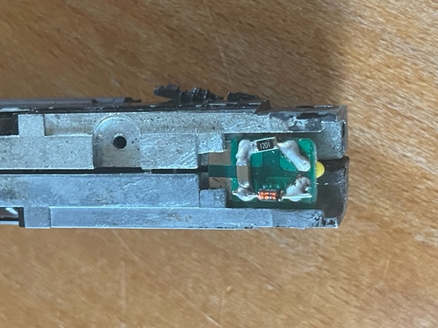

durch einen Sturz brauche ich neue light boards für diese Maschine. Ich kenne solche Steck-boards nicht.
Ich finde nichts passendes bei HS, außer M-Lite LBNT03A2. Soll für Tomix sein. Ich weiß aber nicht ob so etwas geht. Ist ja schon eine "Alte" !
Vielleicht weiß jemand die Maße der M-Lite , sie werden ja in China gebaut.
Meine alten sind 15,3mm lang und 9mm breit mit LED bestückt. Ich kann auch neue LED einlöten , wenn jemand alte boards hat.
Sie sollte ja wieder Licht bekommen die EF76 !! ......danke schon mal !

Hast du ein Foto parat vom Lichtleiter, der darin verbaut wurde?
Re: ACE Light board EF76-551 ( alt )
Servus Ulli,
nein ! Den Lichtleiter habe ich selbst verlegt aus 2 separaten Stückchen, die von den Lampen direkt zum LED führen.
Hier noch ein Bild vom board.

Ok, die ED76-551 von MicroAce wurde letztmalig Anfang der 2000er produziert. Ich glaube, da es keine Ersatzteile mehr geben wird, wirst du um einen Eigenbau nicht herumkommen. Vielleicht kannst du mit den M-Lite Teilen irgendwas anfangen. Notfalls kannst du mit Nariichi mal Kontakt aufnehmen, ob er eine Alternative anbieten kann. Oder du findest eine gebrauchte Lok des selben Typs?

mail unterwegs nach Japan- Ich probiere gerade verschiedene eig. Versuche für so ein board aus, mal sehen was da raus kommt !?
ich habe jetzt bei einer Tomix DF200 die Light-boards heraus genommen und bei meiner ED76 ausprobiert.
Die leuchten nicht !! Sie haben auf der Unterseite ja auch 4 Kontakte. Ich benötige scheinbar ein board mit nur 2 Kontakten unten !!
Ich probiere gerade anderealte boards aus, mit einem LED , einer Diode und einem Widerstand,.......leuchtet ! auf der anderen Seite ein board mit LED 3mm und nur einem Widerstand, leuchtet auch nur zu hell !
Wenn jemand einen Rat weiß,.....her damit !
Nariichi Takayama habe ich geschrieben, ACE verkauft keine solche boards und die M-Lite sollen nur für Tomix sein !
Von einem M-Lite Bild habe ich nirgends eine Rückseite gefunden ,.....M-Lite LBTN03A2 ....!
Also habe einen eigen Versuch unternommen und es leuchtet schon einmal in eine Richtung, die andere Seite muß noch warten.
