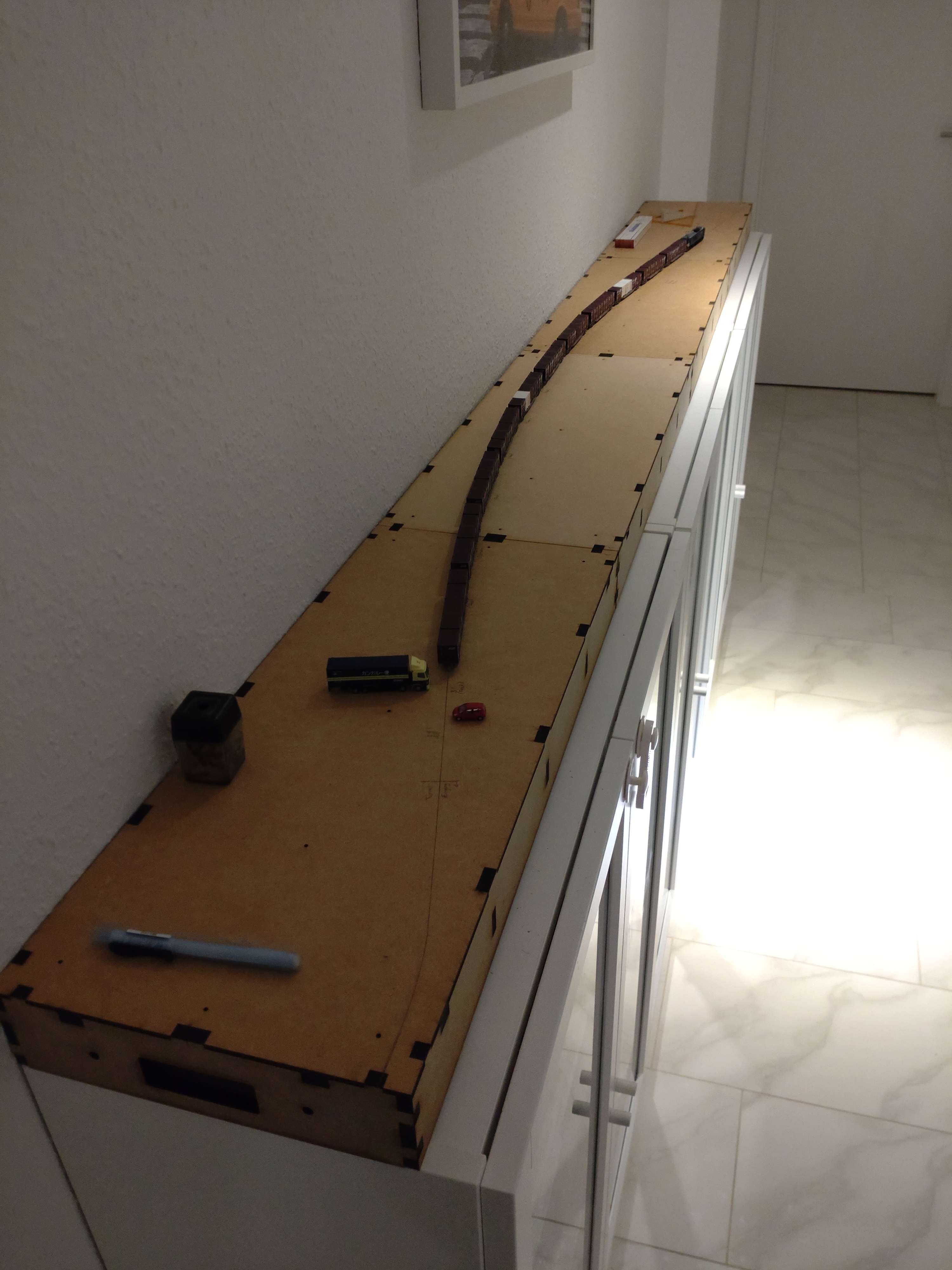

Nun zum praktischen Teil...
In der Zeit meiner Elternzeit konnte ich die Schlafenszeiten des Nachwuchs nutzen, ein paar Module von Moba-Module zusammenzuleimen und auf dem Modellbahnschrank miteinander zu verschrauben. Dabei ging es dann mit probieren der Kurve über den Fluss Hino weiter. Die Lage der Tunneleinfahrten, Siedlung, Flussbett, Steinschlag-Schutzgebäude und Straßenunterführung wurden auf den Modulen mit Bleistift festgelegt, der Radius der Kurve auf der Brücke wurde großzügiger erweitert, als es der Plan usprünglich vorsah.
ursprüngliche Lage
Dadurch gab es ein entspannteres Bild mit dem aufgebauten Güterzug, wegen der Containerwagenverschränkung, und der Neigetech-Expresszüge der Serie 381 (ohne Bild).
festgelegte Lage
Die Module von Moba-Module sind 600mm lang, 250mm breit, 65mm hoch und sind Ideal für kleine modulare Anlagen geeignet. Entgegen der ursprünglichen Planung der Eckmodule, welche hier eine Abmessung von 300x300x130mm hätten, werden gesonderte Kurvenmodule von TrainSetter eingesetzt (so wäre ich erstmalig mein eigener Kunde :lol: ), um die Baukosten nicht unnötig zu erhöhen.
Der nächste Schritt ist der Kauf von Styrodur für den Geländebau...
