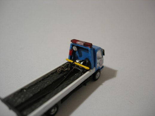

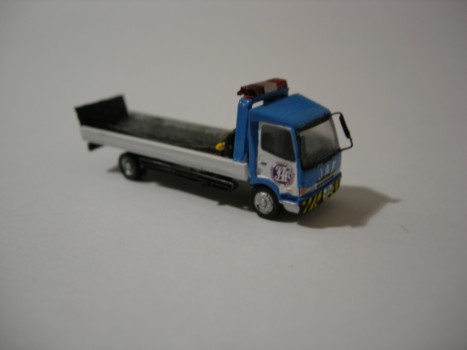

Hier noch ein kleiner Abschleppwagen von der JAF(japanisches pendent zum ADAC) . Das Modell endstand aus einer Bandai LKW Kabine, welche neu Handbemalt wurde. Der Aufbau ist ein Eigenbau aus Polystyrolplatten und Profilen sowie diverse Kleinteile aus der Bastelkiste. Seitenspiegel sind aus Draht. Der Rotlichtbalken ist aus einem Spritzgussrest gemacht. Self made Decals.

Toll gemacht, besonders der JAF tow truck, sogar mit decals, welche meiner ja leider nicht hat :roll: .

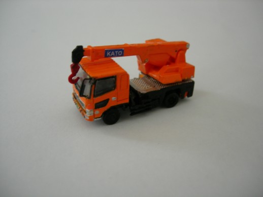

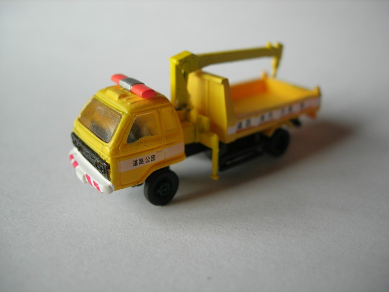

Umbau zu einem Mini-Kran.
Das Modell endstand aus einer Hino Bandai LKW Kabine sowie einem Tomica Capsule Spielzeug Modell.
Neu lackiert mit Tamya Colors.Räder sind ebenfalls von Bandai. Self Made Decal. Div. Kleinteile aus der Bastelkiste

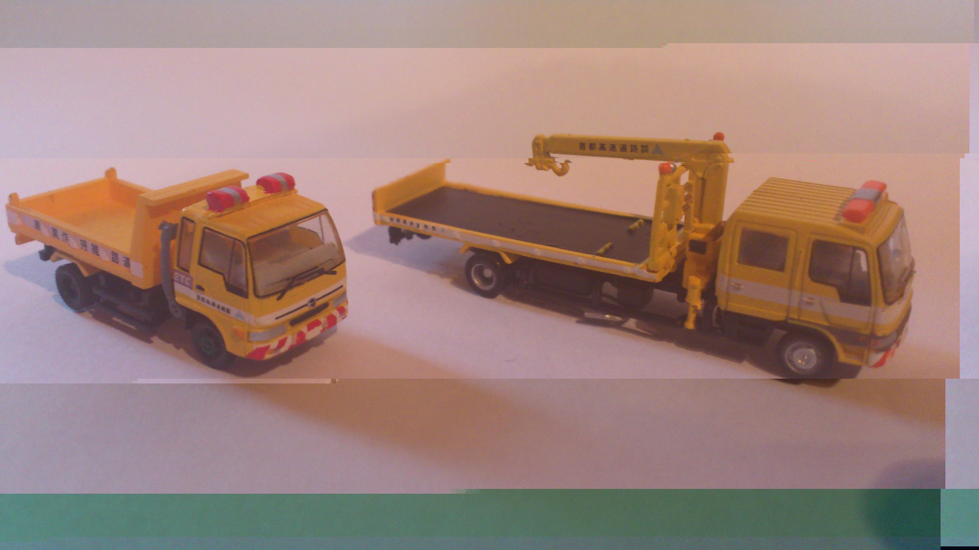

Kleiner NEXCO Nissan LKW, Kabine ist von einem Tomica Capsule Model, der Rest ist von Tomytec
NEXCO Truck
NEXCO Truck

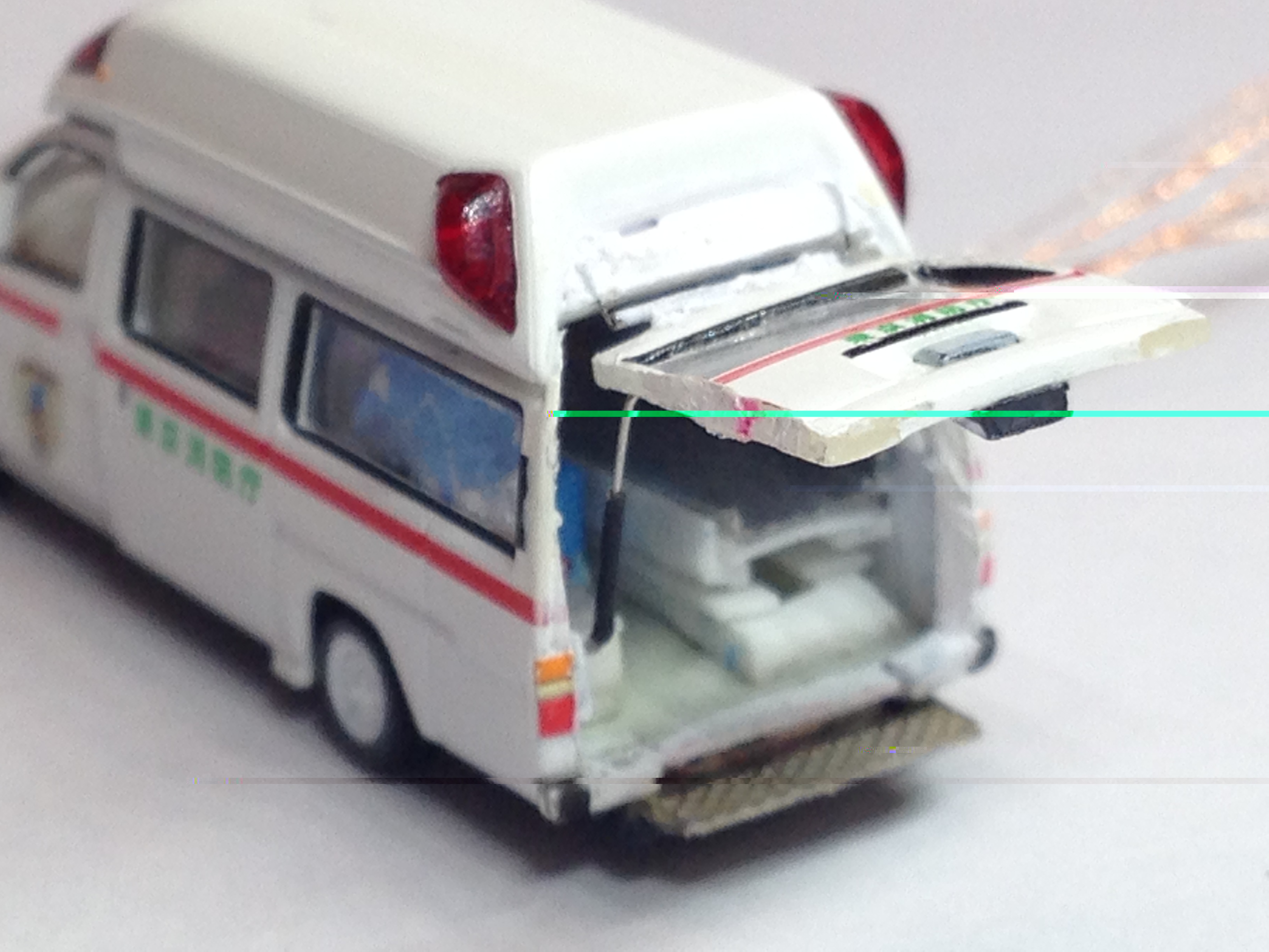

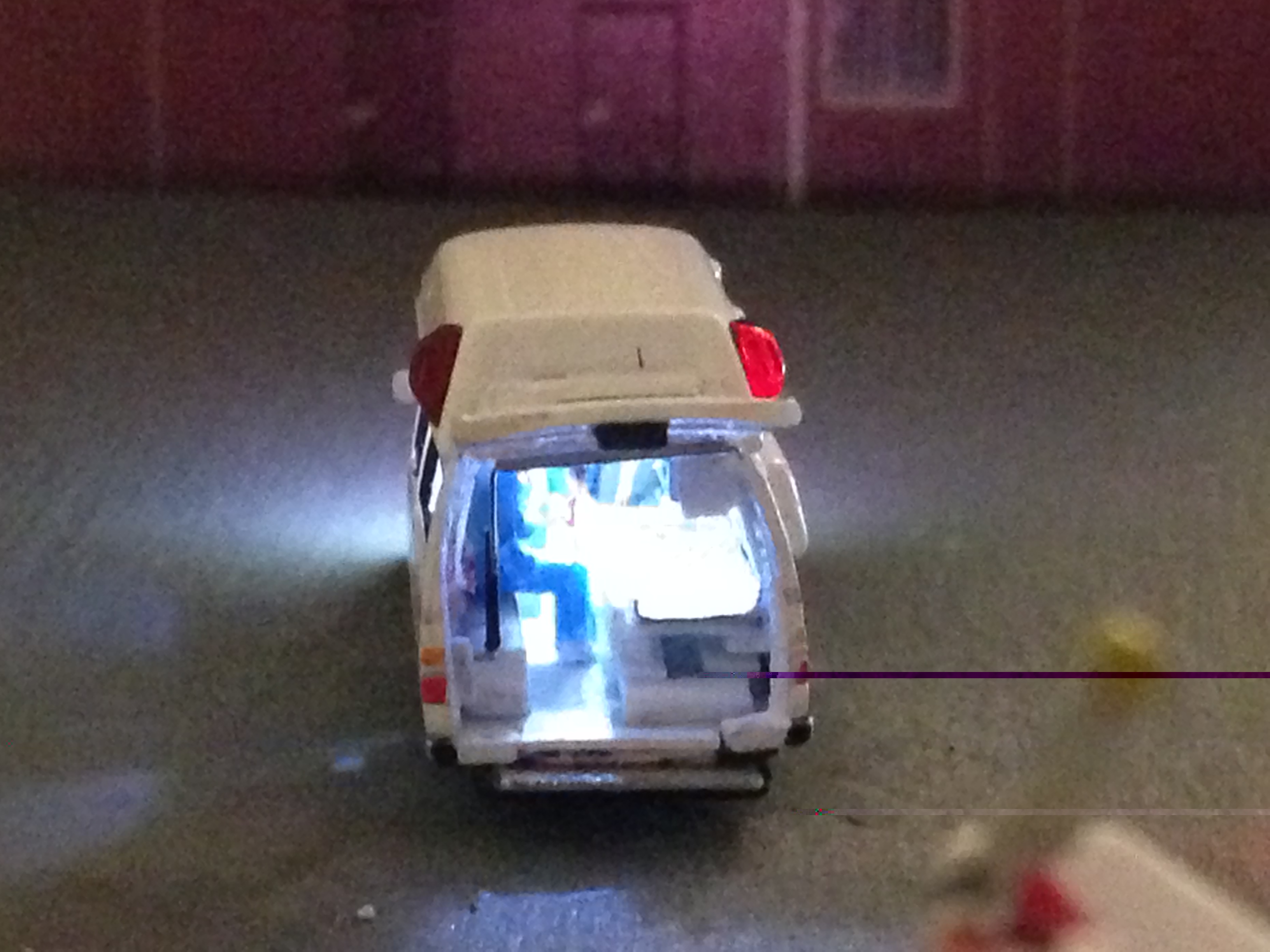

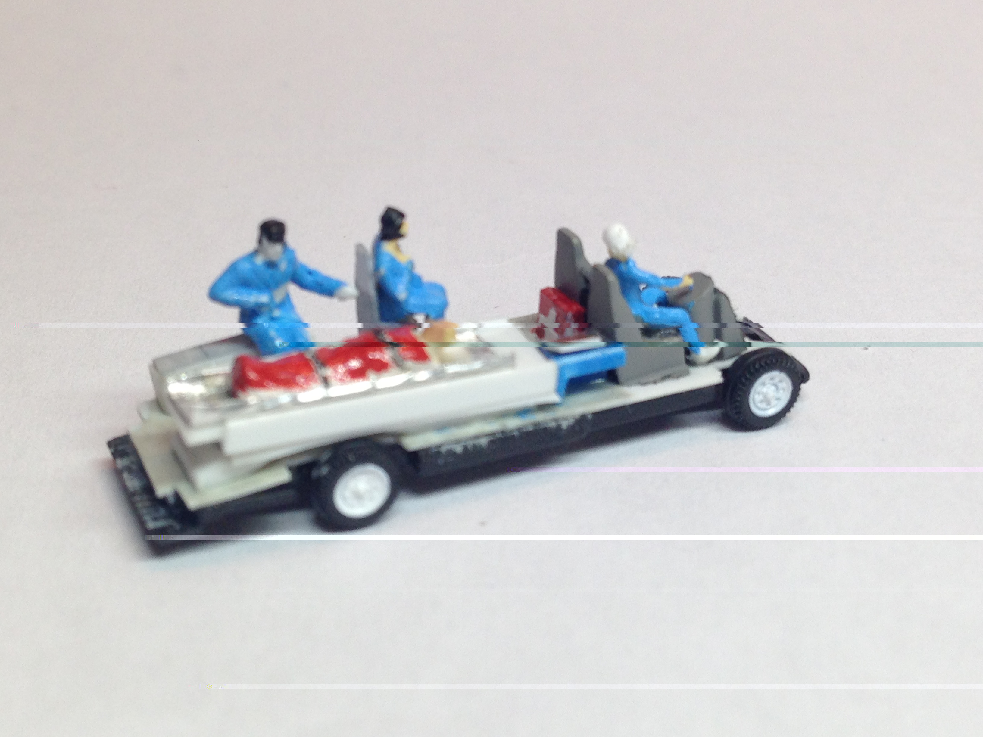

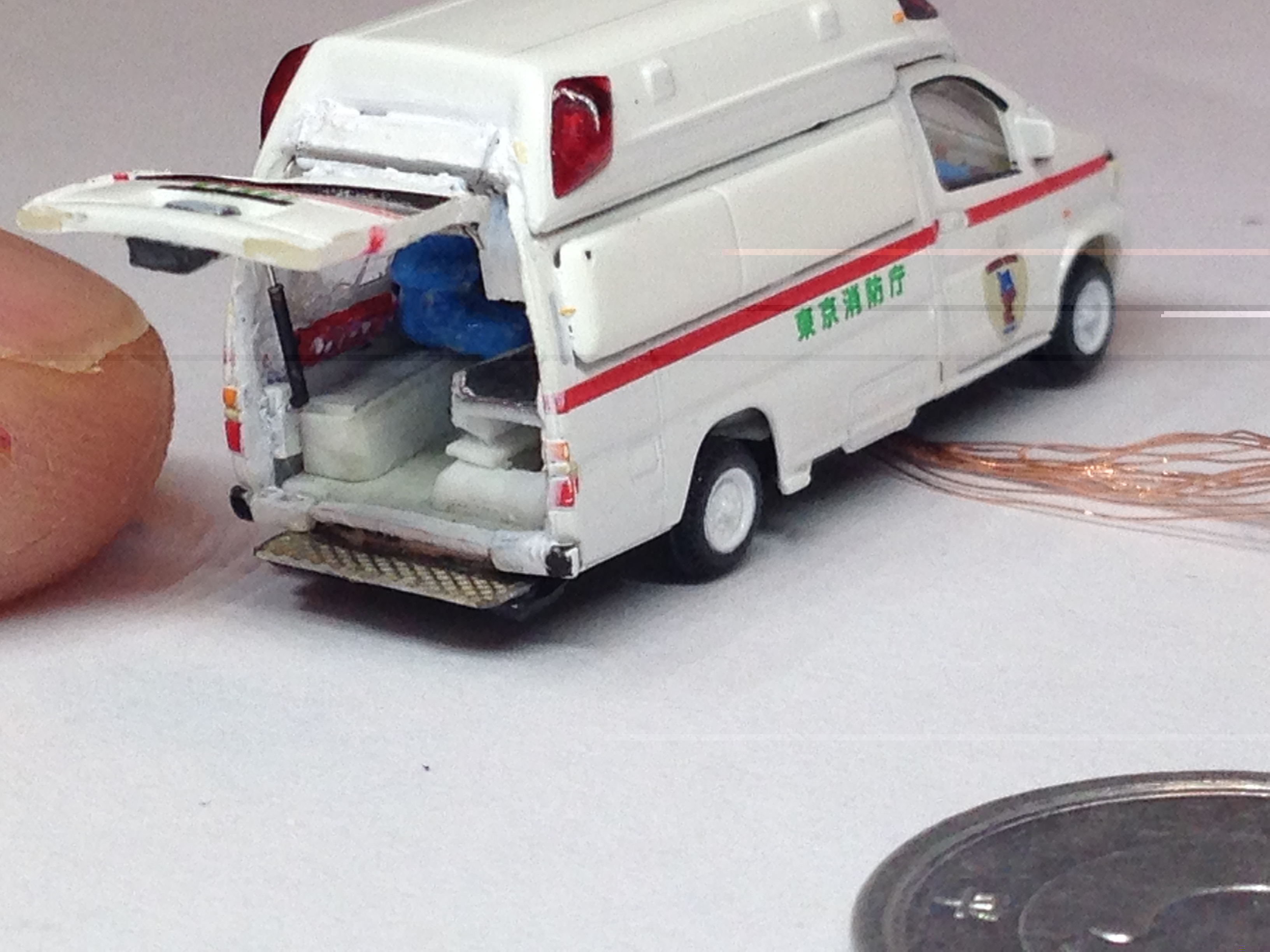

Habe mal einen Rettungswagen von Tomytec mit Inneneinrichtung und Komplettbeleuchtung gebaut.
Die Heckklappe lässt sich öffnen und schließen und die Trage ausziehen. Der Stoßdämpfer für die Heckklappe funktioniert "richtig"
und besteht aus Federstahldraht und einer Injektionskanüle. Viel Spaß beim Anschauen.

Hi Detlef, wie schon gesagt very nice 8-) Nur an der Trage fehlt noch das Rollgestell :P :mrgreen:
Beiträge: 1353
Re: Spezial Fahrzeuge Japan
ikawa hat geschrieben:Hi Detlef, wie schon gesagt very nice 8-) Nur an der Trage fehlt noch das Rollgestell :P :mrgreen:
War ja klar.... :lol: :lol: :lol:
Überlegt hatte ich das schon. :mrgreen:

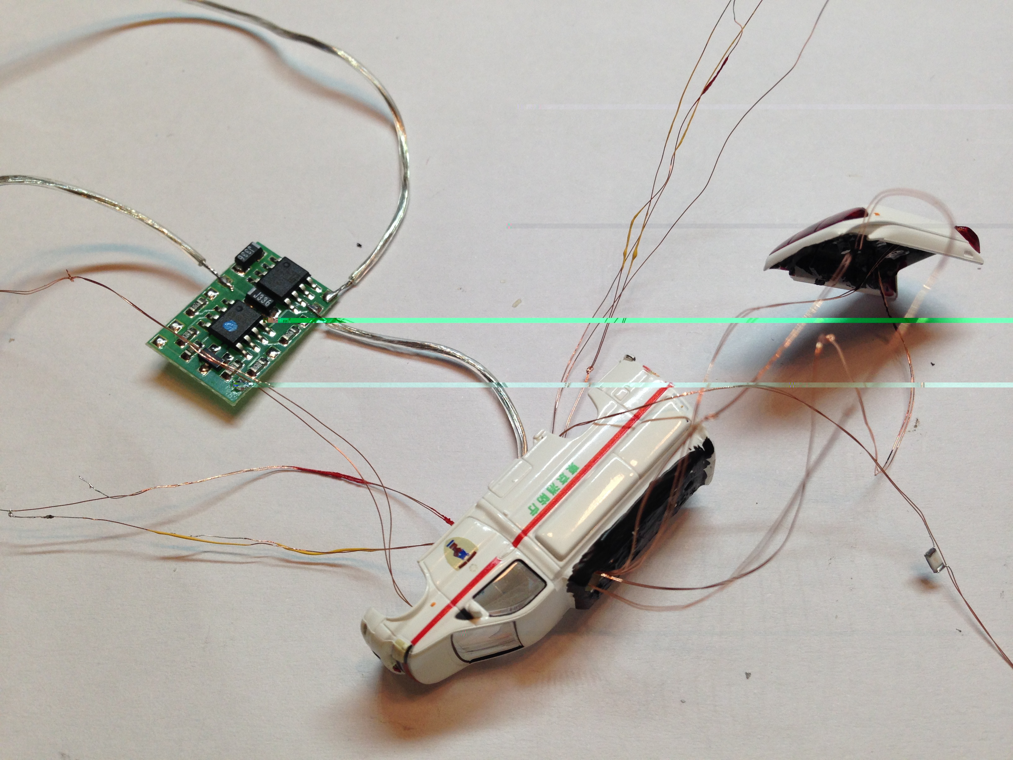

Tibor:
Bei PKWs habe ich sonst immer mit ganz dünnem Lichtleitkabel für die Scheinwerfer und Rückleuchten gearbeitet. Die LEDs oder Birnchen als Lichtquelle kommen dann unter die Anlagenplatte.
Eine Scheinwerferlinse lässt sich ganz einfach herstellen - das Lichtleitkabel einfach in die Nähe einer Kerzenflamme oder Feurzeugflamme halten und es weitet sich zu einer runden Linse aus. Das Licht fällt dann auch schön auf die Fahrbahn, wenn das Kabel eingebaut ist. Sieht sehr gut aus.
Allerdings sind die Micro-LEDs heute schon so klein, dass man auch die Beleuchtung mit diesen herstellen kann. Die Variante mit dem Lichtleiterkabel ist ungleich einfacher zu praktizieren und man kann mehrere Fahrzeuge mit einer Lichtquelle beleuchten.
Viel Spaß beim Basteln... ;)

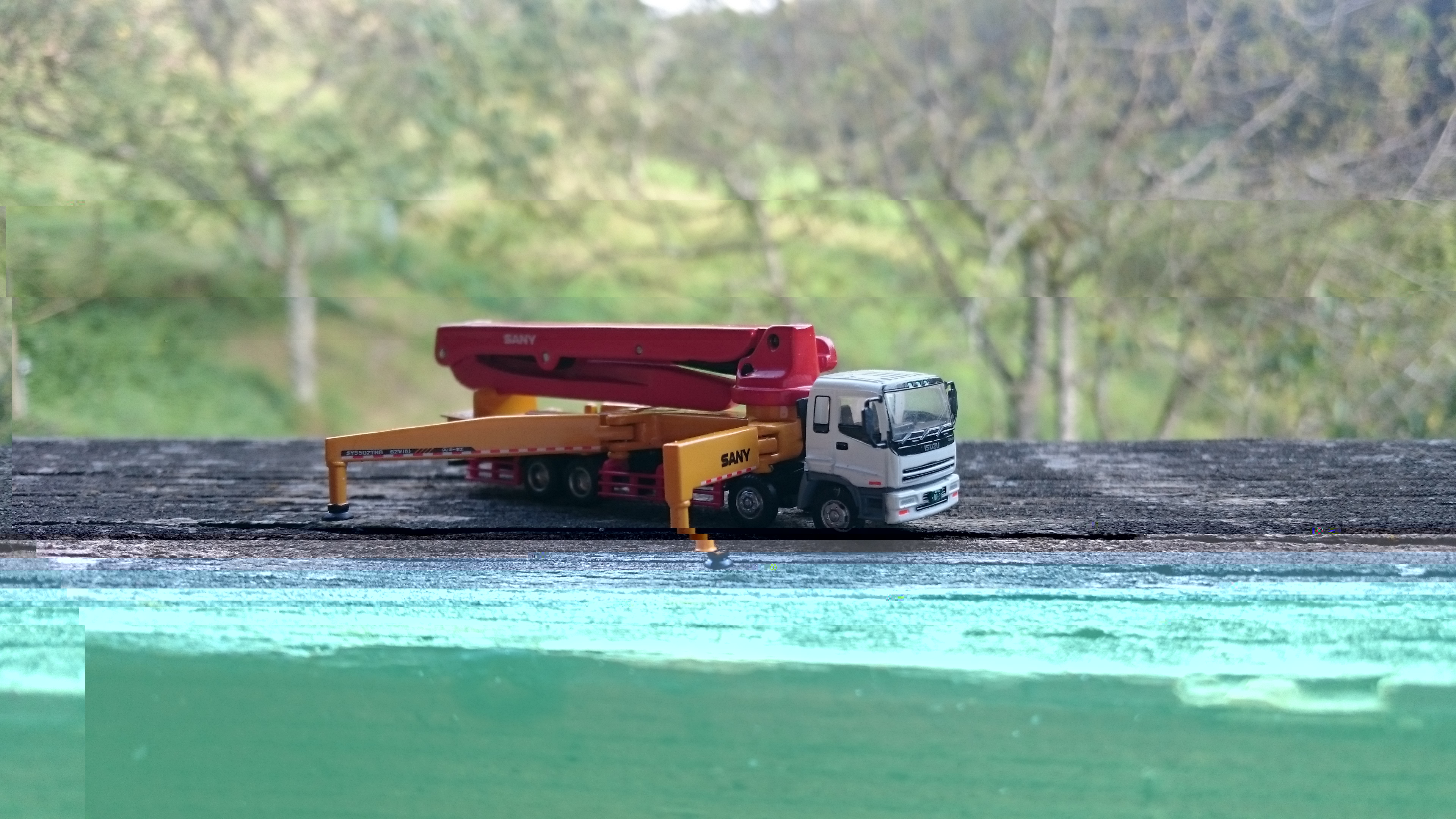

Hier wieder einmal eine kleine bastelei :) Sany Beton Pumpe auf Isuzu Fahrgestell.
Das Modell habe ich aus einem Tomytec Lwk sowie einem Sany Werbemodell gebaut.
