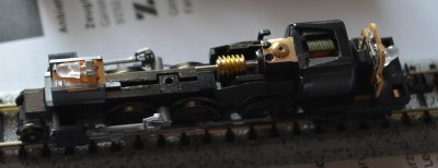

Re: N-Modelle und DCC
Tut mir leid das es gedauert hat, hab mir gestern frischen Saft für die Kamera organisiert.
Licht ist allerdings nicht angeschlossen, das Leuchtet noch dauernd, müsste mir erst mal entsprechend Kupferlackdraht besorgen.
Sven
Sven

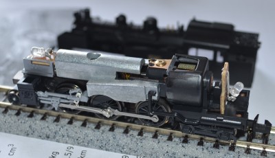

Merci für das Foto. Die Maschine ist ein bischen aufgebaut, wie meine Kato DE13.
Hab die DE13, den Shinkansen und meine C11 mal zu nem Umbau-Spezialisten gebracht. Hab irgendwie immer zuviel Angst, was Kaputt zu machen.
Gestern ist endlich mein Kiha 201 (10-499) eingetrudelt... und siehe da: DCC ready. Ist sogar bei Kato auf der Seite angegeben. Werd mir bei Gelegenhiet dann die drei notwendigen Decoder (1x EM13 und 2x FL12) bestellen und den selbst umrüsten.
