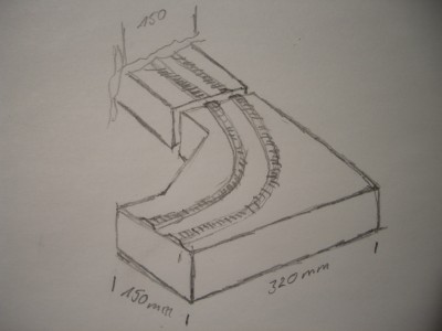

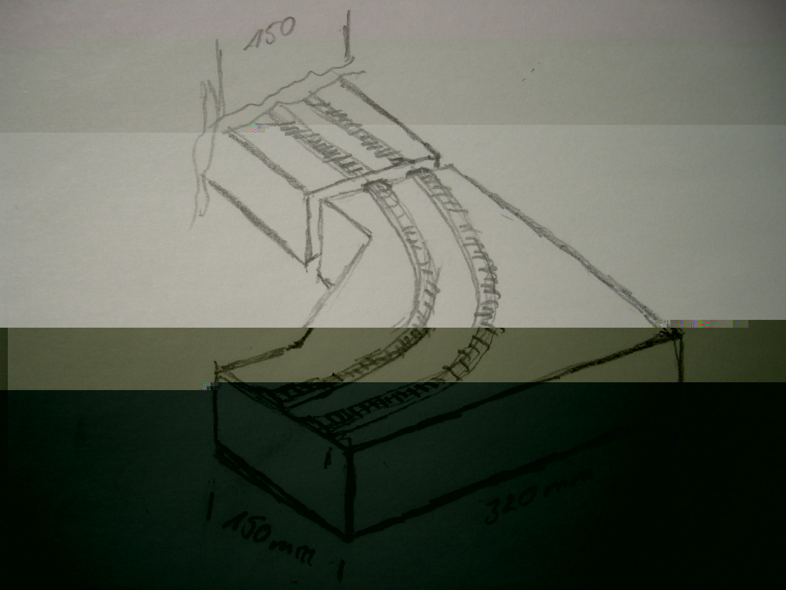

ich hab mir mal gedanken zu einem Kurvenmodul mit parallelgleis bzw einem größeren radius gemacht,
ohne die 150mm tiefe des streckenmodul zu ändern.
Ich hab mal ne skizze gemacht um das zu verdeutlichen, zur Verwendung kommt hier der bisherige radius 249mm
und der nächstgrößere mit 282mm die größe des Moduls steigt damit auf 324mm x 324mm der abstand von der aussenkante bleibt bei 30mm
ab Gleisbett. Bei dieser Form der Modulecke ist jeder weitere radius möglich, dabei rechnet man radius + 42,5mm Gleismitte bis aussenkante Modul,
und schon haben wir die nächste Modul mit dem 30mm abstand zur aussenkante.
Die Skizze muße ich fotografieren, hab zur zeit keinen Scanner
JGSDF ( Michael )
