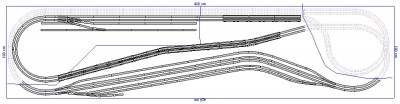

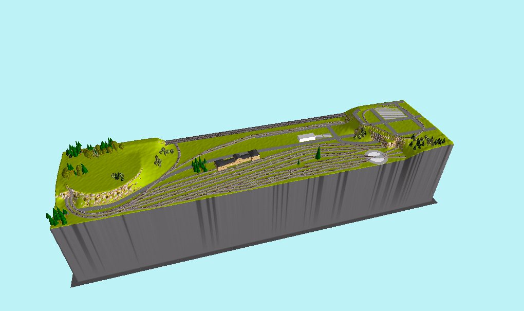

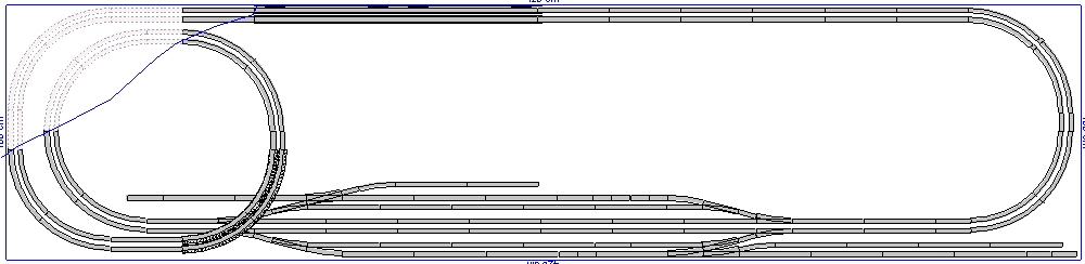

So, nach wochenlanger Arbeit nun ein Plan der es doch in sch hat, kein schnöder Linearer und parralel zum anlagenrand liegender Bahnhof zu bauen, das war mein Ziel. Da ich den Bahnhof in 2 Bögen unterteil habe ist auch noch eine Menge Platz für ein BW frei geworden wobei ich da noch sehen muss wie ich das mache und ob ich das so lasse (soll ja dem Rangierspaß zu gute kommen). Eigentlich ist die Anlage wieder nur ein Oval was aber durch 2 Gleiswendel für die Große Parade"brücke" im hintergrund ist um die Züge auf der Brücke in Voller länge zu sehen. Auch ist der Bahnhof entsprechend Lang für 2 16 Teilige Shinkansen, also 2 komplette (war ja auch ein Wunsch im vornerein). Auf den Plan sieht der Bhf etwas gewaltig aus und sieht zum rest der Anlage etwas Platzfressend aus, aber durch die 2 Hügel Links und rechts (links kommt Godzilla und ein kleines Dorf hin, Rechts Großstadt) ist noch genügen Platz für Landschaft und Co, Auch ist hier wieder geplant die Landschaft von Links nach rechts bebauter und entwickelter ausshene zu lassen, also links unberührte Natur bis Dorf, dann vorstadt bis kleinstadt und dann Großstadtfeeling. Desweiteren ist am linken Berg die Abzweigende Strecke als Gedachte erweiterung zu anderen städten gedacht, auch zweigt hier der Containerbhf ab oder auch nur ein Industrieanschluss. Der rechte Hügel beherbergt eine Straßenbahn, damit auch die in der Großstadt nicht zu kurz kommt. so, nun mal ende mit dem gequassel
schaut euch den Plan und die 3D ansicht mal an und sagt wie ihr sie findet.
shini

Lieber Shiniji, Du hast Dir ja eine Menge Gedanken gemacht. Alles ganz schön und gut, aber Dein Plan wird von dem Bahnhof zu sehr dominiert. Wenn Du von dem Gedanken Abschied nehmen kannst, 16teilige Shinkansen einzusetzen, hast Du viel mehr Gestaltungsmöglichkeiten auf der ja immerhin imposanten Länge von 4,20m. Du könntest auf der rechten Seite die Stadt und den Straßenbahnbetrieb erheblich erweitern und hättest auf Dauer mehr Spielfreude. Auch mußt Du bedenken, das ein Shinkansen schnell fährt (er ist kein Bummelzug). Was glaubst Du, nach wie viel Sekunden nach der Abfahrt aus dem Bahnhof der Zug auf der anderen Seite wieder in den Bahnhof einfährt? Ich schätze mal locker höchstens 10 bis 15 Sekunden, das ist für Züge dieser Länge zu wenig Strecke.
Ansonsten finde ich es toll, das Du wieder bauen kannst. Ich wünsche Dir bei Deinen Planungen viel Erfolg.

naja aber was waldi schrieb ...10 bis 15 sek..... da muss ich ihm mal recht geben und sonst würde ich für diese anlage keine shinkansen einsetzen (sagte ich dir ja schon im TT-Board). nunja es ist deine entscheidung was du machst aber sonst schaut der plan mal etwas besser aus als die vorherigen xD sorry musste raus ^^'' jedenfalls hoffe ich mal das der bau vorranschreitet , net wa mei lever bayer

@waldi kannst du mal grob skizieren wie du des machen würdest? bin über jede verbesserung am Plan dankbar, soll ja der "fast Perfekte" plan werden
Danke euch bisher für die Vorschläge.
Re: Shiniji Baut los
Ein 8teiliger Triebwagenzug hat eine Länge von ca. 1,15 m. Wenn Du also das kürzeste Gleis im Bahnhof zwischen den Weichen auf 1,30m reduzierst und daran alle anderen Gleisstraßen bei der Gleisplanung orientierst, bist Du immer auf der sicheren Seite. An Deiner Stelle würde ich die Bahnhofsgleise auf der rechten Seite entsprechend reduzieren. Der gewonnene Platz kommt dann der Andeutung der Stadt zugute. Vielleicht planst Du dann noch eine Verbindungsstraße zwischen Bahnhof und Stadt ein, so das der Bahnhof sinnvoll eingebunden ist. Das Dorf auf der rechten Seite kann ruhig höher errichtet werden als es von der Verdeckung des Gleiswendels her erforderlich wäre, um eine deutliche Trennung der Ortschaften zu unterstreichen.

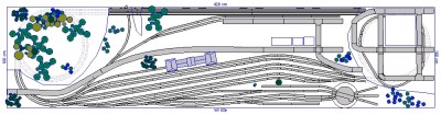

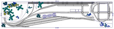

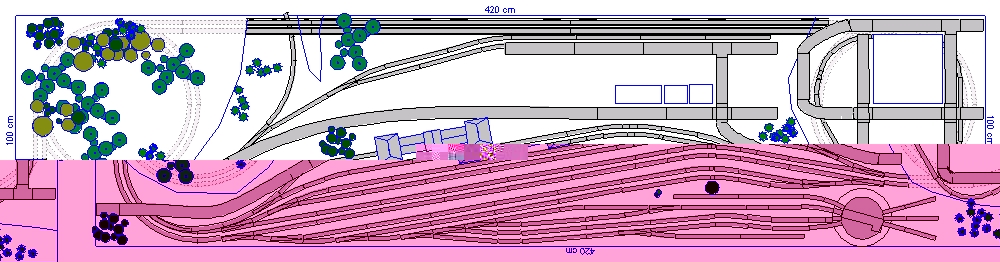

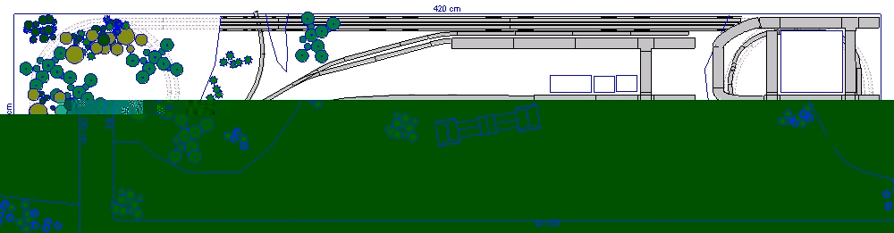

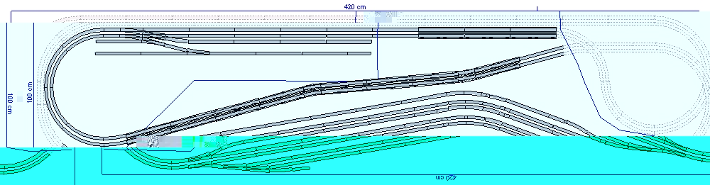

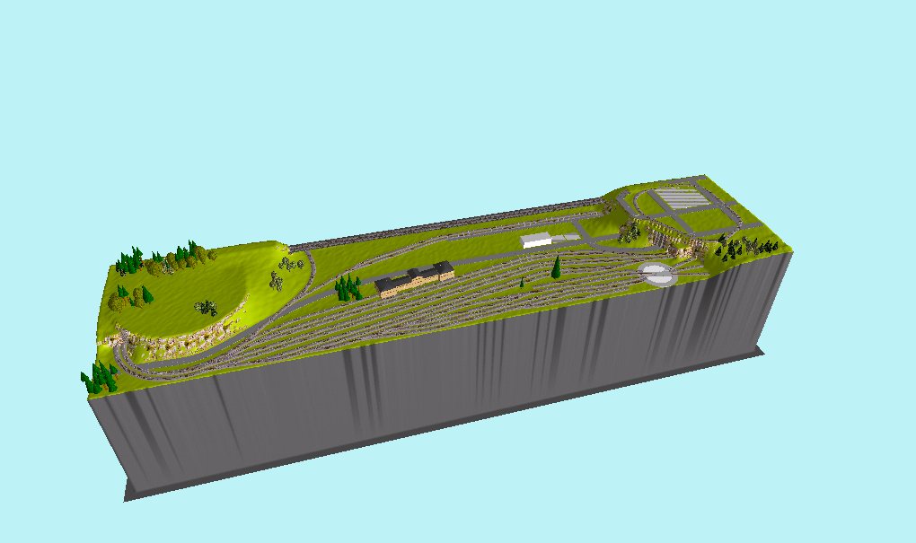

So, habe die pläne mal geupdatet, ich hoffe du meintest das so waldi. Anbei drei möglichkeiten, welche gefältl euch davon am besten (bei der mit den langen bhf in der kurve überleg ich ob ich den bhf paraleel an die anlagenkannte rücke wegen dem platz der stadt, kleien erklärung noch zum plan, links oben befindet sich auf einne künstlichen industrieplateu der container bhf ode rindustrieanschluss.
