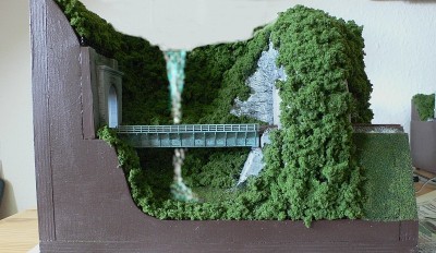

Vielleicht sollte ich das Modul durch einen Wasserfall ergänzen - das würde den Mauereffekt mildern und auch an der Stelle Sinn machen. Ist aber schwierig ...
Werde das morgen mal zeichnen!

Die idee mit dem Wasserfall find ich gut, war mal so frei ein wenig an dem Bild
rumzuspielen.
Ansonsten mal wieder ne klasse Arbeit von Dir, bin gespannt wie Dich entscheidest.
Bis denne, JGSDF ( Michael )

Michael - einfach klasse! Sicherlich das Highlight auf meiner Anlage! Wenn ich jetzt noch wüsste, wie man so einen Wasserfall baut ...
Danke für das Lob, aber ich bin kein besonders guter Modellbauer, eher mittelmäßig- Das mag einer der Gründe sein, warum ich diese Modulbauweise so schätze - es ist nicht so schlimm, wenn mal etwas daneben geht.

Gibt es zu Wasserfällen nicht vielleicht ein Tutorial auf der Woodland Scenics Seite? Ansonsten fällt mir spontan dieser Baubericht ein: http://www.meine-n-welt.de/Baubericht/S ... t_3_4.html
Aber mit dem Wasserfall allein ist es ja nicht getan, imo sollte man dann auch Felsen dahinter bauen und unten dann einen Bach o.ä.
