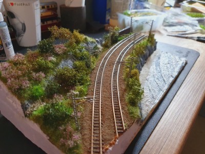

Hallo Sarah,

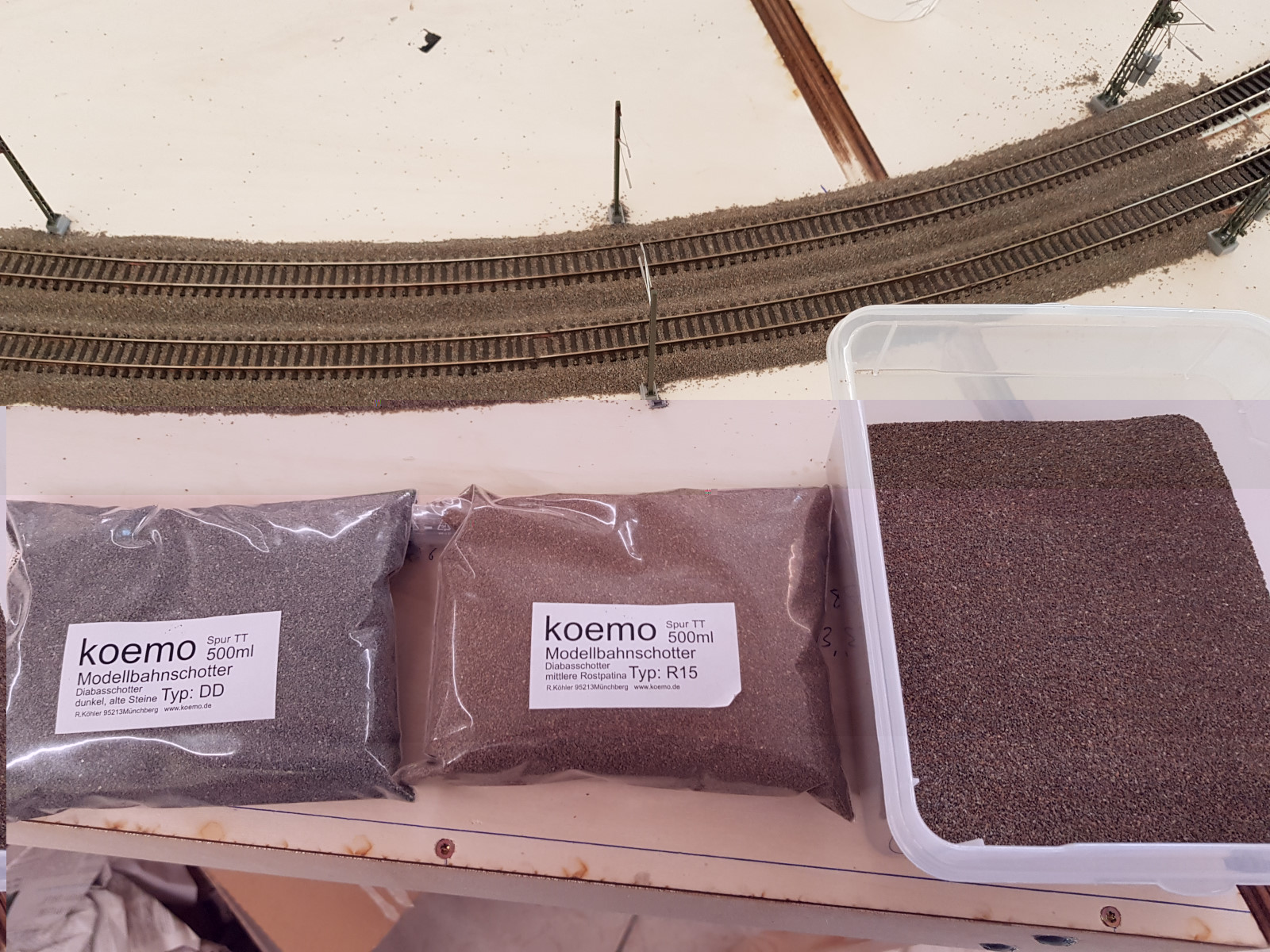

Ansich ganz gut, mir gefällt die Betonwand da hinten, klasse gemacht. BVeim Schotter sieht man das der halt zu grob ist, ich empfehle da immer den N Schotter von https://www.koemo.de/, Den Nutze ich in allen Spurweiten seit Jahren (vor allem wenn man den so mischt wie in Abbildung 2 - WOW). Kleiner Tip, die Profile vorm Schottern noch "rosten" :)

Also die Körnung ist die wo koemo auch für N verkauft. Von daher. Aber überlege noch… wollte eigentlich grauen Schotter nehmen. Das rosten passiert nach dem schottern mittels airbrush. Im Original hast ja auch etwas Flugreise und dreck neben den Profilen auf dem Schotter. Aber danke für den Tipp. :P
Liebe Grüße, Sarah
PS.: was denn jetzt eigentlich mit den Containern :lol:
EDIT: grad gesehen, mein Schotter ist etwas gröber. Welche Mischung meinst du denn? Da sind mehrere auf abb 2

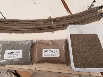

Schotter: entweder R15 und DD oder R20 und DD und bitte Spurgröße N nicht den groben (glaub mir Du wirst begeistert sein :) ).

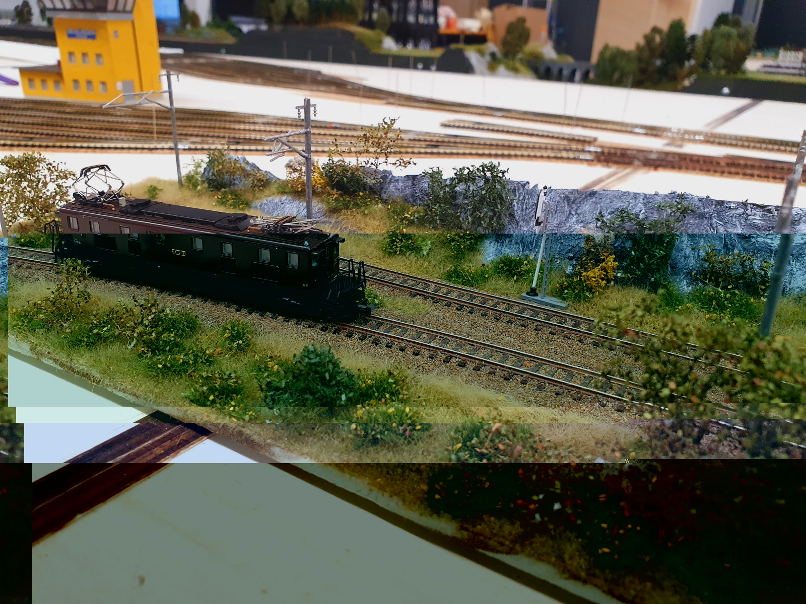

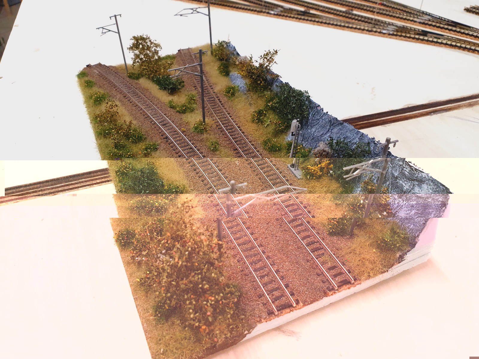

Ja, aber es ist halt Echtsteinschotter der nicht verfärbt, die super verarbeiten lässt und wirklich die richtige Körnung hat, ich häng dir mal 3 Bilder an, einmal TT, N und Z und du siehst der wirkt halt einfach super ;)

Also der auf dem ersten Bild gefällt mir da schon am besten irgendwie. Das ist auch der gröbste oder?

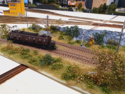

Der auf dem 1. Bild ist TT (ist auch meine TT Anlage dort), also in N dann den N Schotter nehmen, die passen halt von der Körnung her und sind auch keine runden Steine sondern kantige, wie beim Vorbild. Dort sind wie auf der Seite 2 Schotterfarben 1:1 gemischt (und glaub mir, das reicht für deine Anlage dicke jeweils ein so ein 500ml Beutel ;) ). Hier sieht man das aber da sind die Farben aufgrund der alten Handykamera nicht so gut zu sehen gewesen (daher das Bild vorher).
Übrigens, ich nebel teilweise auch ganz Leicht danach noch mit einenm Spray drüber über die Gleise, aber der Rost nur an den Profilen und Kleineisen macht schon ne andere Wirkung als das ganze Gleisbett :)
