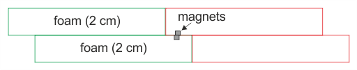

Kann auch nur sagen bleib beim styrodur. Beim styropur können dir die küglechen ausreißen beim kleben, vor allem aber ist das Styrodur in gewisser breite fester und vor allem verbiegt sich dann nichts mehr, hab damit auch meinen TT anlage zum größten tein mit gebaut

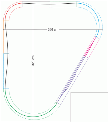

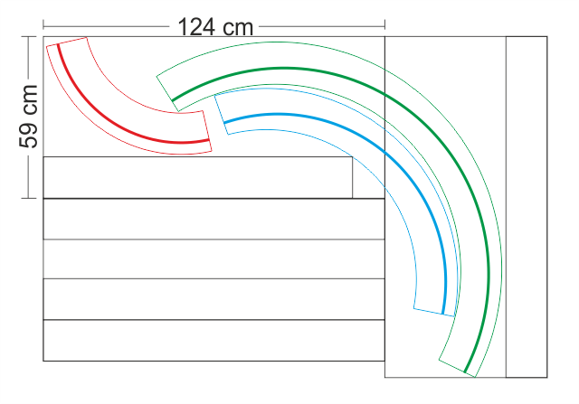

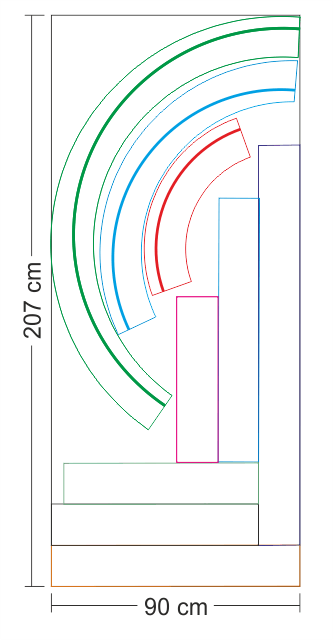

mittlerweile habe ich mir auch schon Gedanken gemacht bzgl. des Aufbaus. Da ich aber erstmal nur ein Oval bauen möchte ohne Weichen etc. ist es relativ übersichtlich. Geplant sind 4 Eckmodule, zwei werden als zusammenhängender Berg und zwei als offene Fläche (Ackerland), und 4 gerade Module, zwei mit Brücken über einen Fluss, ein Modul mit Haltestelle und eines mit Bergeinschnitt (Vormodul zum Bergmodul). Leider hatte ich keine Zeit die Katogleise und Landschaft in der Mittagspause einzuzeichnen. Aber ist ja halb so wild, ich denke ihr habt genug Vorstellungsvermögen
Mehr dazu dann Anfang nächster Woche wenn das Holz zusammengeschraubt wurde.
Deine Planung schaut ja gut aus. Wie sind denn die Maße für ein Eckmodul ?..........Danke ............Rainer
Hallo Ulli
Schön schön, aber dem Haltepunkt würd ich ruhig eine Weiche spendieren,
ich ärgere mich ein wenig über mich selbst das ich meinen Haltepunkt nicht mit einem Abstellgleis
ausgerüstet hab, sowas steigert den Spielwert doch erheblich.
Denk noch mal drüber nach.
Ansonsten freu ich mich auf mehr von Dir.

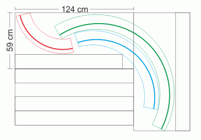

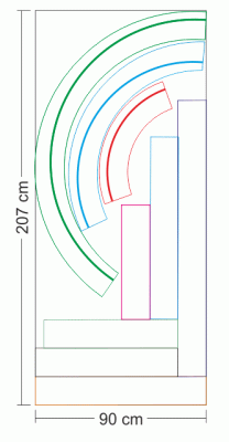

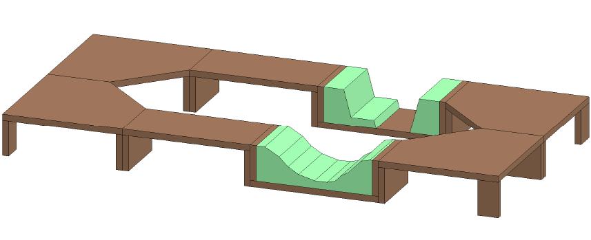

Mal ein paar Skizzen zu meinem Projekt:
- Beiträge: 981
Das nenne ich mal eine interessante Bauweise. Zudem leicht zu "Bauen" und schnell zu verstauen. Ich verfolge deinen Bau mal mit großenm Interesse!

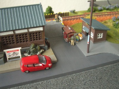

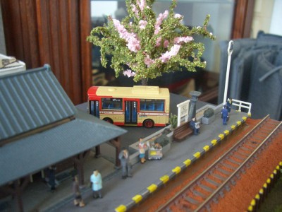

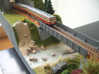

Hallo zusammen, und noch schöne Restpfingsten,
So, Urlaub ist zuende, jetzt wird wieder mit der Eisenbahn gespielt.
Hab heut ein paar mehr Figuren auf meine anlage geklebt und meinen Kirschbaum etwas umgestaltet.
Also nichts wirklich neues.
Aber Ihr guckt ja immer gerne Bilder.
JGSDF ( Michael )
JGSDF ( Michael )
Tolle Szenen, mach weiter, damit sich der Besuch bei Dir fahrtechnisch lohnt.
