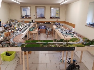

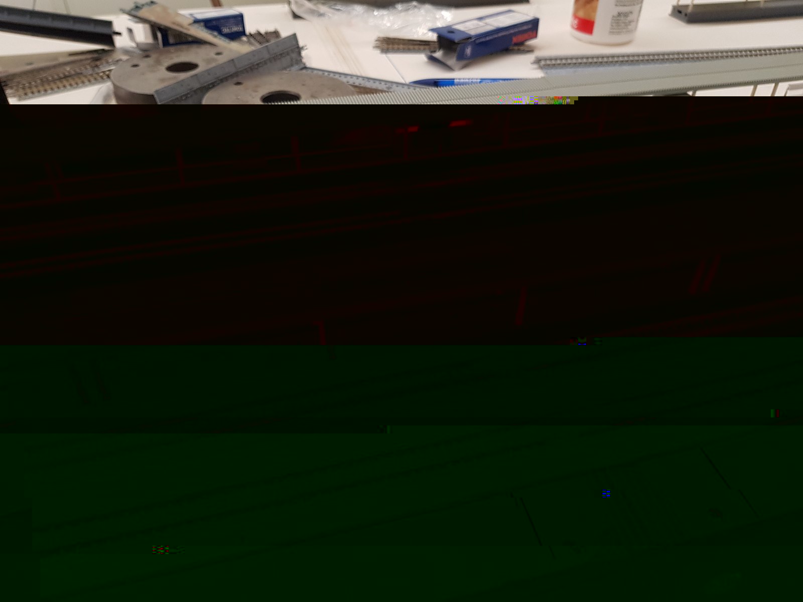

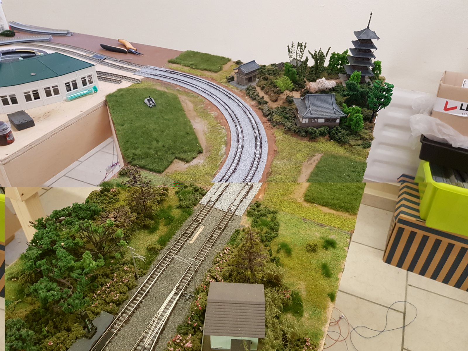

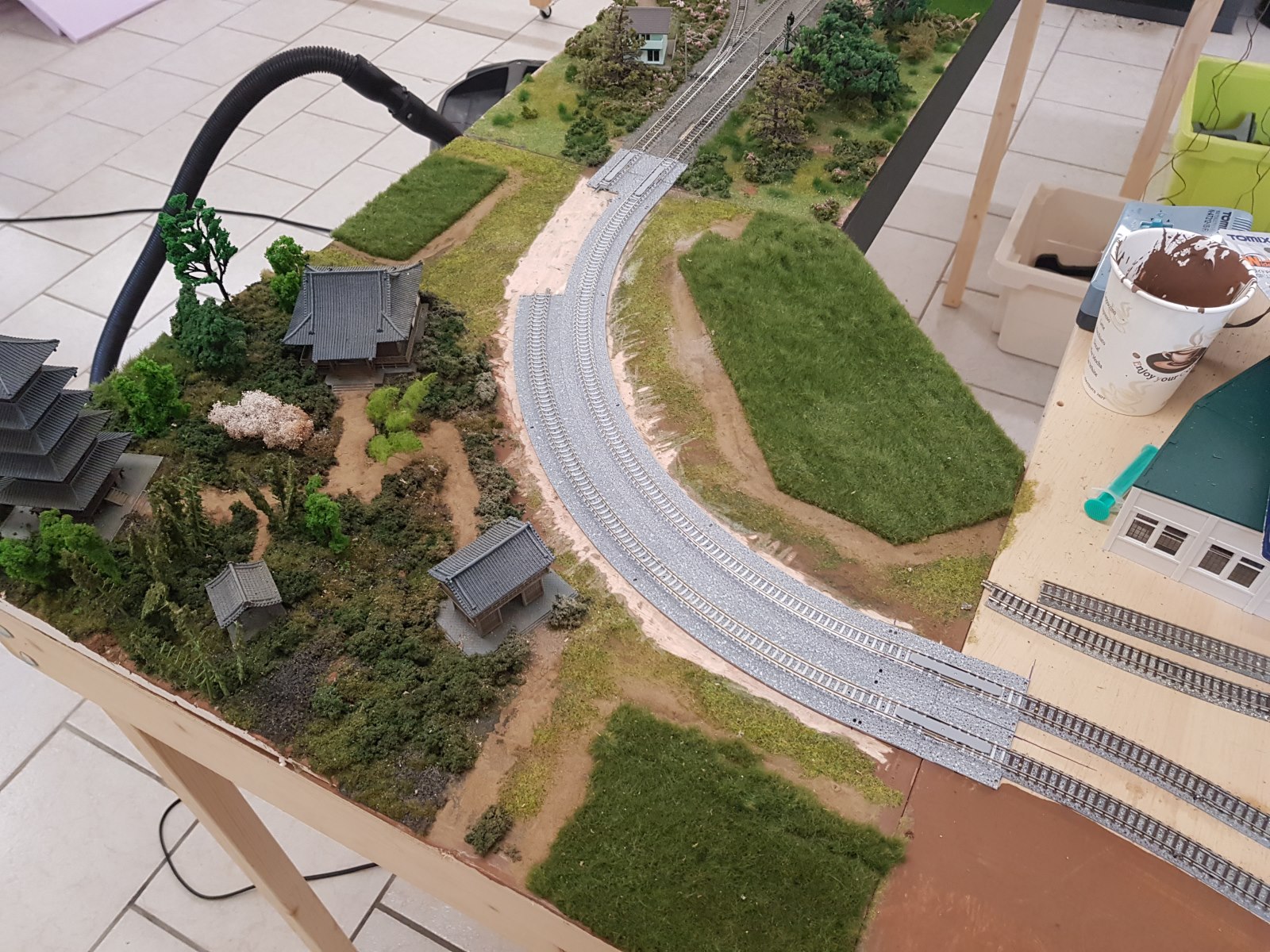

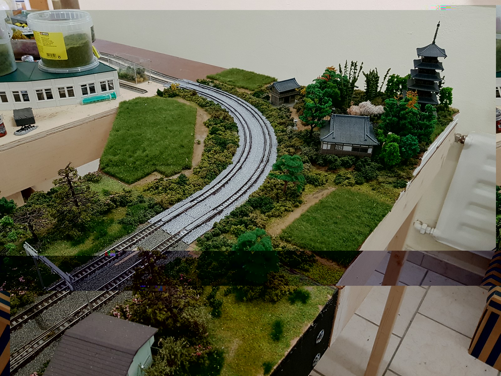

Huhu Leute,

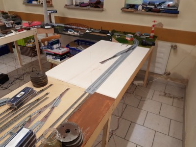

es gibt nach längerer Zeit mal wieder ein Status-Update von meinen Modulen. Momentan bin ich stark am bauen für die Austellung im Oktober

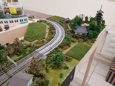

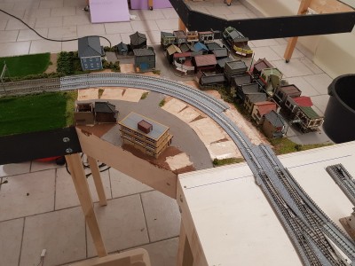

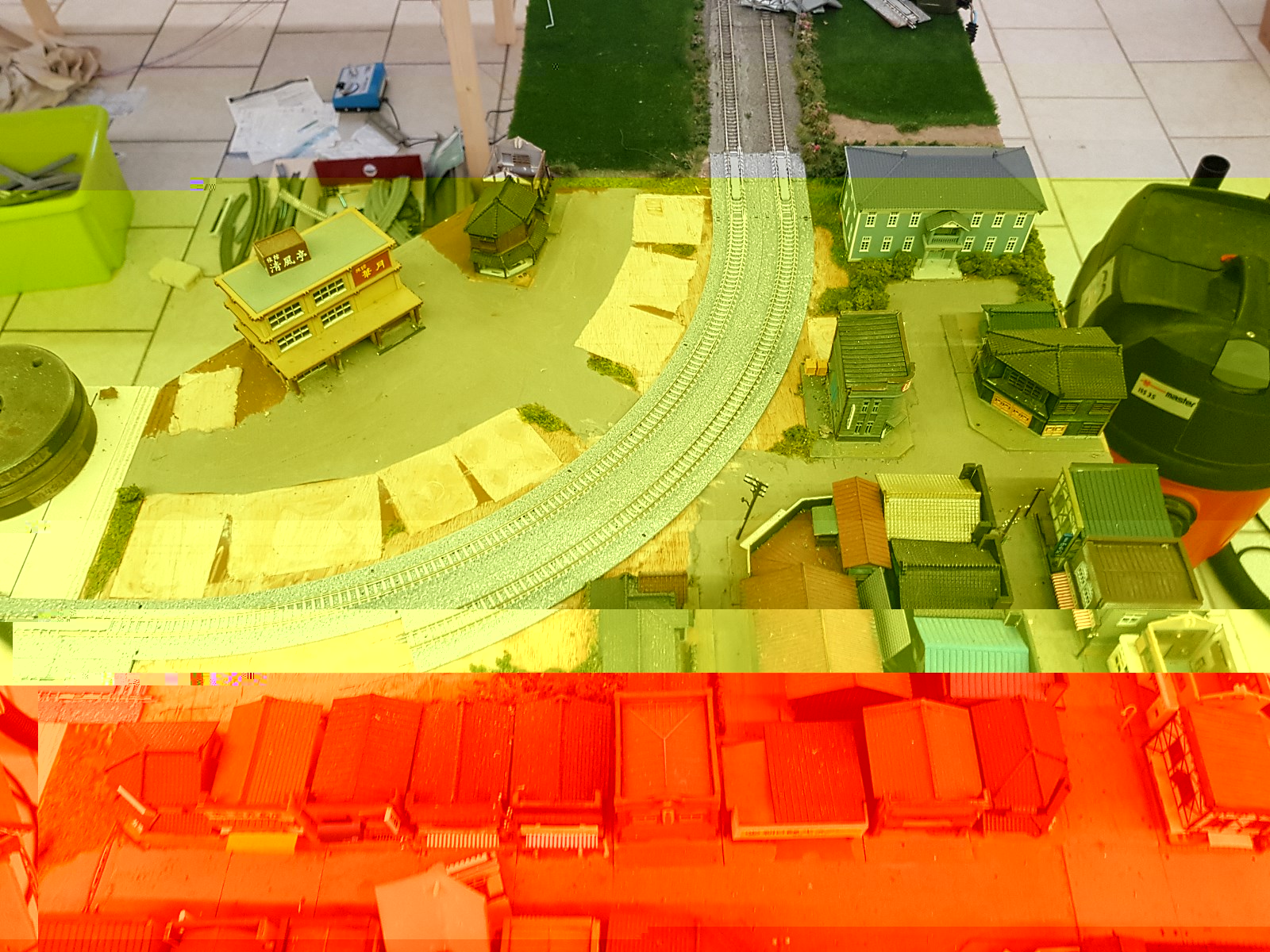

Zuerst ein kleines Update zu meinen Eckteilen die Schon so gut wie Fertig waren: Aufgrund der Verwendung der Widetrack Gleise mit Bettung wollte ich dann doch ein geschlossenes Bild haben und auch der Effekt der überhöhten Kurveist für die Anlage schöner, also werden hier die Gleise getauscht wie man sieht (leider fehlen noch 2 Gleise die hoffentlich diese Woche eintreffen).

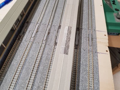

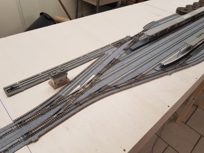

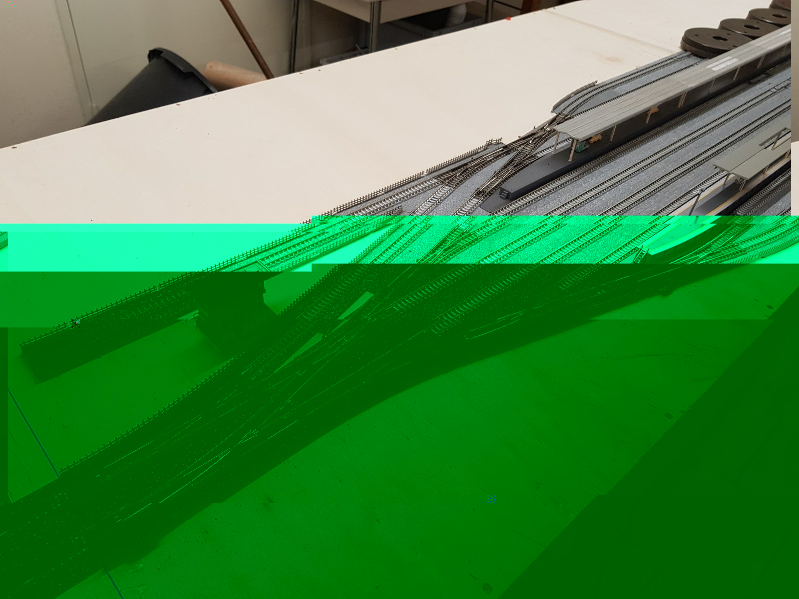

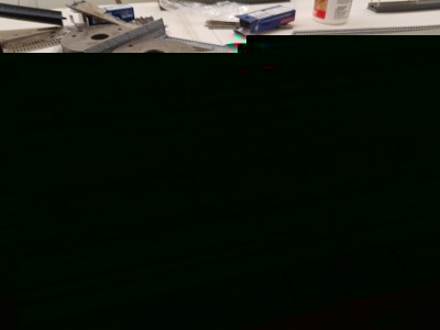

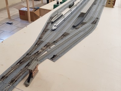

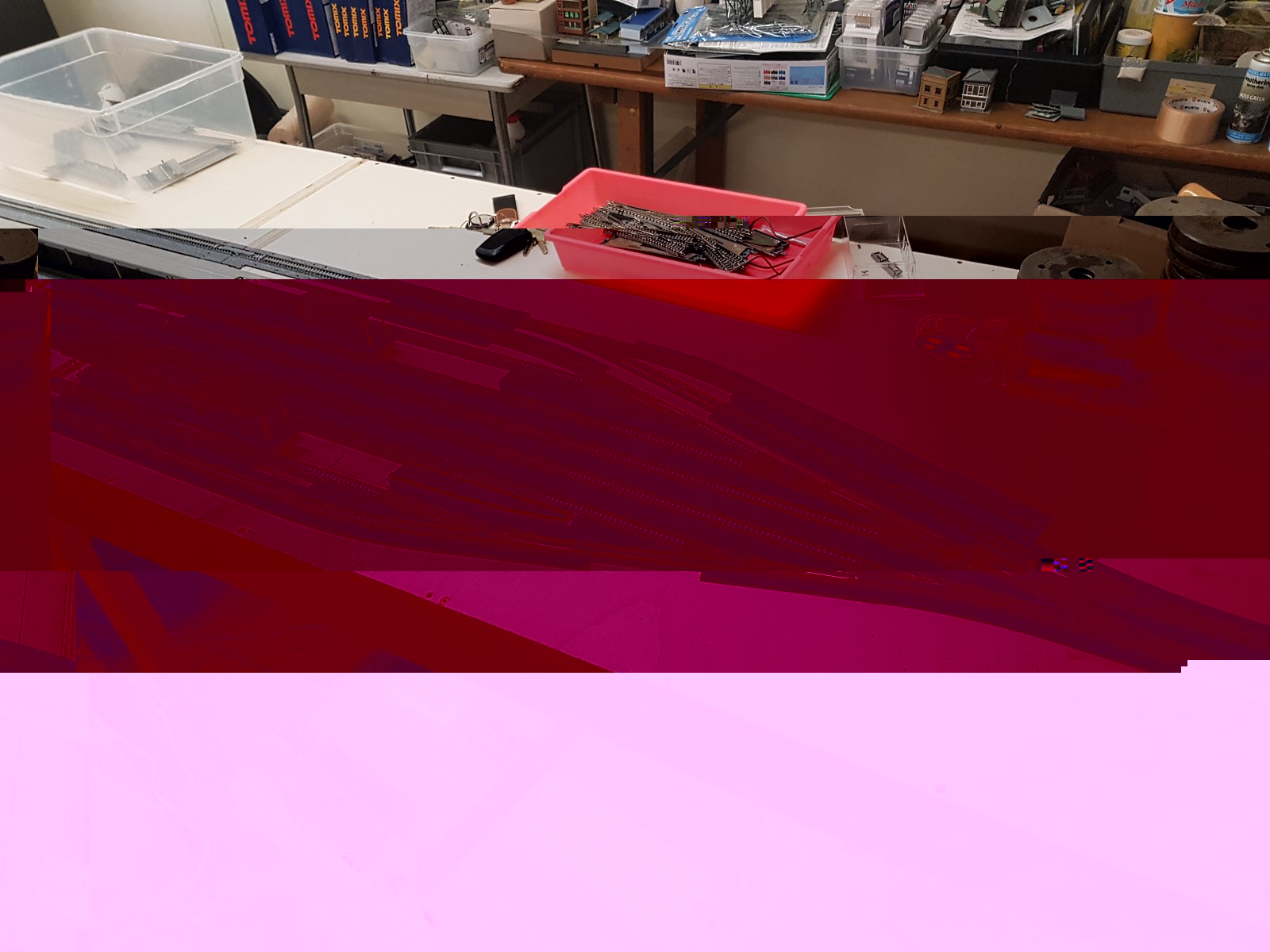

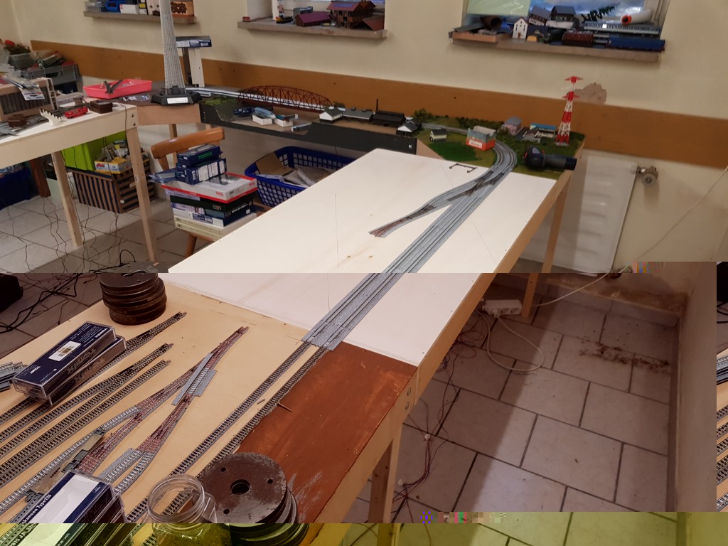

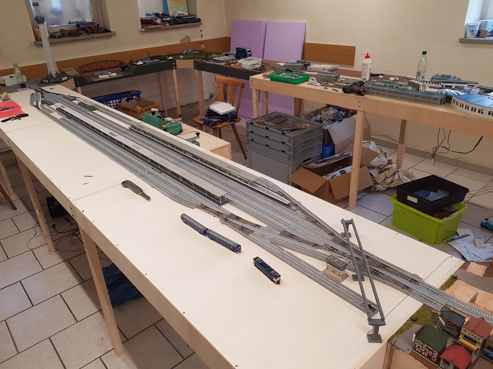

Und hier noch der nächste Teile: BAHNHOF!

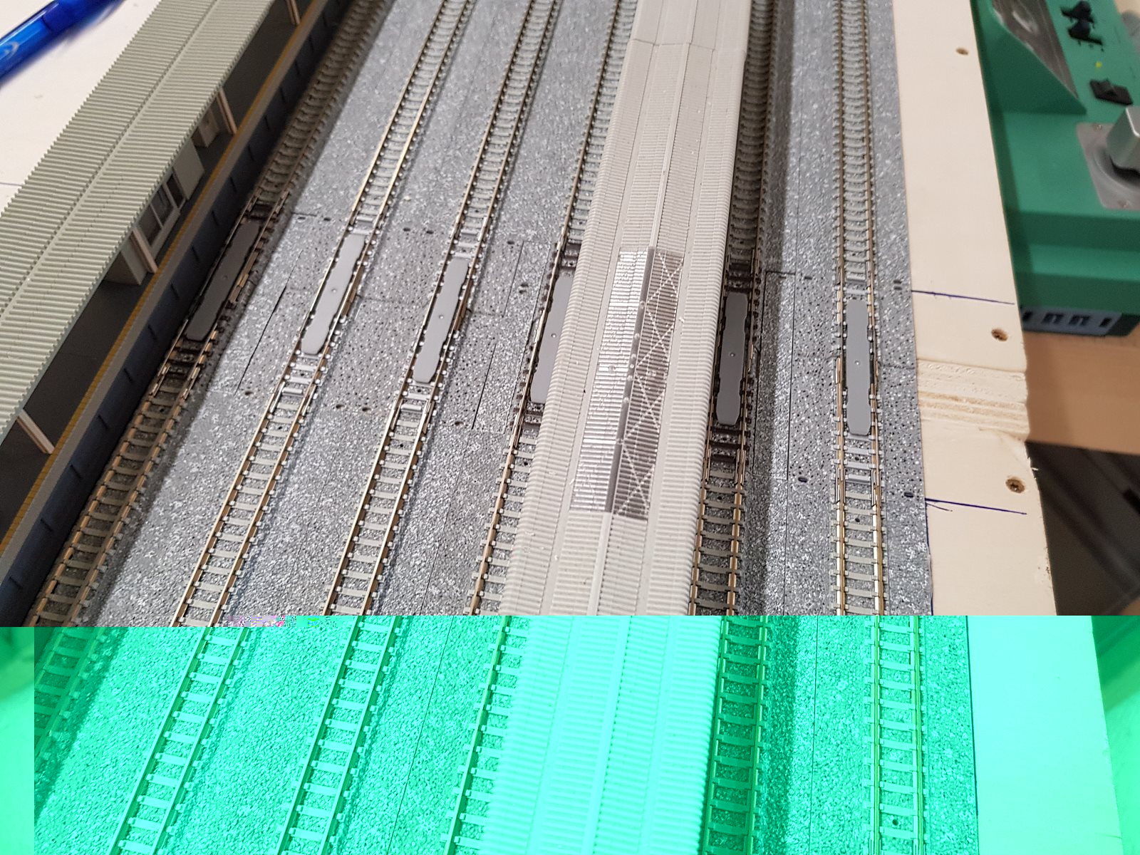

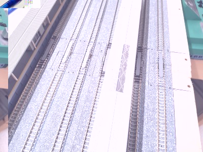

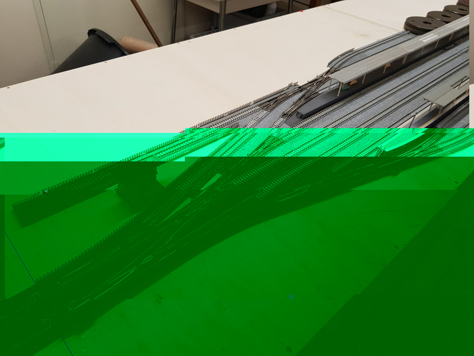

Nachdem der alte Modulbahnhof nach den Jahren so seine Wehwehchen hat wollte ich einen neuen bauen und den auch gleich größer. Wichtiger unterscheid hier: nur die Gleise zu nutzen mit fertige bettung, um der Gefahr der nicht funktionierenden Weichen nach der einschotterung zu endgehen. Das positive dabei ist das die Variogleise mir doch 1-2mm versatz der Gleise ausgleichen an den übergängen und so entstand ein Bahnhof mit 9 Gleisen wovon die 2 Durchgangsgleise ganze 9 S280 Gleise als länge haben, also gut 250cm und die restlichen Gleise mindestens 180cm länge haben. Wie auf den Bildern zu sehen sieht das ganze doch besser aus als Gedacht und die Übergänge sind dank den V70 Gleisen auch sicher (besser als durchtrennte Standartgleise). Der rechte Bahnhofskopf wird die Woche sobald auch da die letzten Gleise eintreffen fertig geklebt. Die Löcher in den VGleisen und den BEttungen daneben werden noch gestopft
Das ganze werde ich auch mit der neuen Abstellanlage im BW machen das auch noch einmal verändert wird leicht.

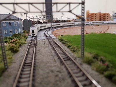

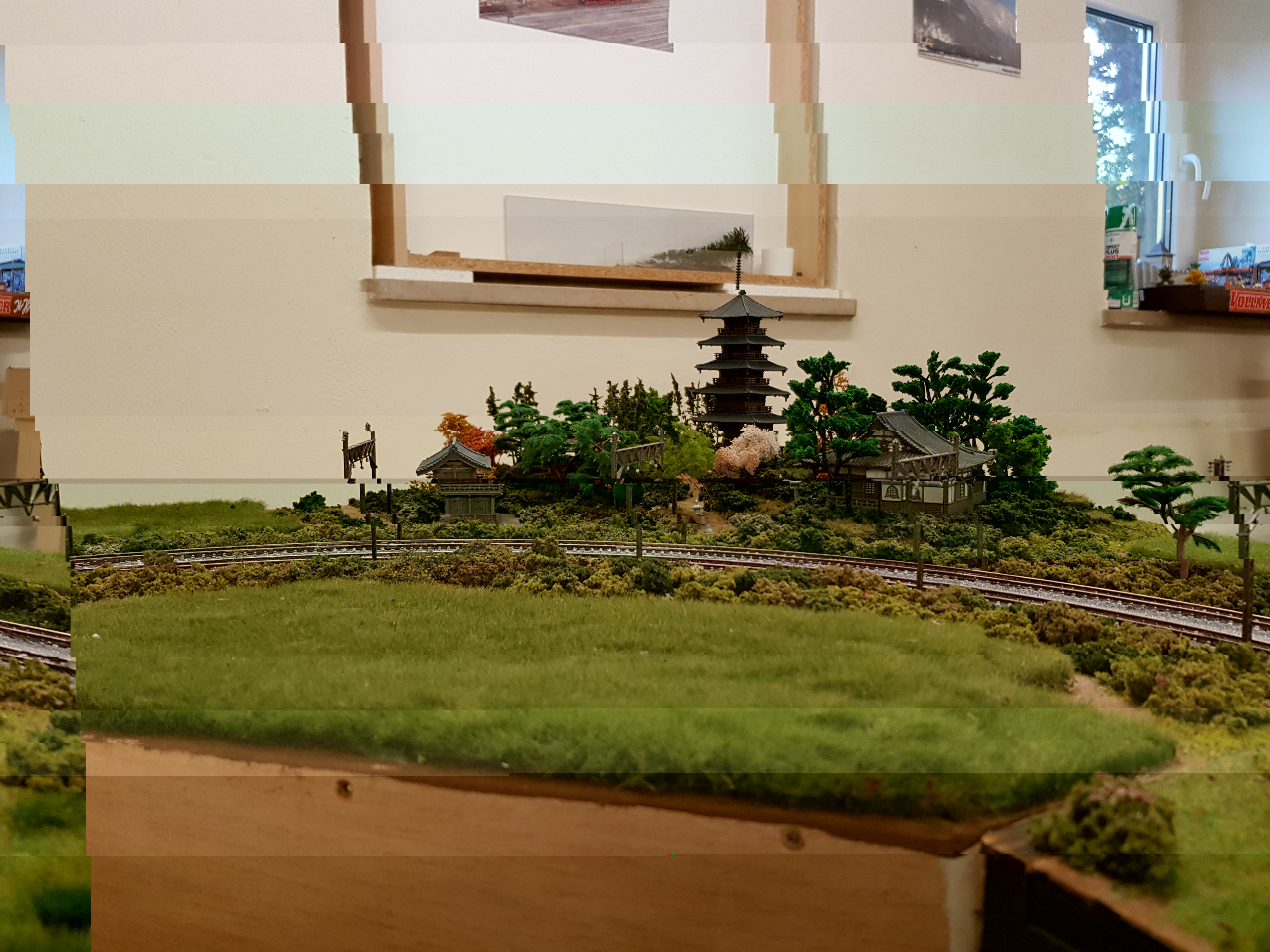

Huhu Leute,

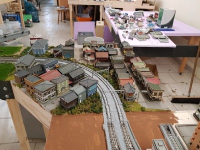

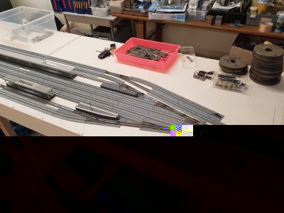

es geht weiter, der Bahnhof ist jetzt Gleistechnisch fertig, was noch fehlt sind jetzt die Bahnsteige, ein paar Zäune, Oberleitungsmasten und Signale - dann altere ich noch die Profile und dann gehts an die Innenstadt.
Bei den Eckteilen sind jetzt die neuen Gleise schon verlegt und die Profile gelatert. untergrund bekam auch schon Farbe, morgen werde ich dann Grünzeug und Häuse Positionieren und dann kommt der Feinschliff. Auch das alte Streckenmodul habe ich noch gealtert bzw die Profile gefäbrt, das schaut jetzt gefälliger aus.

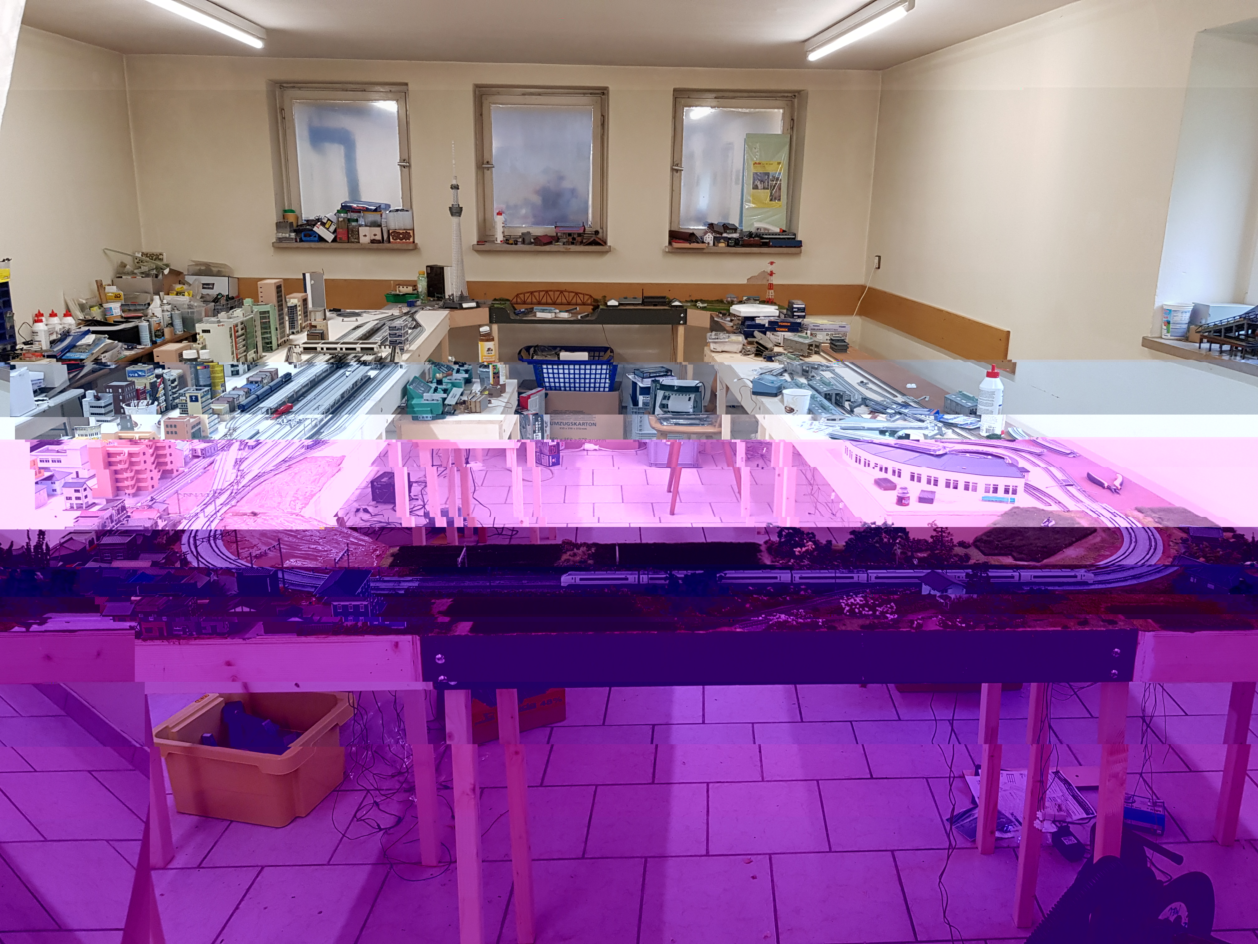

Olala, ist ja riesig geworden,.....und schaut gut aus !
.......und fleißig warst auch noch !!!

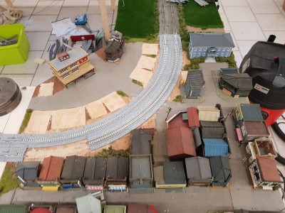

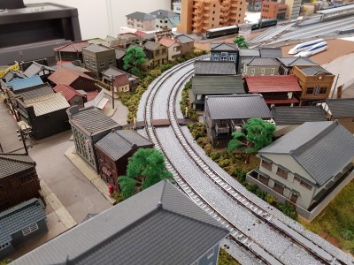

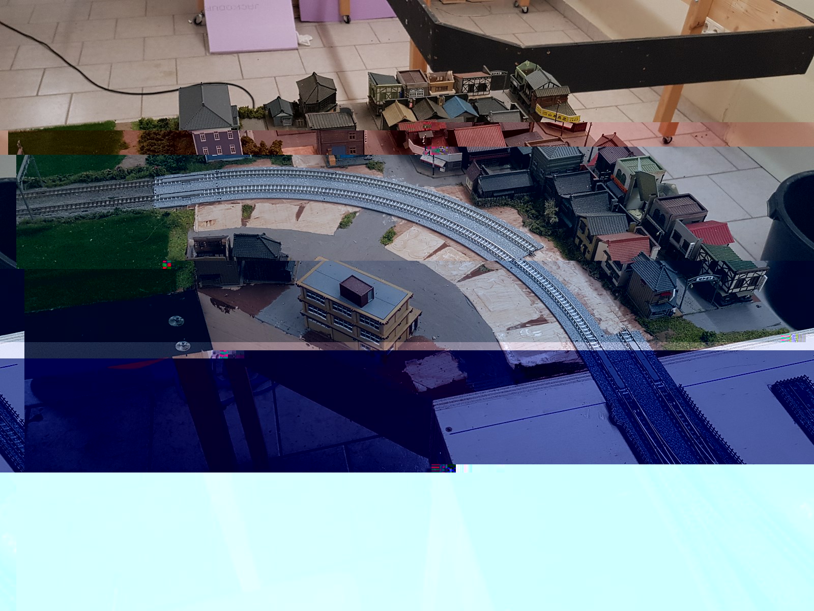

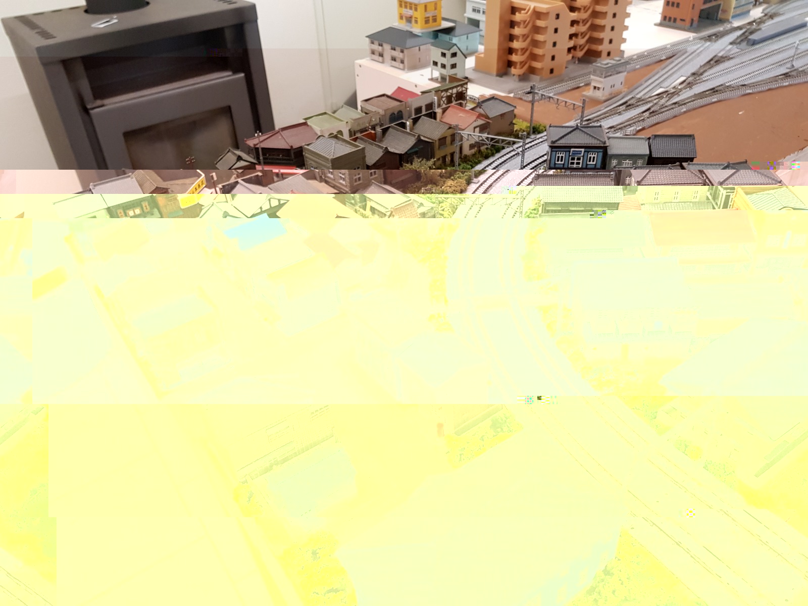

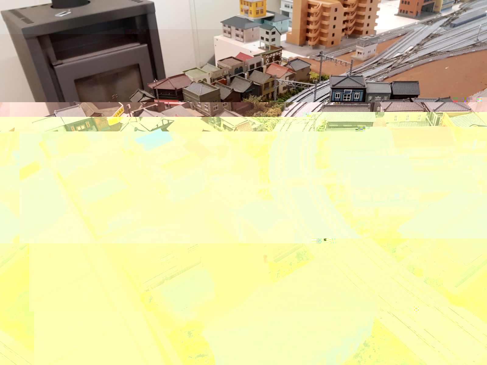

Huhu ja fleißig war ich auch gestern für eine Stunde

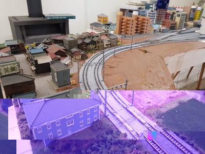

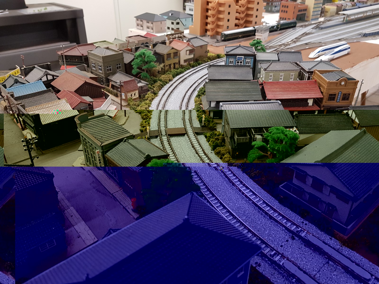

die Ecke ist im groben fertig, jetzt gehts dann ans altern und die ausgestaltung der Gassen

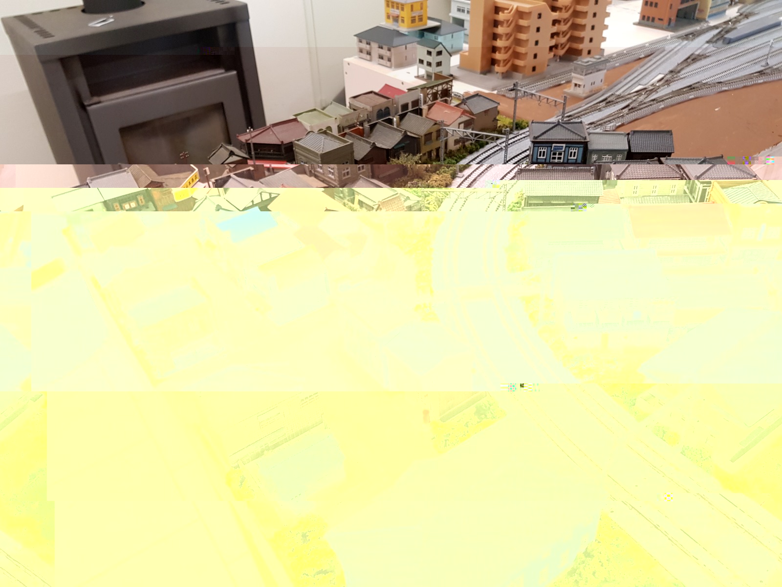

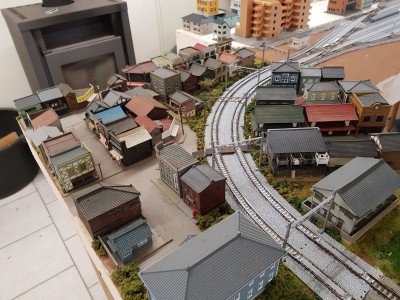

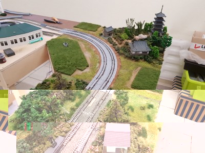

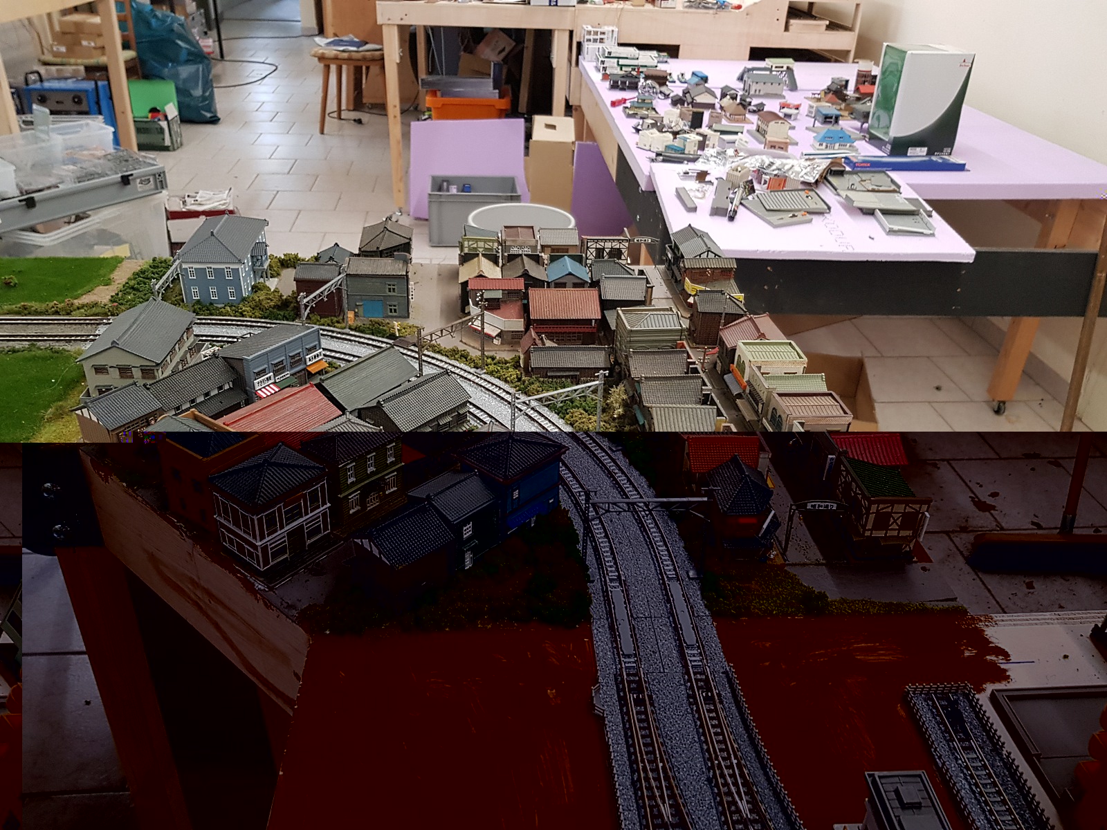

Huhu Leute,

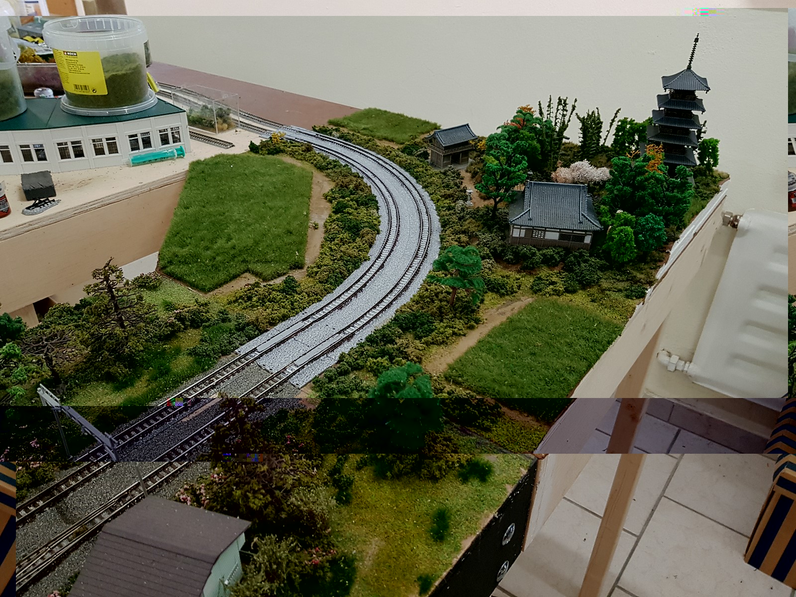

habe die Stadtecke nochmal weiter aufgehübscht, jetzt fehlen nur noch die gealterten Masten (habe die schon lackiert) und auch die andere Ecke ist wieder Einsatzbereit.
Patrick, sieht super aus.

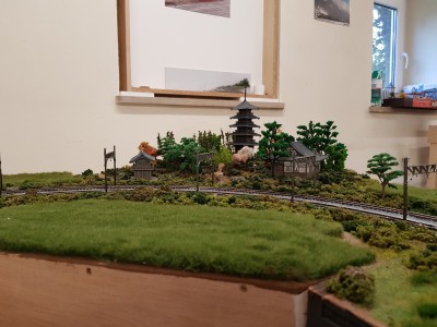

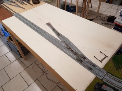

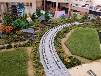

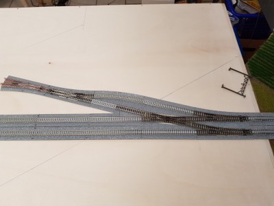

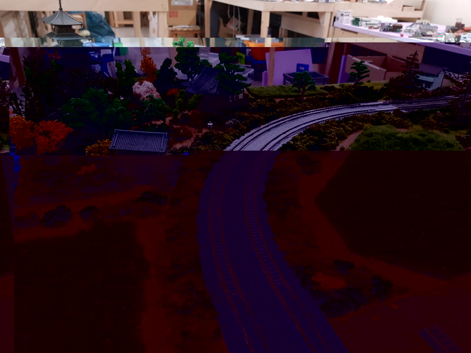

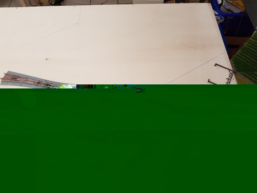

Hallo Freunde

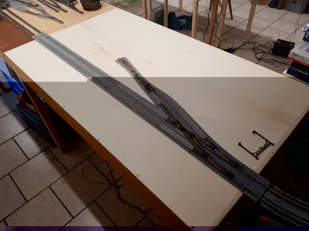

es geht weiter, habe jetzt das neue 3. Bw segment in gleicher Breite gesägt und eingesetzt, jetzt habe ich noch ein extra Streckenteil mehr. Gleise lagen schonmal zur Probe für den Abzweig, morgen werde ich die dann kleben.

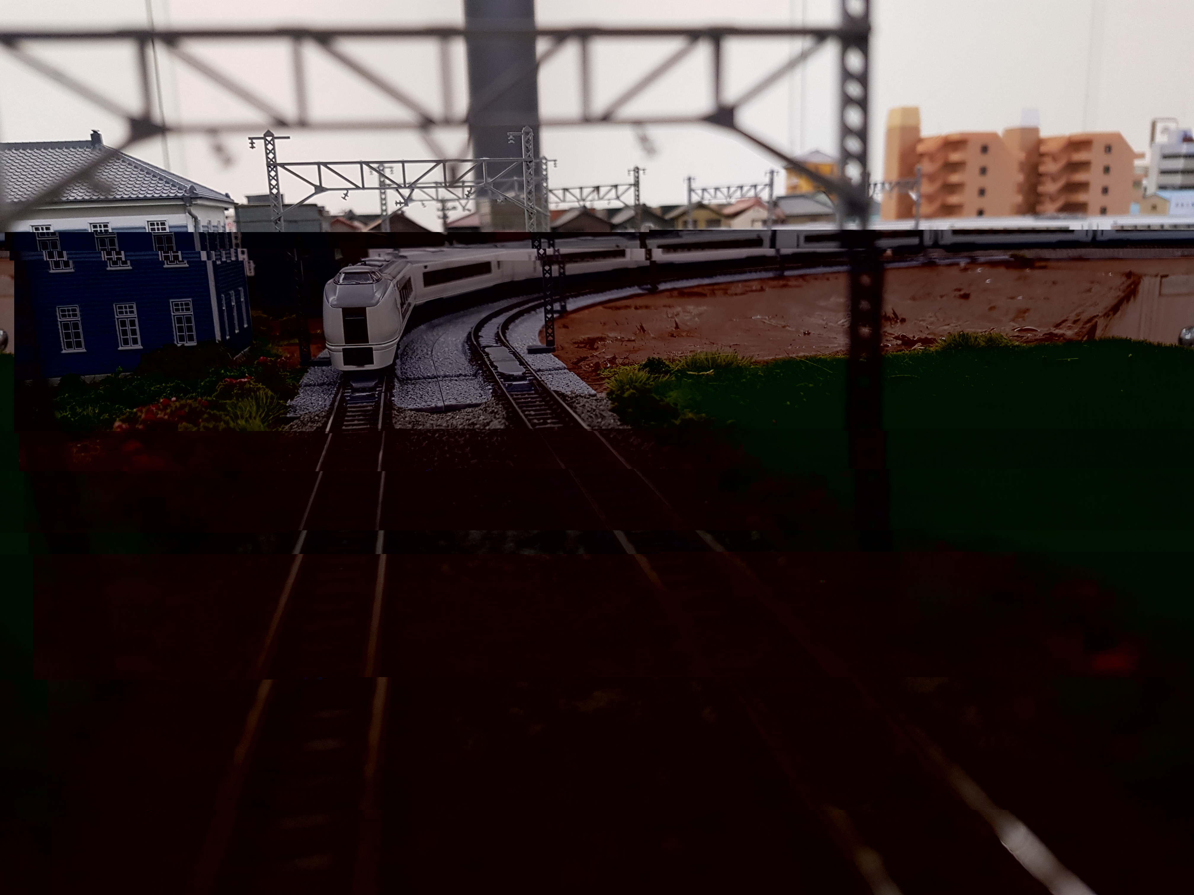

Anbei 3 Bilder und ein Bild von der Tempelecke mit Oberleitungsmasten

Lieber Patrick, es bereitet mir immer wieder Freude, Deine Fortschritte zu sehen. Hast Du gut gemacht.
