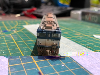

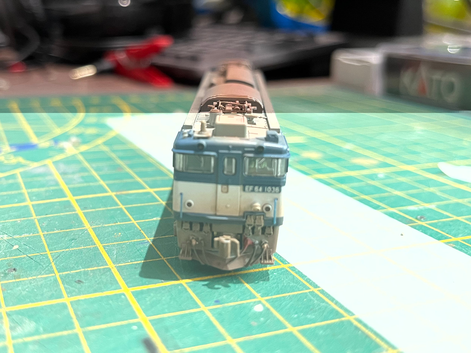

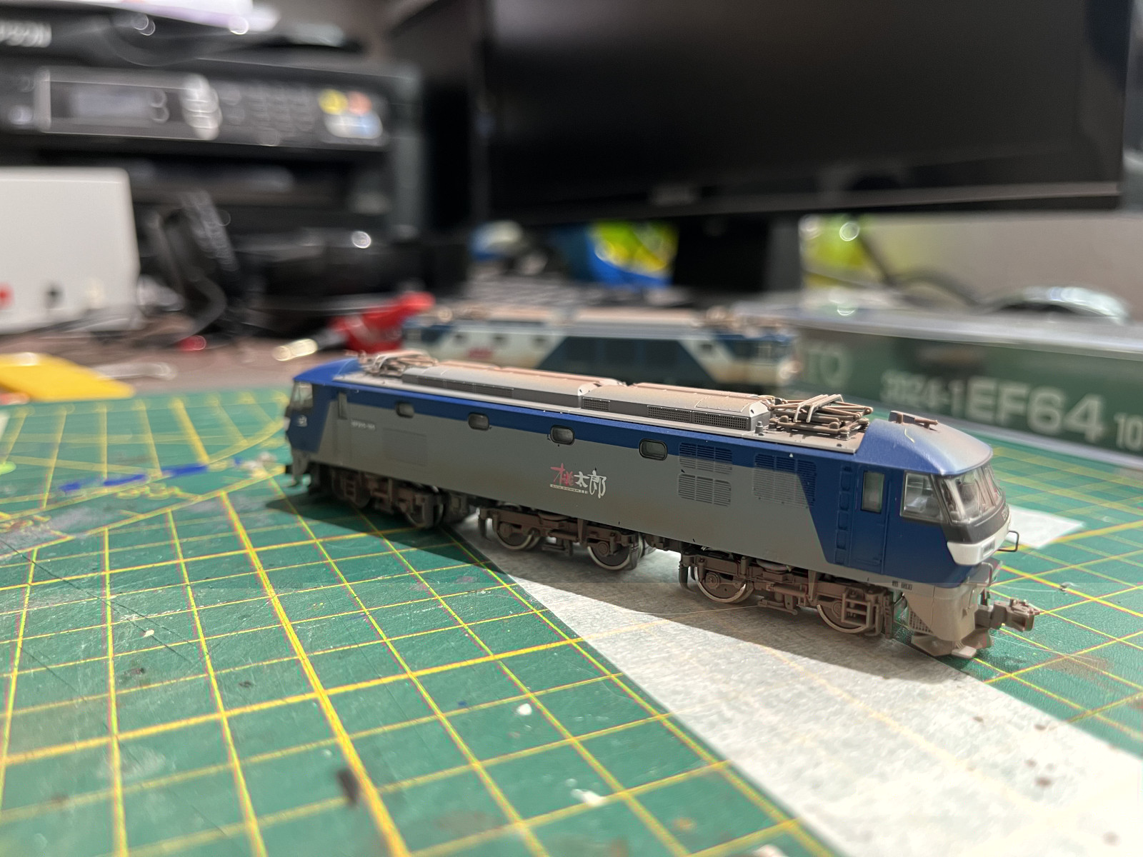

Und dann habe ich das mal mit dem altern via Airbrusch an meiner 64-1000 und meiner 210er versucht. Letztere ist noch nicht ganz fertig aber beide gefallen mir schonmal ganz gut. Habe ich an Vorbildfotos und Videos orientiert.
Die EF64-1000
Die EF64-1000

Servus Sarah-Lina,
Dein Bild mit der 64 gefällt mir sehr gut, mit Hintergrund und schräg von vorne ! Deine Alterung auch. Wie hast Du die Drehgestelle gealtert ??
Da ich keinen Luftpinsel habe , werde ich meine "Neuen" mit Staub be-pinseln. Ich werde mir auch Fotos raus suchen, damit es stimmig wird !
Danke fürs Zeigen .
Danke fürs Zeigen .
- Sarah-Lina
- Beiträge: 32
- Registriert: Sa Nov 05, 2022 10:17 am
Re: Shizanshi - kleine Fahranlage
Servus Rainer.
Danke dir für‘s Kompliment. Die Drehgestelle haben erst ein washing mit Tamiya Panelline in Braun bekommen und dann wurde mit der Airbrush und meiner angemischten Schmutzfarbe eingenebelt.
Pulverfarben habe ich sonst auch nur genommen. Wollt es aber mal so probieren. Wichtig aber bei Pulverfarben, vorher unbedingt ne Schicht mattlack auf den Hobel, sonst halten die bescheiden. Hinterher auch. Und bloß nicht das Haft- und Fixierspray von noch, das wird leicht gläzend. Helle pulverfarben verblassen, weiß wird gelblich. Schlimmes Zeug. Nur so als Tipp gemeint.

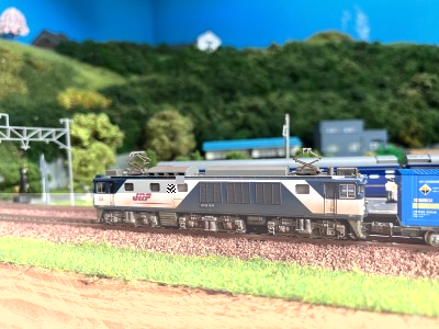

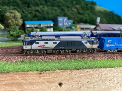

danke für die tollen Eindrücke von Deiner Anlage. Das sieht richtig stimmig aus und gefällt mir sehr. LG Markus

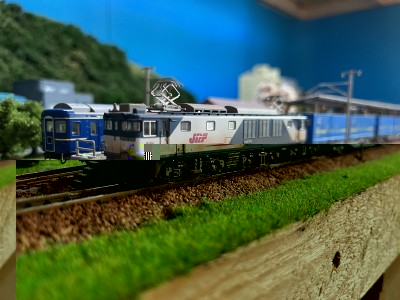

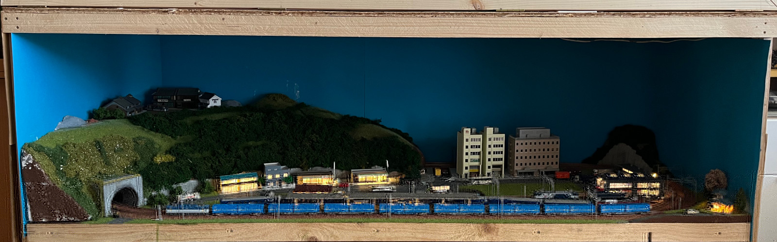

Nachtrag: die beleuchteten Gebäude sehen toll aus-natürlich besonders bei Dunkelheit. Super!
