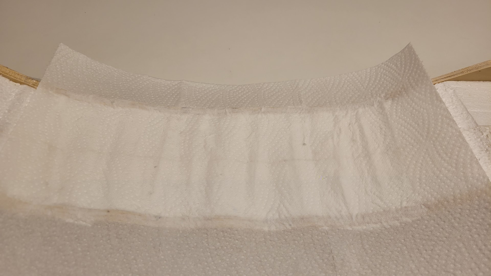

Schon einige Zeit wollte ich auch eine Brücke für Mini Module bauen. Und das gleichzeitig als Pilot für ein wesentlich größeres Brückenmodul in IGN Modul Größe nutzen.
Erst wollte ich 2 trennbare Module bauen, aber das erschien mir zu kompliziert. Daher habe ich mich entschieden einfach ein Doppelmodul zu bauen. So kann ich besser die Böschung und Flussmitte darstellen.
Also baute ich erst 2 Module zusammen, ließ aber die jeweiligen Innenseitenwände weg. Verstärkte aber den Boden in der Mitte gegen kollabieren.
Dann schnitt ich eine Böschungslinie ins Holz. Den Hohlraum kleidete ich mit Styropor aus. Die Überhänge schnitt ich mit dem Heissdraht der Holzlinie folgend weg. Um das Durchsickern des Resin zu unterbinden zog ich eine Schicht Folie ein.
Dann grundierte ich alles mit brauner Farbe. Im Flussbett zog ich eine Schicht Kies, und platzierte darauf verschieden große Steine/Felsen. Das alles wurde mit Leim fixiert:

Schönes Projekt, sieht sehr vielversprechend aus.

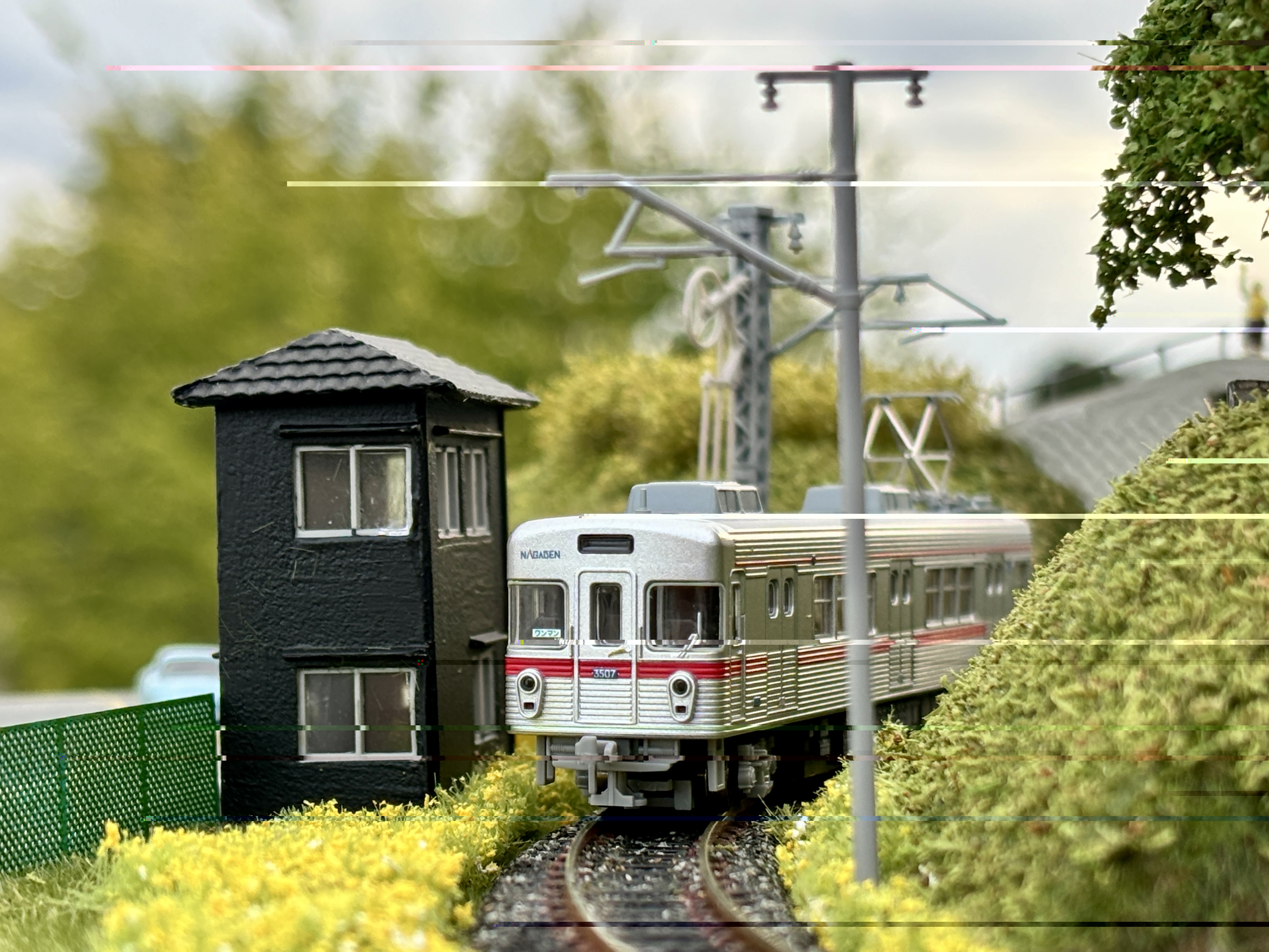

Neues Eckmodul fertig. LG Markus

Sehr schön, gefällt mir. Viele Grüße Waldi

Super Arbeit ! :D
