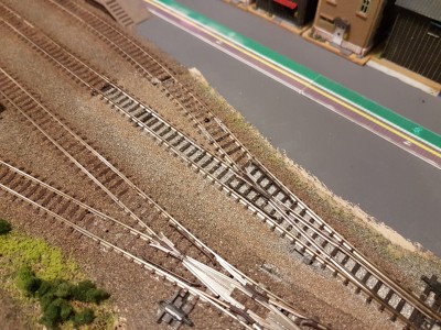

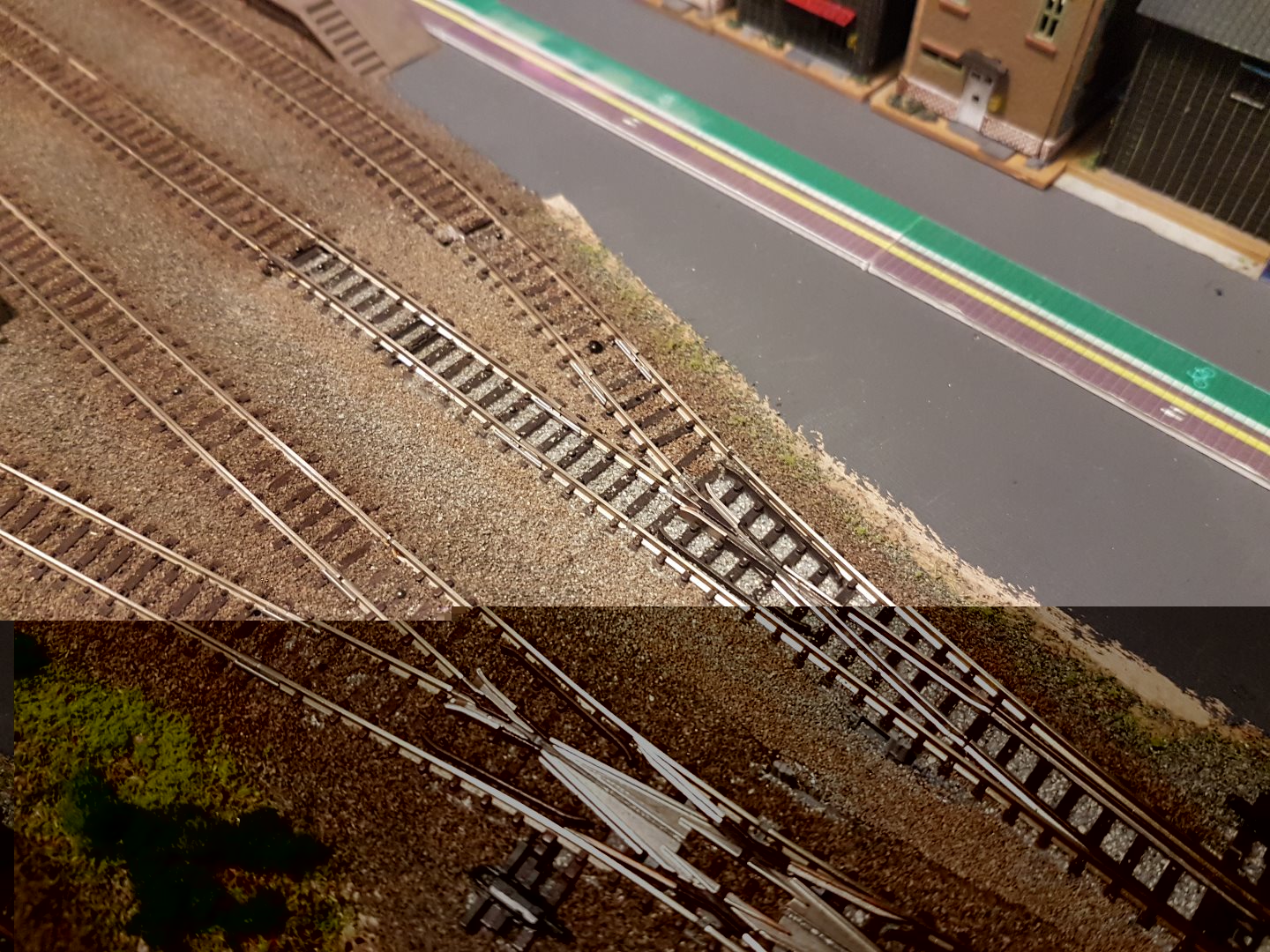

Das habe ich dann auch so gemacht. Dürfte grundsätzlich funktionieren. Danke für den Tipp.Tosaden hat geschrieben: Mo Jul 24, 2017 9:29 pm Ich würde seitlich an der Weiche mit Weißleim (Ponal) eine Naht ziehen. Dann kann nichts mehr unter die Weiche laufen.

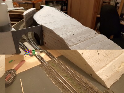

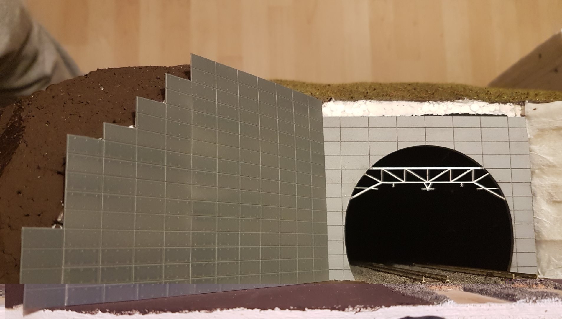

Re: Tibors Module IG-Nippon

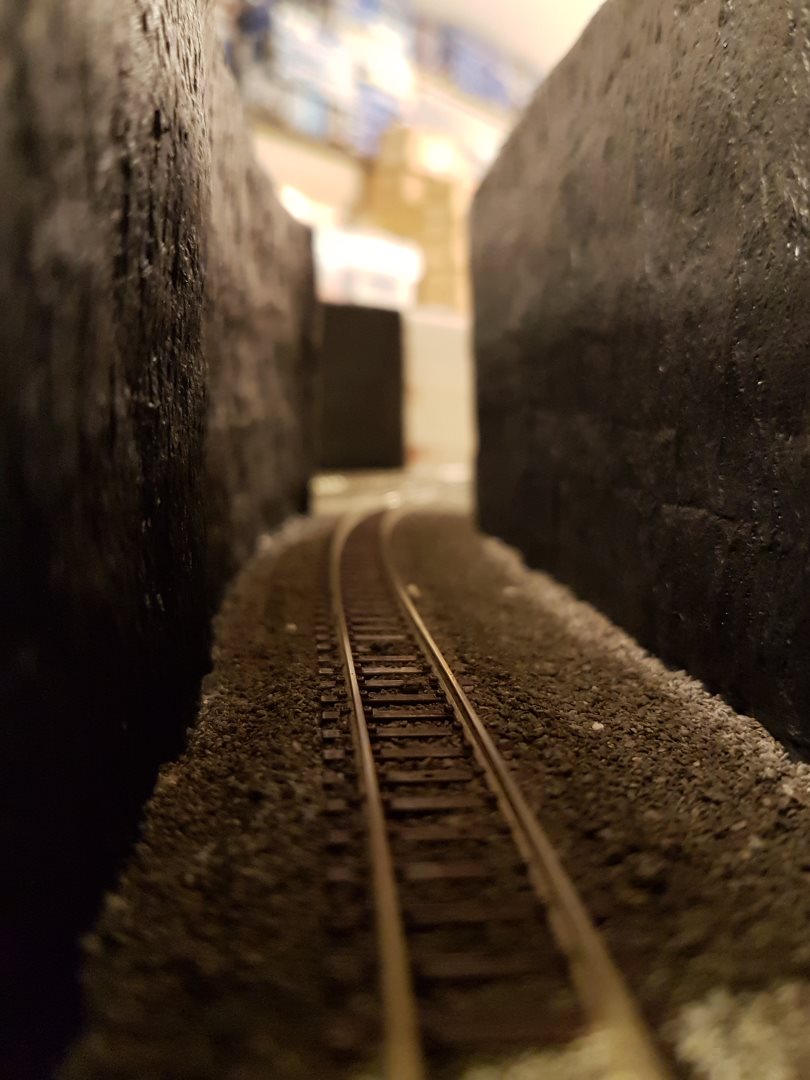

IGNMTS024S

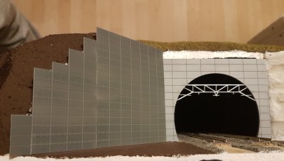

Beim Wendemodul gings weiter mit dem Tunnelportal. Ich habe Kobaru Elemente eingesetzt.

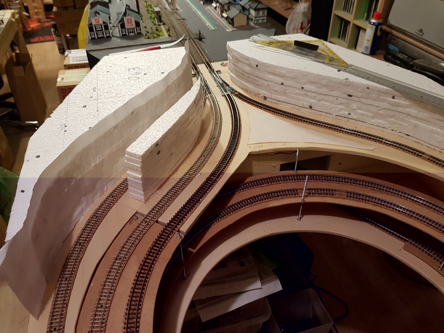

- Beiträge: 1448

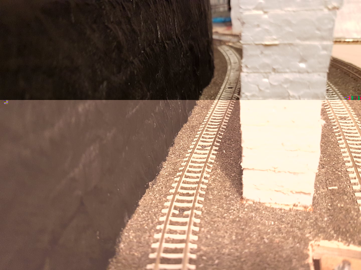

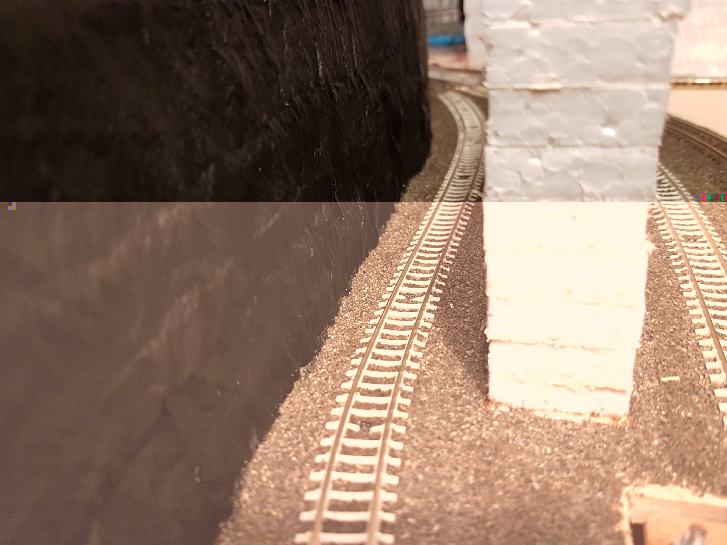

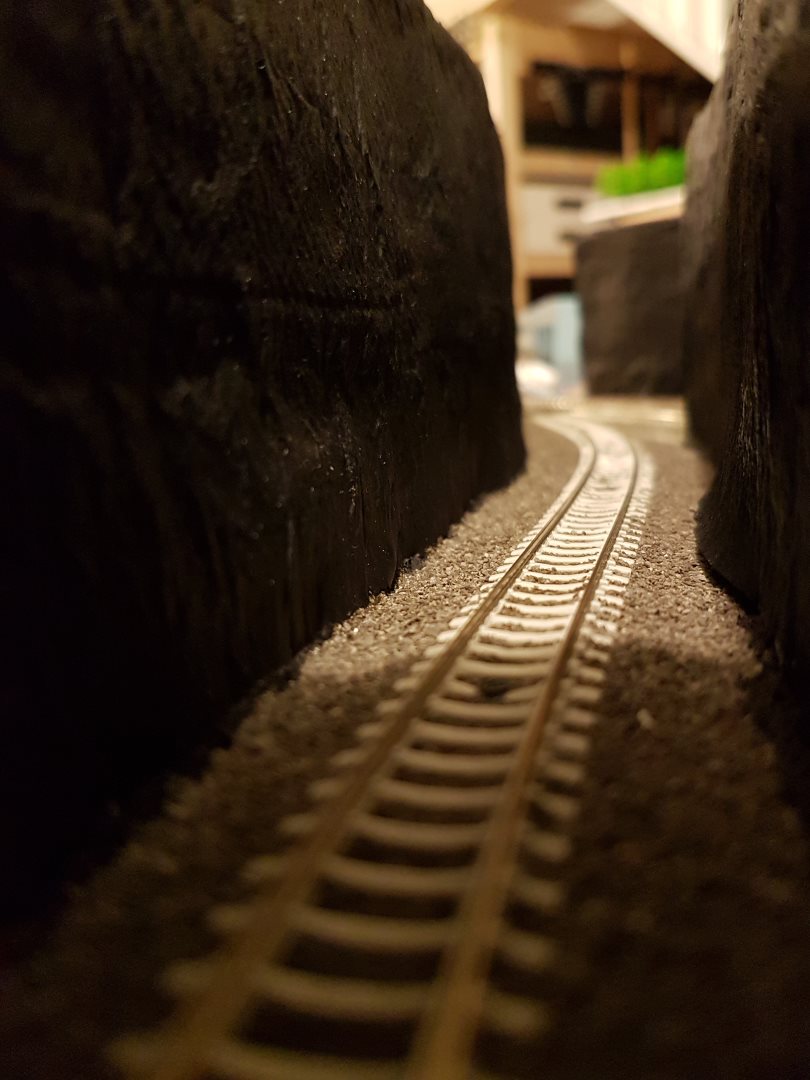

IGNMTS005B
Die Nachschotterung weicht zwar ein bischen ab, aber so gleichmäßig solls eh nicht sein.

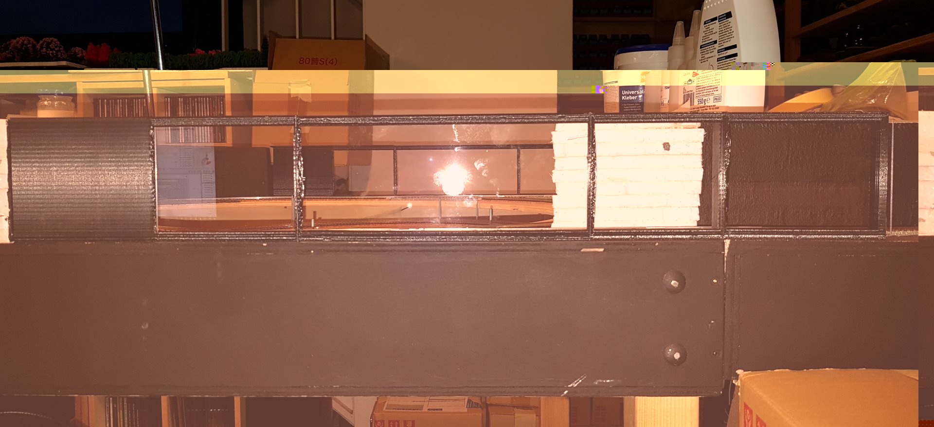

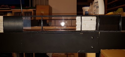

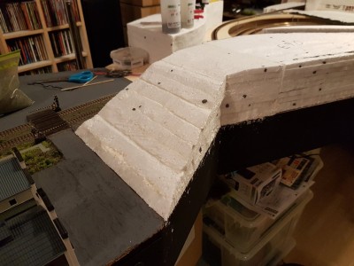

- Beiträge: 1448

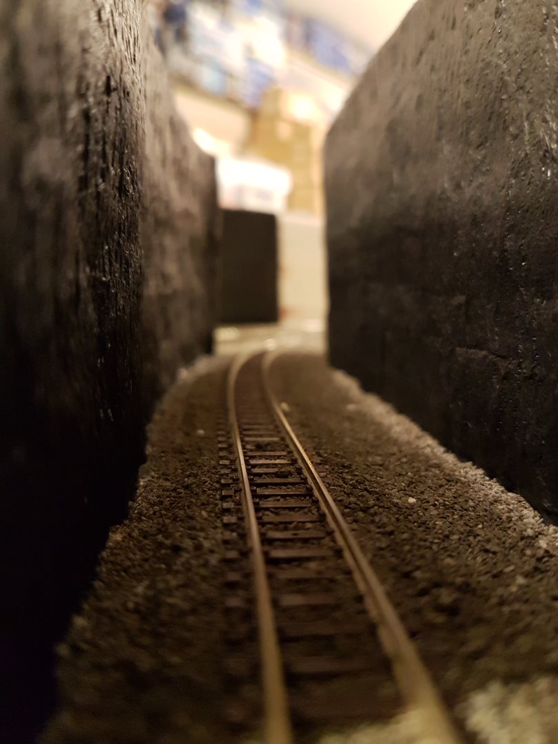

IGNMTS005B

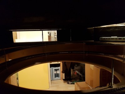

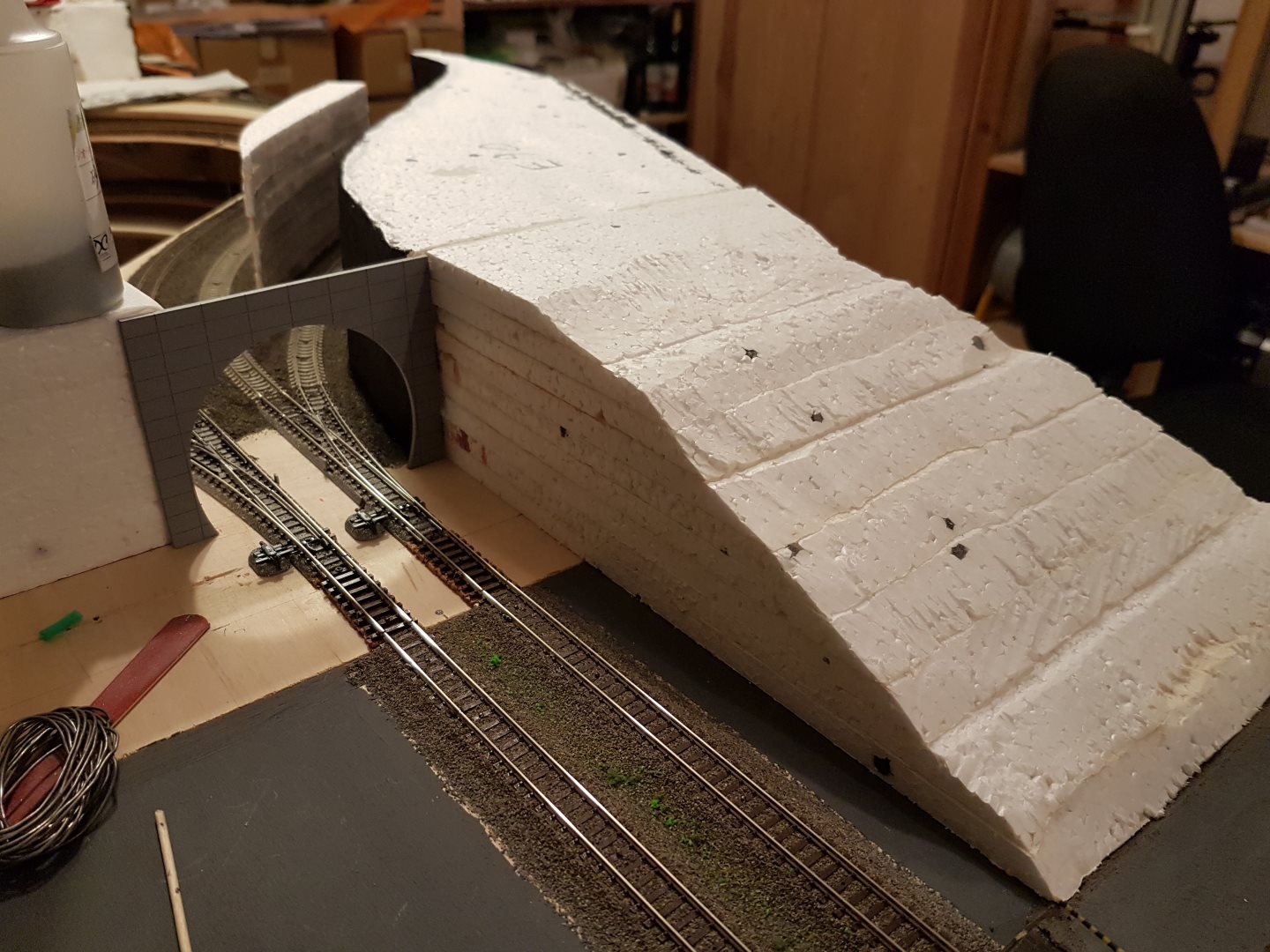

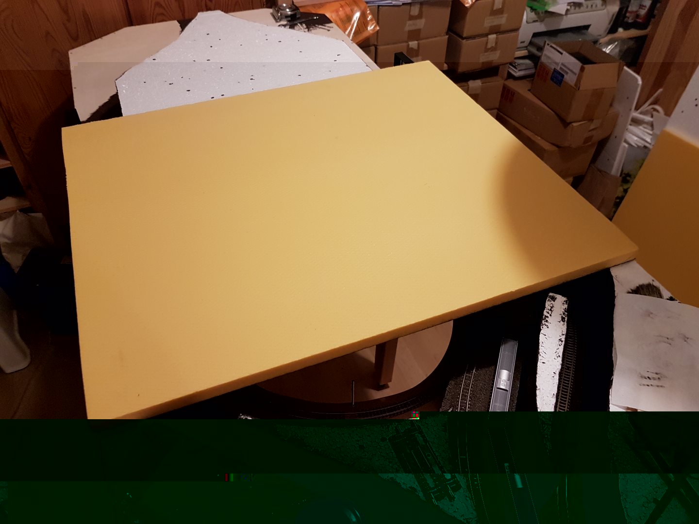

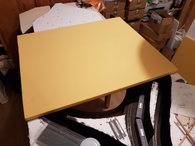

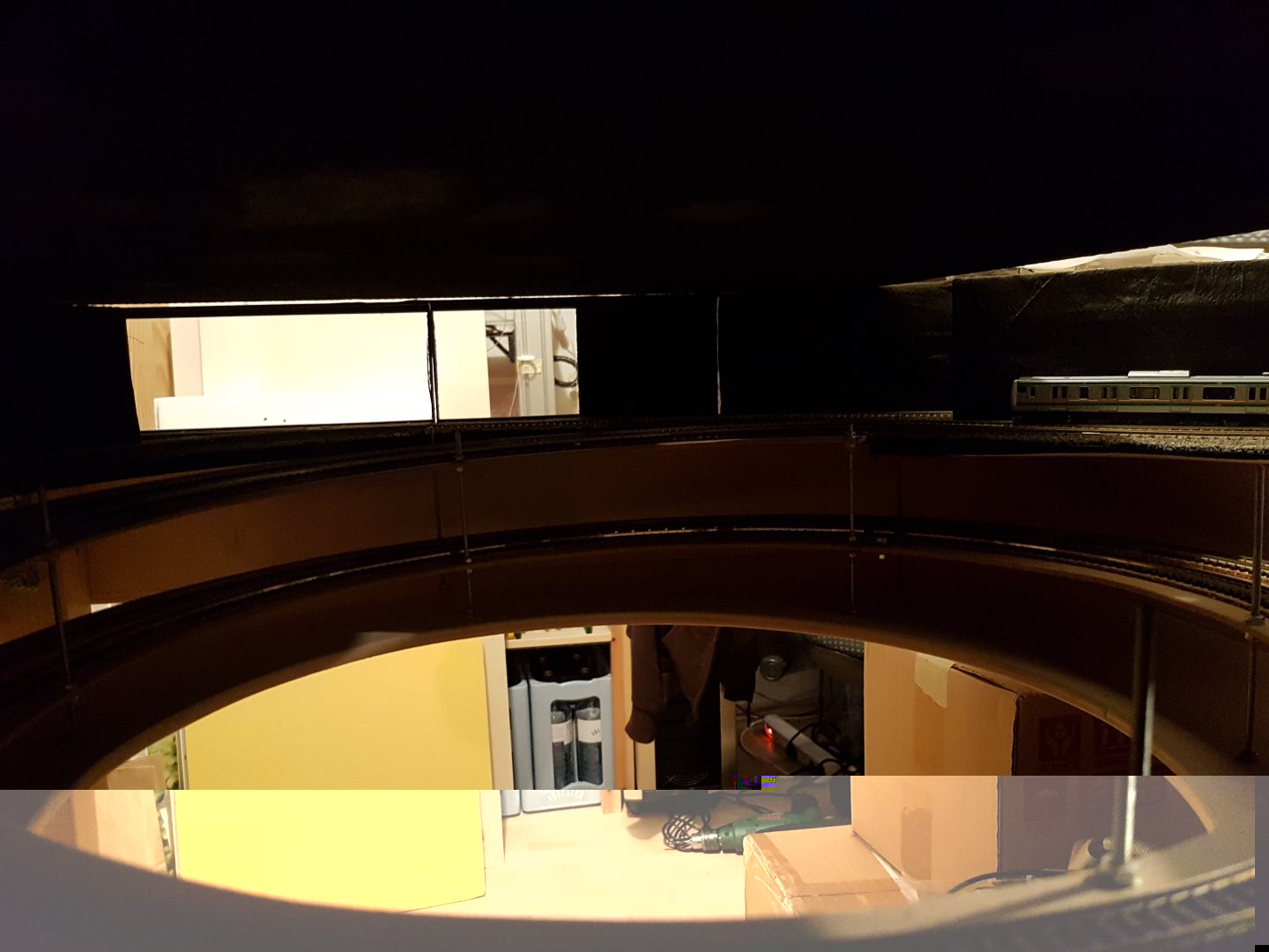

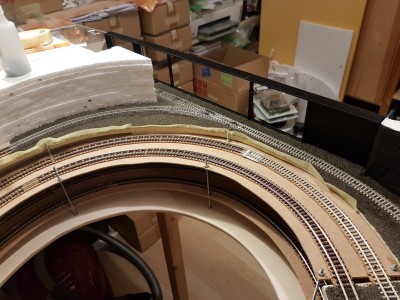

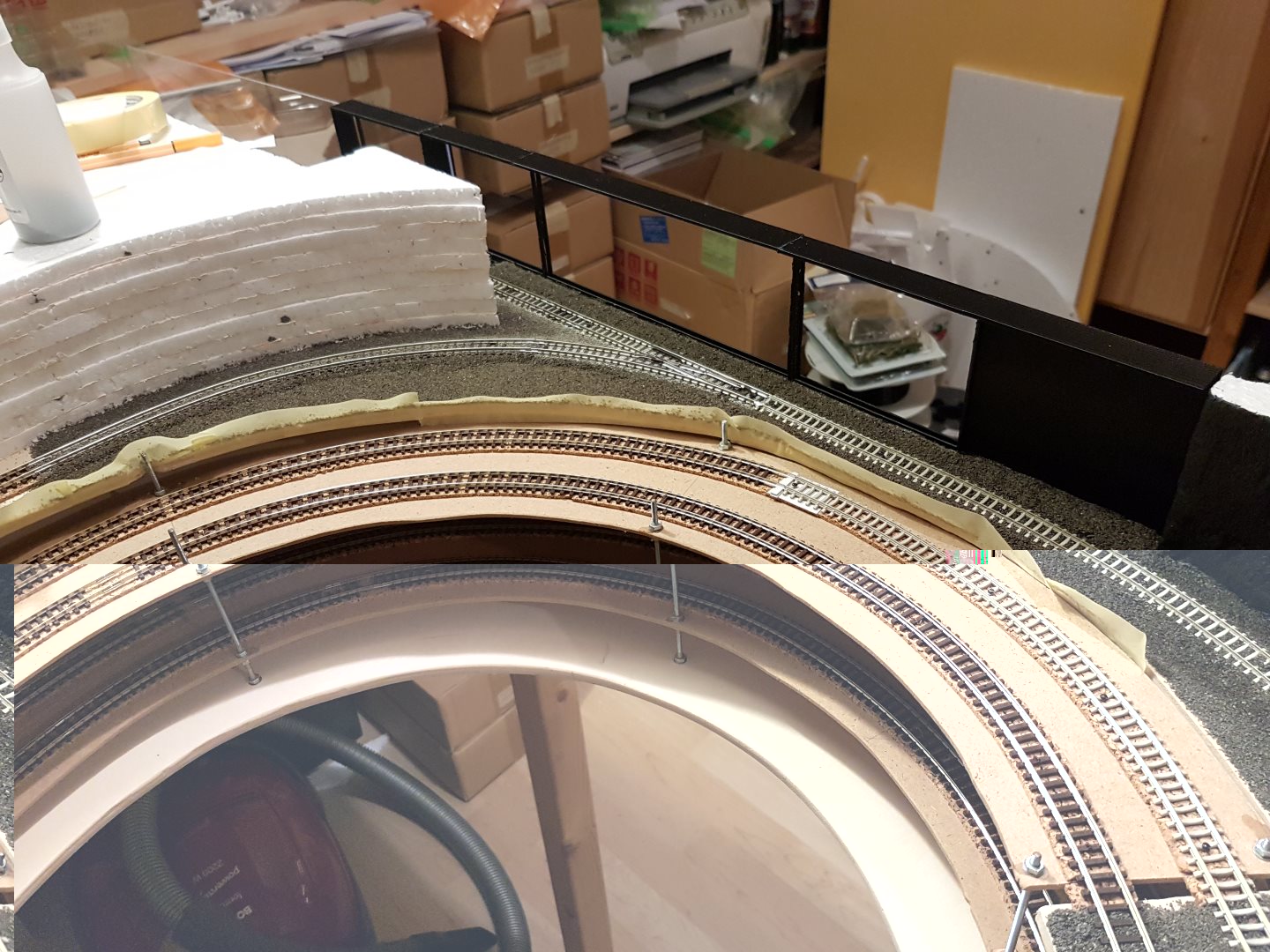

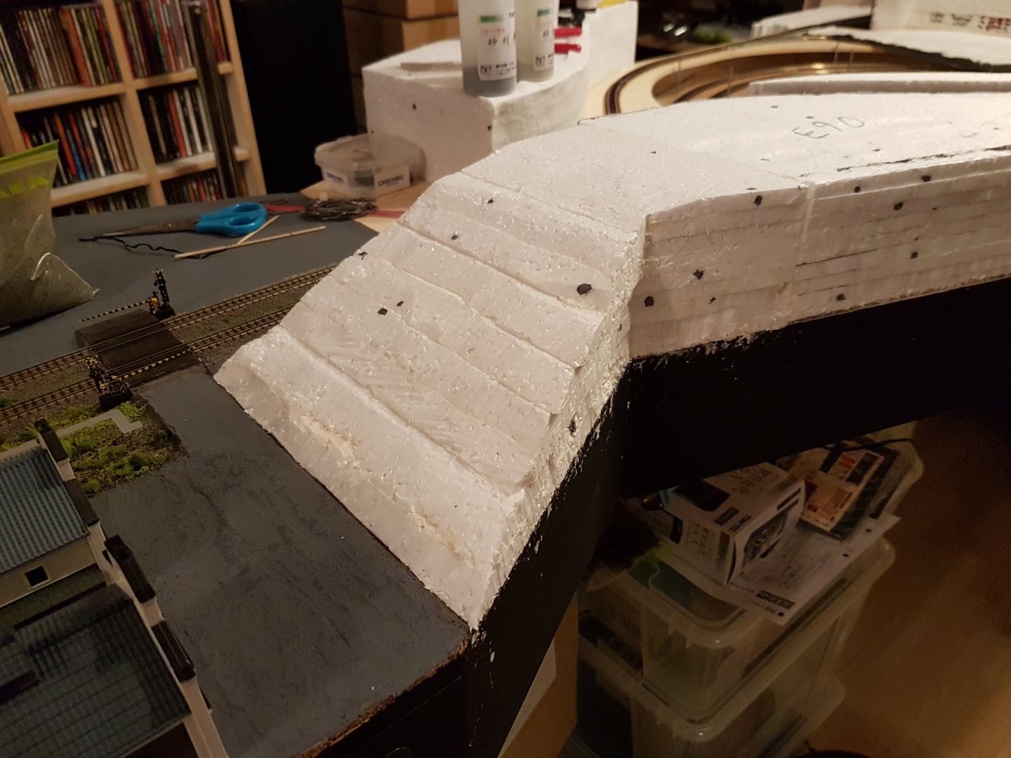

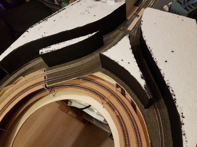

Beim Wendel Modul zum Schattenbahnhof habe ich mich für eine fixe Überplattung entschieden. Ich verwende eine stärkere, ich glaube, XPS Platte. Zuvor aber mache ich das Innenleben etwas adretter. Die Hauptstreckenführung wird eingeschottert, aber ohne Oberleitung ausgeführt. Die Tunnelwände sind höher als realistisch, aber dafür kann man bei Bedarf hineingreifen.
Den Übergang zum Bahnhofsmodul mit Schattenbahnhof drunter wird ein Hügel auf der Fabrikseite, und Treppen auf der Stadtseite. Ziel ist ein Shinto Schrein Komplex über dem Gleiswendel.
Der Tunneleingang wird ähnlich wie das Wendemodul ausgeführt.

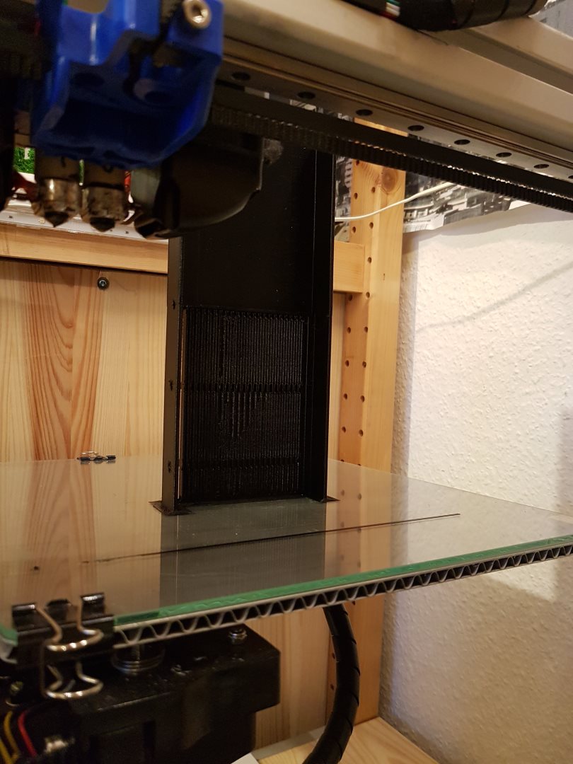

Ebenfalls wie beim Wendemodul wollte ich die Züge im Tunnel sichtbar machen. Dazu habe ich eine Führung für das Plexiglas 3D entworfen und gedruckt. Aus einem unbekannten Grund wurde nicht überall Stützmaterial berechnet, daher "hängen" einige Wände durch. Das wird final entweder nachbearbeitet, oder kommt ganz weg sollte der obere teil der Führung mit der Decke gut halten.
Die Führung besteht aus drei Teilen. Zwei sind am Wendel Modul, und ein Teil am Verjüngungsmodul. Die Plexiglas Scheibe wird über die gesamte Länge, wenn die beiden Module verbunden sind, eingeschoben.

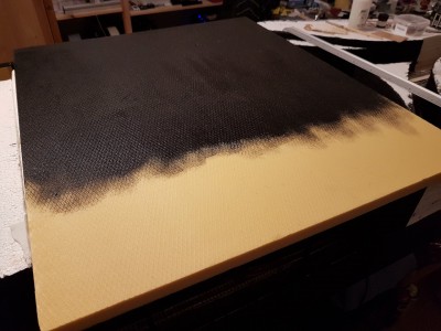

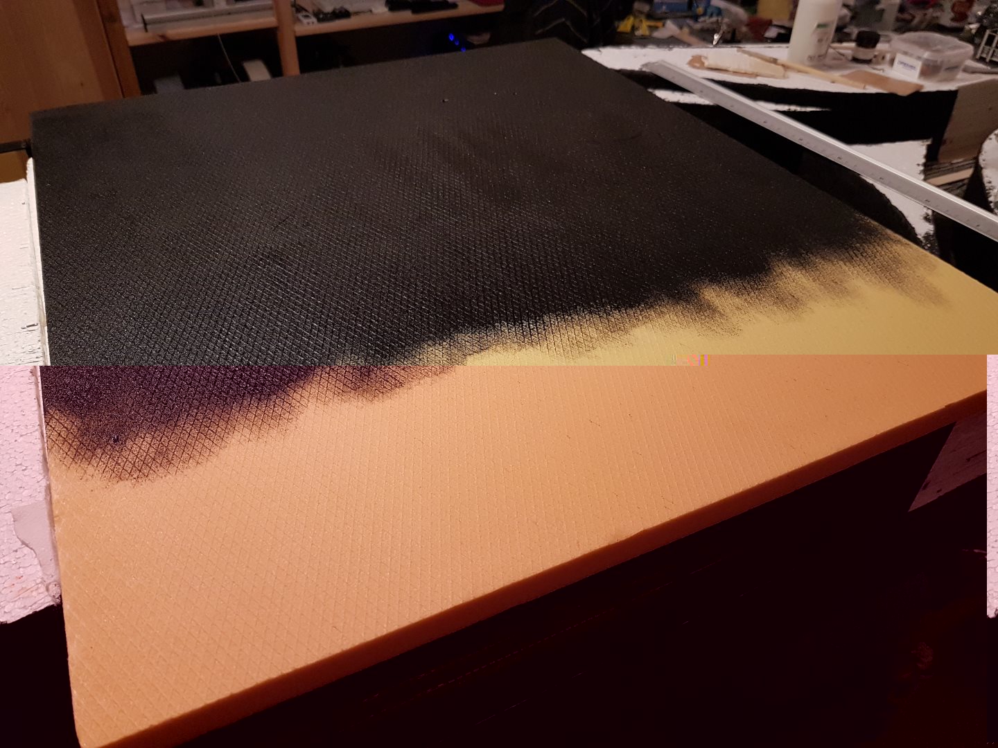

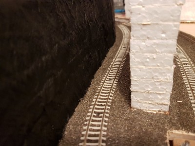

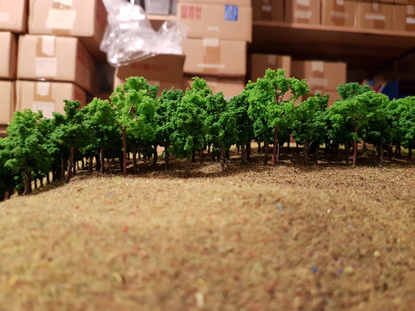

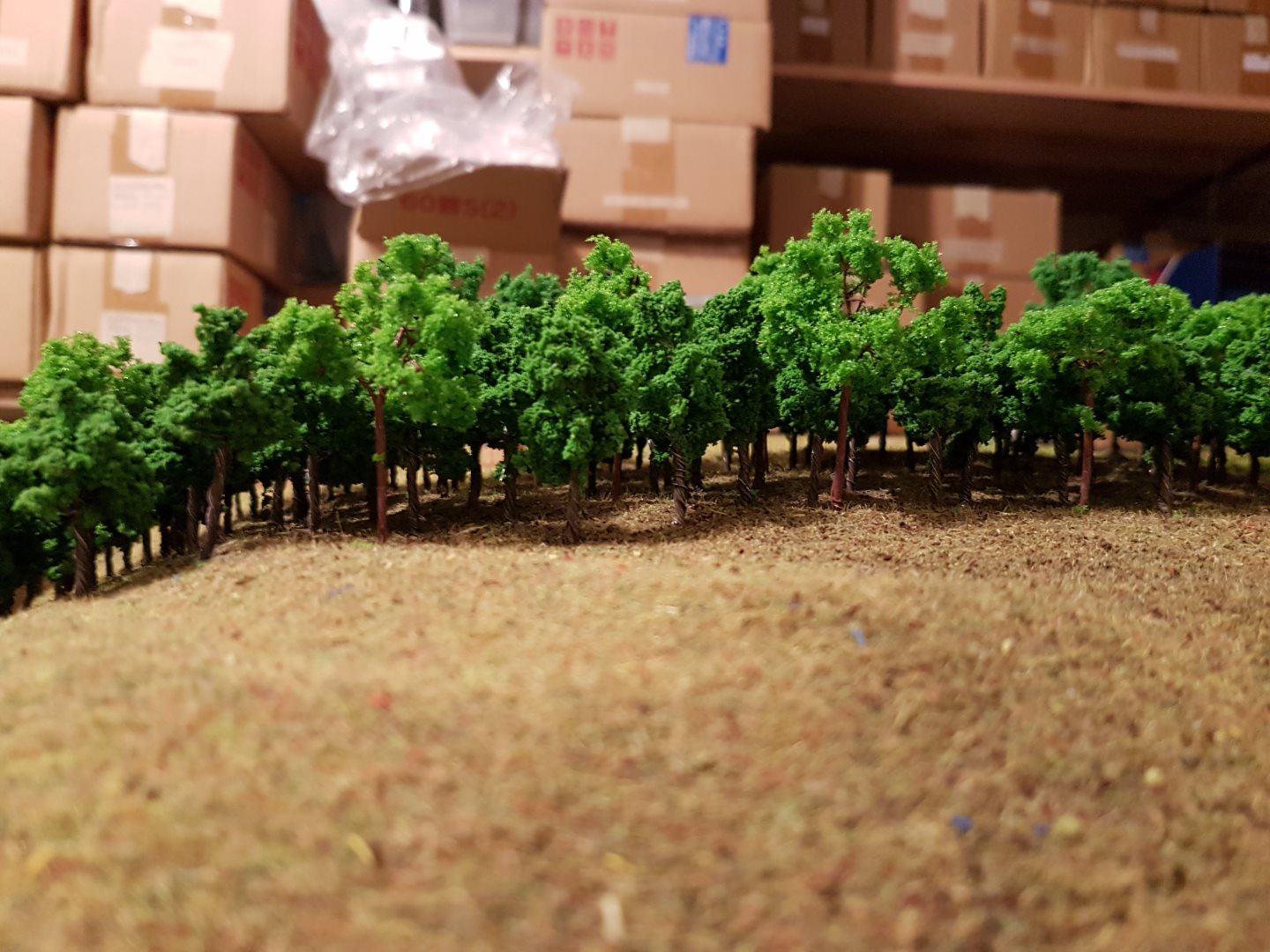

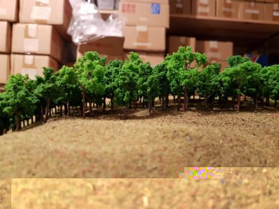

IGNMTS024S

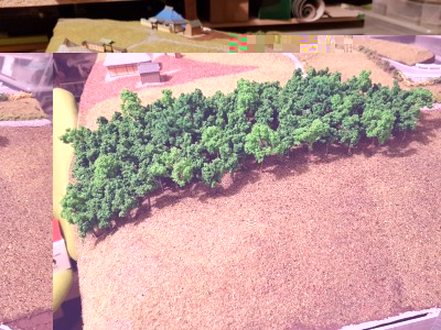

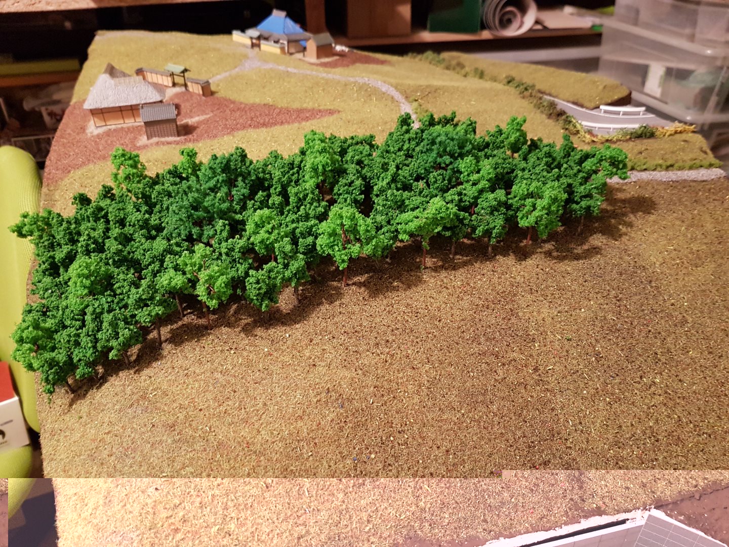

Unglaublich wieviele Bäume auf einen Wald draufgehen, und trotzdem nicht genug sind...

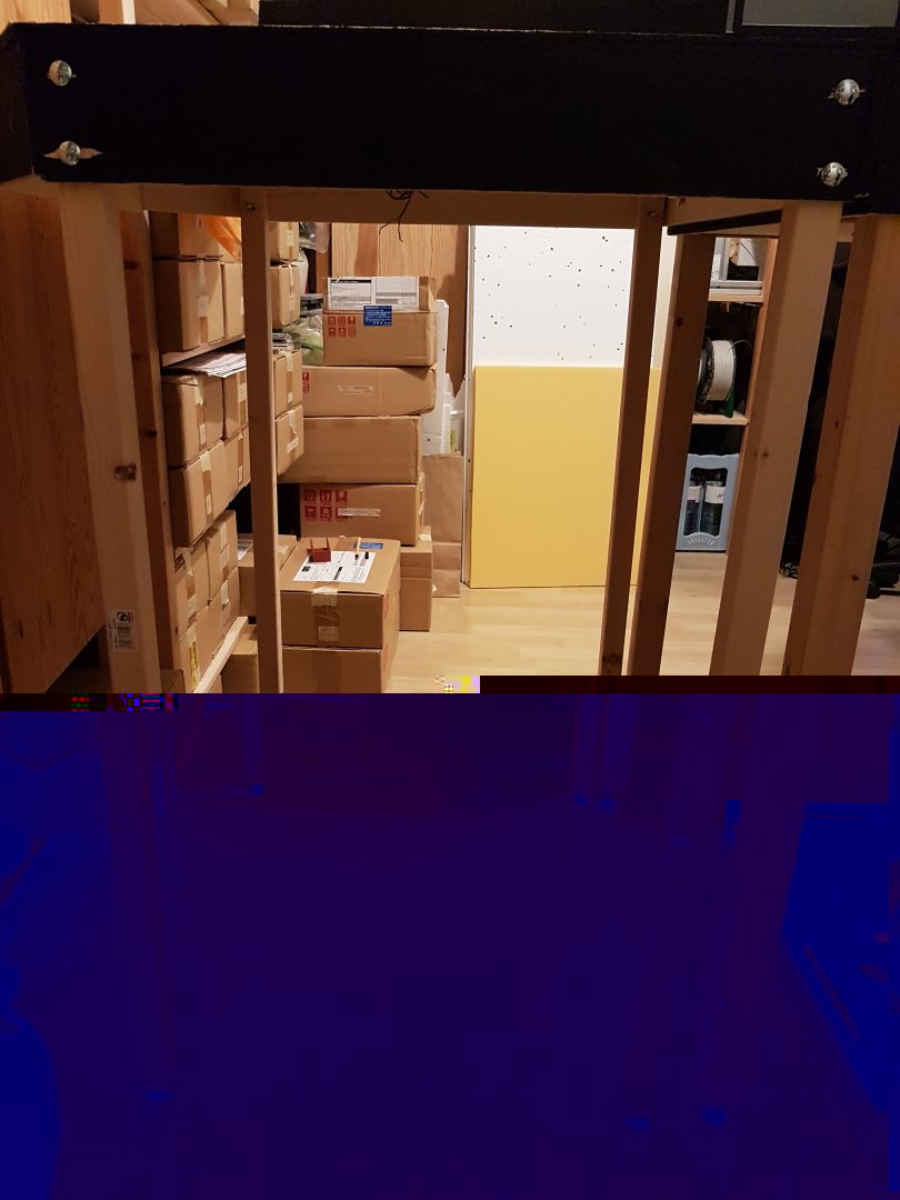

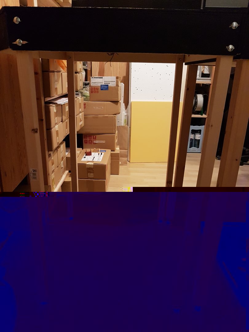

Es ist soweit alles vorbereitet. Die Kabelverlegung der Weichenanschlüsse mach ich noch ohne Deckel. Dann wirds aber finster.

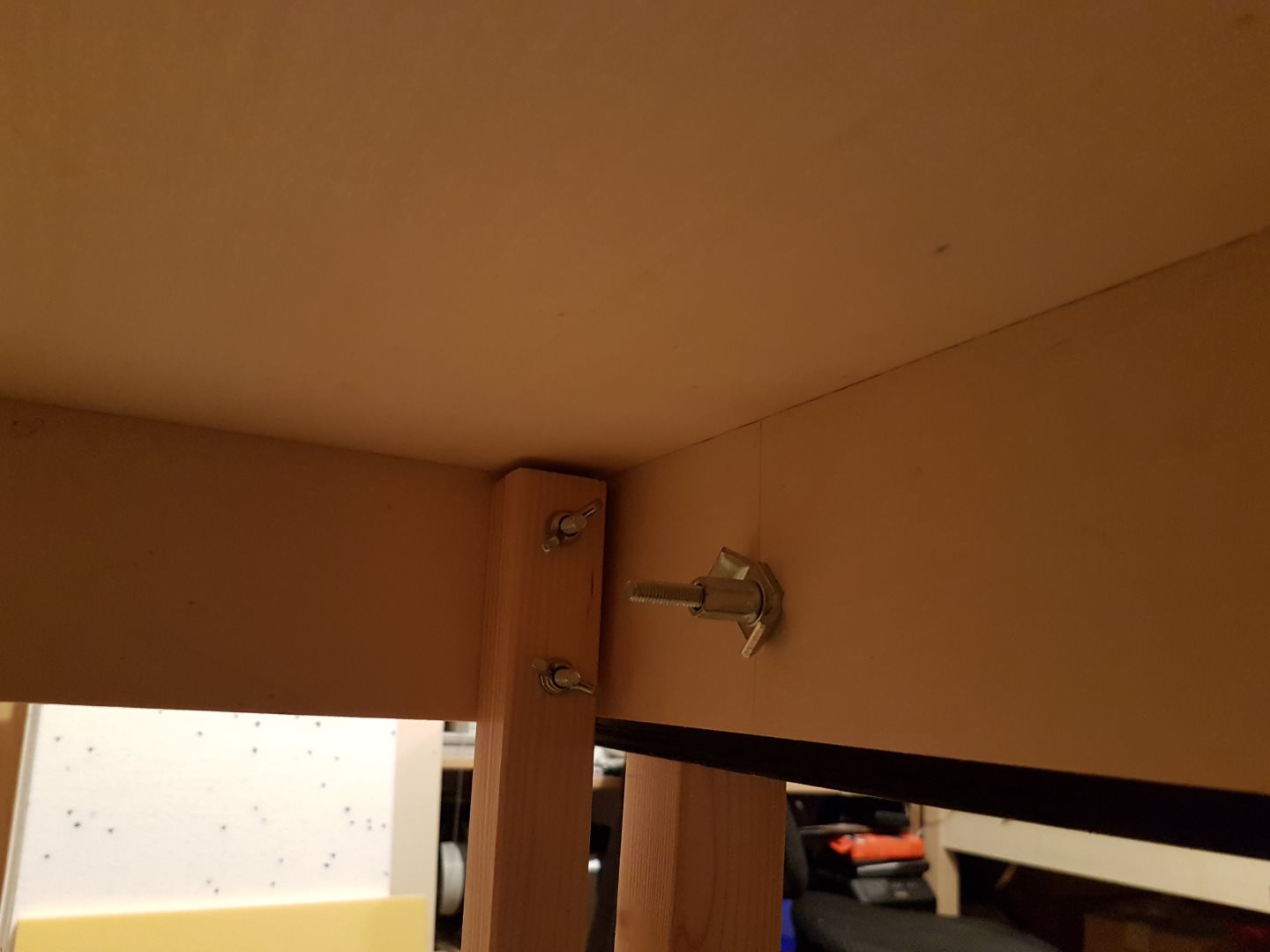

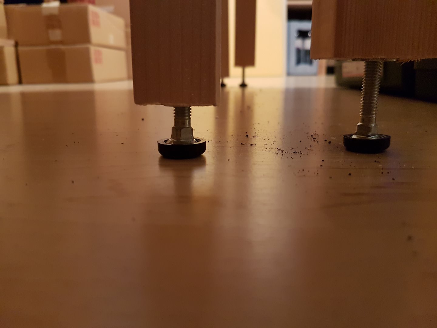

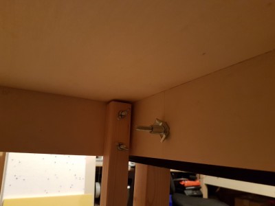

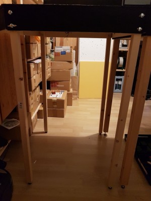

IGNMTS006B
Das erste Modul mit "neuen" Bein Konzept. Dimension (34mm) von der Norm, aber ohne Querstreben. Nicht gesteckt, sondern geschraubt.
IGNMTS006B
Bild : IGNMTS024S .....was ist das vor dem "Wald" für ein Material ?
.....bei den anderen Bilder sieht man ja Deine "Schachtelfabrik"
