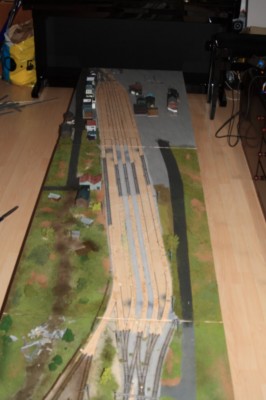

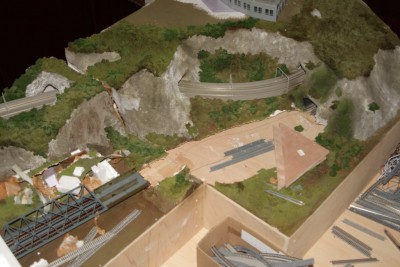

gestern und heute habe ich angefangen die Mittelsegmente 2-5 wiede rherzuholen (waren in wunsiedel zwischen gelagert), und habe mal angefangen die Fehlstellen zu entkernen. Viel blieb nicht übrig, die Weichentrassen blieben aber gott sei dank heile da keine Trennstellen oder lötpunkte.
Gestern habe ich auch endlich die Tomix Drehscheibe bestellt, also wird das BW endlich elektrisch (natürlich dann mit 6 Ringschuppengleisen).
Jed aber die Frage: hat wer noch einen 3 Ständigen Ringlokschuppen von Tomix abzugeben? in Japan sind die laut hern Stoll nicht lieferbar bzw find ich irgendwie nur Pre-order Items. Bitte anbieten, ist wichtig :cry:
Ok dann mal 2 Bilder die ich Kommentarlos stehen lassen, mehr gibts dann die nächste Zeit zu sehen ;)

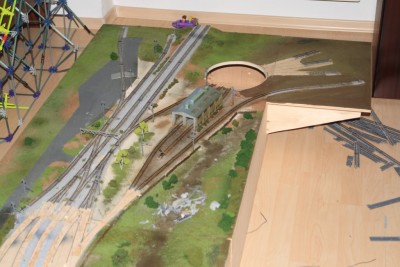

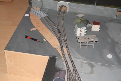

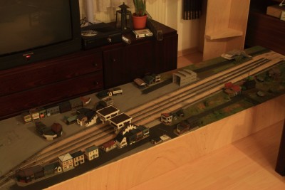

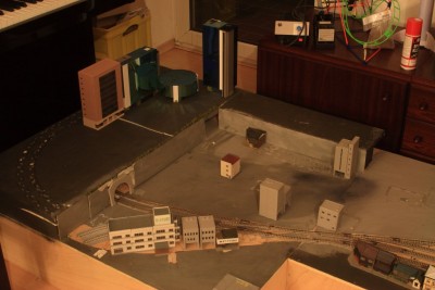

So Leute, groß reine machen geht weiter, inzwischen sind alle Übergänge "gereinigt", holz wird gesägt bis morgen und Gleisbestellung fürs vernichtete gleis ist auch raus. Im Umbauwahn habe ich dann auch gleich mal die Bahnhofseinfahrt im Zentrum umgestaltet, der Tunneleingang sitzt jetzt gute 20cm weiter rechts und ich konnt gleich ein Abzweig intitgreiren, dort ist nämlich noch was geplant.
Daher mal 2 Schnappschüsse.
LG Patrick
Tosaden
Beiträge: 170
Beitrag von Tosaden »
Das zweite Bild gefällt mir gut !

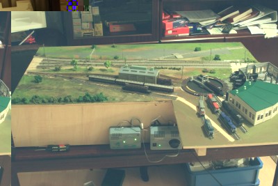

Beiträge: 1187

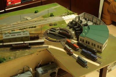

So Leute, hier mal das fotoupdate.
Die Gleise im BW liegen jetzte, morgen oder nächste Woche schotter ich das ganze ein und Gestalte das BW, dann ist die Baustelle erstmal beendet. Wie man sieht muss ich vll die Lokschuppen von außen nochmal bearbeiten, wobei innen auch was reinkommen soll, weswegen beim 1. das Dach fehlt.
Ansonsten ist die Großstadt noch leer, da die Gebäude zurzeit auf der Tramanlage stehen, diese aber bald verlassen werden. Trozdem werd ich noch einiges an Gebäuden für die Großstadt und den vorort besorgen müssen.
- Wer was überhat ich nehms gerne :)
LG Patrick
Tosaden
Beiträge: 170
Oh du hast dir auch den silver Tempel Gikakuji gekauft :-)
Tschoe, Guido
