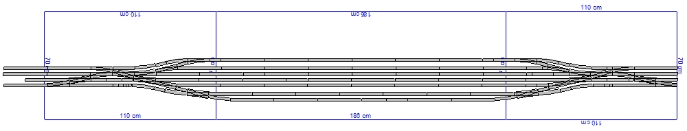

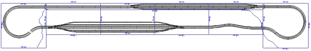

und hier der erste Umriss des Bahnhofes für die Mainlinie (also so grob ohne alles, jedenfall ist es möglich mehr als 4 züge gleichzeitig ausfahrne bzw einfahrne zu lassen .... )

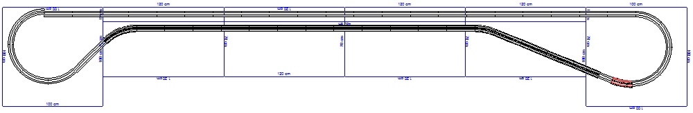

So weitergehts, ich habe geplant (und auch schonmal langsam die ersten 6 Segmente in auftrag gegeben).
Habe das ganze mal überarbeitet (einiges rausgestrichen, bisschen eleganter, nicht zu viel und doch schon betrieb.) Auch habe ich bei der Modultiefe 70 cm gewählt, um 15cm davon hinter einer Kulisse als Schaba zu tarnen bzw um keine Wendeschleifen zu benutzen (bei 2m Zügen sähe dies doch recht argwöhnisch aus). Auch ist diesmal erst die Grundidee (kleine abstellanlage oder güteranlage würde ich erst gerne von Euch wissen wo ihr diese Plazieren würdet :) Bin auf vorschläge gespannt, vll gefällts euch ja :)
Also ggf. werden ab nächste woche Verhandlungen mit Heiko anlaufen .... es wird viel Gleismaterial gebraucht (wobei 40-50% schon hier liegen) ich werde mal eine liste aufstellen, vll hat wer noch was über.
@Kai kannst du eigentlich bitte vll für unsere Biete/suche Markt noch die Kategorie Tauschen einführen? Wäre für mich jetzt ggf. ganz praktisch :)

das wars dann erstmal wieder von mir, bin auf eure meinugnen gespannt, aber denkt dranne, industriegleise kommen noch bloß wohin weiß ich nicht, vll habt ihr ja ideen?
