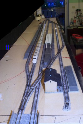

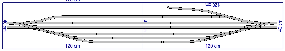

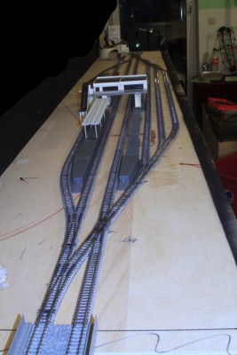

Huhu leute ;)
ich wollt es mal extra machen, daher nun hier die ersten 2 Vorschläge für den Bahnhof.
Beim Bahnhof gings mir darum das wir mindestens 2 Gleise pro Richtung für überholungen oder dergleichen haben. Da wir eh die länge der BAhnsteiggleise auf minimum 8 Teilige zugeinheiten festgelegt hatten, habe ich die Nutzbare Gleislänge mit um die 150cm veranschlagt, da selbst dort schon ein 8 teiliger Shinkansen ausreichend platz hat (ggf sogar 10 teilige).
Daher habe ich mal einen 6 gleisigen Bahnhof in 2 Varationen geplant, einmal Ländlich und einmal eher Vorortmäßig.
Zur erklärung:
Beim ländlichen hätten wir die üblichen 3 Bahnsteiggleise (Haupsbahnsteig außen, daher mit kleinen EG.Von den 2 Gütergleisen geht ein Gleis weg das für Lokschuppen, Güterschuppen oder Laderampe (o.ä. ) genutzt werden, ggf mit Weiche sogar auf 2 Gleise ausgeweitet werden kann.
Nachtteil wäre hier die Drei-Weg-Weiche und die 3 Dkw'´s.
Der Vorortähnliche hätte fast die Gleiche Geometrie, wobei dieser sich ggf noch um Weichen und gleise erweitern lässt (natürlich jetzt in der Planung ;) )
Hauptaugenmerk liegt hier auf den 2 inselbahnsteigen (beidseitig kein platz für ein EG - alles zugebaut mit Häusern oder einer Straße). Vorteil hier wären die 4 Bahnsteiggleise, sodass pro Gleis je Fahrtrichtung ein Zug geparkt werden kann der vom anderen Expresszug inkl Halt aber überholt werden kann, Natürlich auch hier wieder 2 Güterzuggleise oder Abstellgleise - wie schon erwähnt könnte man noch 1-2 einfügen (unten rechts das letzte gleis verlängern und vor der Weiche einfädeln (zur Modulkante hin). auch hier wieder ein Güterschuppen, Lokschuppen oder Laderampe (oben rechts, ggf als Industrieanschluss , wobei sich die einfache Weiche gegen eine DKW austauschen lässt sodass man ggf 3-gleisig aufs nächste Modul kommt (wie schon mal angesprochen ein Abzweigemodul als erweiterung). Also Möglichkeiten wären noch vorhanden.

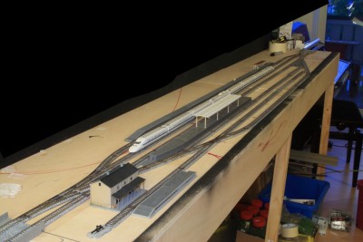

Welche Idee findes Ihr besser bzw habt Ihr noch Vorschläge oder ändern die Ihr machen würdet?Habe zum Verständnis mal die Bahnhöfe aufgebaut um es mal Bildlich verständliche rzu machen :)

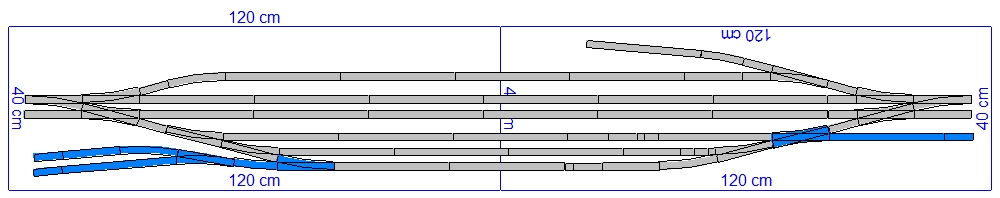

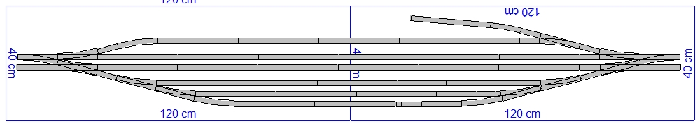

Und Version 2 (mein persönlicher Favorit) :)

Mir gefällt die zweite Variante auch besser. Wenn auf dem Foto die linke Seite die Anlageninnenseite ist, würde ich auf der rechten Seite das vorletzte Gleis rechts als Option für eine Pendelstrecke aus der Weichenstraße heraus weiter gerade in das Kurvenmodul führen, damit man dort später eine eingleisige Erweiterung entwickeln kann. In der anderen Richtung wäre dann ein Abstellgleis nicht schlecht.
Re: Bahnhofsmodule - IG Nippon Modulbau
Nr. 2 und die Idee von Waldi ist nicht verkehrt - da könnte Dominik mit seinen Oigawa Modulen anschließen.
Vielleicht könntest Du das in etwa so bauen, wie auf meinem 2. Entwurf Bhf. Nara. ;)

Huhu Ihr zwei beiden :D
Jup, so ähnlich hat ich es schon in erwägung gezogen (wollt ja schon nen Y-Modul machen, hat ich ja schon zu Waldi gesagt gehabt).Habs mal *hoffentlich* richtig interpretiert und mal blau eingezeichnet.
Was ich hlt machen würde wäre rechts noch ein Modul andocken, ABER: Die blaue strecke würde ich schon nach der DKW ein bisschen erhöhen und dann auf dem Y Modul über die 2 Gleise führen und den einen Y-Schenkel damit anfüttern, wäre zwar kein Übergang mehr auf gleicher höhe (bzw vll bekommt man das ja doch hin) aber man hatte für Dominik seine Module schonmal nen Anschluss (muss ich die nacht mal skizzieren).
@Waldi den abgang vom vorletzten Gleis hab ich mal aufs 4. Bahnsteiggleis gezogen, so kann man von der Extra abgehenden Strecke auch einen Bahnsteig mit nutzten und hat die Gütergleise sowieso in die richtung.
Besser? :D
@Kai leg mir mal bitte noch 4 Modulübergänge zur Seite, die werd ich noch benötigen :)
Beiträge: 1131
So ist es aus meiner Sicht perfekt; baue es so, wenn sich kein starker Widerstand äußert.

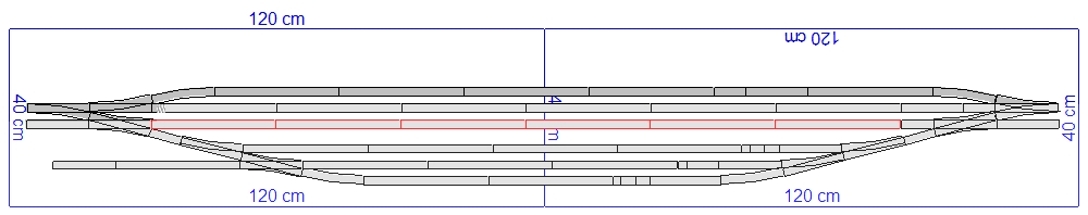

Hmm, also irgendwie werd ich mit dem Plan nicht so recht warm, für mich sind da folgende Punkte eher schlecht:
-Man kommt nicht an die Abstellgleise (nur mit Falschfahrten oder vom Abzweig unten rechts von anderen Modulen, so kann im Problemfall nur ein einziger Zug (z.b. Störungen) der halblang ist abgestellt werdne ohne Bahnsteige zu blockieren :(
- Gleiches gilt für Loks oder Züge die vom Abstellgleis - Lokschuppen kommen, die Strecke müsste also dich gemacht werden, hmm
- die dreiwegweichen find ich nicht so prickelnd (hatte deswegen auch nochmal den 2. Plan gemacht) da die am 2. Abzweig ja einen 280er Radius haben, also eher Shinkansen untauglich
- relativ Teurer Gleisplan, der wird um die 350€ kommen Tobi
Sonst passt es mit dem Linksverkehr, bedenke aber auch umso mehr Trennstellen und umso mehr Gleisübergänge umso mehr Kabelsalat gibt es ;)
Ich denke nen haltepunkt wäre besser gewesen bzw. was kleines 4 gleisiges? Stadtflair haben wir ja dann schon bei mir mit bei :)
