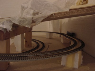

Nabend Leute,
so, nun will ich auch endlich mal mit Bildern loslegen, habe heute angefangen mit dem Bau meiner anlage :mrgreen: :mrgreen: als erstes soll der Breg samt den Gleisen entstehen, habe also als erstes Pfeiler mit styropor angeklebt, darüber eine trasse aus balsaholz und dann die seiten mit Küchenrolle und Kleber bearbeitet, so ist auch ungefähr der Berg entstanden, bloß liegt da ne menge Holzschutt drunter

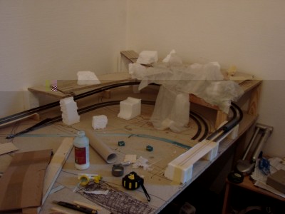

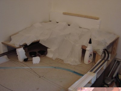

so, neuer Baustand, ich bin ein bissl weiter mit dem Modelieren bzw Berge bauen :D fehlen nur noch die GLeise :cry:
Ich habe den Berg nun fast komplett modelliert, nur die Partien wo die Lautsprecher und wo die Tunnelportale sitzen habe ich ausgelassen, desweiteren habe ich die Rampe hinten nun auch fertig modelliert.

so, ich löse mal auf :mrgreen:
also, der Berg besteht aus leimgetrenkten küchentücher und ist somit bombenfest, da passiert selbst sogar nichts wenn die kleberflasche draufknallt (ist schon passiert :roll: )
das mit dem Balsaholz ist auch nen kleiner Fehler von mir, denn dies ist nicht direkt balsahols, das ist behandelte holzplatten von dem Titanic bausatz (also die die mann an dei seite nagelt), also damit nicht durch feuchtigkeit so leicht verformbar, da muss das erst ne woche im wasser stehen bis das passiert :mrgreen:

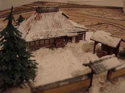

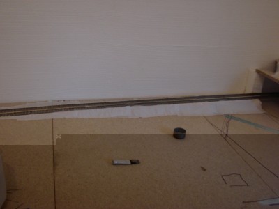

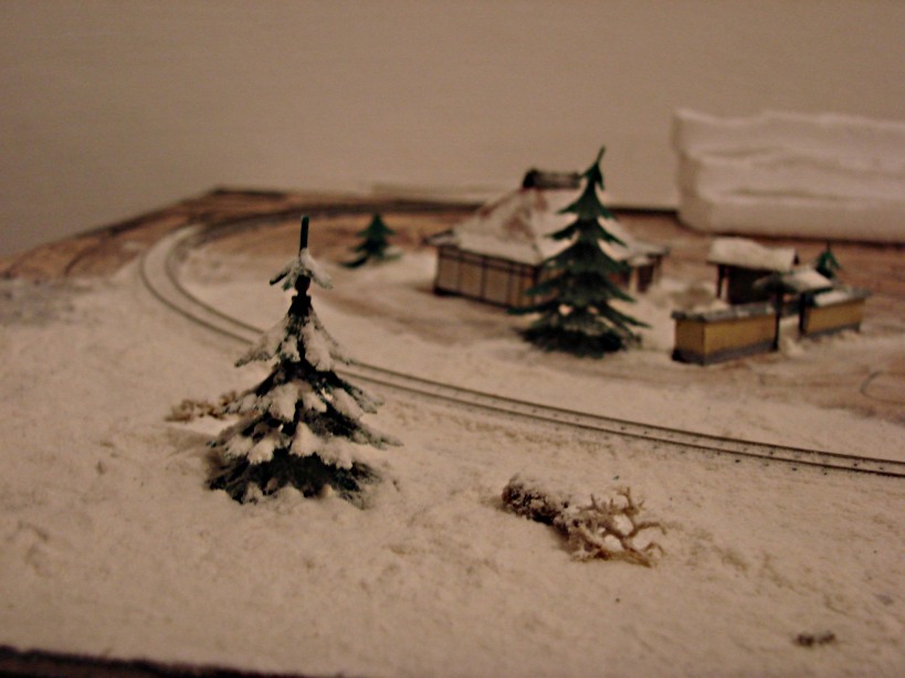

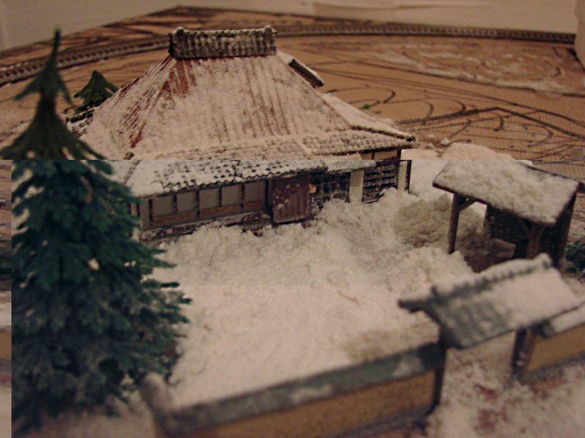

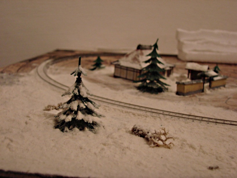

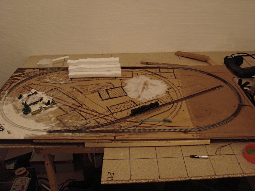

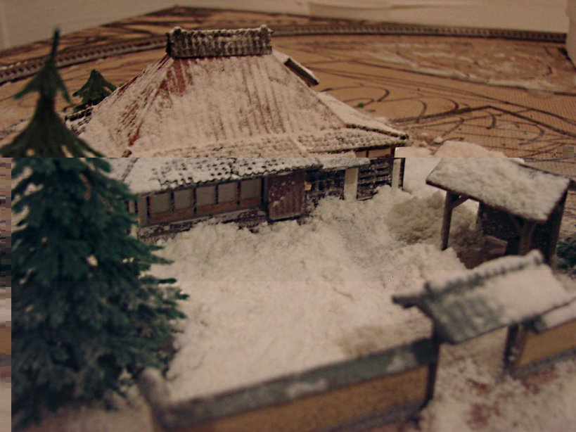

Komban Wa nochmal Leute,
Auch in den letzten 2 Wochen ist wiedermal was passiert, passend zur Jahreszeit hab ich eine kleine Spielanlage angefangen. thema ist halt eine Winterlandschaft mit kleinen Oval und Abstell bzw Bahnsteiggleis, damit ich ab und zu die Schönen japansichen Modelle genießen kann und zum spielen. auf den Fotos kann man einigermaßen den jetzigen Baustand sehen :D .
