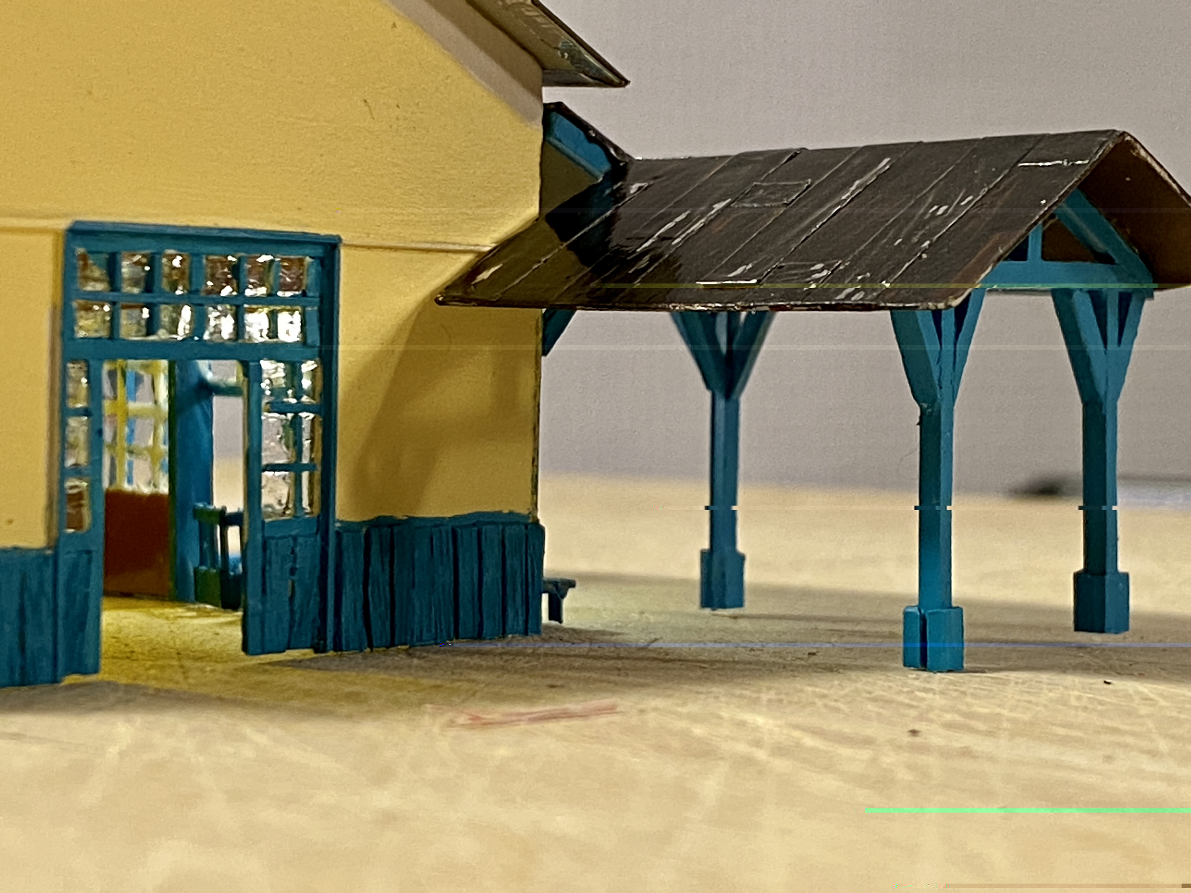

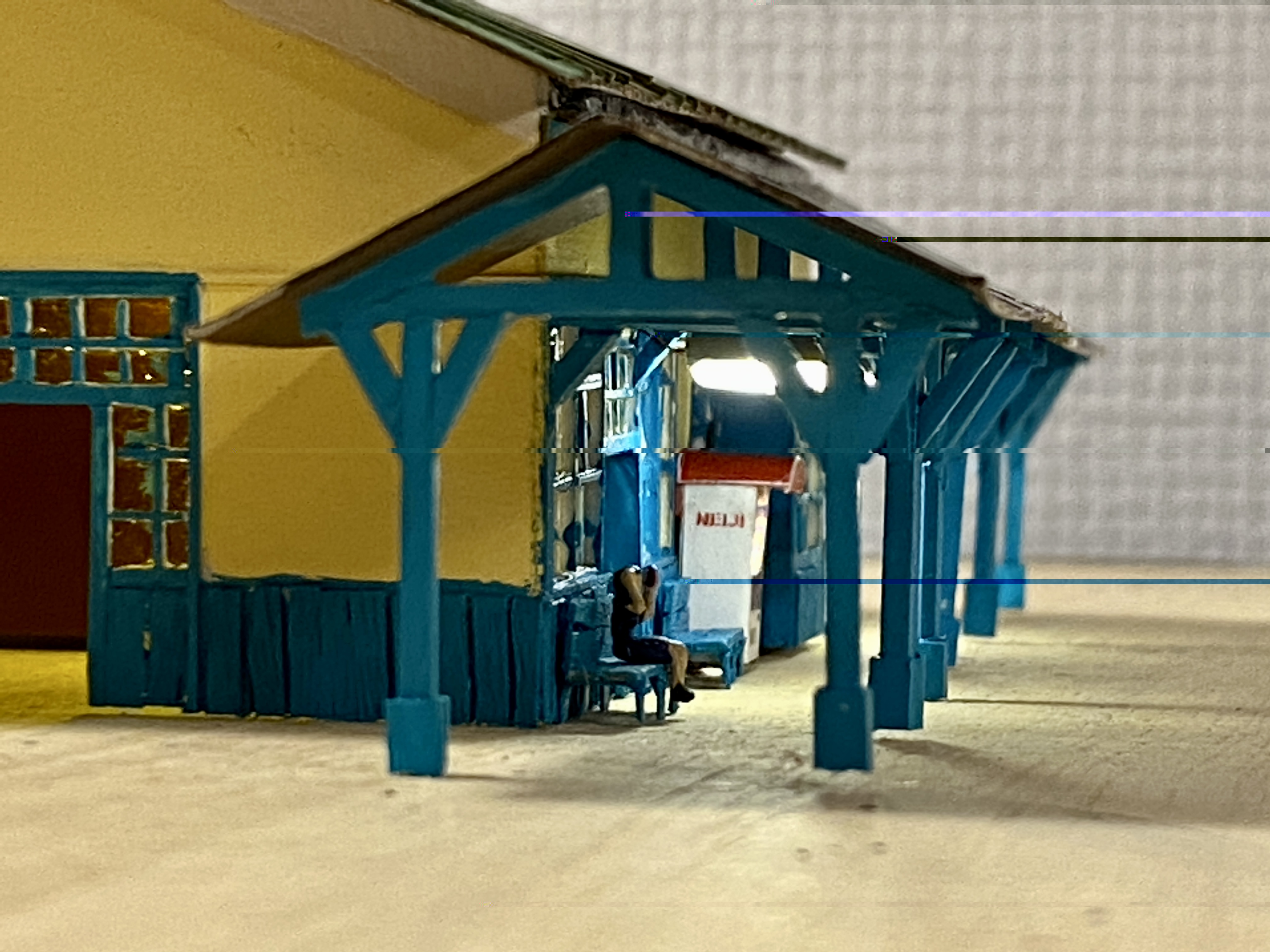

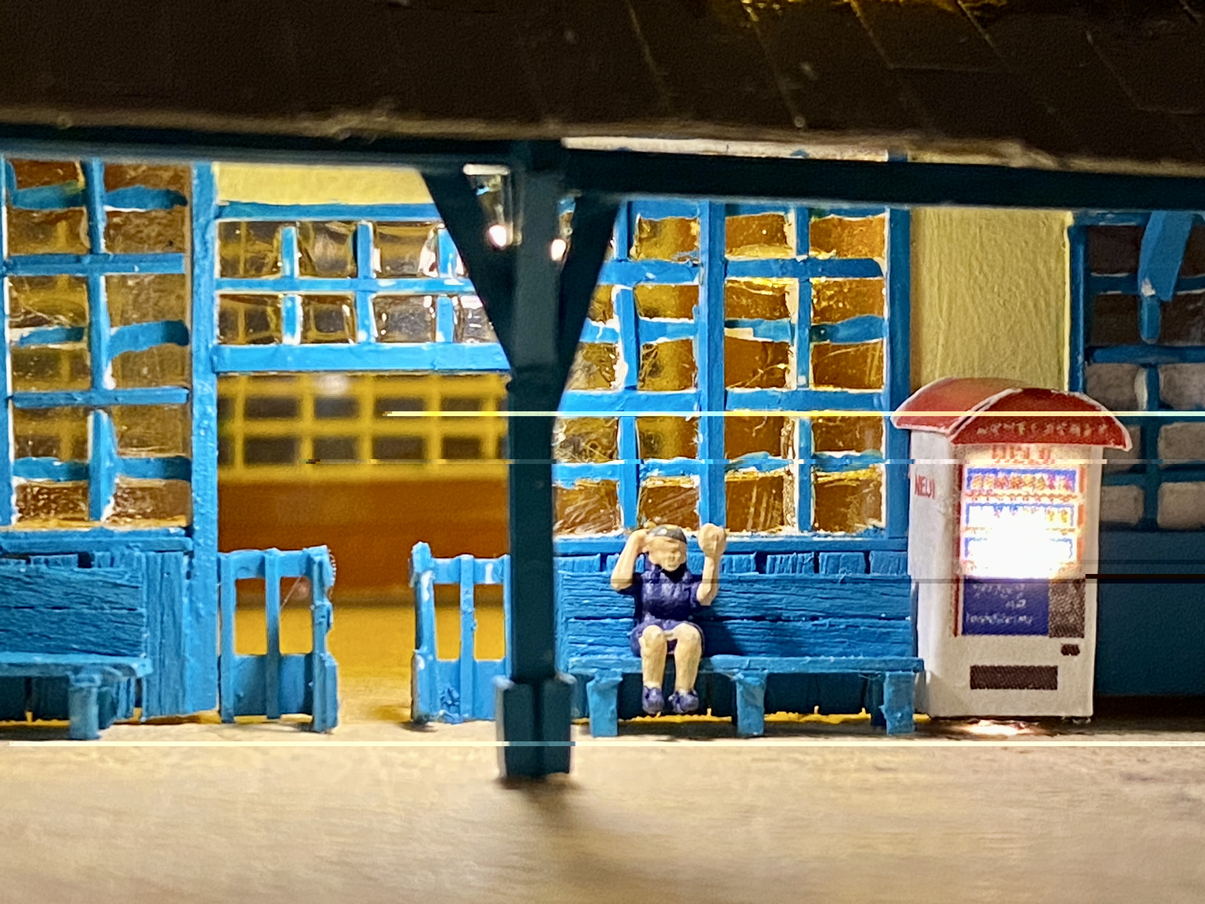

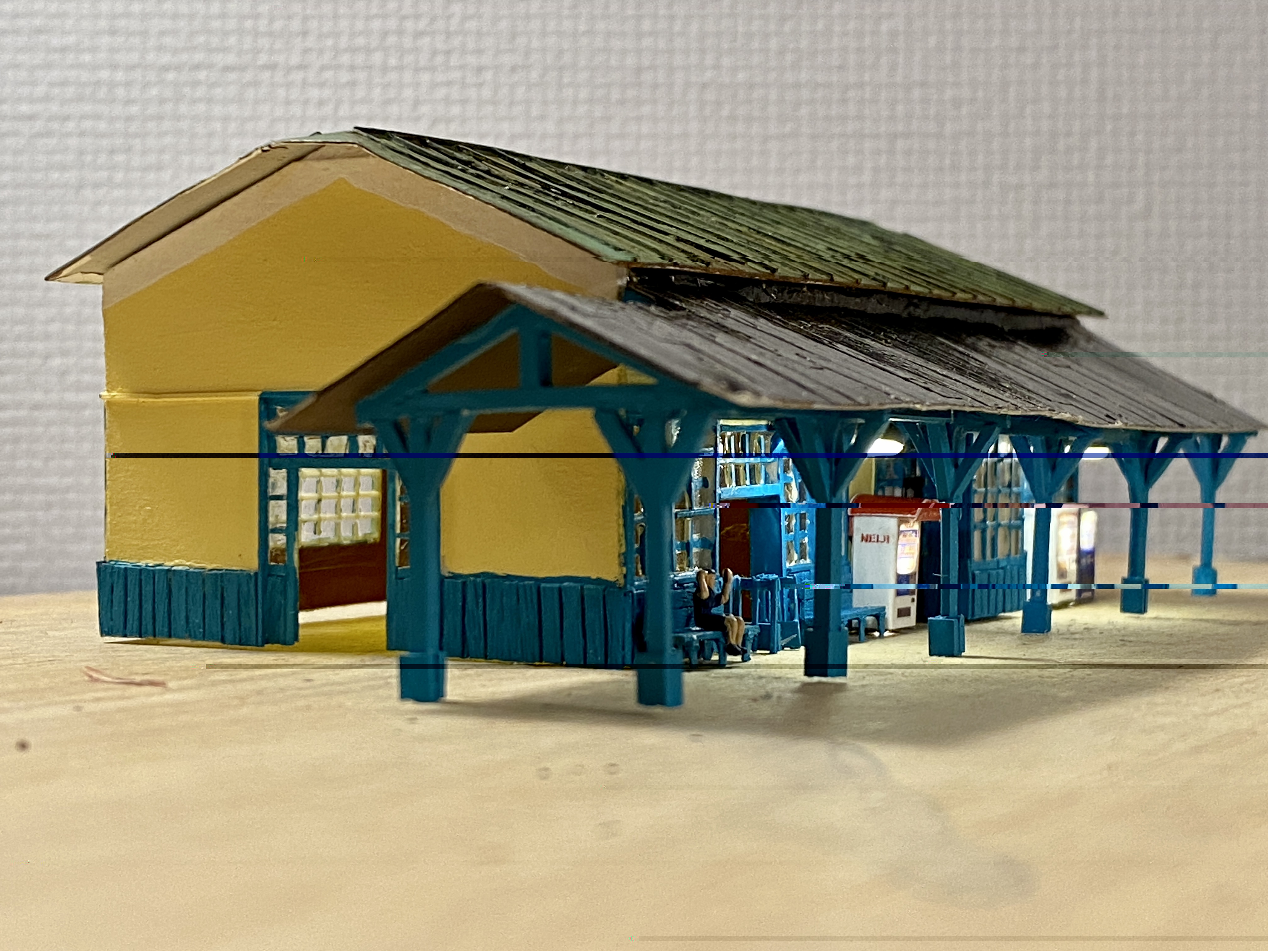

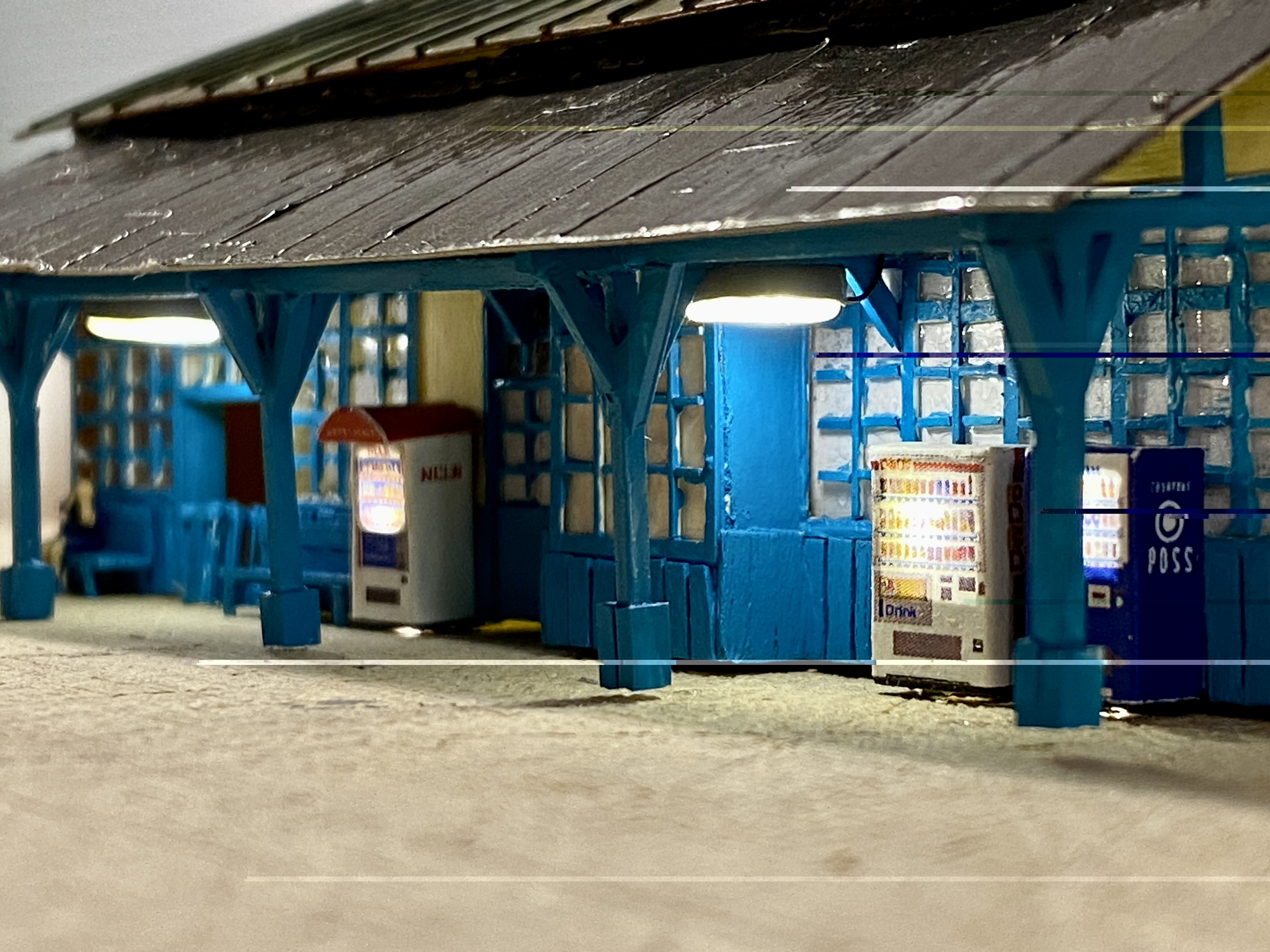

Guten Abend,
seit geraumer Zeit werkel ich an meinem Bahnhofsmodul. Aktuell ist das Stationsgebäude in einem vorzeigbaren Zwischenzustand. Ich habe es aus Papier, Polystyrol und Aluklebeband gebaut. Dank Tibor sind die Automaten nun einfach beleuchtbar. Zur Orientierung diente mir das Gebäude der Station Nakashioda an der Ueda Linie.
Nächster Bauschritt ist dann die Landschaft, damit das Gebäude auf das Modul ziehen kann.
