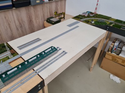

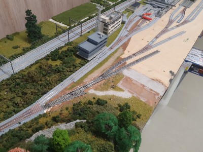

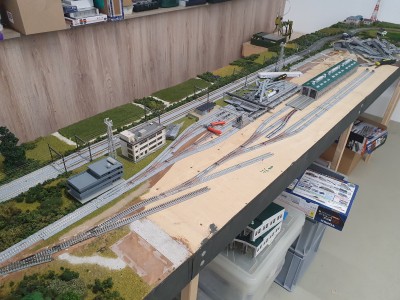

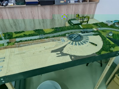

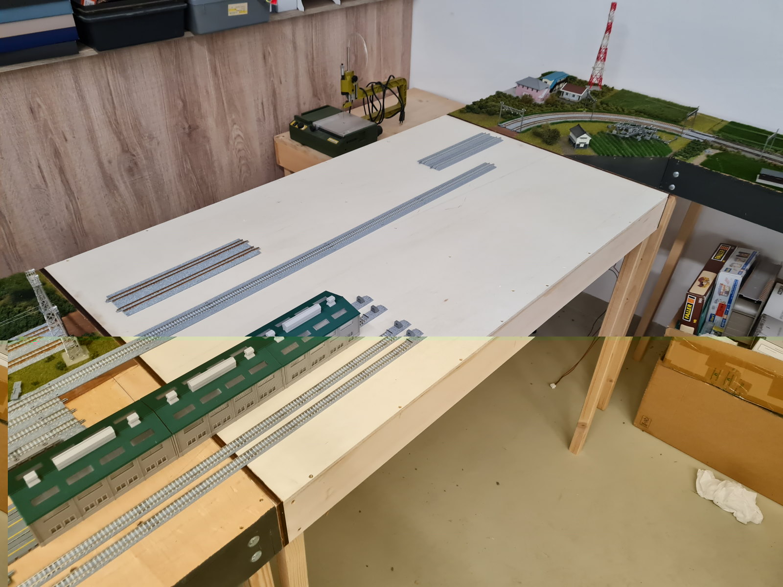

es geht nebenbei ja an den Modulen weiter. Nachdem Tomix ja die neue Abstellgruppe mit Halle rausgebracht hat habe ich mich nun doch entschlossen meine Abstellgruppe umzubauen. Das Teil mit der Drehscheibe fliegt raus so dass ich die Gleise verlängern kann. Anbei 2 Bilder vom Fortschritt.

Moin Patrick,
also entfällt das BW mit Drehscheibe jetzt komplett oder kommt ein neues Modul dazu? Ich hab da noch im Hinterkopf, dass du für die JNR-Zeit ein BW bauen wolltest?!...

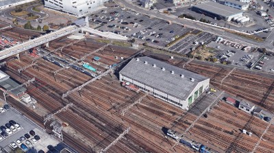

Aber die neue Abstellbahnhof ist sicher sehr ansehnlich bezüglich der maximalen Ausbeute für Triebwagenzüge oder abgestellte Garnituren! Für E-Loks baust du dann eine kleine mehrständige Halle? (siehe Anhang / Google Earth)

Das Bw für die JNR Zeit kommt extra, und das diesmal passen und vor allem größer (mit behandlungsanlagen und mehr Ständen).
Ja, für die E-loks gibt es noch extra Hallen, wobei die von Tomix zu den neuen Set extra dafür vorgesehen sind.

so, der Rückbau des Drehscheibenmodules ist im vollen gange. Morgen wird das Modul durch das neue ersetzt und dann geht dort die Erweiterung der Abstellgleise weiter. Danach bekommt die Drehscheibe eine Überholung und wird auf einem neuen, größeren Segment den Platz finden.

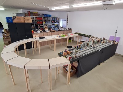

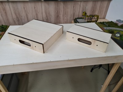

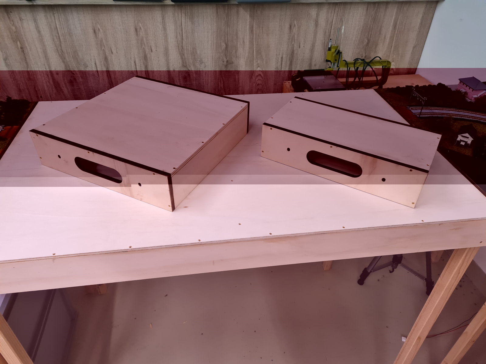

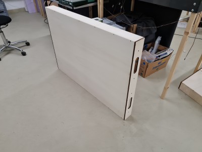

Und Schwupps, da ist das neue Modul drinnen und zwei Ausgleichmodule sind auch im Rohbau fertig für die Messe
es flutscht nur so von alleine
Ausgleichmodule
Neues Modul für die Verlängerung des Abstellbereiches

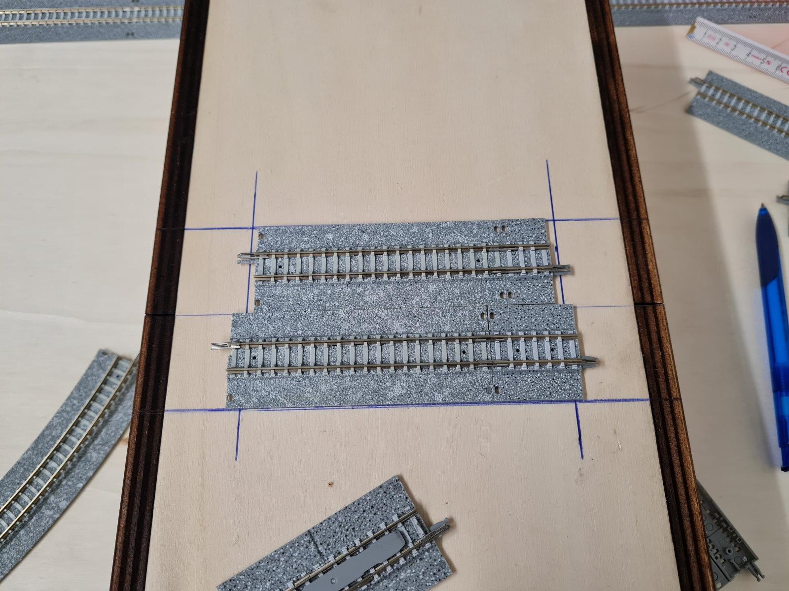

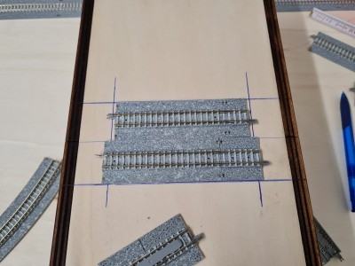

Gleistest auf den 20cm Stück: Version oben wird genommen das zum Rand nur 4,3cm sind (passt super fürs Vario Gleis!).
Ausgleichmodule

Guten Abend,
Hallo Rainer, das Modul hat wie die anderen Yard Module 120cm x 70cm, die kleinen sind Ausgleichsmodule mit 20cm x 40cm und 40cm x 40cm.

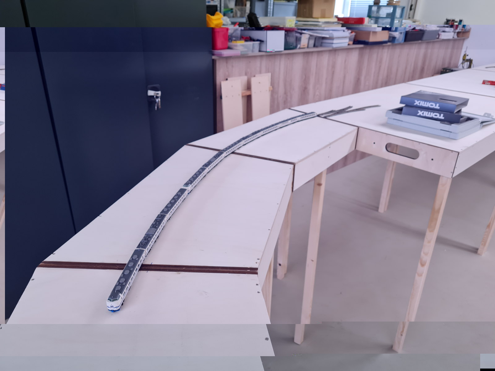

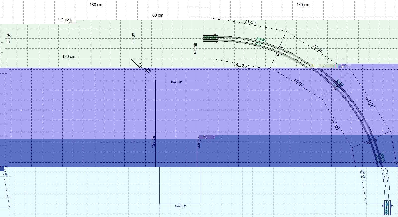

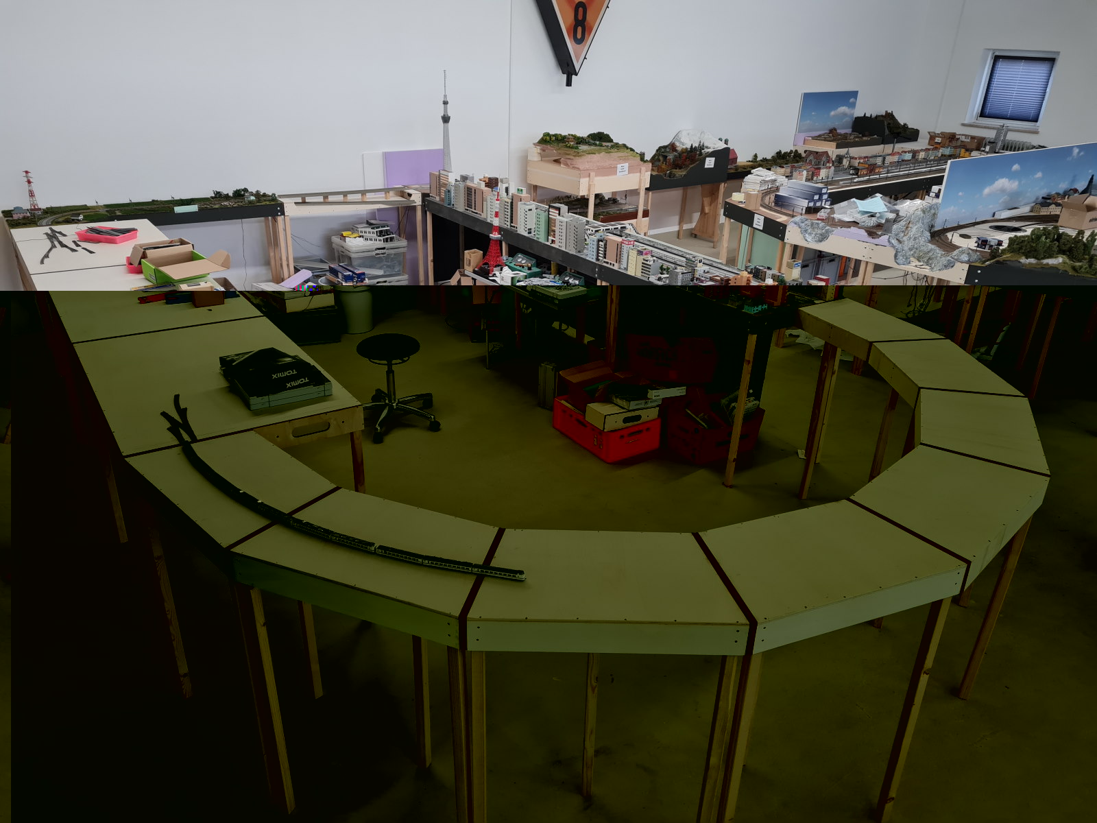

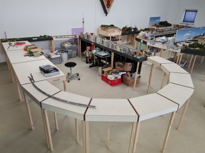

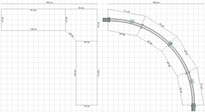

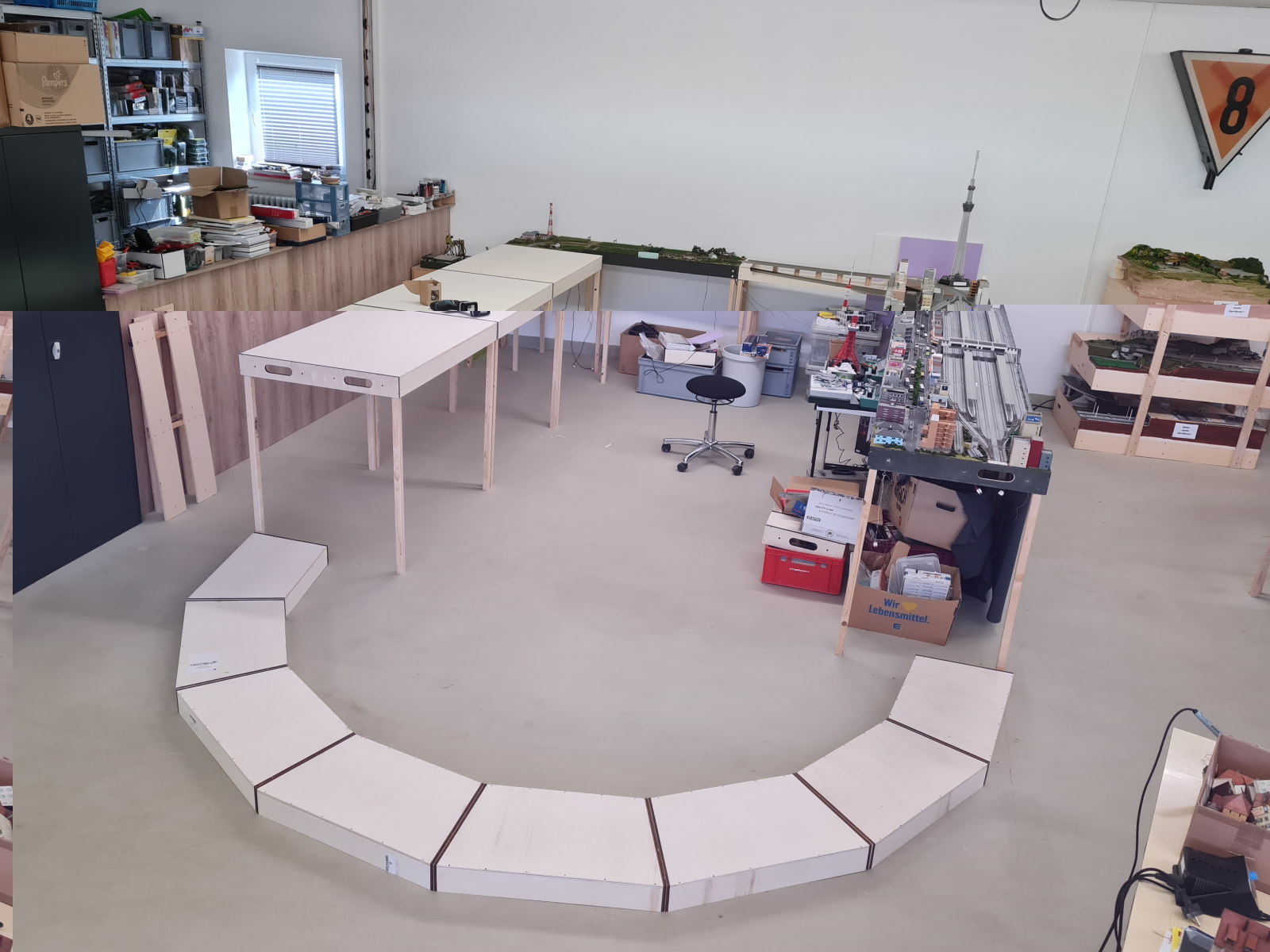

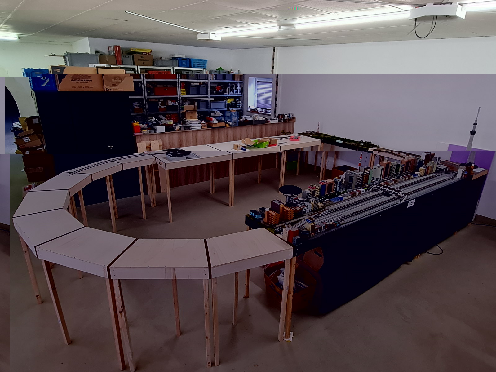

So, es geht wieder. Nachdem ich irgendwie nur Stadt und Moderne Module hatte wollte ich unbedingt noch eine kleine Station im JNR Style und auch eher landschaftliche Strecken Module. Im IG nippoN Modul Theard hatte ich ja vor längerer Zeit die Idee für größere Kurven gepostet: https://www.ig-nippon.org/viewtopic.php?p=12824#p12824 und nun ist die Idee dann mal umgesetzt worden. Ich habe dann Teile für 16 Teile, sprich vier 90° Ecke als Gruppen mit jeweils 4 Teilen anfertig lassen, 2 Gruppen davon werden später als Damm gebaut sprich mit Stufe an zwei Modulen und die anderen zwei sind nach unten Versetzt. Gleichzeitig sind drei neue Module für einen eher ländlichen JNR Bahnhof als Abzweigebahnhof entstanden welche es uns ermöglicht eine Strecke abzuzweigen und mehr Variabel aufzubauen.
Wichtig hier: das ganze wird diesmal mit Peco Code 55 gebaut, bis auf die Übergänge welche das S35 bekommen um dann wieder an den Kopfstücken mit dem V-Gleisen verbinden zu können.
Dann mal das Bildliche dazu:
Der Plan: größere Kurven kompatibel mit der IG nippoN Norm. Diese Ersetzen zwei 120er Ecken und eine Ecke mit einem Radius von 1600 aufgeteilt auf vier Module.

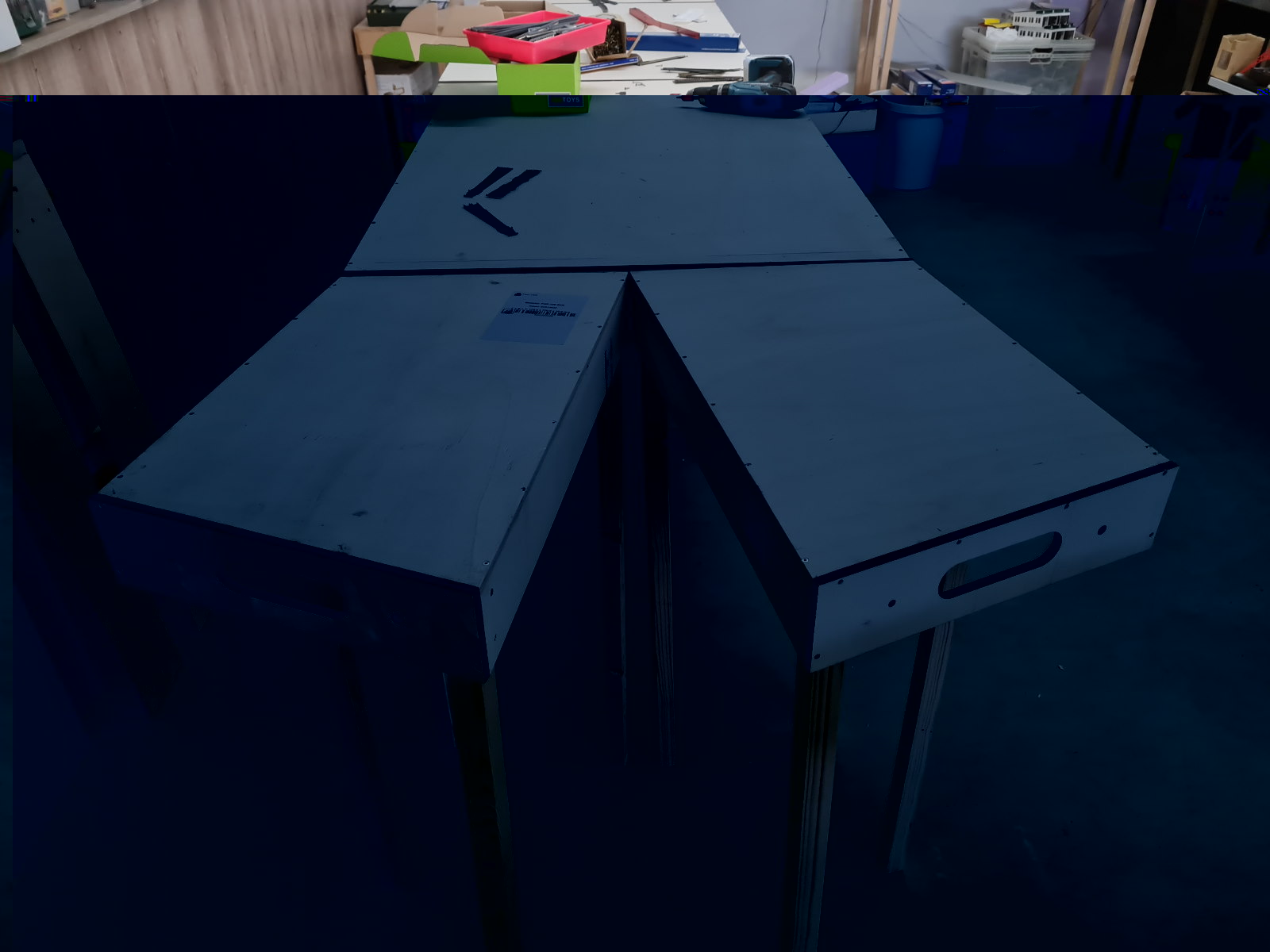

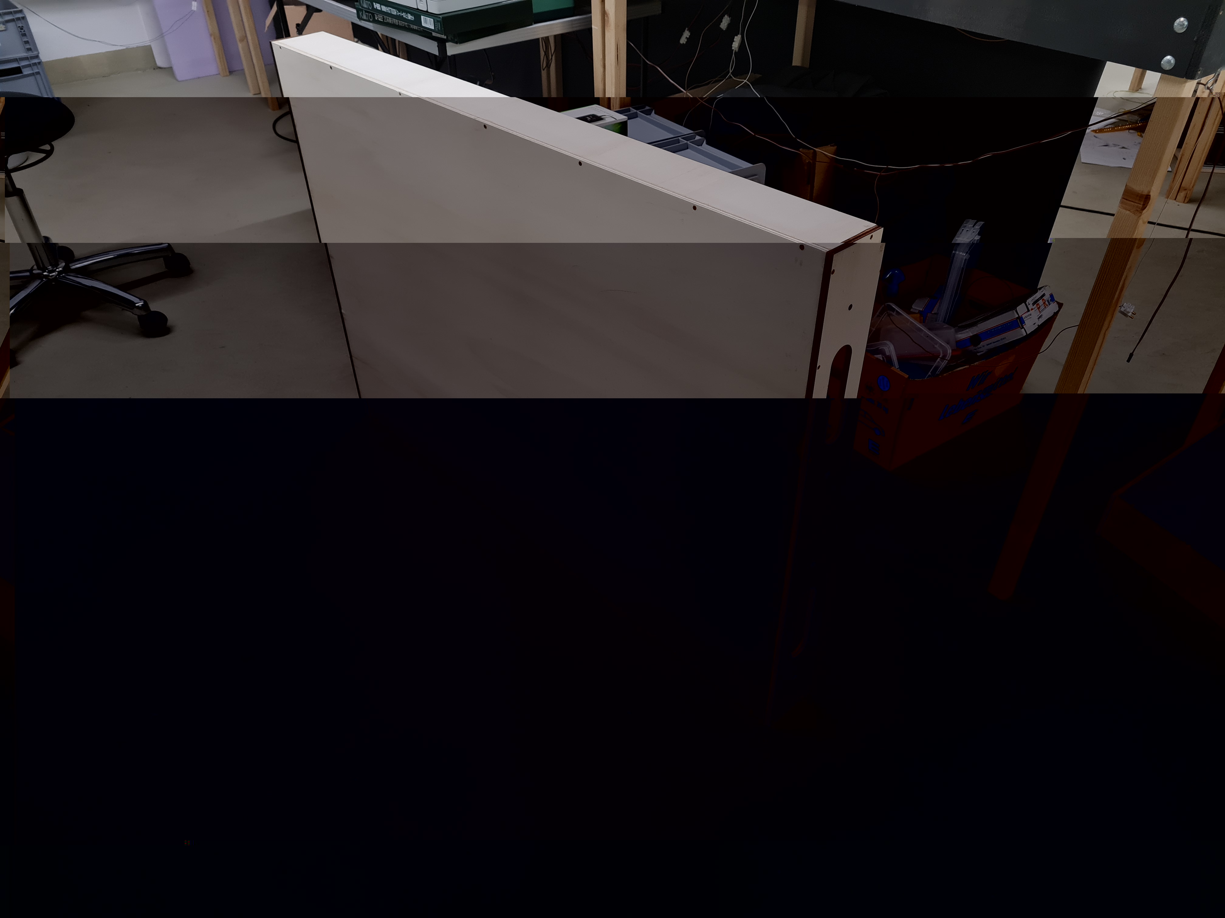

Teile für den kleinen Bahnhof mit Doppelkopfstück

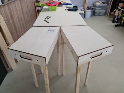

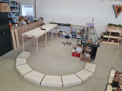

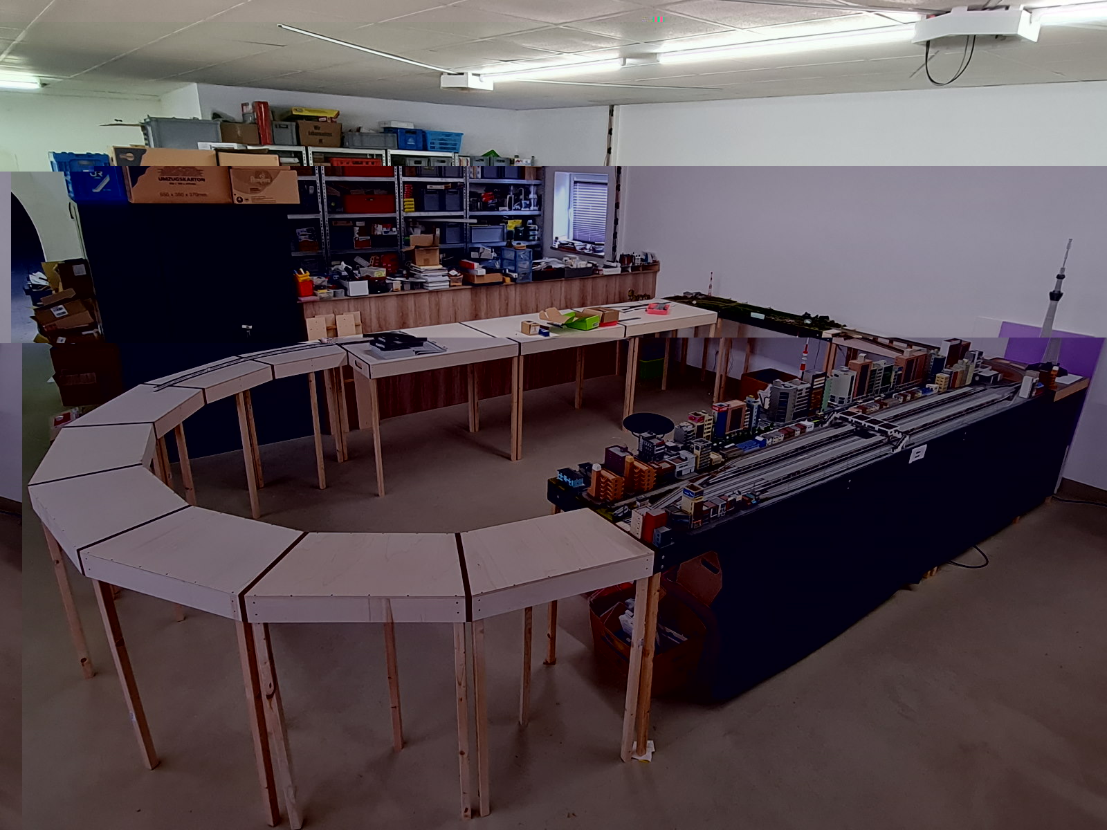

Erstes Probeliegen ob das auch passt

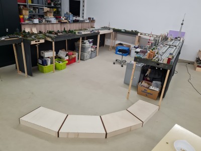

Alle Teile gebaut und mal lose gepuzzlet, passt

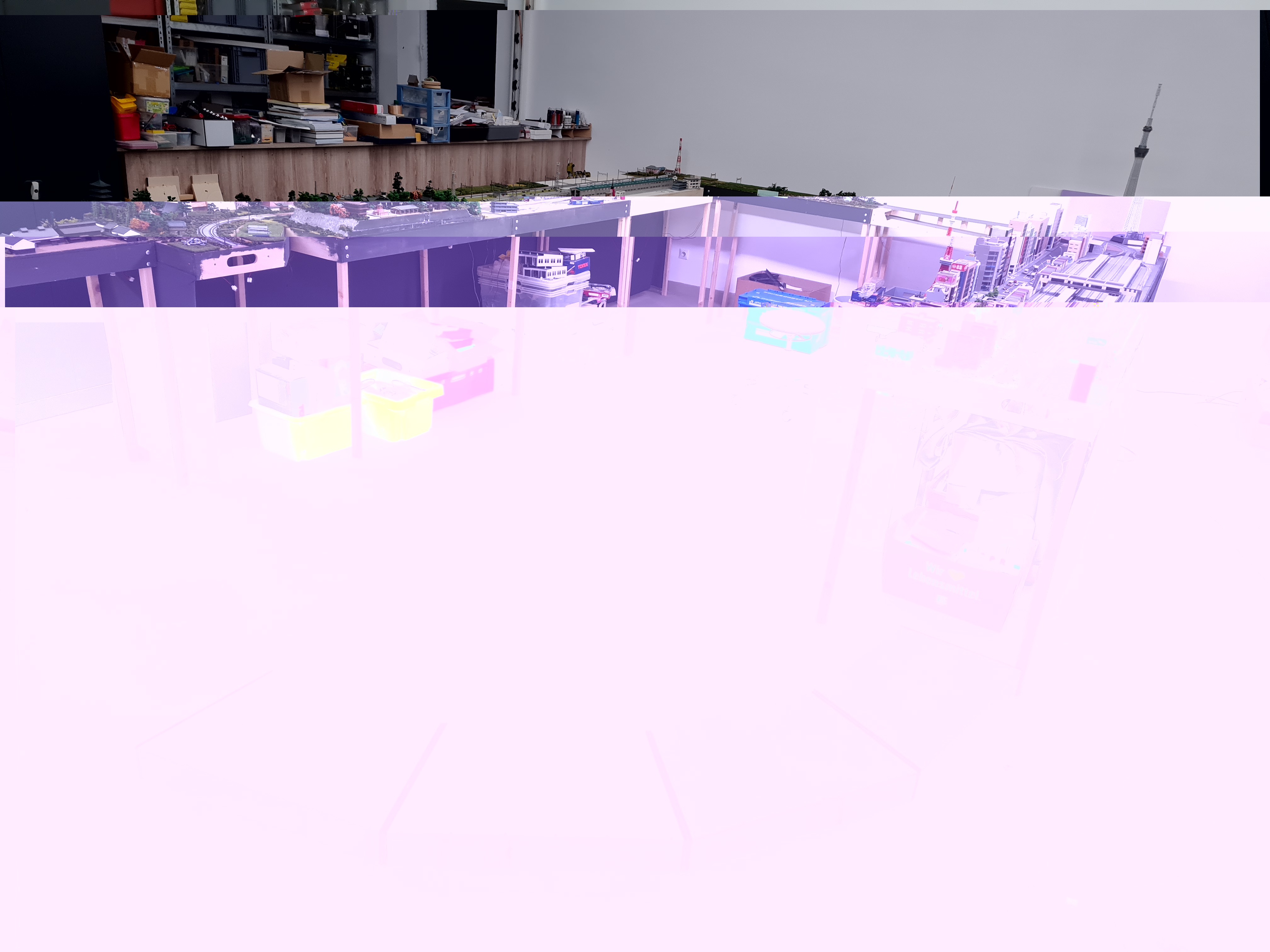

Koppstück mit 80cm für das Andocken von 2 Modulen.

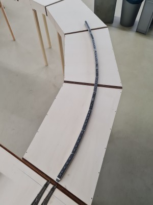

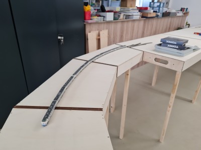

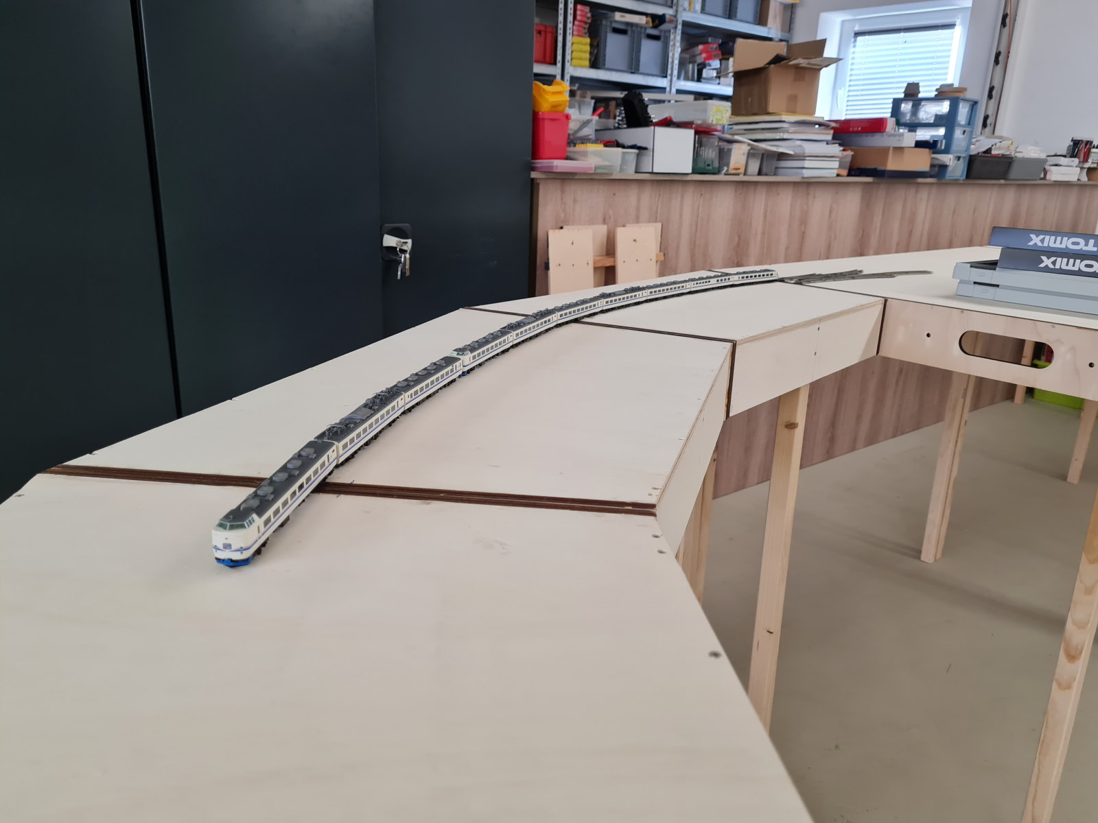

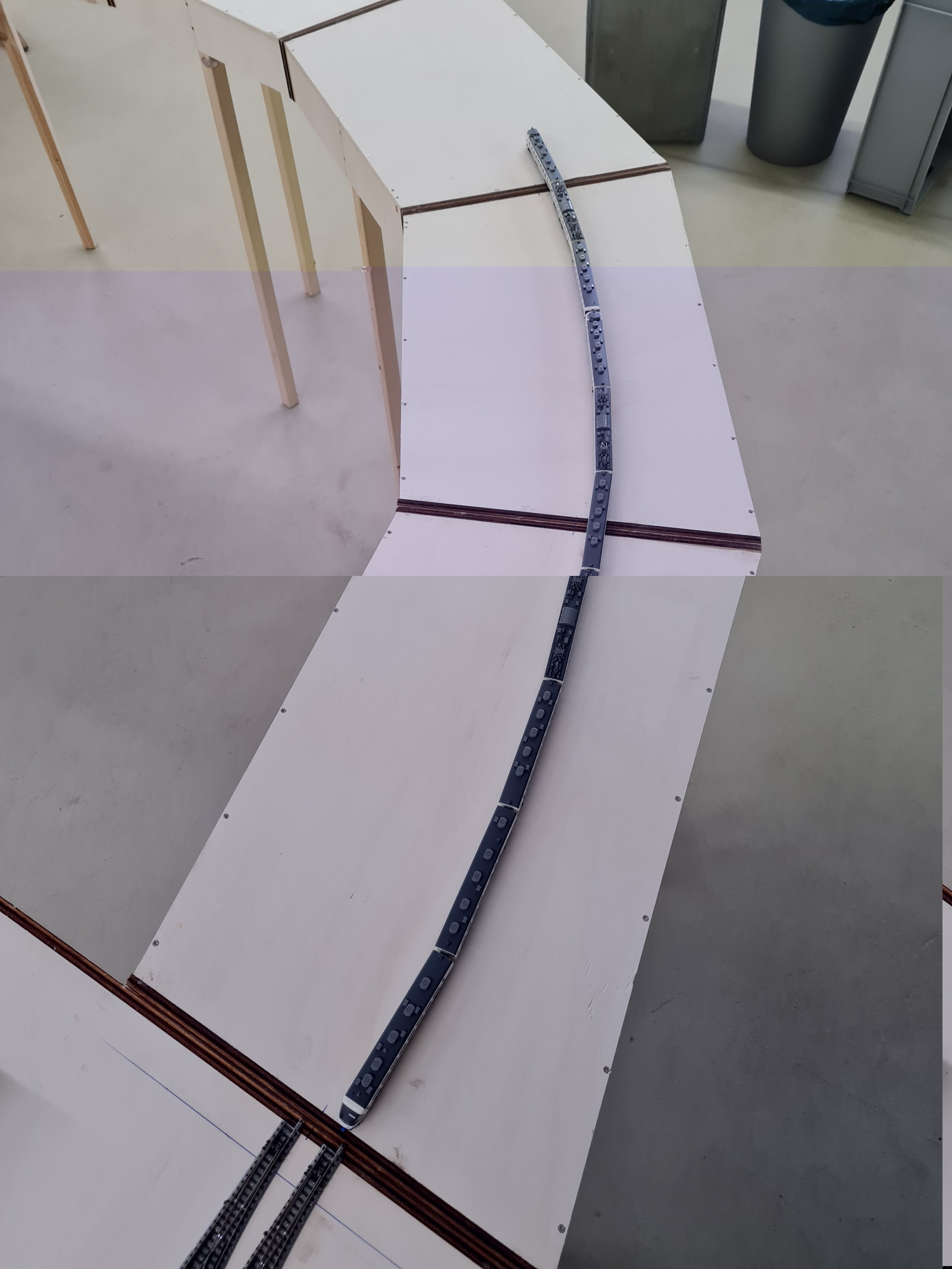

Teil 2, alles hat Beine und die Module sind verbunden: es passt ja Wirklich

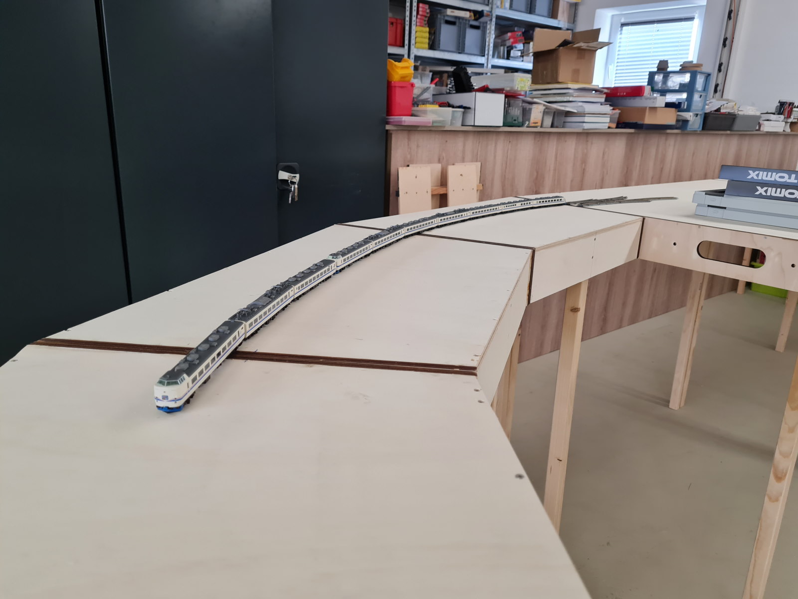

Ok, dann gleich mal einen Zug ausgepackt und so ungefähr hingestellt wie die Gleise verlaufen..... oh yeah, das hat wirkung, wenn dann mal der Bahndamm herrausgesägt ist und das Gelände angepasst wurde dann wird der Bogen einfach ein richtiger Hingucker
Herrje ist das genial! Ich bin begeistert! LG Markus
