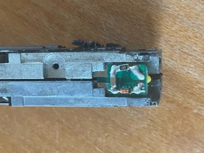

Nariichi Takayama habe ich geschrieben, ACE verkauft keine solche boards und die M-Lite sollen nur für Tomix sein !
Von einem M-Lite Bild habe ich nirgends eine Rückseite gefunden ,.....M-Lite LBTN03A2 ....!
Also habe einen eigen Versuch unternommen und es leuchtet schon einmal in eine Richtung, die andere Seite muß noch warten.
