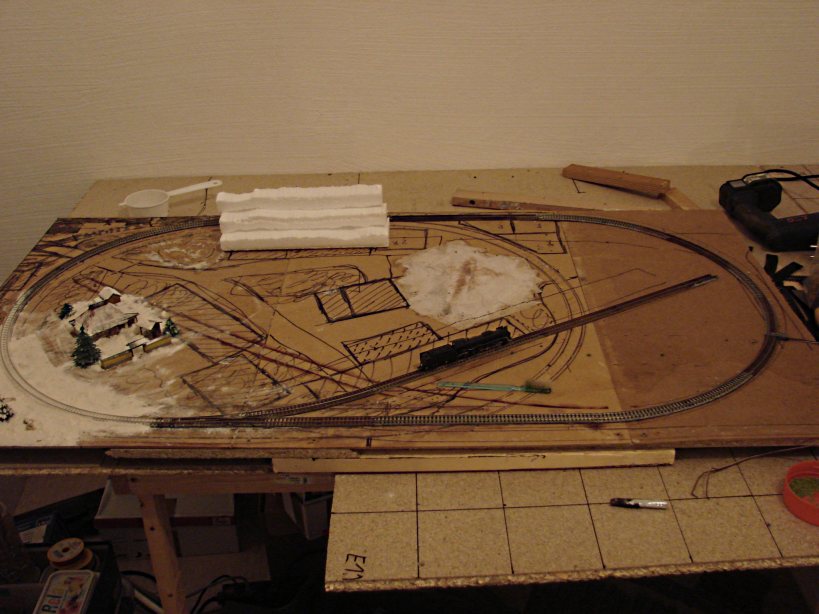

Komban Wa nochmal Leute,
Auch in den letzten 2 Wochen ist wiedermal was passiert, passend zur Jahreszeit hab ich eine kleine Spielanlage angefangen. thema ist halt eine Winterlandschaft mit kleinen Oval und Abstell bzw Bahnsteiggleis, damit ich ab und zu die Schönen japansichen Modelle genießen kann und zum spielen. auf den Fotos kann man einigermaßen den jetzigen Baustand sehen
