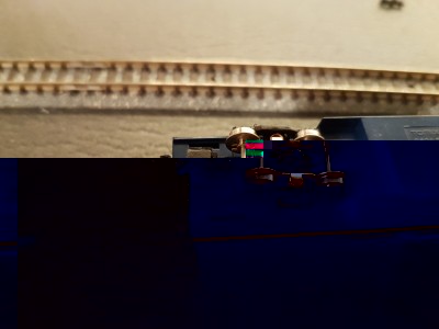

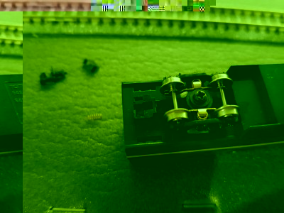

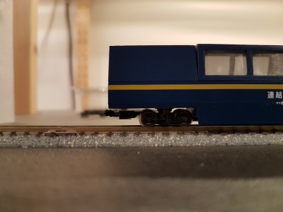

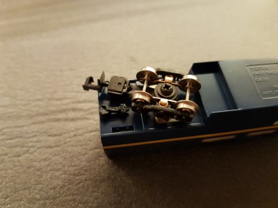

Servus und nochmals danke !
Ich habe jetzt eine andere Lösung gefunden. Da ich für Tomix keine Maße fand ! Ich wollte zuerst MicroTrains 1015 body-mounted bauen, schien mir für Kurvenfahrten nicht gut genug zu sein.
Ich nehme jetzt MT 1129 für truck-mounted, scheint mir kurvengängiger zu werden. Mit Tomix 0393 wollte ich das Gleiche machen, ich wußte nur nicht ob es zu anderen Klauen-Kupplungen paßt. Bei den Tomix couplern konnte ich im WWW keine Maße finden, bei MT schon !
MT 1128 = 225 inch, MT 1129 = 275 inch sind die "inneren Werte" die ich finden konnte.
Bei 0397 finden sich für die Takis Bilder im Netz . Für 0393 bei DM , aber kein Beispiel.

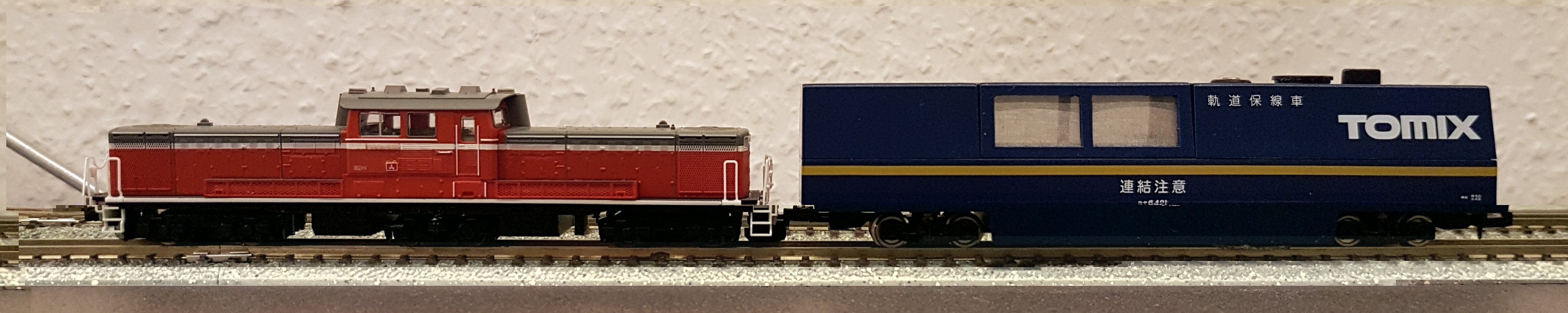

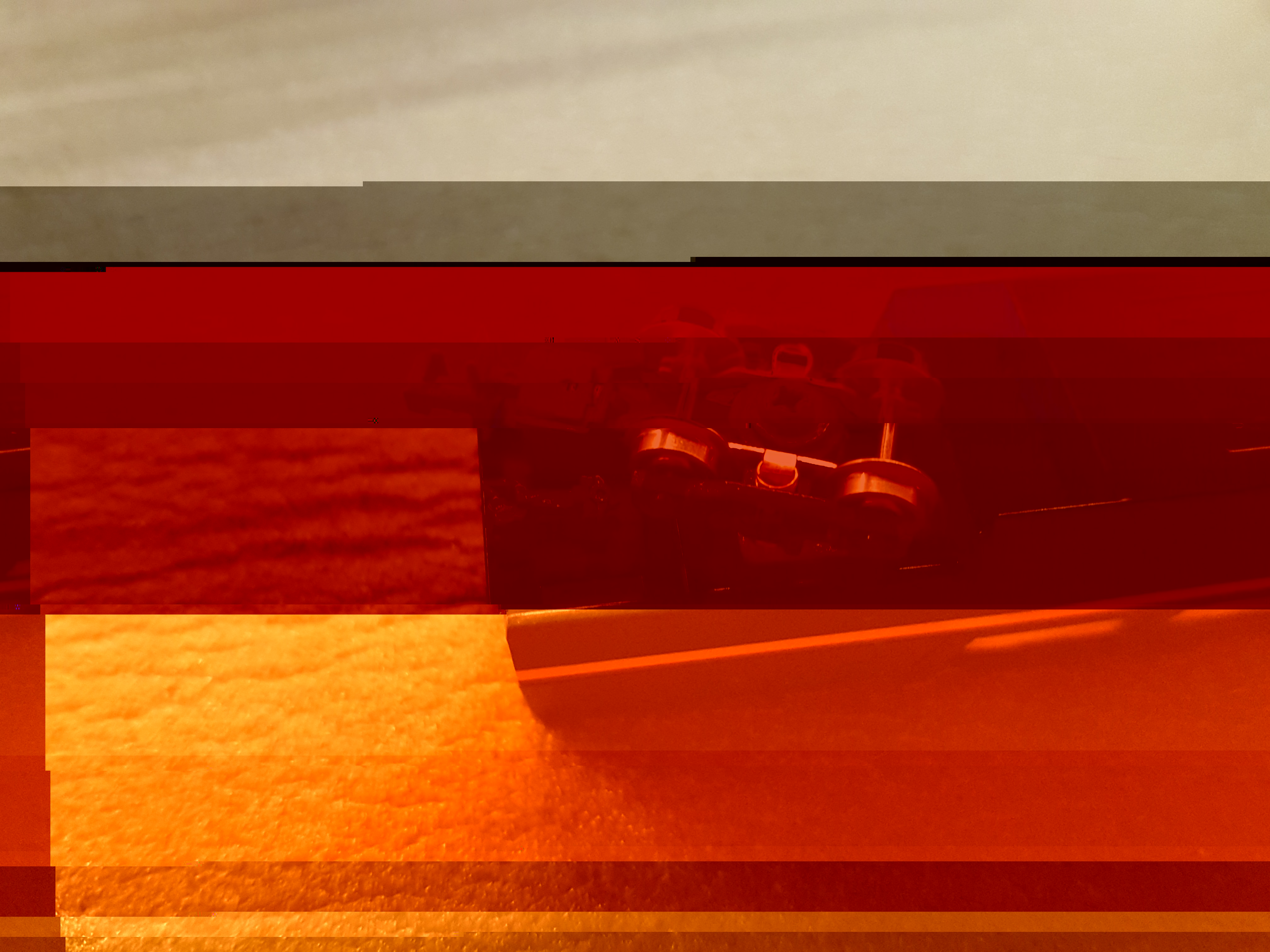

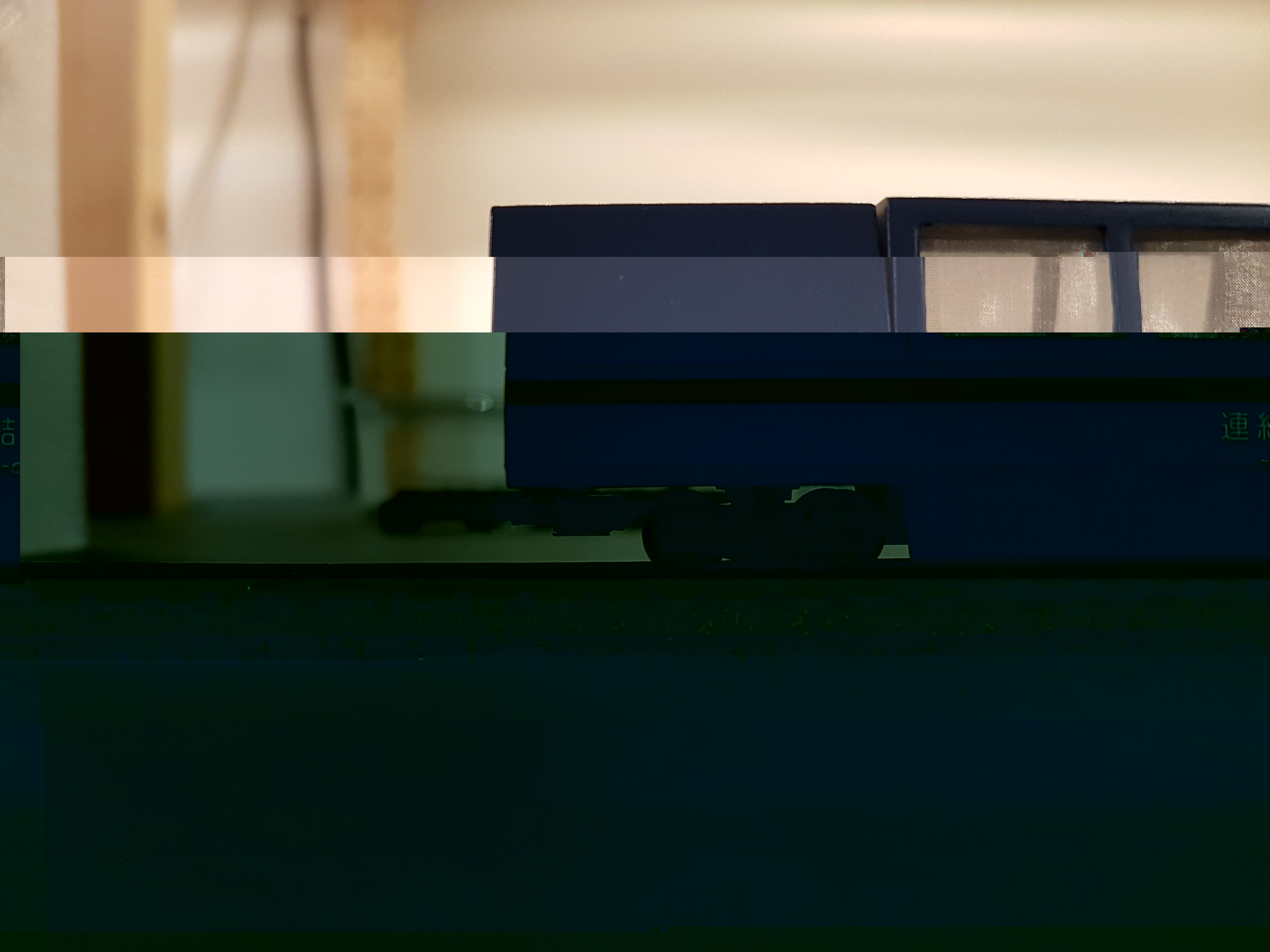

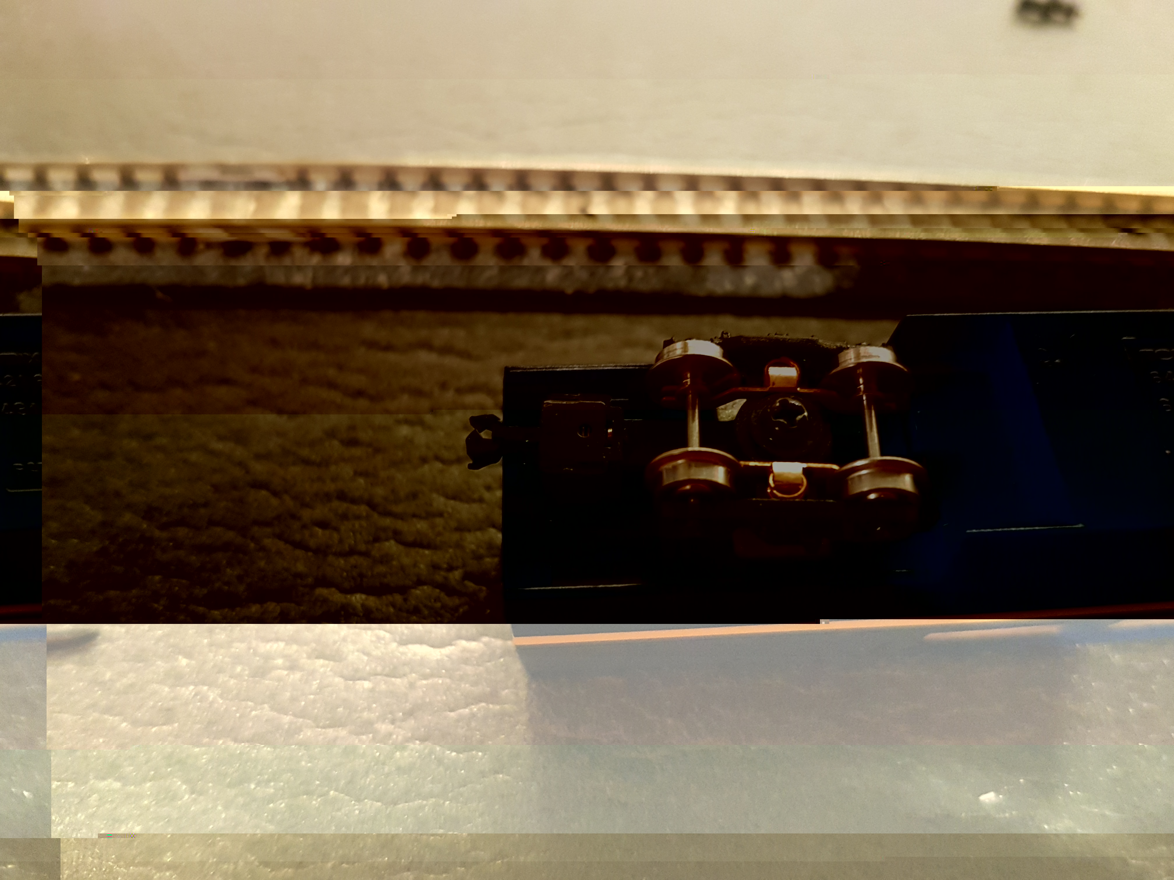

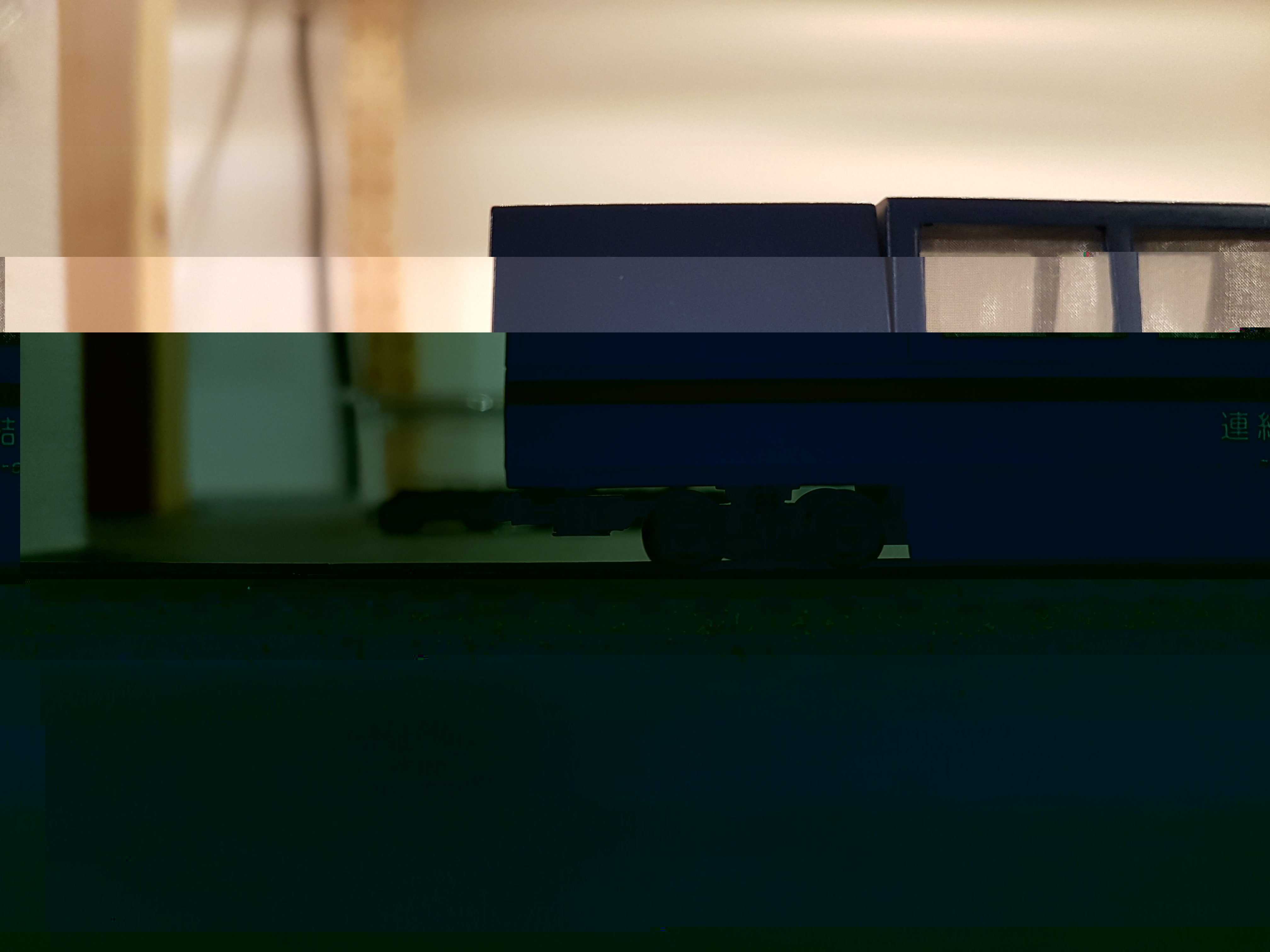

Der Reinigungswagen läßt sich sowohl mit 0393 als auch mit 0374 nachrüsten. Ich habe eine Seite mit 0393 versehen:
Tomix Kuppler gehen nicht mit KATO Kuppler. Sind kurioserweise verkehrt...
