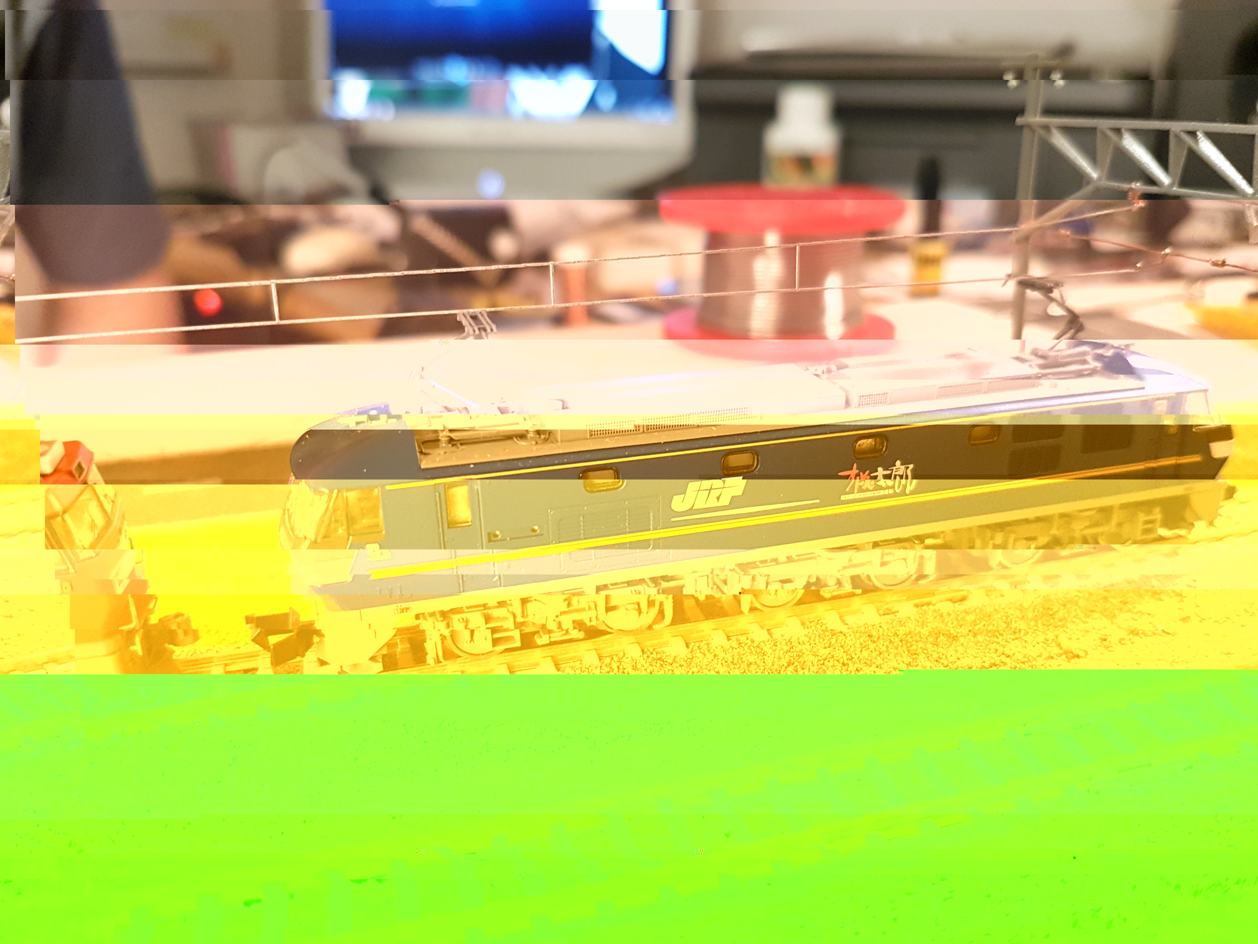

Jetzt muss ich hier doch einmal meinen Senf dazugeben und Tobias Honig um die Gusche schmieren.
Die Fahrdrähte sehen echt genial aus. Ich meine die Fahrdrähte sind ja geätzt, eine vielleicht nicht ganz billige Lösung, aber dennoch frage ich mich warum so etwas die hießigen Hersteller nicht hinbekommen. Muss ja nicht Viessmann sein, aber irgendein Kleinserienhersteller könnte da eine Marktlücke decken. Oder wäre das vielleicht eine Idee für dich, Tobias?

Hallo Tobias
Das mit der schlesischen Oberleitung ist mir neu. Die Apothekerpreise kann ich aber nachvollziehen, ich arbeite im Verein mit ein paar H0-purern zusammen.
Das unsere hießigen Hersteller dauerhafte Denkblokaden haben ist doch allgemein bekannt. Und da denke ich nicht nur an Sommerfeldt und Viessmann...
Wie sich das mit dem ätzen verhält ist mir seit gut einen Jahr kein Geheimnis mehr.
Wenn sich nach meinen Òkunoshima das keine Oberleitung erhält, ein weiteres Projekt anbahnt (E Triebfahrzeuge habe ich ja genug), komme ich sicherlich auf deine Oberleitung zurück.
Also denk schonmal über einen Gewerbeschein nach.
Viele Grüße Matthias

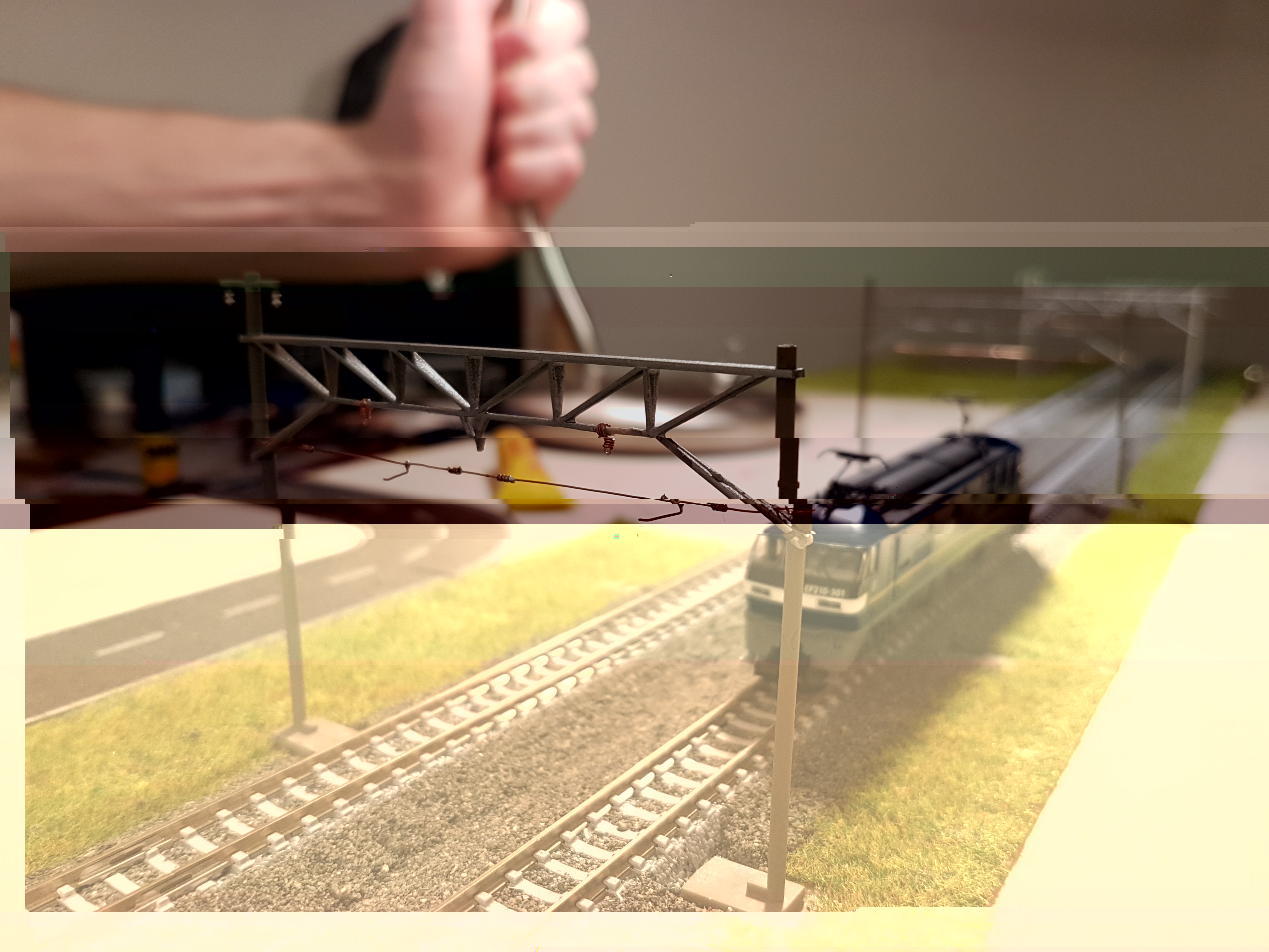

Hier das Ergebnis des zweiten Oberleitung workshop bei Tobi. Vorweg ein großes Danke für die gute Zusammenarbeit. Tobi hat das Grundkonzept nochmal verbessert und mir so ganz nebenbei viel wertvolles zu Ätzen und Löten und Drähte beigebracht.
Hier haben wir Löcher in das Quertragewerk gebohrt und einen Draht gespannt. Zuvor wurden Isolatoren gedreht und aufgefädelt. Danach wurden weitere Isolatoren angebracht und die Seitenhalter gelötet. Dazu wurde der Stromabnehmer einer Lok als Referenz herangezogen. Dann konnten die Fahrdrähte auf die richtige Länge gekürzt eingehängt und verlötet werden. Hier das fertige Werk (Querträger muss noch nachgefärbt und die Isolatoren bemalt werden): LG, Tibor

Na Tibor, sieht doch gelungen aus!

...einfach geil !! Diese Arbeit , Hochachtung ! Chapeau !!!!!
Aber ihr fahrt nicht mit Strom oben ? Oder ?
Ich hatte früher eine E-Lok, die auf dem Stromabnehmer ein kleines Stüchchen Sandpapier drauf hatte , als Reinigungslok damit es immer unten am Draht "blank" war !

Rein technisch sollte es möglich sein. Aber in der Praxis müßte man dann vielleicht doch noch ein paar Details verbessern. Momentan bleibt ein anliegender Panto hängen, da die Übergänge nicht glatt gefeilt sind. Bzw. ist kein Übergang mit hochgezogenen Enden umgesetzt. Aber das visiere ich persönlich gar nicht an. Es gibt von den großen japanischen Herstellern keine Modelle mit funktionalen Pantos.
Für die europäischen N Modelle mit funktionierendem Oberleitungsbetrieb ist es aber durchaus denkbar.
