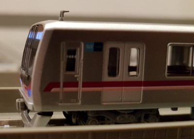

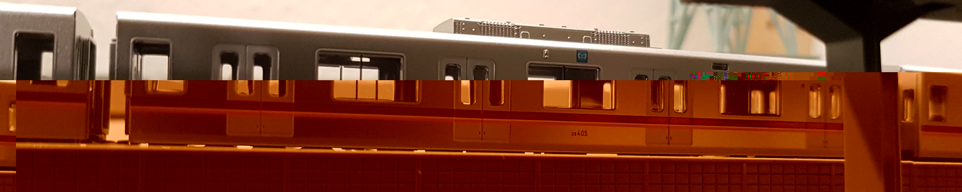

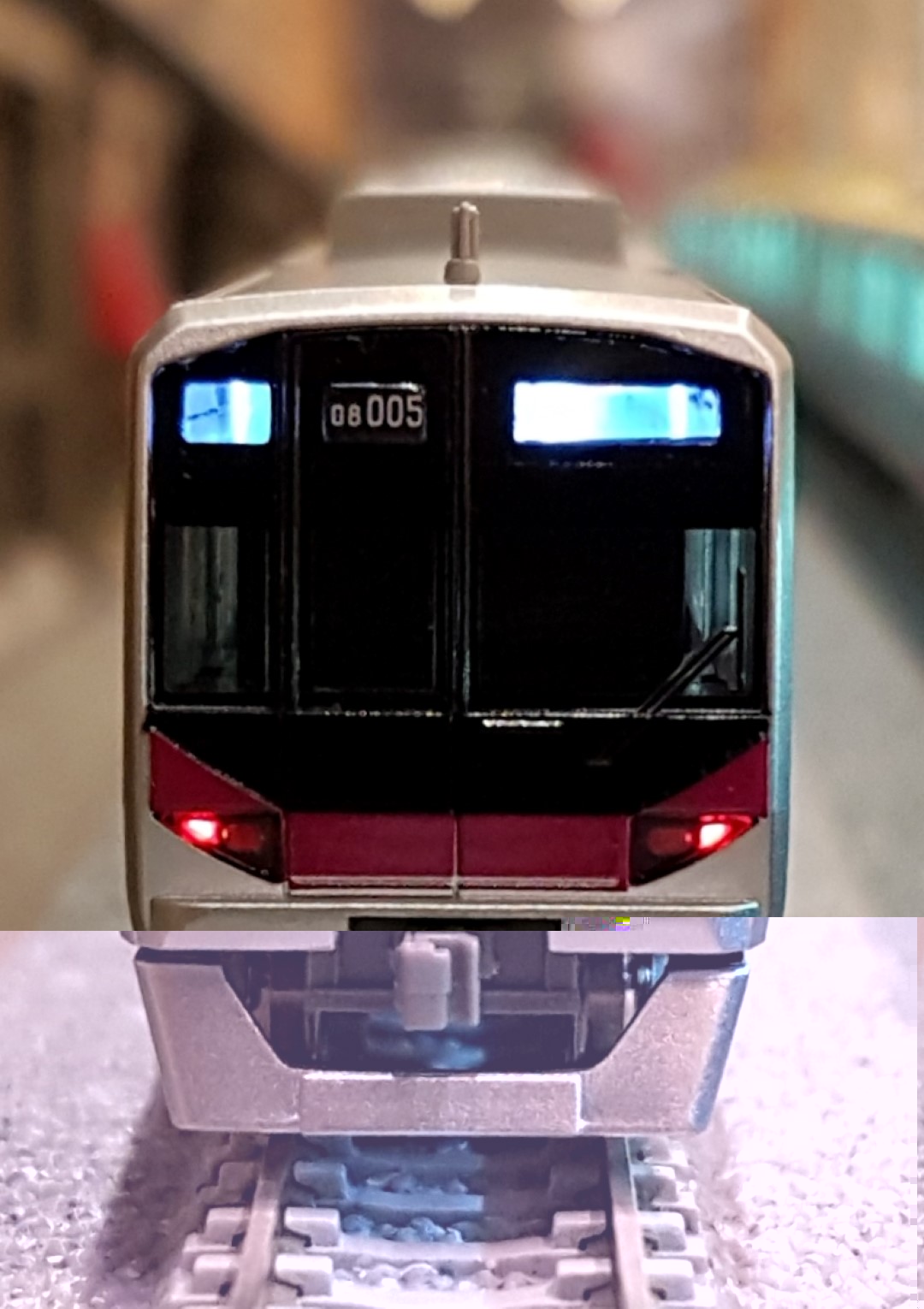

Hier die Wagen noch ohne Zurüstung (Zugziel, Kurzkupplung und Beleuchtung):
Wagen 1
Wagen 2
Wagen 3
Wagen 4

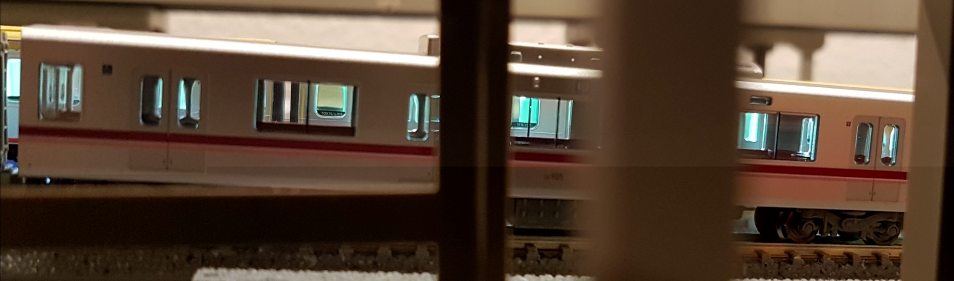

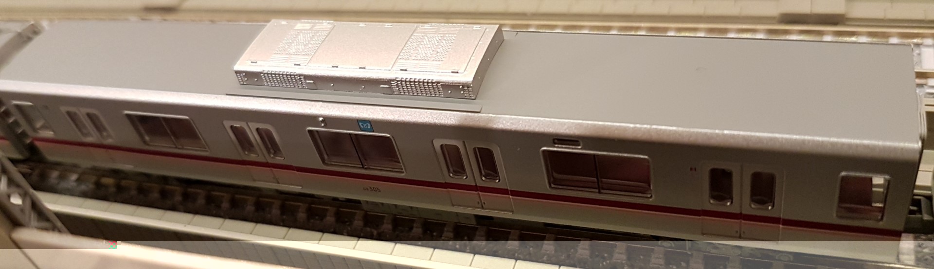

Wagen 5
Wagen 6
Wagen 7
Wagen 8
Wagen 9

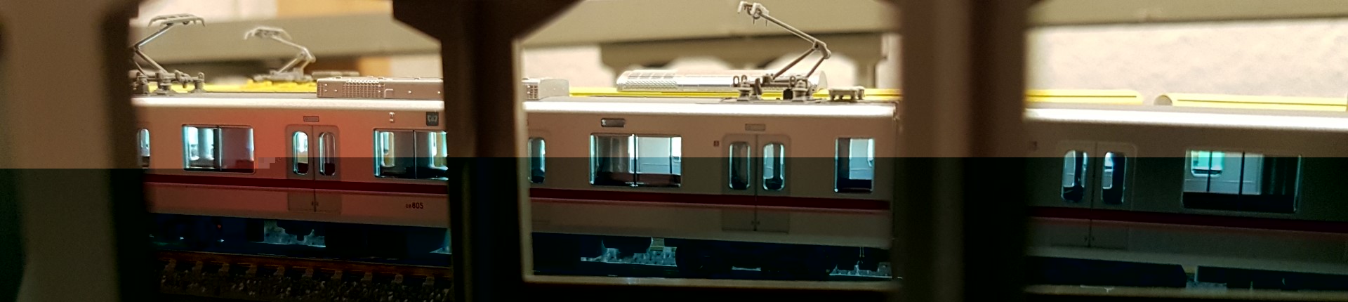

kennst Du die Nr. für optional knuckle couplers als Ersatz für die Rapidos ? Danke !
 - Beiträge: 1456
Re: Micro Ace A5082/83 - Tokyo Metro Series 08 Hanzomon Line
Ich habe Tomix 0375 bestellt. Dieses GM Modell hat die zwei Noppen seitlich zur montage. Ich hoffe die Abstände passen dann auch wirklich
Danke Tibor,
sind die couplers so unterschiedlich ? Ich habe mir für meine DF200 JC52 gekauft.
Rüstest Du auch eine Tomix 9170 um ? Kann man das irgendwie in einer Explosionzeichnung finden ?
 - Beiträge: 1456
Muss mich etwas korrigieren. Ich war gedanklich bei Greenmax 30680 (Tokyo Metro Series 13000 Hibiya Line) Und da passen die standard Tomix Kurzkupplungen nicht bis schlecht. Zu kurz und zu weit oben. Probeweise hat JC6322 besser gepasst. Allerdings sollte es a) Grau und b) S-coupler sein.Tibor Szepessy hat geschrieben:Hallo
Ganz konkret bei diesen Micro Ace Produkt passt der standard Tomix Kurzkuppler 0375 sehr gut.
