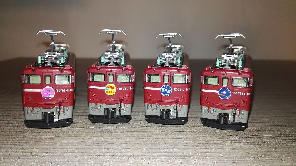

Das Modell ist von Kato seit September 2013 erhältlich und spiegelt den Zeitraum von 2006 bis 2016 wieder. Das Modell ist optisch sehr gelungen und besitzt wenige Zurüstteile wie z.B. Schlauchimitationen, Lokschilder, Blue-train-Schilder und Typen-Schilder. Ab Werk ist die Arnold-Rapido-Kupplung verbaut und kann mit wenigen Handgriffen gegen die funktionslose Kato-Klauenkupplung getauscht werden. Die Beleuchtung reagiert bereits bei niedrigster Spannung hell in weißgelben Licht. Als Betriebsnummern liegen die Nummern 4, 7, 13 und 14 bei. Auf jedem Drehgestell ist ein Radsatz mit einem Haftreifen für optimale Zugkraft verbaut. Es liegen die Blue-Train-Schilder für den Cassiopeia und der Hokutosei bei und können beidseitig verbaut werden. Auf dem Dach findet man auf dem Führerstand 1 einen Scherenstromabnehmer und auf Führerstand 2 einen Einholmstromabnehmer.

Nachträglich noch ein Bild aller Betriebsnummern zu diesem Artikel
