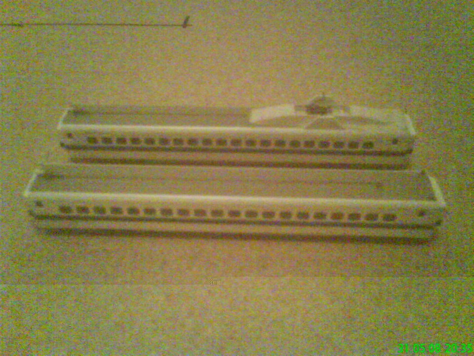

Guten Morgen Leute,
will mal nach langer Stille in diesem Thema mal was neues vorstellen. Ich habe vor längerer Zeit mal auf einer Japanischen Modellbahnseite paar Bilder eines Shinkansen 300 mit Superung und hab mir danach gleich meinen Shinkansen vorgenommen :D
Also zu den Taten: als erstes wurdne die Isolatoren unterm Stromabnehmer Rostbraun gefärbt und die Islatoren an den Wagen enden, danach hab ich die Stromabnehmer selber am Schleifstück mittig rostbraun gefärbt um so nen rostigen bzw verdreckten Stromabnehmer zu imitieren der bei der Fahrt ja die Oberleitung etwas ''abschleift''.
Ich bin noch am überlegen ob ich die Isolatoren komplett anmale oder so lasse, also nur die spitzen, was wäre eure Idee?
Noch ne Frage an alle: weiß jemand wo ich solche Green class Decals bzw aufkleber herbekomme? ich bräuchte dringend welche :cry:

Beitrag von SONIC883_de »
shiniji hat geschrieben:Guten Morgen Leute,
Der Link wäre interessant
shiniji hat geschrieben: Also zu den Taten: als erstes wurdne die Isolatoren unterm Stromabnehmer Rostbraun gefärbt und die Islatoren an den Wagen enden, danach hab ich die Stromabnehmer selber am Schleifstück mittig rostbraun gefärbt um so nen rostigen bzw verdreckten Stromabnehmer zu imitieren der bei der Fahrt ja die Oberleitung etwas ''abschleift''.
Öhm, warum sollten die rostfarbig sein? Also die Isolatoren sind aus Keramik, da rostet nichts. Und wenn die Stromabnehmer so rostig wären, dann würde der Fahrdraht auf der Strecke nicht mehr allzulange halten, da es nur noch Funken schlagen würde. Wenn die so aussehen würden, wäre dass das erste, was während der Routinewartung getaucht werden würde.
shiniji hat geschrieben: Ich bin noch am überlegen ob ich die Isolatoren komplett anmale oder so lasse, also nur die spitzen, was wäre eure Idee?
Ich wüsste nicht, warum man die anmalen sollte. Auch wenn ich mir ältere Shinkansen anschaue, die grad eine lange Strecke hinter sich haben, sieht man nur in Fahrtrichtung den Insektendreck an der Front (dieses gesprenktelte) ansonsten sind die Züge blitzeblank. Auch an den Isolatoren. Denn jeder Fitzel Dreck oder Rost würde die Überschlagsspannung herabsetzen und somit zu einer Gefahr werden.
Die Isolatoren unter den Stromabnehmern dagegen sehen klasse aus.
shiniji hat geschrieben: Noch ne Frage an alle: weiß jemand wo ich solche Green class Decals bzw aufkleber herbekomme? ich bräuchte dringend welche :cry:
Öhm, für was brauchst du denn die? Wenn dir Green-Class-Waggons fehlen, kauf sie dir. Mittlerweile hast du ja auch Kataloge. Schau dir mal die Green-Class-Waggons an. Diese unterscheiden sich wenigstens in der Nummerierung (die du denn auch ändern musst), wenn nicht auch von der Aufteilung.
Mein Vorschlag: Entweder Richtig umbauen (Kleeblatt drauf, Nummer ändern, Interieur ändern) oder einfach den Waggon so lassen. Den meisten fällt das nicht auf, ob der erste Klasse ist, oder nicht und in Bewegung spielt es sowieso keine Rolle.

Mensch Kai, du olle Spaßbremse :D , also der link: http://www5e.biglobe.ne.jp/~tec300/2Mod ... ge/300.htm
dann zu deine Frage warum die Stromabnehmer rostfarbig sein sollten: also, Flugrost kennste oder? wie auf den Gleisen der abreib der Züge, so geschieht dies auch an den Oberleitungen und wenn da nen Zug dranne schleift wegen der Stromabnahme, fällt ja son Roststaub runter und die Färben die Stromabnehmer so schön bräunlich.
Nuja, ich dachte halt das die Isolatoren wie hier immer so braun wären, hab ich mich geirrt, naja, und auf der Seite sind die auch so :roll:
Das mit den Green class Wagen ist so ne Sache, normal sollte ja in dem 7 Teiligen Set, was ich auch habe, ein Wagen der Green Class dabei sein, und das ist bei mir leider nicht der Fall, Deswegen bräuchte ich die Aufklener wenn es welche gibt und ne Info: Nummern stehen keine auf dne Wagen bzw auf dne gesamten Zug, da lassen die sich auch schlecht ändern ;-) :D
so, hie,r hab nochn schickes Foto gefunden wegen dem Dreck ''auf'' dem Zug:

Das hat nichts mit Spaßbremse zu tun. Nur weil es einer Macht, heisst es ja nicht, das es richtig ist. Wenn ich Grafitties auf einen Shinkansen kleben würde und die Fotos ins Netz stelle, hat es trotzdem kein Bezug zur Realität.
Ein dreckiges Dach heisst ja noch nicht, das der ganze Zug ungepflegt ist. Das ist das selbe Prinzip wie hier in Europa. Da, wo die Bürtsen nicht hin kommen, wird halt nicht gewaschen. Die Stellen werden erst bei der Aufarbeitung gesäubert.
Nun nochmal zum Thema Stromabnehmer und Fahrdraht:
Es gibt auf Wikipedia 2 Artikel, die lesenswert sind
http://de.wikipedia.org/wiki/Stromabnehmer
http://de.wikipedia.org/wiki/Oberleitung
Wie du lesen kannst, sind die Stromabnehmer aus (metallisierter) Kohle gefertigt. In Japan wird es ähnlich sein, da das Rad ja auch nicht immer neu erfunden wird, nur weil ein Generationswechsel beim Auto ansteht. Von daher wäre eine dunkle Farbe in der Mitte (da, wo der Schleifer sitzt) realistisch. So dunkelgrau bis fast schwarz.
Die Oberleitung haben Patina, also eine Kruste aus den Rückständen des Schleifers und des Fahrdrahts. Diese ist aber nicht auf der Unterseite der Oberleitung zu finden. Schau dir mal die Bilder an. Diese ist dort fast blank. Würden da Verunreinigungen sein, würden die durch den Strom einfach weggebrannt - Das typische Blitzen. Dieses kann auch geschehen, wenn der Stromabnehmer defekt ist.
EDIT: Ach ja -> Isolatoren -> http://de.wikipedia.org/wiki/Isolator
Wenn du kein Green-Car dabei hast kannst du dir ja ein anderes Gehäuse bestellen. Schau im katalog nach der Nummer und Frag mal bei Heiko nach einem Ersatzteil an. Der Zwischenwagen dürfte ja nicht so teuer sein.

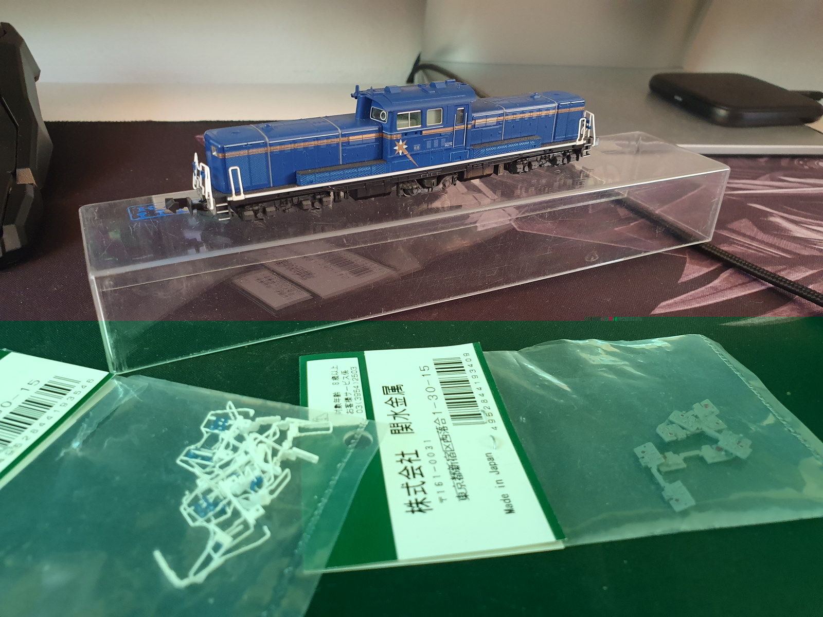

Was ich auch mal gemacht habe ist die DE10 Dem Vorbild anzupassen, also Rahmenfarbe und Geländer plus Griffstangen und die Frontschürzen Farblich dem Vorbild angepasst.

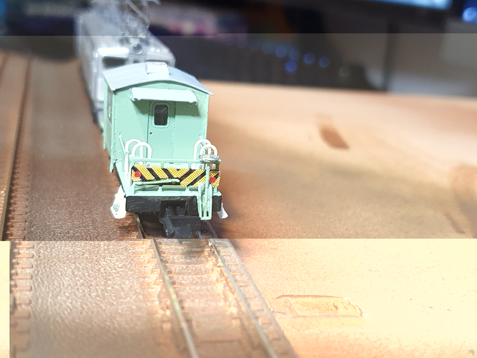

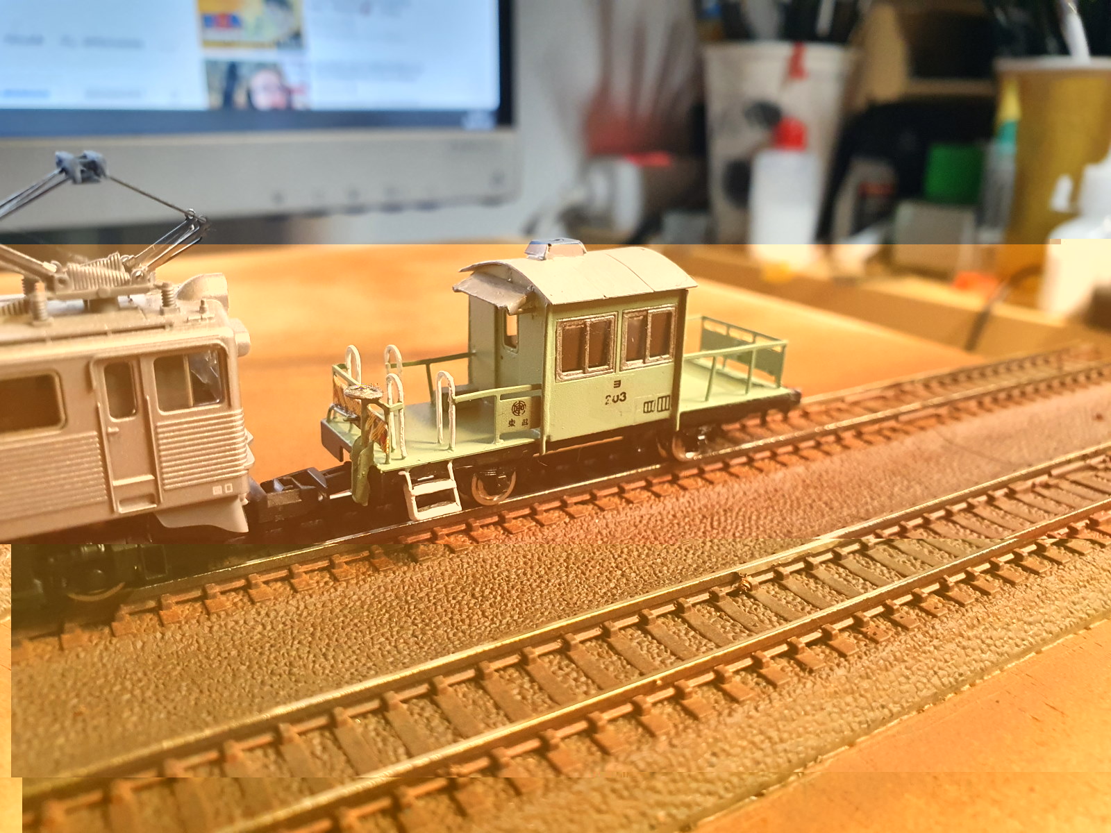

es gibt auch hier nach langer Zeit mal wieder etwas Neues. :) Nachdem tomix das Tobu Güterwagenset ausgeliefert hatte fehlten mir noch der YO101 und YO201 die es mal von Tomytec gab aber nicht mehr zu bekommen sind. Also mal einen Blick bei HS reingeworfen und dort 2 Bausätze gefunden. So beginnt also mein erstes Blechorigami-Abenteuer :lol:
Als wirkliches ersten Ätzbausatz in N für mich war das schon ein kleines Abenteuer.
Folgendes Werkzeug kam zur Anwendung:
- Lötstation
- Lötpaste und Lötzinn
- 3. Hand
- verschiedene Zangen zum biegen
- Aluleiste (zum Ecken biegen)
Und dann ging es auch schon los mit dem YO201. Wichtig ist das man sich vorher überlegt was zuerst gebogen wird das man an alle Teile rankommt (kniffelig bei den Trittstufen). Als Anleitung dienen 2 Bilder vom Vorbild und eine Explosionszeichnung. Gelötet habe ich überwiegend mit der Lötpaste welche absolut Gold werd ist. Später habe ich die Stellen mit einem Dremel noch gesäubert. Grundiert ist er inzwischen auch (das Dach ist noch nicht fest! da ich nach dem Lackieren noch die Fenster von innen verglasen will). Als Chassis wird wohl ein WAMU80000 herhalten müssen, alles andere ist zu lang oder zu kurz oder ich muss extra Kulissen drunter bauen :?
Beiträge: 1188
Wohnort: Schönwald
Re: Shiniji's Bastel-Bw
Und nochmal 3 Bilder.
Als nächstes folgt dann die Lackierung (da hab ich passender weiße eine wirklich identische Farbe da).

Tibor das wird schon :) Wenn du das ganze kleben willst vergiss nicht an den Stellen noch Plastikstreifen dahinter zu kleben um größere Klebeflächen zu erhalten und das ganze etwas gerader hinzubekommen :!: Das sollte dann gut funktionieren.

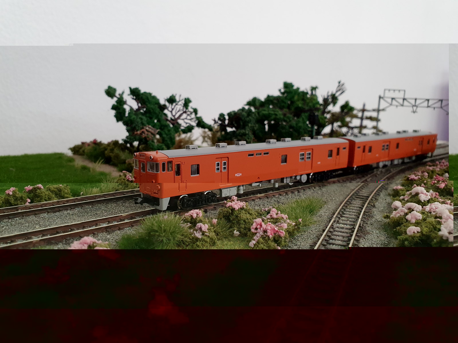

es gab die letzten 2 Abende mal wieder eine kleine Fingerübung von Greenmax J.N.R. Type KIYUNI28 Postal Luggege Diesel Car (2-teilig) ohne Motor.
Dadurch das der Bausatz schon Pre-Colored ist war das wirklich einfach, einzig die Fontscheiben waren echt schwer einzusetzen im ganzen. Anbei ein paar Bilder.

am YO201 hab ich jetzt die passende Farbe aufgebracht, jetzt kann ich die Fensterrahmen farblich bearbeiten und danach die Folien einsetzen bevor ich das Dach auflöte. Für das Fahrwerk werde ich ein 2 Achsiges Tomytec Chassis auseinander nehmen und das anpassen dann sollte der Wagen diese Woche fertig werden. Es bleibt spannden!

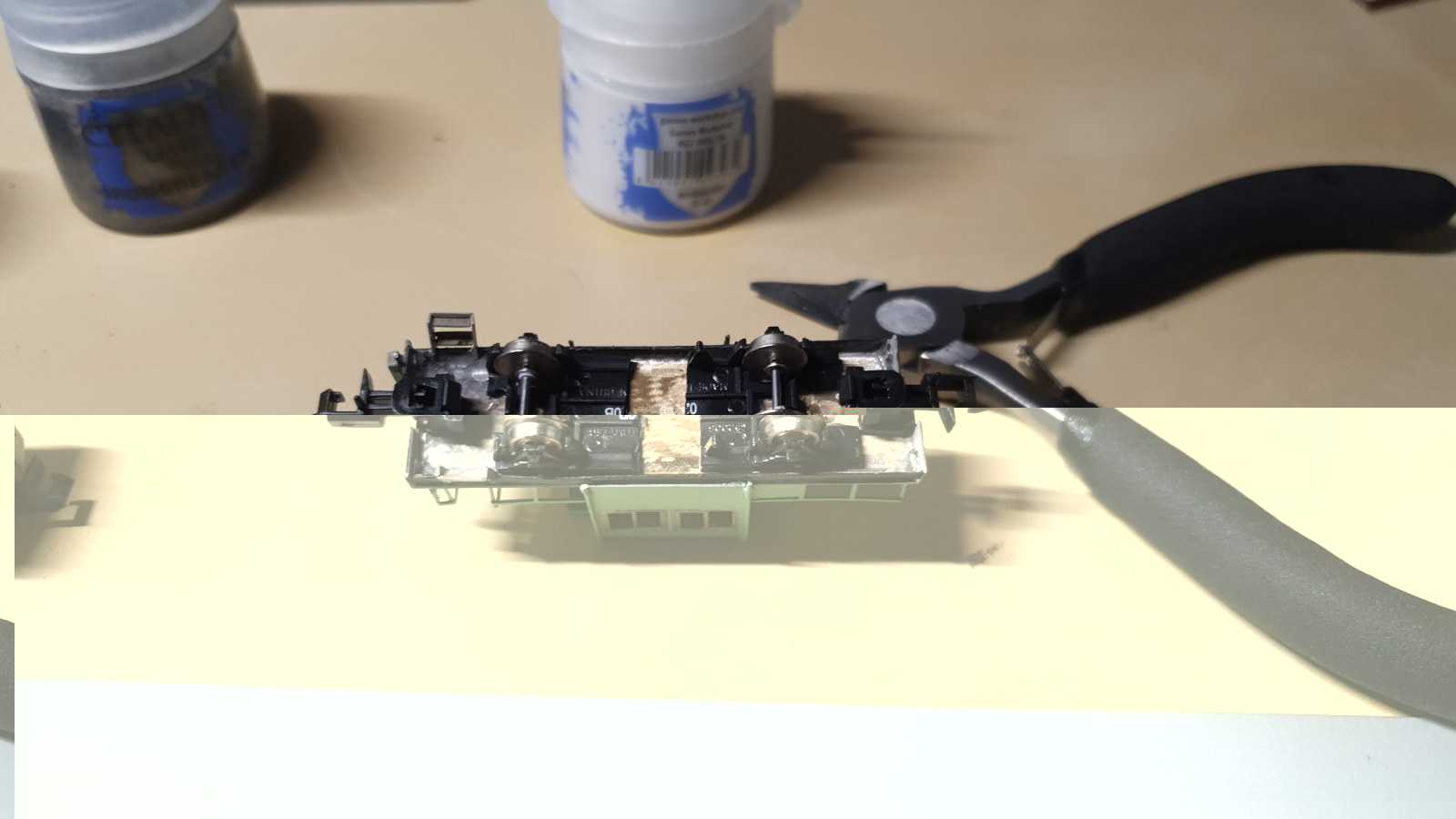

YO Leute :lol: Der YO201 ist nun fertig (war ja so gar nicht mehr viel zu machen).
Als erstes habe ich aus einen Tomytec Güterwagenmodell das Chassis zerbastelt und unter meinen YO201 untergebracht. Gleich mal an eine Lok gehangen ob die Höhe passt: jep, hat gepasst.

Zu guter letzt Fenster innen eingeklebt und die Decals angebracht, welche übrigens absoluter mist sind da sie nicht wirklich haften und auch Ihre Farbe verlieren. Habe dann Decal-Fix genommen und werde das ganze mit Matten Klarlack fixieren.
Und so sieht er dann fertig aus (wie ich finde ganz passabel für mein erstes Blech-origami :roll: )
Beiträge: 933
Wohnort: Tauberbischofsheim
Well done! Sagt man ja gerne im Motorsport, saubere Arbeit Patrick!
Beiträge: 1129
Wohnort: Berlin-Zehlendorf
Kontaktdaten:
Glückwunsch zu Deinem neuen Modell, für Deinen ersten Versuch wirklich gut gelungen.
Beiträge: 283
Wohnort: Bernburg
Wow, niedliches Ding! Glückwunsch, gut gelungen.

Patrick, mal ne Frage am Rand: könntest Du ein motorisierten Fahrgestell für den Kiha 110(Kato) empfehlen (irgendwie kriege ich keins von Kato ran, obwohl es ja eins geben muss...)?
Viel Spaß beim weiterbasteln!
Beiträge: 1188
Wohnort: Schönwald
Hallo Ingo,
puh, Kiha110 von Kato, da hab ich folgendes gefunden:
https://www.1999.co.jp/eng/10317095
https://www.1999.co.jp/eng/10317098
setz dich dort mal auf die Mailbenachrichtigung, den die sind nicht aus dem Programm und werden ggf. wieder aufgelegt :)
Ansonsten wäre mit Bastelaufwand noch von Greenmax das 5515 Chassis in betracht zu ziehen:
https://1999.co.jp/eng/10007812
https://1999.co.jp/eng/10007811
Ich denke mal das Kato den KIHA 110 nächstes jahr spätestens wieder auflegt.

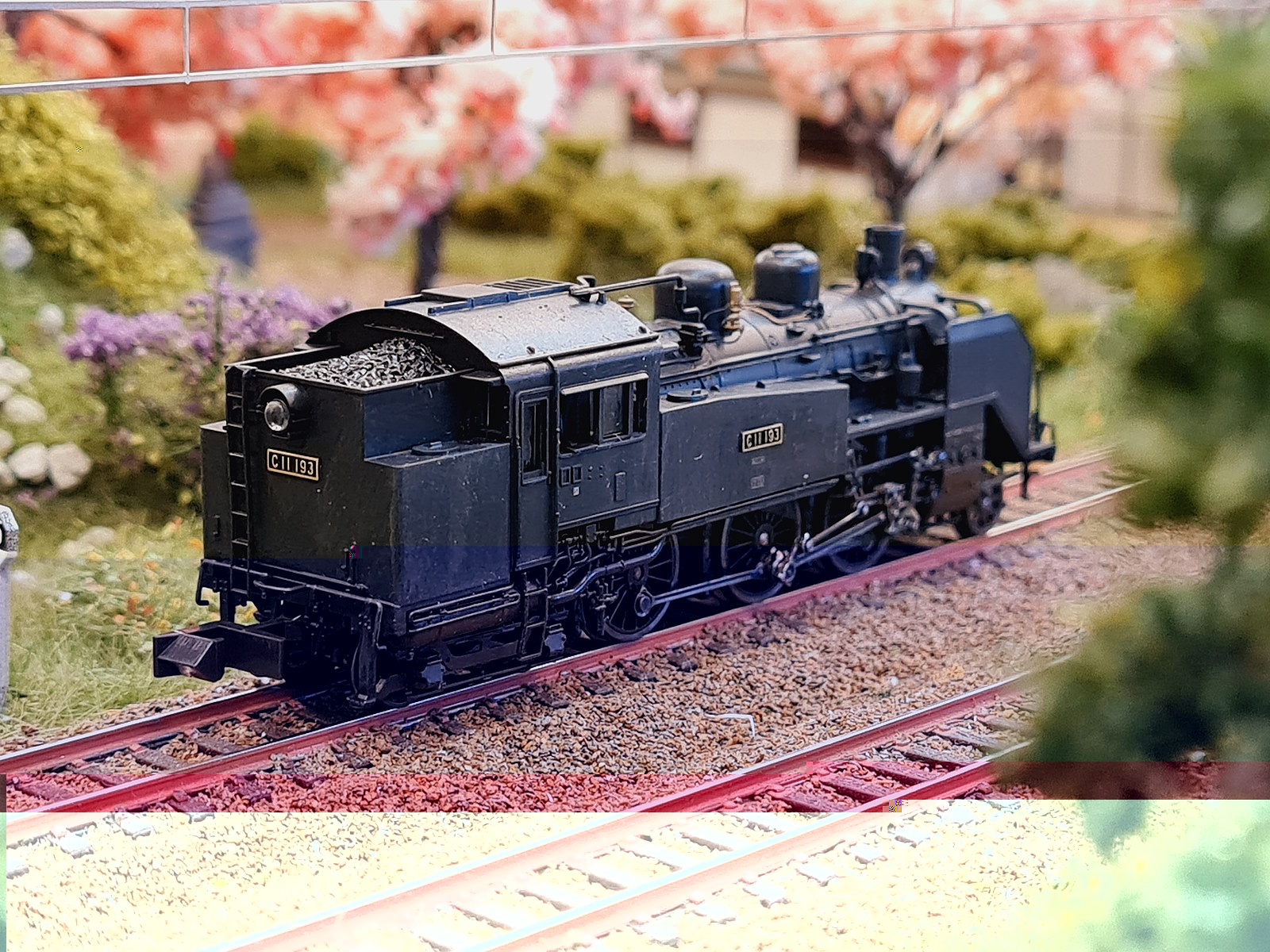

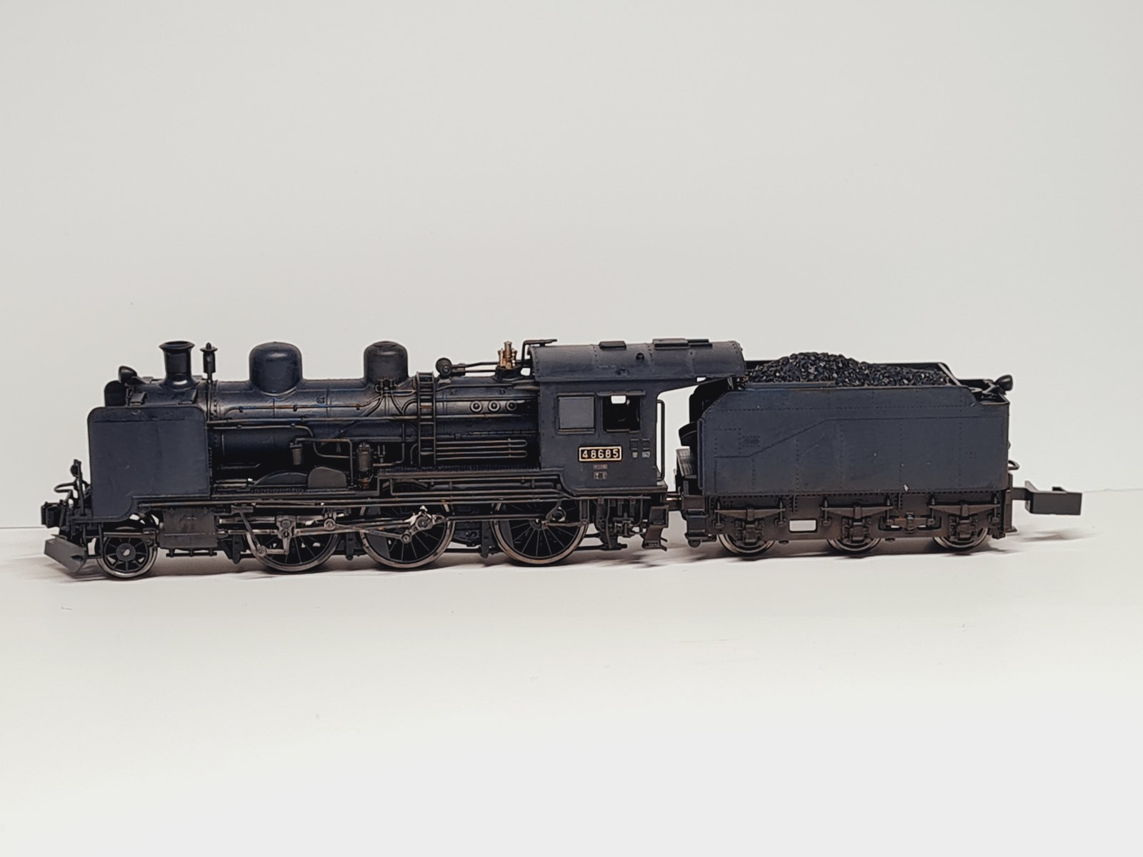

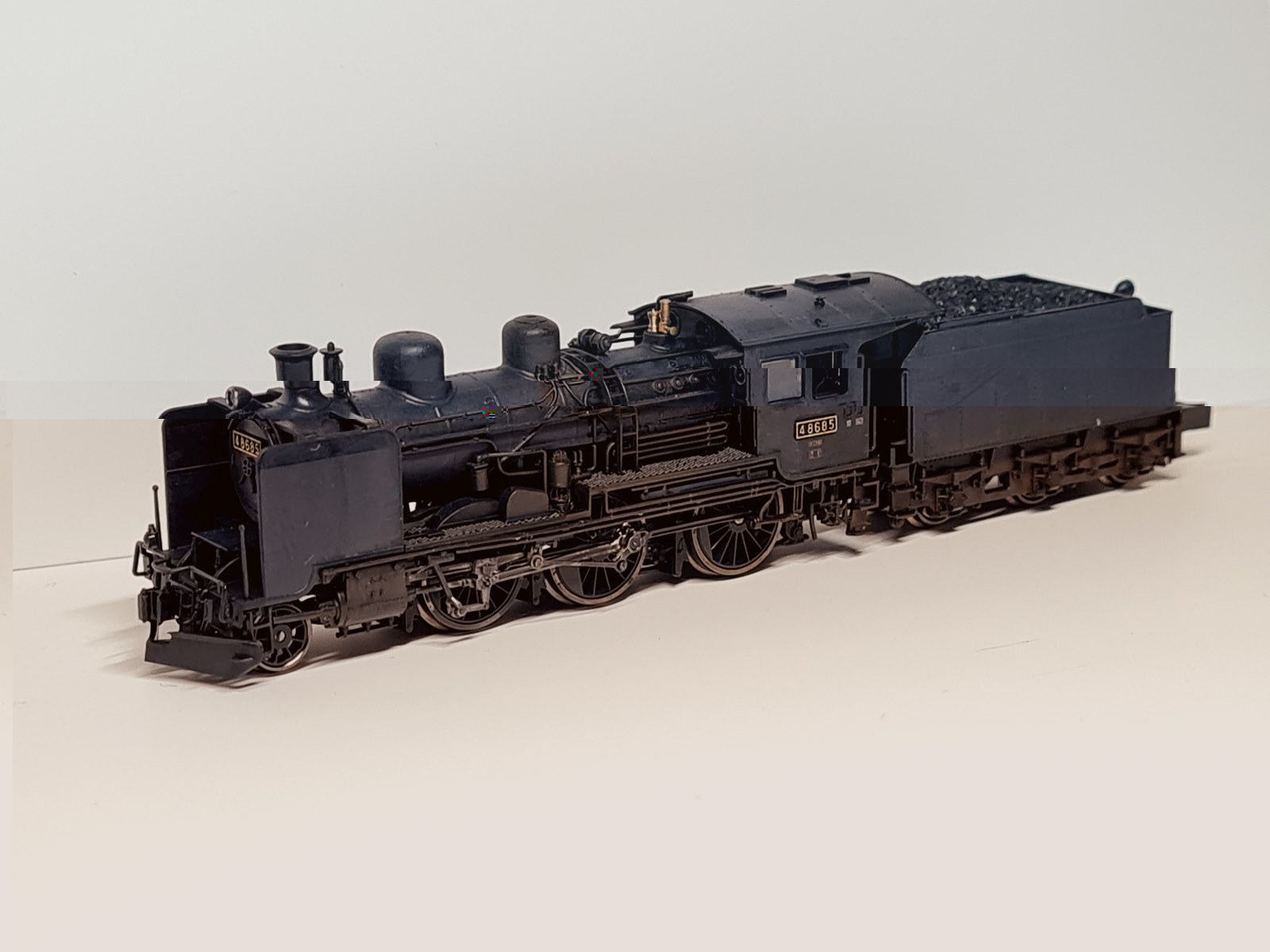

ich buddel mal mein Bastel Bw wieder aus, da ich zurzeit meinen Loks nach und nach endlich Ihre Nummern und Zurüstteile spendiere sind auch ein paar Kandidaten dabei die auch etwas "Make-Up" erhalten bzw. von mir gealtert werden. Das ganze mache ich wie immer mit Pinseln, Acrylfarben von Citadel und ein paar Vorbildfotos. Nix mit Pigmenten oder Air-Brush ;)
Heute gings an meine doppelte C11 von Kato, Art.Nr.: 2021 welche die Nummer C11 193 bekommen hat. Orientiert hatte ich mich nach dem 1. Bild hier auf der Seite: https://tekkenweb.sakura.ne.jp/railwayl ... /lc11.html
Und hier das Ergebniss, nach gut 30-45 Minuten Arbeit, Was haltet Ihr davon? geht das so durch?

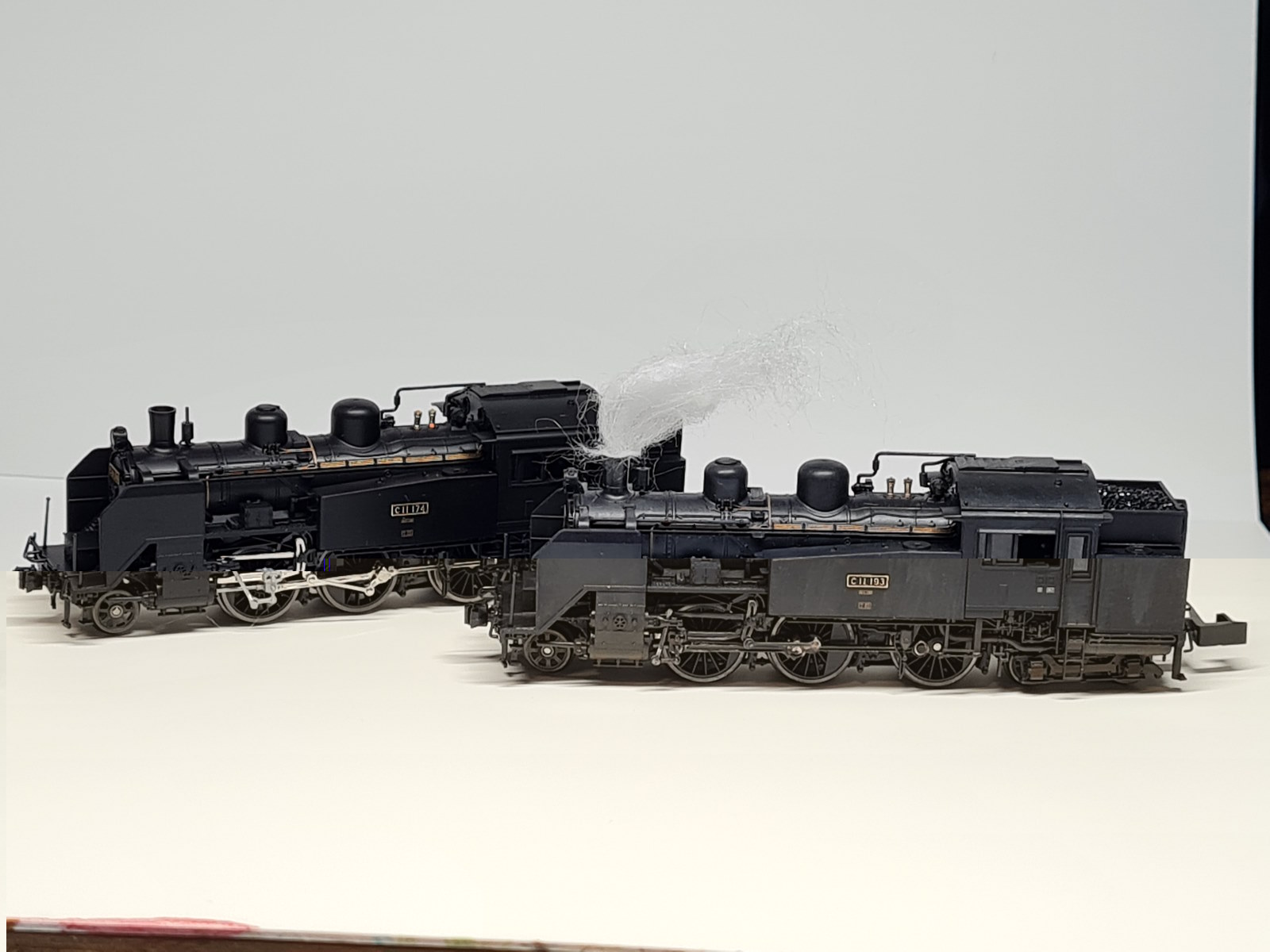

Beiträge: 1188
Wohnort: Schönwald
Und noch 3 Bilder im Vergleich mit dem unbehandelten Modell
Beiträge: 820
Wohnort: Weiden
Servus Patrick,
gefällt mir sehr gut ! Manche machen es ja so richtig "dicke!" Zarte Alterung finde ich viel besser ! ......... :lol: Aber Du solltest Deinem Heizer nicht so viele weiße Stoff-Fetzen zum heizen geben, da hat es nur die weißen Fäden raus !
Beiträge: 933
Die Alterung bzw. Verwitterung sieht sehr gut aus. In Verbindung mit einem Schwarz/Weiß-Foto un der passenden Szenerie kann es den Anschein erwecken, man sehe ein Originalfoto der C11 193.
Beiträge: 1188
Wohnort: Schönwald
Danke Euch :) Das mit Monochromen Bildern muss ich mal probieren, ansonsten gibts nochmal welche mit bisschen Farbe :)

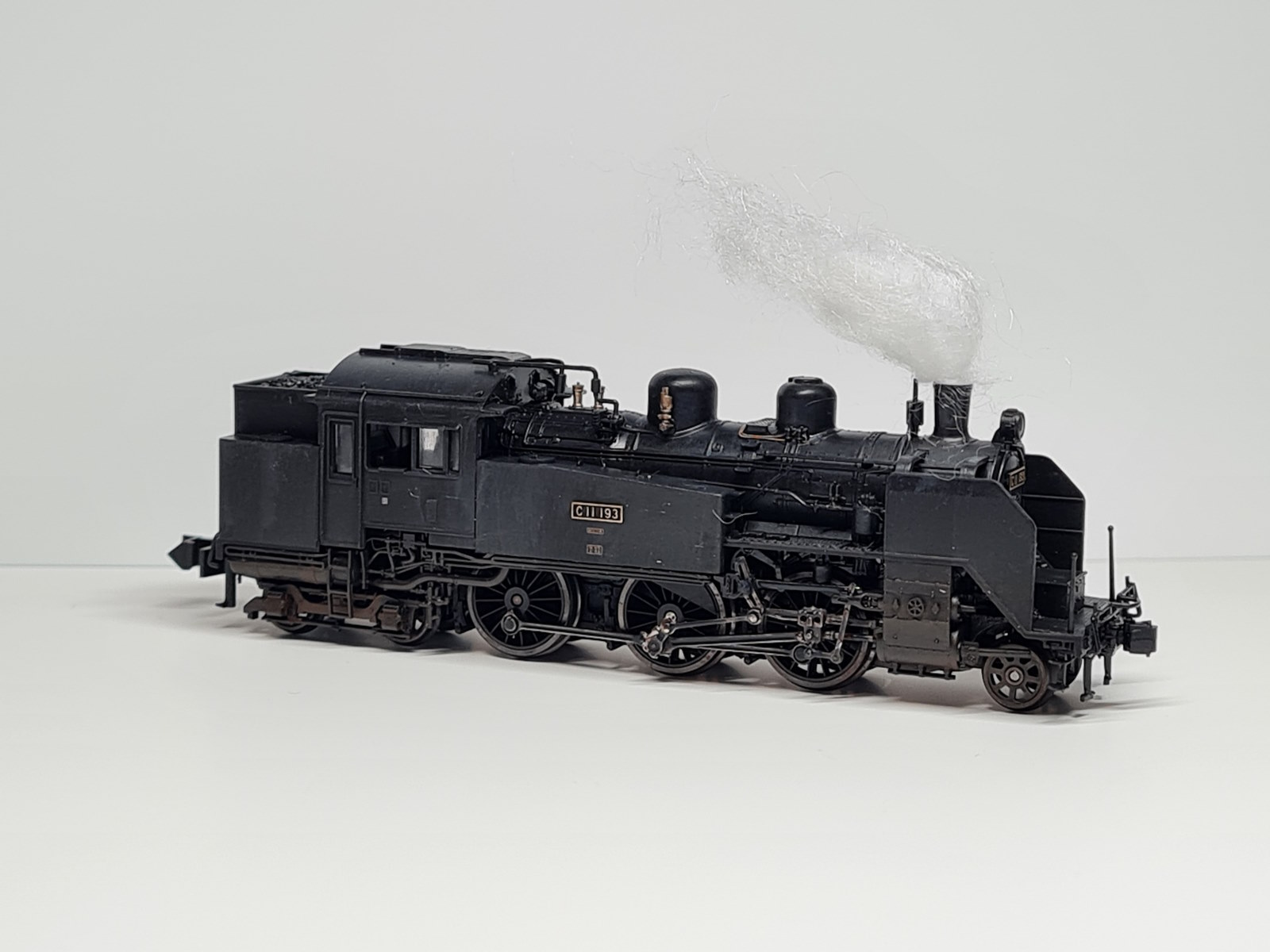

Beiträge: 1188
Wohnort: Schönwald
Und noch welche
mwagner
Beiträge: 271
Wohnort: Höhr-Grenzhausen
Beitrag von mwagner »
Tolle Alterung! Super Bilder! Well done!
Mir gefällt die zarte Alterung auch besser als extrem zugesaute Loks. Es wirkt wirklich stimmig!

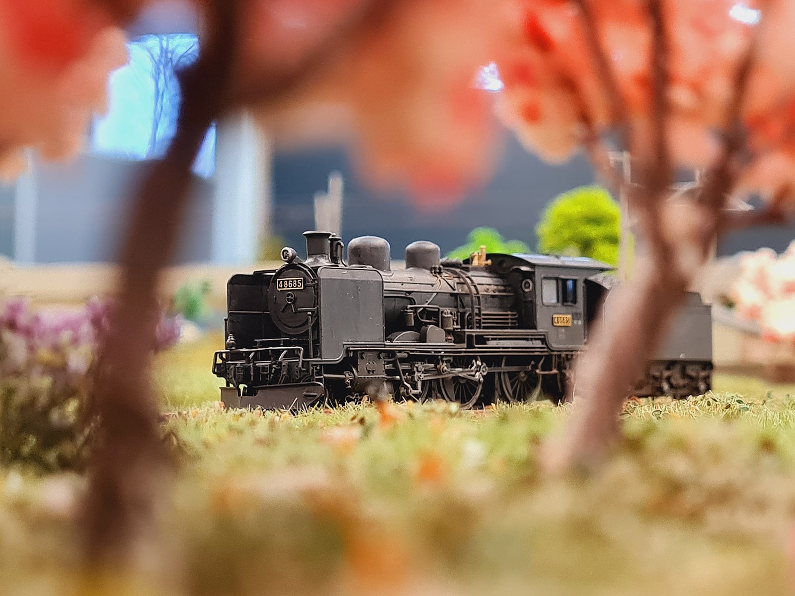

Jetzt hab ich noch ein paar Bilder der 8600er von Kato in freier (Modell)wildbahn
