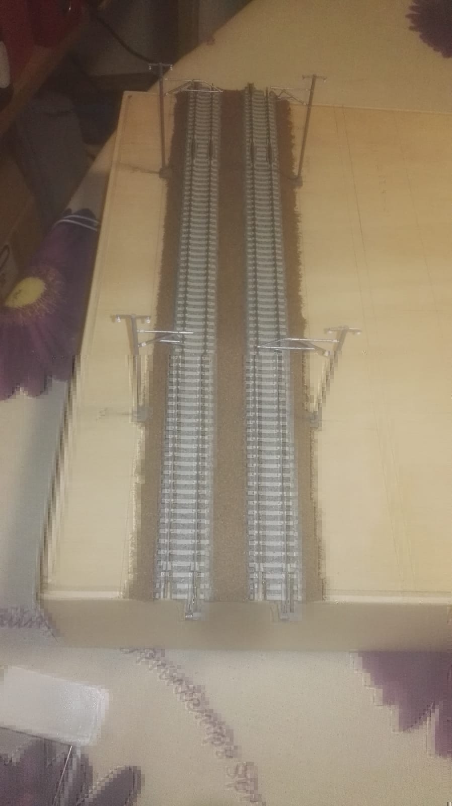

Im Bild der erste Schritt, verkleben der Gleise mit Stromzufuhr und Positionierungen der Oberleitungsmasten. Die Masten werde ich aber nicht mit den Kato-Einsteckplatten verbauen, da der Abstand zwischen Panthograph und Fahrdraht mir persönlich zu groß ist. Ich möchte hier den Abstand auf max. 2mm verkleinern, somit werden die Masten in das Modul direkt eingesteckt. Der Abstand der Masten beträgt 155mm und 76,5mm zu den Rändern mit 1mm Spalt zum nächsten T-Trak. Also bessergesagt, das Rastermaß beträgt 155mm von T-Trak zu T-Trak. Spezielle Oberleitungsdrähte werden dann kurzfristig im anderen Thema "TrainSetter" behandelt.

Moin Leute,
der nächster Schritt war die Beschotterung des Gleisbettes. Leider hatte ich nur Kömo-Schotter in Rostfarben im Haus...
Also nachträglich muss die Luftpistole ran. Auch bin ich mit den Übergang des Schotters im Bereich zum Gleis noch nicht 100%ig zufrieden. Da muss ich vorher nochmal ran. Als Vorlage benutze ich den Blog von "Kaoru" ( Link: http://kunnpuu238.blog.fc2.com/blog-entry-303.html )

im Blog von "Kaoru" , sind da die Schienen alle einzel abgeklebt worden vor dem "Spray" ?
Beiträge: 1020
Re: T-Trak Vorstadt von Leuchtturm
Ja, er hat diese mit dünnen Tape abgeklebt, was in meinen Augen unsinnig ist, da man die Schienen-Oberkante eh mal reinigen muss nach einer längeren Benutzung. Diese Anwendung werde ich weglassen ;)
Moin Moin,
gestern Abend hab ich mich dann nochmal ans Gleisbett gesetzt und den äusseren Bereich der Schwellen mit Schotter verfüllt. Dies sieht jetzt nach dem verleimen deutlich besser aus. Den inneren Bereich kann ich leider gar nicht mit Schotter verfüllen, da die Schwellen sehr niedrig und die Steinchen dafür schon zu grob sind. Jetzt muss es noch 2 Tage aushärten, dann kann ich mich am Gleisbettrand nochmal ransetzen und hier eine etwas saubere Linie ziehen. Ich denke, dass dies bis Freitag erledigt ist, damit nach dem Aushärten dann die farbliche Behandlung angegangen werden kann.

ich habe mir gestern auch Gedanken gemacht über die Farbe der Katoschienen.
Gerade bei der Doppelspur werde ich nur eine "Schmutzfarbe" leicht braun/grau verwenden und nur die Schienen selbst vorsichtig "rosten". Den äußeren Bereich des Kato-Schienen/Schotter einen Dip dunkler gestalten, der äußere "Rest" geht dann schon in die Landschaft über.
Meine Schienen sind ja "neu" verlegt und so schnell wird der Schotter auch nicht verschmutzt ! Innen werde ich nichts anschottern, nur ganz ganz wenig am Rand. Ich arbeite mit viel Wasserleimgemisch und werde die Betonschwellen wieder abtupfen, da bleibt ja genug "Alterung" drauf liegen.

Moin Rainer,
danke für deine Arbeitsweise und kein Problem, man lebt ja auch vom Austausch untereinander. Ich sehe es nich so eng bei Bastel-Themen ;)
Ich werde diese Art von Schotterung nur noch am Schotterbettaussenrand machen. Die Doppelgleise haben deutlich niedrigere Schwellen, was einen Nerven kostet. Viel zu aufwendig meiner Meinung nach :roll:

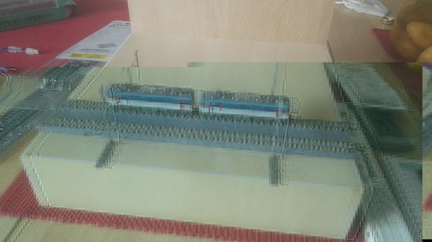

Moin Leute,
heute habe ich die Wartezeit mal genutzt, um an dem fast fertiggestellten Sankei-Gebäude weiterzubasteln.
Etwas Vegetation und einen aufgerüsteten Transporter von Tomytec machen in der kleinen Szene schon etwas mehr her.
Eigentlich war noch eine Inneneinrichtung für das Büro geplant. Aber durch die kleinen Fenster sieht man, meiner Meinung nach, diese Details eh nicht.
Die Fenster werde ich mit einer "Milchglas"-Folie hinterlegen, um das nackige Büro zu verdecken. Einzig Regenfallfohre und Regenrinnen fehlen noch am Gebäude... Die konnte ich aber noch nicht auftreiben... oder bessergesagt, ich habe sie vergessen mitzubestellen :oops:
Mr. Kobayashi macht sich jetzt auf in den Feierabend und hat den Transporter schon für die morgige Route beladen.

Frohe Weihnachten,
das Gebäude sieht richtig gut aus. Das setz ich auf meine Wunschliste. Deine Ausgestaltung ist eine tolle Anregung! Danke. LG Markus
