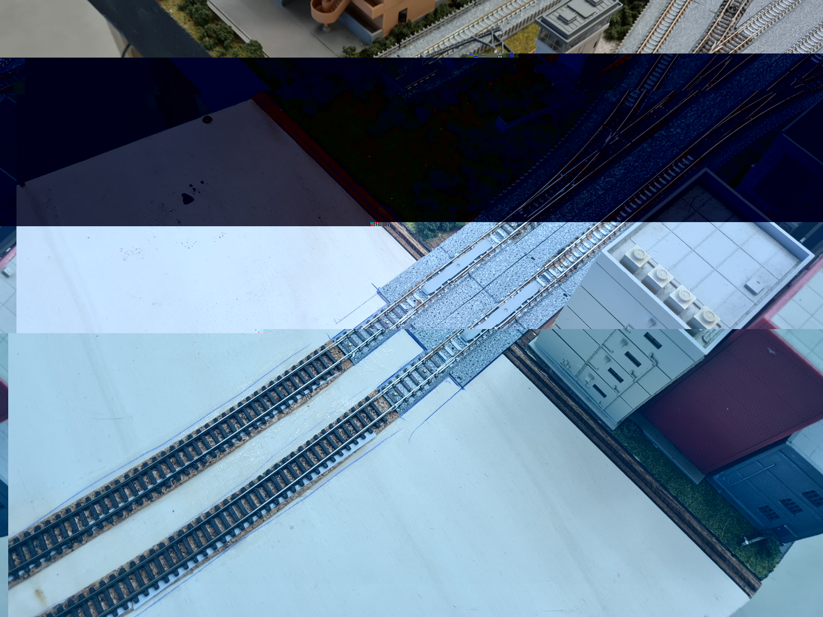

Und Schwupps, da ist das neue Modul drinnen und zwei Ausgleichmodule sind auch im Rohbau fertig für die Messe :) es flutscht nur so von alleine :lol:
Ausgleichmodule
Neues Modul für die Verlängerung des Abstellbereiches
Gleistest auf den 20cm Stück: Version oben wird genommen das zum Rand nur 4,3cm sind (passt super fürs Vario Gleis!).

welche Maße hat Dein neues großes Modul ?
Beiträge: 1188
Wohnort: Schönwald
Guten Abend,
Hallo Rainer, das Modul hat wie die anderen Yard Module 120cm x 70cm, die kleinen sind Ausgleichsmodule mit 20cm x 40cm und 40cm x 40cm.
