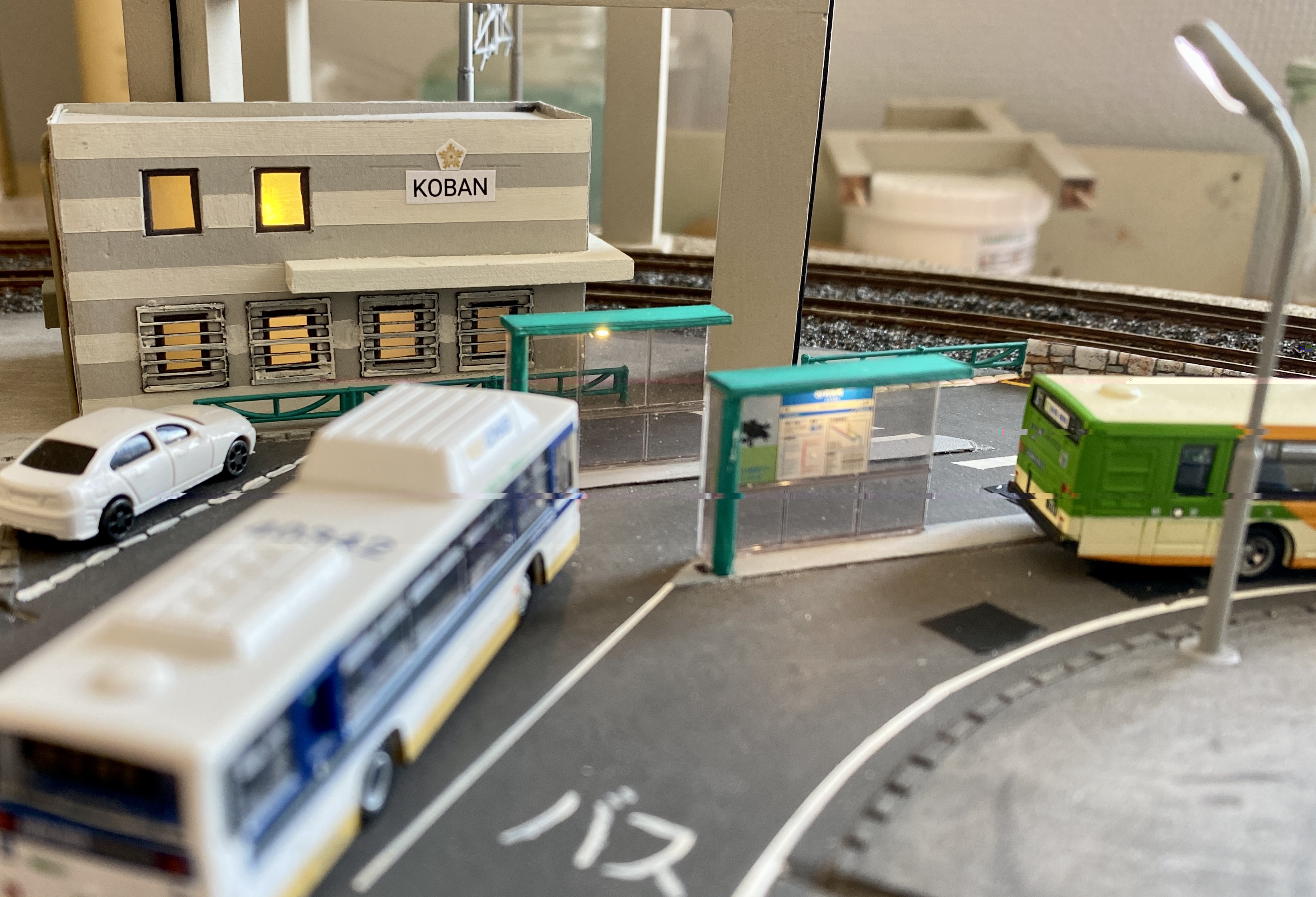

Update im Stadtbereich: Hinterm Parkhaus ist ein kleiner Busbahnhof entstanden. Gestern auf einer Modellbörse habe ich wenige Überreste einer Unitram-Haltestelle erhandelt und konnte diese heute mit LEDs und Polystyrene nutzbringend umgestalten.
