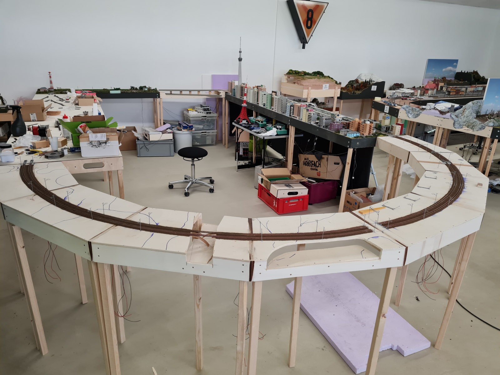

Nabend Leute,
vorgestern habe ich abends noch den Kork geklebt das ich gestern die ersten Gleise verlegen konnte. So schön die Peco Gleise auch sind, aber die Code 55 Gleise lassen sich echt nicht toll verarbeiten durch das eingegossene Profil. Aber gut, heute sieht es fertig dann schon viel besser aus
Die Kurvenüberhöhung habe ich mit Streifen aus einer 0,25mm Evergreeplatte gemacht.
Das ist ein toller Anblick, der Radius, die Überhöhung, es passt alles gut zusammen.
Patrick, da kann man schon ganz schön neidisch werden.

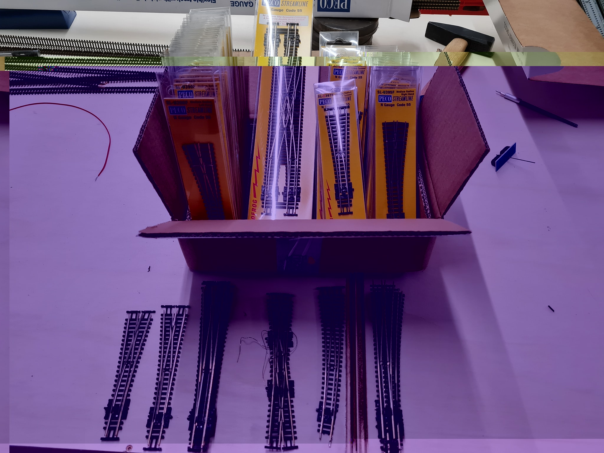

der Halbkreis ist schonmal geschafft ich warte im moment noch auf die restlichen Pecoweichen für den Bahnhof. Morgen will ich die fehlenden Schwellen ergänzen, OL Masten setzten und das schottern anfangen. Zur Probe durfte mal der 500er Shinkansen (müsste eigentlich in den heute erhalten Theard, der kam letzte Woche frisch an) sich in die Kurve legen obwohl er später dort nie fahren wird
Die Woche wird auch noch das Gelände geformt mit Styrodur und Bauschaum, dann gespachtelt und coloriert dann ist das gröbste schonmal durch.

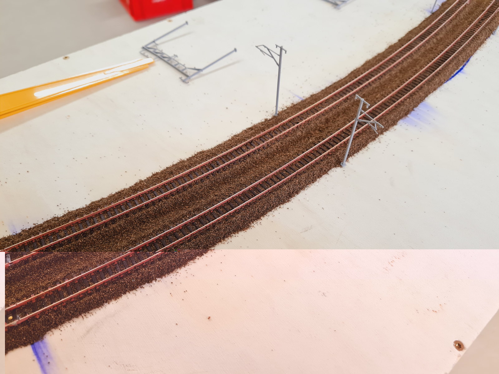

Heute gings dann mal an den ersten Schotter (Schitter selbst ist von Koemo, habe wie immer 2 Farben gemischt aber diesmal 2 Brauntöne). Vor dem Schottern natürlich erstmal die Profile mit dem Stift rosten lassen.
achso, das ist ein normales Kurvenmodul wie die anderen bloß mit leichter Stufe für Felder.
Hi Patrick,
die Schotterung gefällt mir sehr gut! Wie machst Du das an den Modulübergängen? Durchgehend schottern und dann sägen oder den Modulabschluss abkleben und schottern? Ich frage, weil ich bisher abklebe. Mir gefallen dann allerdings die Modulübergänge nicht besonders. Das Ergebnis ist leider nur zufällig schön oder eben auch zufällig hässlich.
Den Schotter von Koemo muss ich mir auch mal bestellen. Bisher habe ich für Spur N Schotter von Noch verwendet.
Danke für's Herzeigen der einzelnen Fortschritte; da kann ich viel lernen!

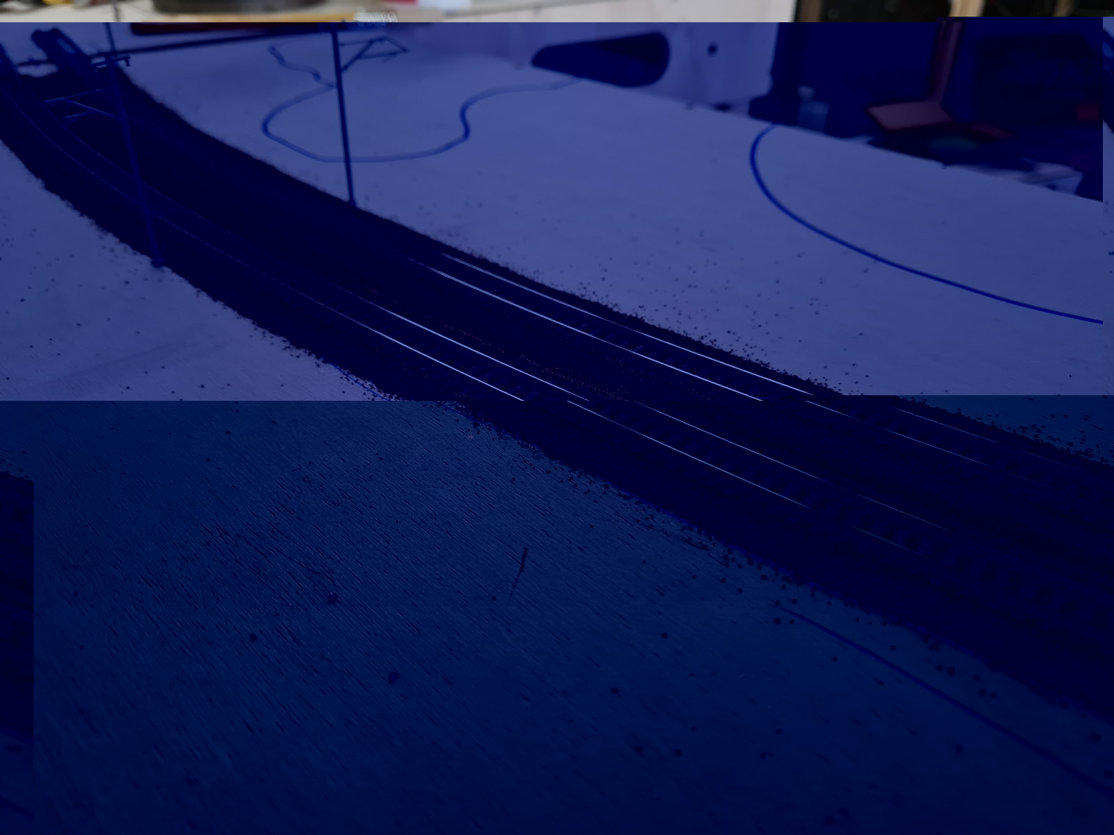

Guten Abend,
der erste Halbkreis ist nun fertig geschottert und auch verklebt jetzt kann ich die Masten richtig drehen und kleben und ich hoffe das morgen das Paket aus Japan ankommt mit den Brücken und Tunnelportalen.
@Markus ich lege die Gleise wegen den Pertinaxmodulübergängen durchgängig genauso Schottere ich das auch so und trenne das Später mit dem Dremel durch und tröpfel den Schotter an den Enden nochmal mit Schotterkleber ein. das funktionierte bisher am besten und sieht auch super aus.
Ich nutze den Koemo Schotter weil er wirklich dem Vorbild indentische Farben hat und Echtsteinschotter ist was sich bemerkbar macht beim Schottern. Ich hatte auch mal andere genutzt wovon ich abrate ist der Woodland (Noch hat den auch in Programm) der schwemmt leider immer auf.
Dein Schotter sieht ja auch in Großaufnahme super aus !
"Profile mit dem Stift rosten lassen", ......welchen Stift und welche Farbe ?

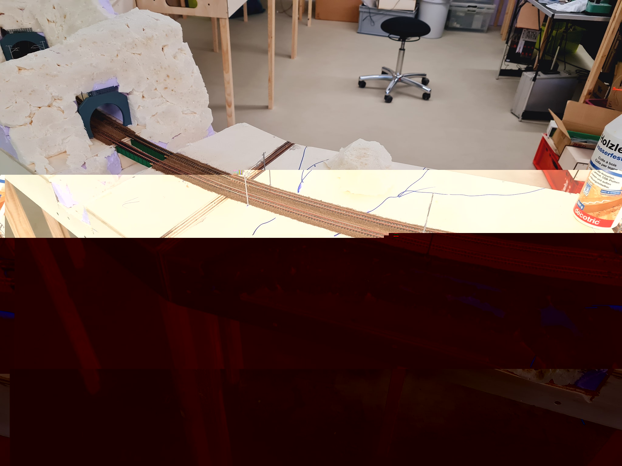

Guten Abend FreuNde
@Rainer ich habe die Stifte von Woodland bzw. noch genutzt: https://woodlandscenics.woodlandscenics ... tem/TT4581 bzw. https://www.noch.de/detail-marker/61155/
ansonsten gings ein wenig weiter mit dem Geländebau auf den Modulen Styrodurkern mit Bauschaum aufgefüllt und bearbeitet, darauf dann das übliche Klopapier und Holzleimgemisch - Hab noch einiges zu tun bis zum Sommerfest am 2. Juli
