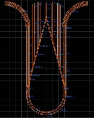

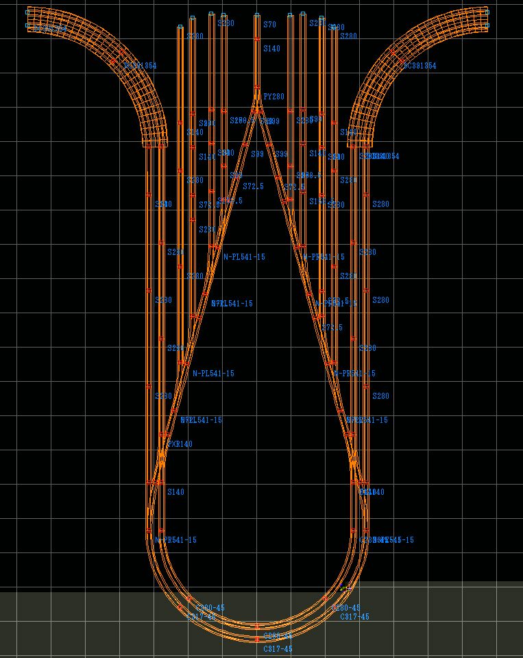

Hier mal eine Überlegung für einen Kopfbahnhof für den mittleren Abschnitt meiner Strecke.
Die Länge ist so noch nicht endgültig und eingepasst habe ich es auch nicht. Es ist wirklich nur eine Überlegung.
Was haltet ihr von der Grundidee?

Sieht zwar interessant aus, hat aber meines Erachtens zwei Nachteile:
- Abstellgleise zu kurz
- wo sollen die Bahnsteige und das Bahnhofsgebäude hin?
Vielleicht solltest Du einen Planungsentwurf machen mit oben durchgehender Strecke mit Abzweig nach unten als Kopfbahnhof. Es könnte sein, das Du dann mehr Platz für längere Gleise und für Bahnsteige gewinnst. Ein Bahnhofsgebäude ließe sich dann auch unproblematisch unterbringen. Nachteil: kürzere Fahrstrecke.

Normaler Weise müsstest Du aus den Bahnsteiggleisen eines Kopfbahnhofes in jede Richtung fahren können. Das funktioniert hier nicht, oder Du musst das falsche Gleis benutzen - wird ja heute genug praktiziert und ist vorbildgemäß. Sehe auch die Probleme die Waldi angesprochen hat.
Wenn Du Waldi seinem Vorschlag folgst, ließe sich sogar am oberen Rand ein Gleisdreieck einbauen, was die Durchfahrt auf der freien Strecke möglich macht, ohne den Kopfbahnhof zu tangieren und das Ein- bzw. Ausfahren in alle Richtung erlaubt.
Zudem werden die Nutzklängen der Bahnsteiggleise länger.
So mein ich das, nich schön aber selten... :shock:
Orientiere Dich lieber am Vorbild - da muss es doch die verschiedensten Varianten geben.

Ihr hat ja recht. beim Bahnhofsgebäude hatte ich auf ein Drüber gebautes Gebäude plädiert (platzsparend). Aber irgendwie bin ich mit der konstruktion auch nicht wirklich glücklich.
Vorteil:
* Viel Gleis auf kleinsten Raum.
* Steigung für meine Trasse kann schon nach der Bahnhofseinfahrt beginnen (Rechtes Doubletrack)
Wie gesagt: Die Länge ist noch nicht das, was ich verbauen kann. Das ganze kann noch länger werden
Nachteil:
* Für lange Bahnsteiglängen muss ich den mittleren Tisch extrem verlängern
* Mir geht mein 'Betriebswerk' (Die Bahnhallen) verloren, auch mein geplantes 'Güterzentrum' #1
#1 Wobei das eher was zum spielen ist, da ich dort keine 6 Kokis pro Gleis rein fahren lassen könnte.

Die Zeichnung von Detlef entspricht zu 100% meinem Vorschlag. Wenn Du, was ja sehr interessant aussehen muß, das Bahnhofsgebäude quer über die Gleise bauen willst, möglichst mit einer Straßenbrücke kombiniert, gewinnst Du zusätzliche Gleislänge im Bahnhofsbereich. Alternativ kannst Du die Bahnsteige auch mit Fußgängerbrücken (von Tomix oder Kato) verbinden. Für Güterzüge würde ich an Deiner Stelle darüber nachdenken, ob Du nicht in verdeckten Bereichen Deiner Hauptstrecke Ausweichgleise einplanst. Dort könntest Du dann Güterzüge unterbringen und bei "Bedarf" bzw. Lust abrufen.
Wegen der Kehrschleifenproblematik und dem ungestörten Verkehr auf der Hauptstrecke sollte der Kopfbahnhof einen eigenen Stromkreis bekommen.
Irgendwie ist die Idee mit dem Kopfbahnhof eine toller Vorschlag und sollte weiter verfolgt werden.
