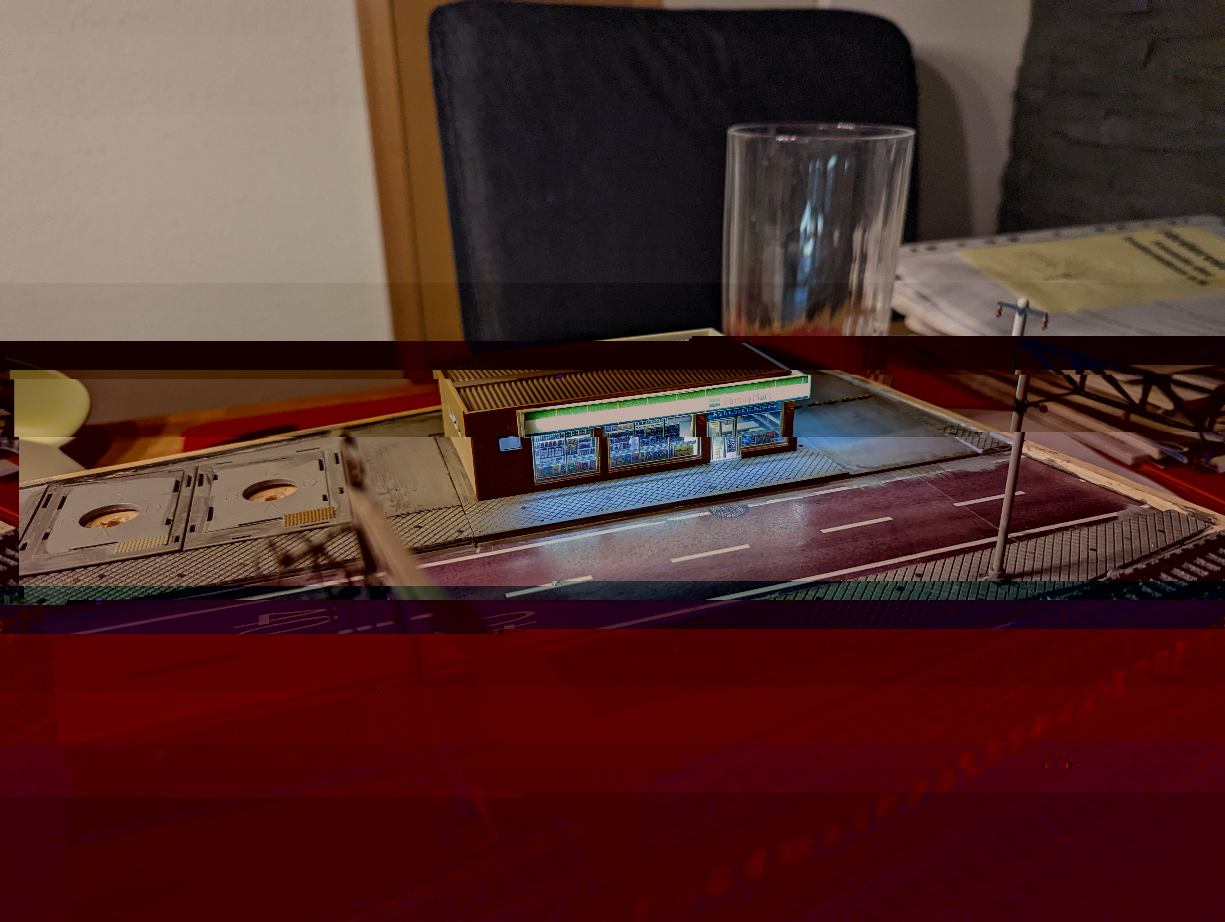

So, nach langer Pause melde ich mich wieder.
Inzwischen habe ich eine neue Wohnung gefunden, der Umzug ist auch erledigt und in der Wohnung falle ich immer seltener über nicht ausgepackte Kartons oder noch nicht eingeräumte Bücherstapel. Und Weihnachten ist auch rum. Also ab- und zu mal wieder ein wenig Zeit fürs Hobby.
Auch Matsuyma-Onsen hat inzwischen wieder einen festen Platz gefunden und die einzelnen Teile finden auch wieder zueinander. Und dann stehe ich da, mit dem Anlagenteil, der links vom unteren Bahnhof liegen soll. Hier finden sich ein Konbini und eine Automatenzeile mit Getränkeautomaten. Die steht schon länger im Regal, und ich habe mir den Kopf zerbrochen, wie ich diese beleuchten könnte. Vorsorglich hatte ich schon einmal jeden einzelnen Automatensockel aufgebohrt um irgendwie Licht in die Dinger zu bringen. Die LED's aus der Bastelkiste waren zu groß. Also vielleicht die Löcher von unten anstrahlen?
Und jetzt kommt wieder Weihnachten ins Spiel. Wie jedes Jahr wurden in den letzten Wochen in den meisten Möbelhäusern, Baumärkten usw. die übriggebliebenen Bestände der Weihnachtsdeko verramscht. Dabei sind mir zwei kleine Lichterketten mit je 10 LED's in die Hand gefallen. "Kannst du immer brauchen", dachte ich mir. "Pack mal ein!"
Und nun stehe ich da, die Lichterkette in der einen, die Automatenzeile in der anderen Hand. Dabei fällt mir auf, dass die LED's recht klein aussehen.
🤔Die beiden müsste ich eigentlich zusammenbringen können! Also mal schnell los gepfriemelt und einen Testlauf gestartet:
Die Kunden können kommen! Die beiden Automaten links und rechts müssen noch ein wenig nachjustiert werden, der Bereich rechts soll auch noch dezent beleuchtet werden, Bänke und ein Tisch sowie die obligatorischen Müllbehälter für die leeren Getränkedosen und Flaschen müssen auch noch aufgestellt werden.
Die Innenbeleuchtung des Konbini ist schon länger fertig, hier wurden kleine LED-Leisten eingebaut. Ich würde aber gerne noch die Anschriftenleiste am Dach beleuchten:
vielleicht hat ja jemand von Euch einen Tipp?

Servus!
Ich habe das Teil auch hier, und es wartet beleuchtet zu werden. Ich hatte den Schriftzug gar nicht im Fokus, aber Du hast natürlich recht: es leuchtet normalerweise.
Leider kann man es nicht von innen beleuchten, da nach oben versetzt. Außerdem sind die Fenster Einsätze im Weg.
Mein Ansatz wäre mit SMD LEDs einen Streifen auszustatten der auf die Original Schrift passt. Die Zeile mit dem Logo zu kopieren, und auf den SMD LED Streifen zu kleben. Ja, das schaut dann weiter raus, aber man könnte den Streifen gleich etwas tiefer machen, und ein Vordach bilden. Die Zuleitung des Lackdrahts zur Stromversorgung kann übers "Klo" unsichtbar erfolgen. Dann brauchts nur ein kleines Loch am linken Rand.

das wäre ne Idee. Daran hatte ich jetzt noch nicht gedacht. Ich hatte mir auch schon überlegt, das Obere Teil auszusägen und irgendwie neu zu bauen...
Es gibt ja wohl auch sogenannte EL-Folie. Die soll man anscheinend sogar zurecht schneiden können. Bisher habe ich die aber nur in scheußlich Grün oder fürchterlich Pink gefunden... Hat da jemand Erfahrung damit?
Was die Innenbeleuchtung angeht. Ich habe das erst mit der Standardbeleuchtung versucht, aber dann beschlossen, das mit LED's zu lösen.
Also habe ich eine 30 cm LED-Leiste zersägt und die abgesägten Teile neu verlötet.
Der Effekt ist wesentlich realistischer als mit Glühbirnchen.
Netter Weise sind herstellerseitig schon Verstärkungsrippen auf der Dachunterseite eingezogen, an die man die Leisten dann ankleben kann...
Das nächste Problem wartet dann nämlich auch schon. Der Masten mit dem beleuchteten Firmenschild. 🤪

Moin,
Hoffe der Dateianhang funktioniert, ich poste hier so selten.
Auf deine Frage von Januar zum beleuchteten Schild. Ich hab es Runtergefräßt, ein LED stripe angeklebt, ein Flaches U-Profil drübergeklebt und das Schild neu aufgeklebt (vorher scannen!).
Sieht schick aus, ggf runterdimmen nach bedarf.

Und in betrieb ...

Jetzt fehlen nur mehr die Kunden ;)

Sind mittlerweile eingetroffen, Bilder sind zwei Jahre oder so alt XD

schaut gut aus der Laden !
:D Da können keine Kunden da sein, die machen doch gerade Inventur ! :lol:

Hallo Wolf,
Saugut! Das sieht aus, wie in der Realität. Danke für den Tip!
Wo bekomme ich solche LED-Stripes her? Gibt's die unter der Bezeichnung?
ET 403 hat geschrieben: Do Mai 11, 2023 6:14 pm Da können keine Kunden da sein, die machen doch gerade Inventur!
In Japan macht man den Laden wegen Inventur nicht zu. Die läuft nebenher. Unvorstellbar, die Kunden auszusperren.
Aber, nachts um 2 Uhr sind die Läden auch meist leer. Ich erinnere mich da an 2 Stunden, mitten in der Nacht, im Konbini in Ikebukuro. Soviel Kaffee habe ich beim Warten auf den ersten Zug noch nie getrunken...

Ich habe damals diese verbaut
https://amzn.eu/d/czHTpFj
Ich wollte diffuse, ich wollte verhindern das die einzelnen LED's durchscheinen. Sind 1mm zu breit, sauber schneiden auf beiden Seiten löst das aber.
Würde ich sie heute nochmal nehmen? Ich denke nicht. Sind viel zu hell, ich musste am ende nen regelbaren Dimmer vorschalten. Wen das nicht stört weil technisch versierter als ich sollte das aber ggf nicht stören.
