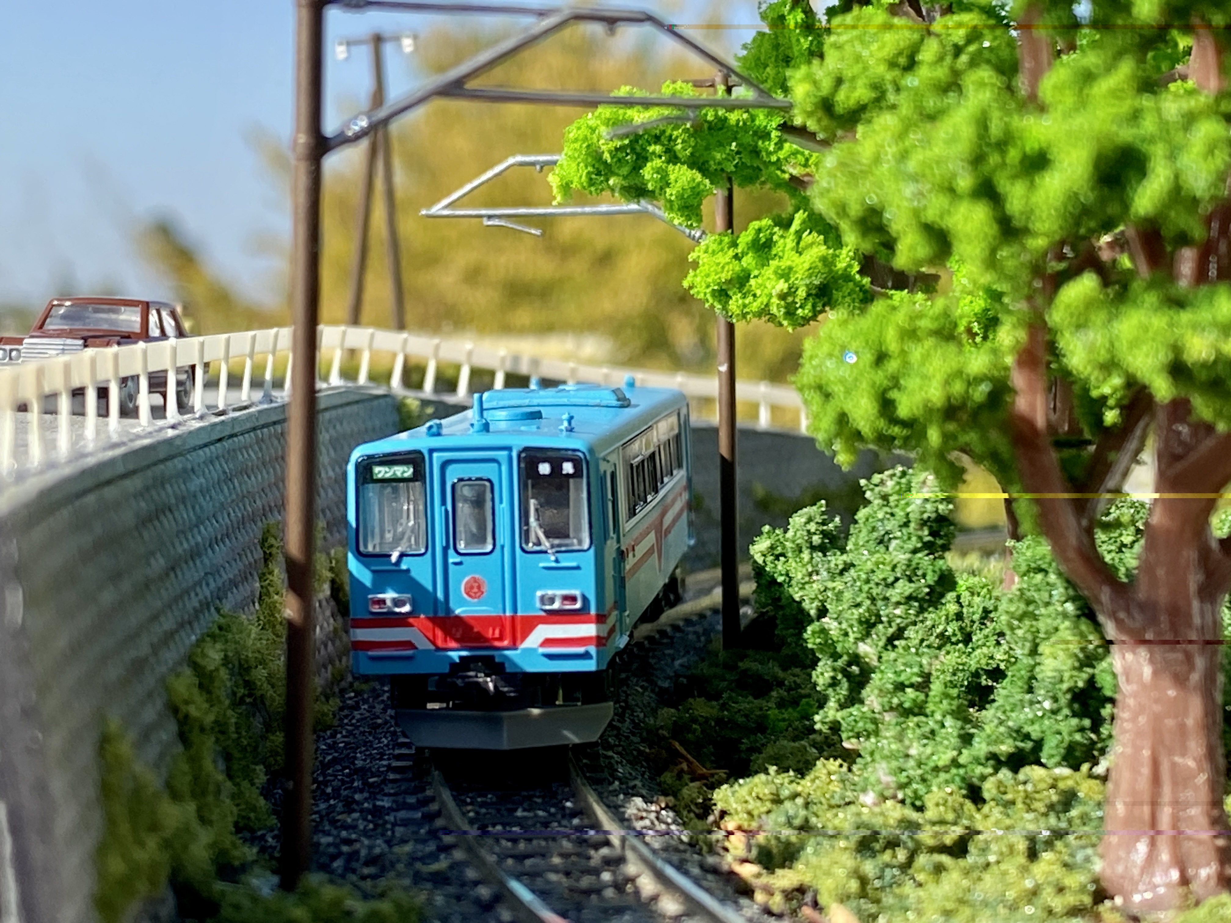

Moin Markus, die das Gesamtbild ist stimmig, top! Aus was hast du die Leitplanke gebaut? Plastikreifen und Plastikstifte?
Beiträge: 343
Danke Ulli, ja, die Leitplanke ist aus zwei Evergreen-Profilen.
