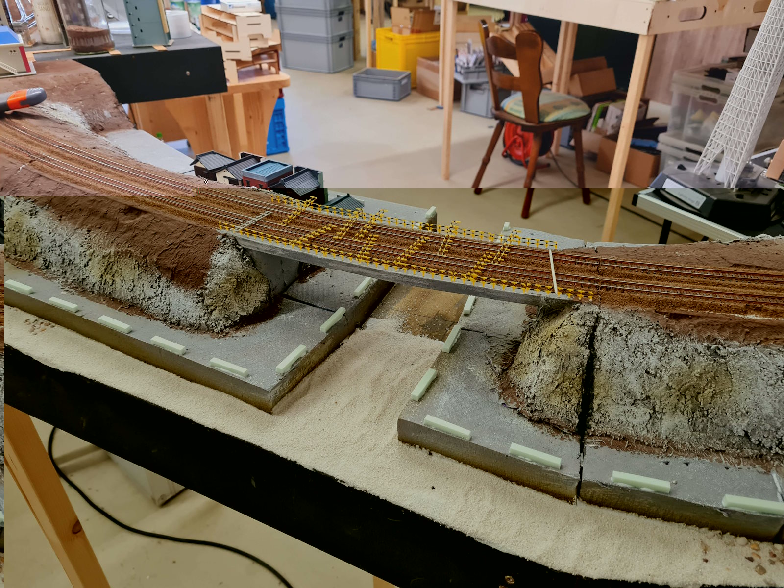

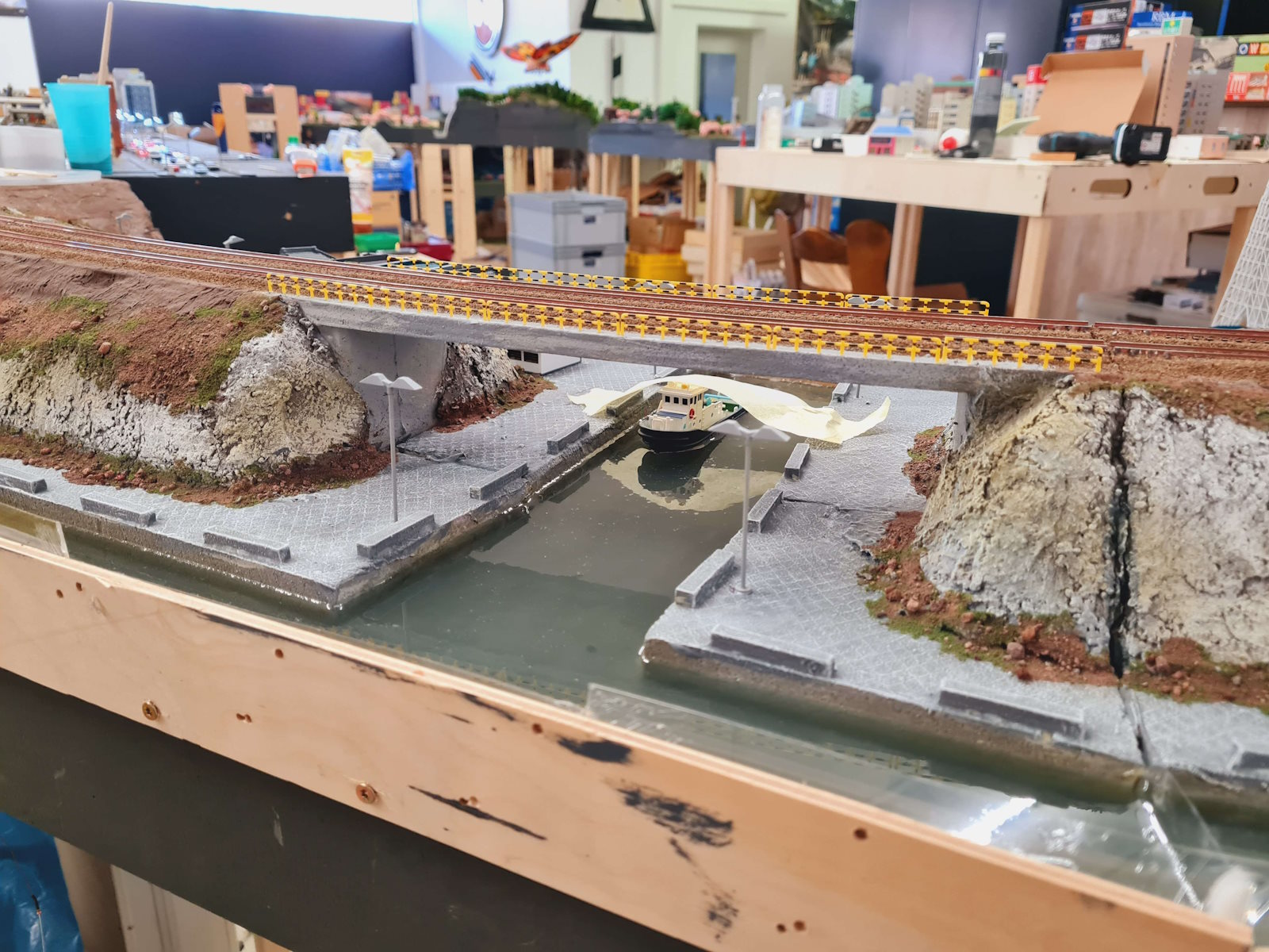

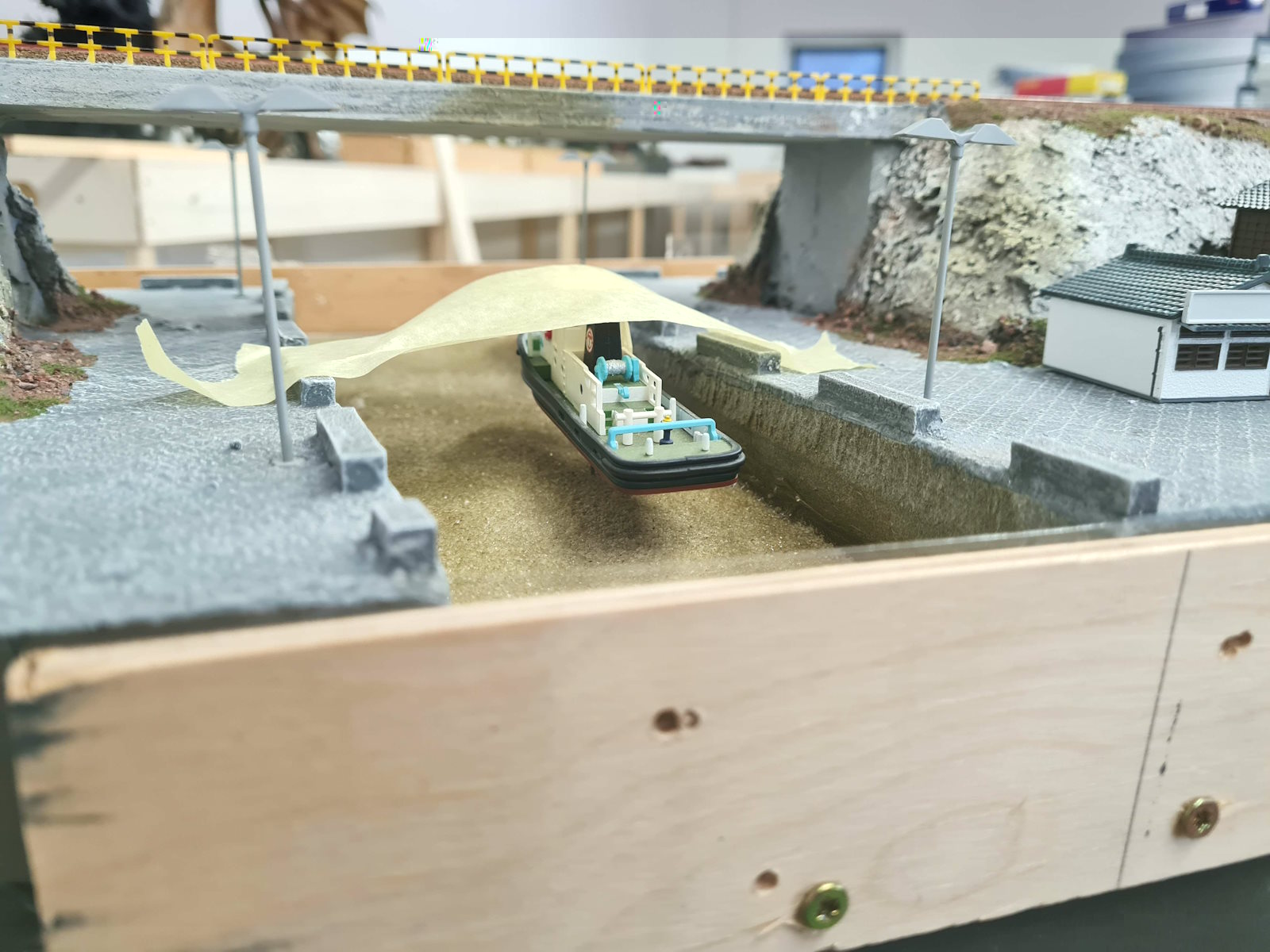

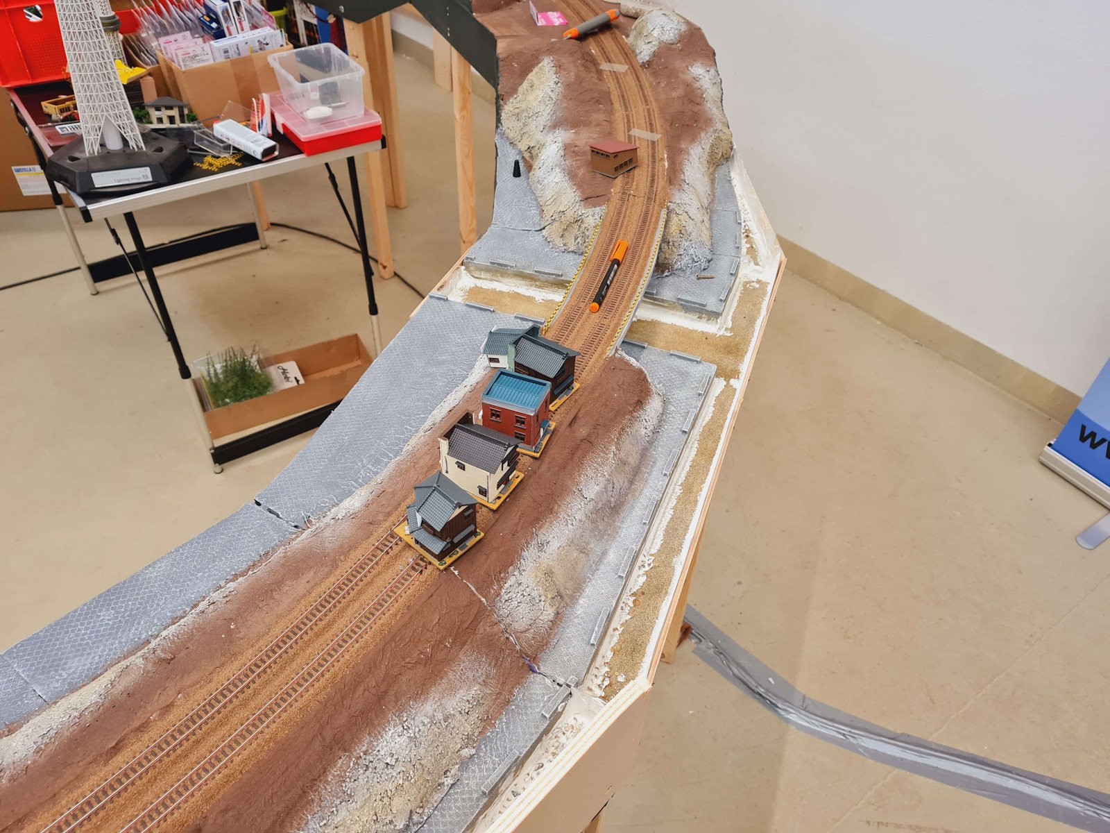

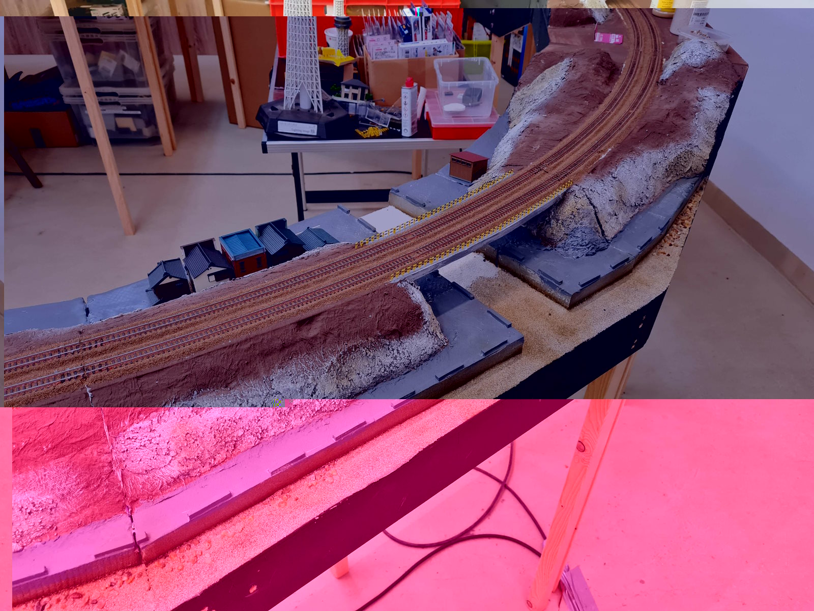

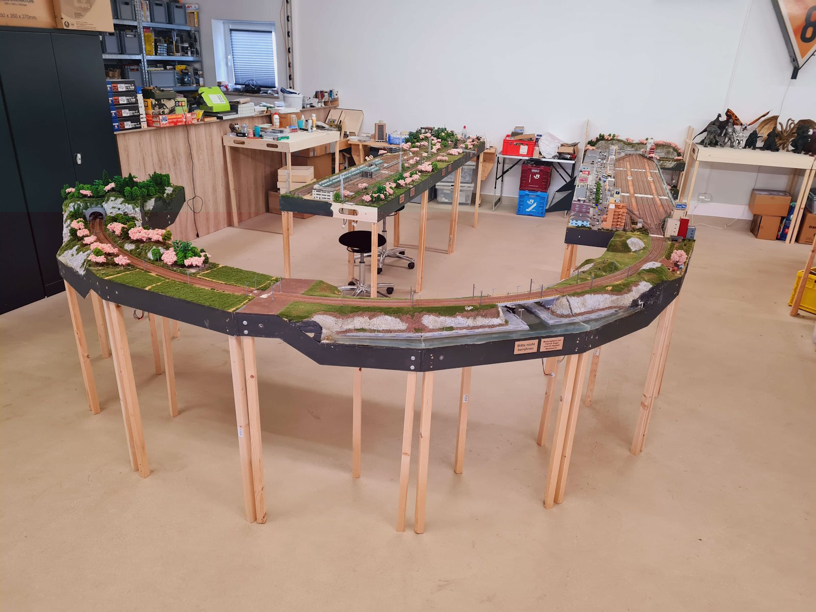

An der Modulgruppe Hafeneinfahrt wollte ich auch unbedingt noch das Wasser und etwas grün auf die Module bringen, also erstmal den Pier noch geschliffen, eingefärbt und kleine Betonpoller als Schutz oben angebracht. Den Untergrund vom Gewässer habe ich mit grobkönrigen Sand gemacht und einigen Geröllsteinen welche dann noch leicht mit etwas Farbe angepasst wurden (bisschen Moos/Algen). Der Kleine Schlepper wurde mit einem Stück Stahldraht von unten aufgebockt und hält sich später vom Gießharz. Die Böschung ist mit verschiedenen Gesteinsmaterialien und Turf von Woodland vorgearbeitet.
Als Vorbereitung für das Gießharz habe ich einen Rahmen mit Plasticards und dahinter Holz an die Module geschraubt. Die Fugen wurden dann mit Wasserffekten abgedichtet. Als dies dann durchgetrocknet war konnte ich das Gießharz einfüllen (welches ich mit Woodland Pigmenten für das Realistic Water vorher etwas eingefärbt hatte).

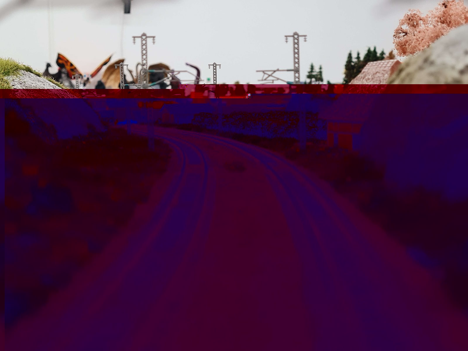

Als nächstes folgten nun die fehlenden Masten auf den 2 Modulgruppen Hang und Hafeneinfahrt zu platzieren.

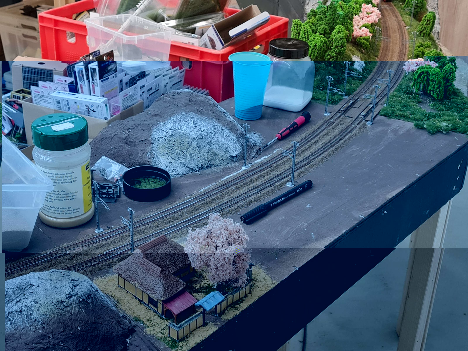

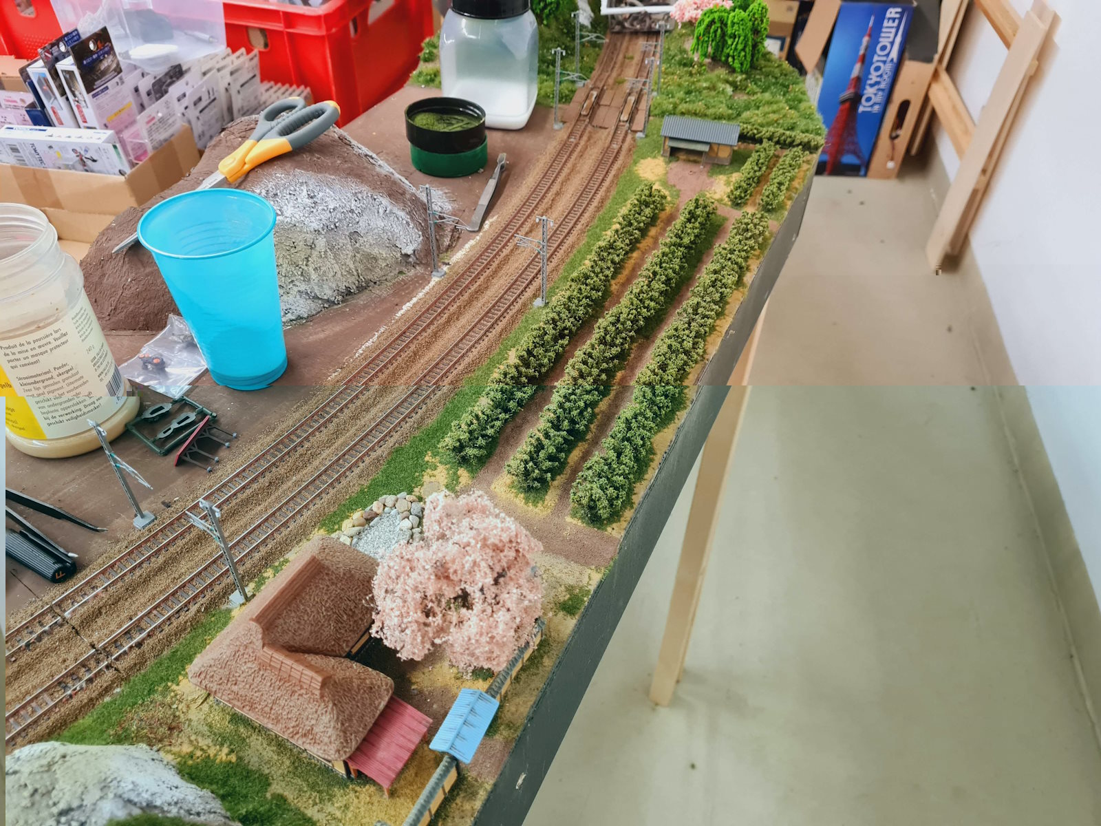

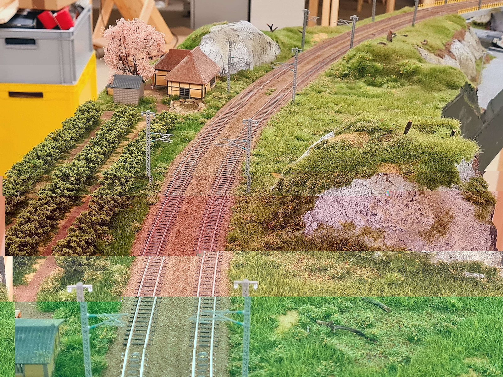

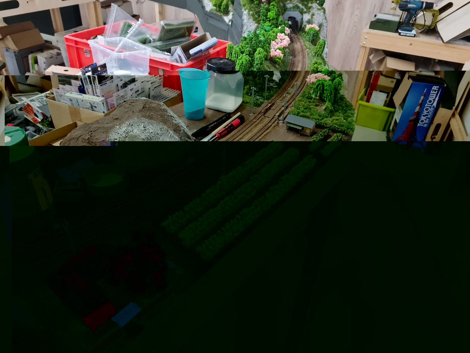

Dann ging es auch endlich an die Gestaltung der Hafenmodulgruppe. Hier wollte ich wieder ein älteres japanisches Bauernhaus platzieren, daneben gleich Felder oder eine Plantage. Also erst das Gehöft verbaut (und als kleines Gimmick bekommt dieses einen Koiteich welcher von Bambus umwachsen sein wird) und dann mal ein paar Reihen zur probe hingestellt - joar passt.
Beiträge: 1215
Und schon ist die erste grundschicht Fasern und Sand aufgetragen, so langsam schließt sich das Bild. Es folgt natürlich noch eine 2. Schicht Fasern bevor dann die richtige Vegetation folgt.

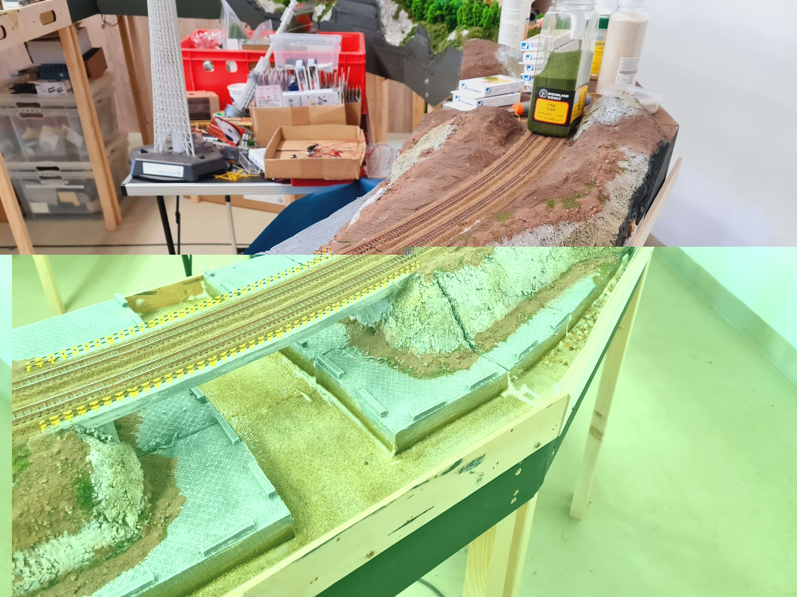

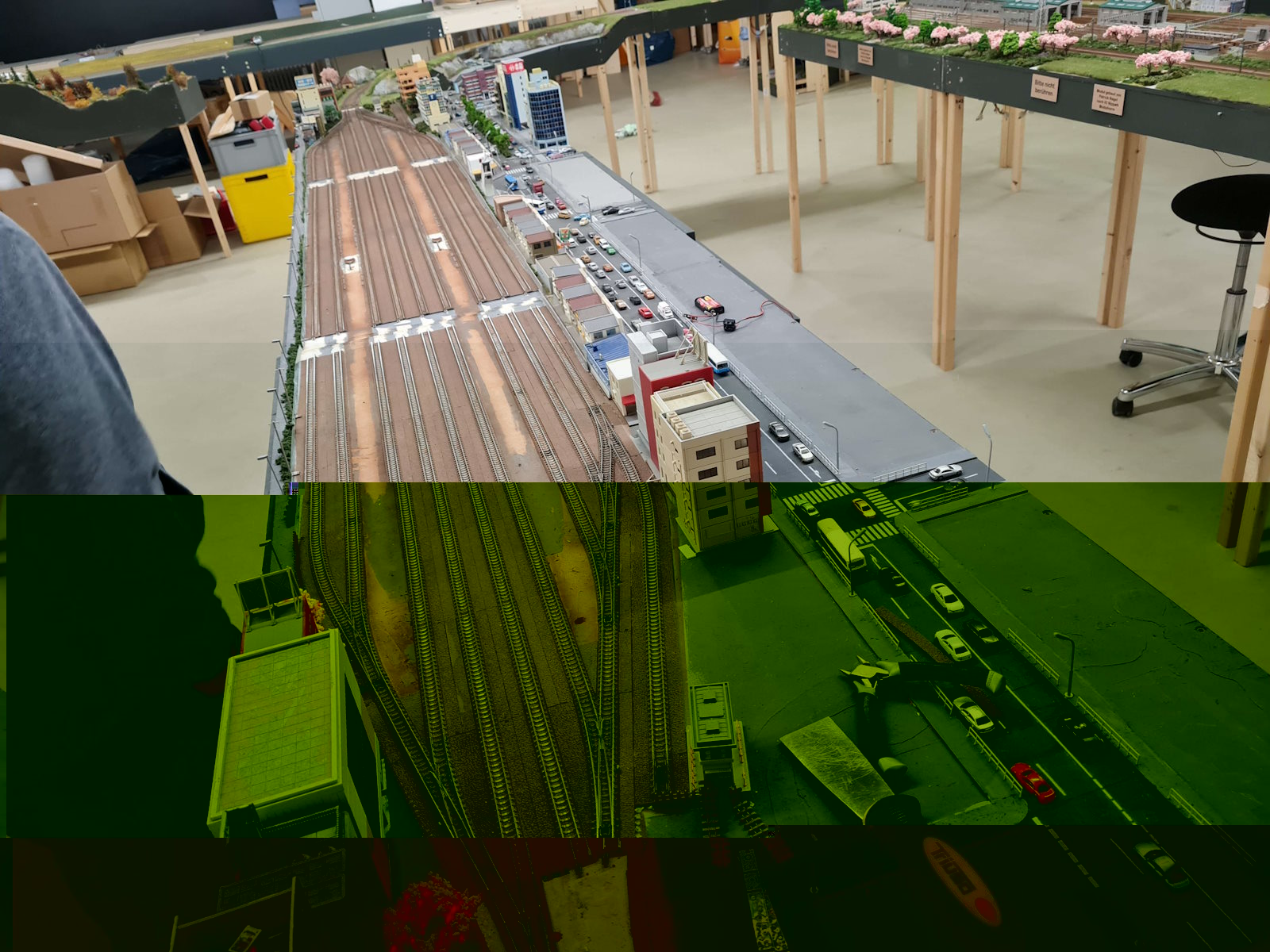

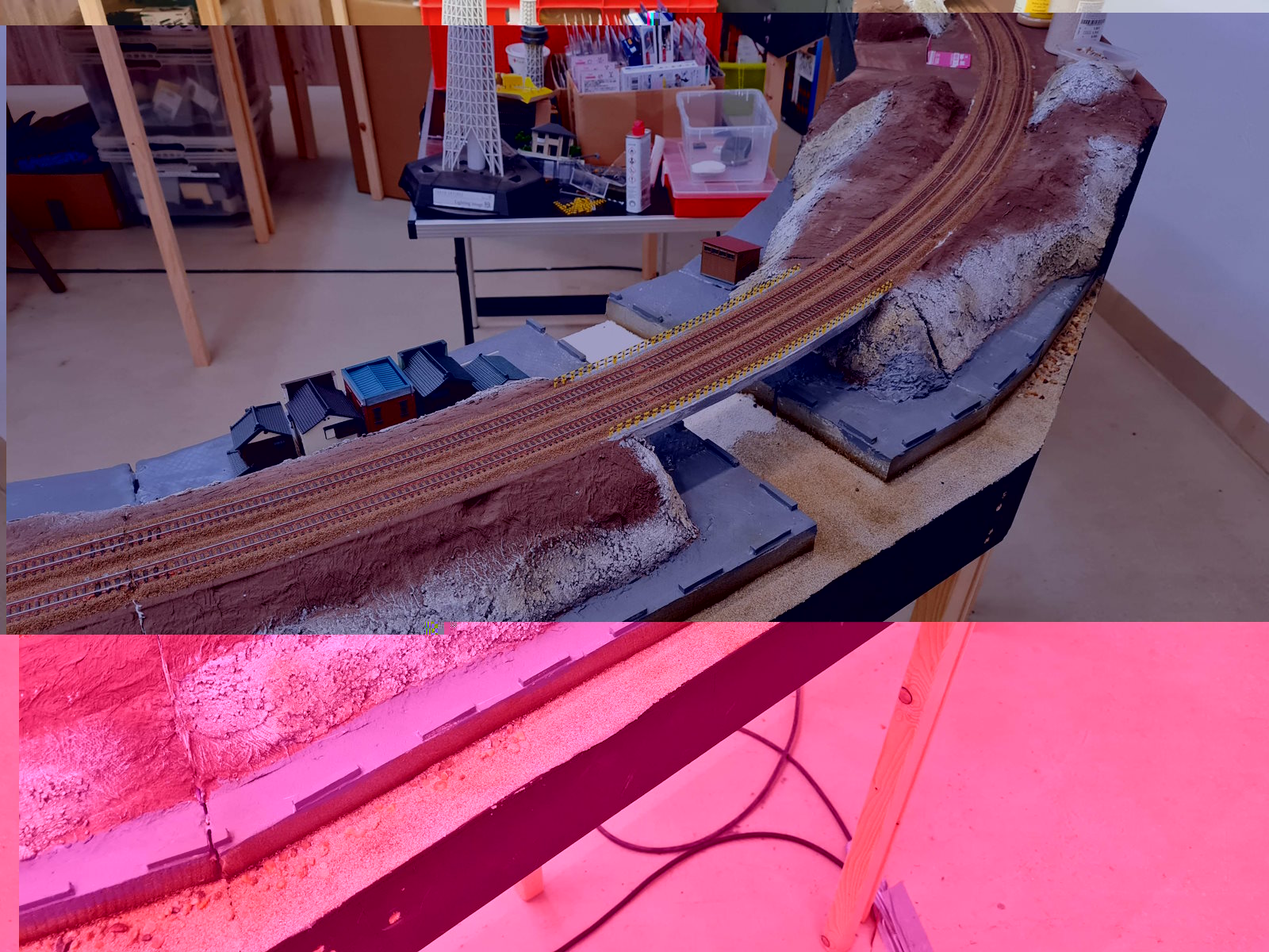

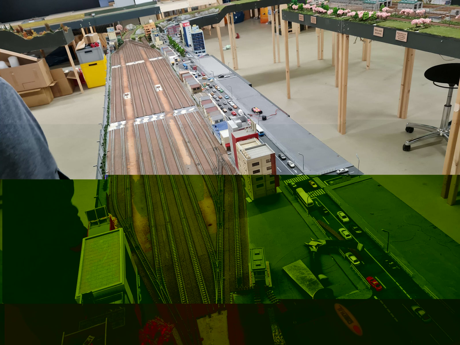

Weitergehts den letzten Montag habe ich ein Teil der Module aufgestellt zum weitermachen und Umbau (vor allem die Gleise am Bahnhof). Diese sind dann auch relativ fix von den Modulen runtergekommen, nun wird die Gleisanlage mit Peco code 55 neu aufgebaut (die Übergänge bleiben trotzdem Tomix). Vll. lässt sich ja ein passender Bahnhof finden dessen Gleisplan ich übernehmen kann 8-)

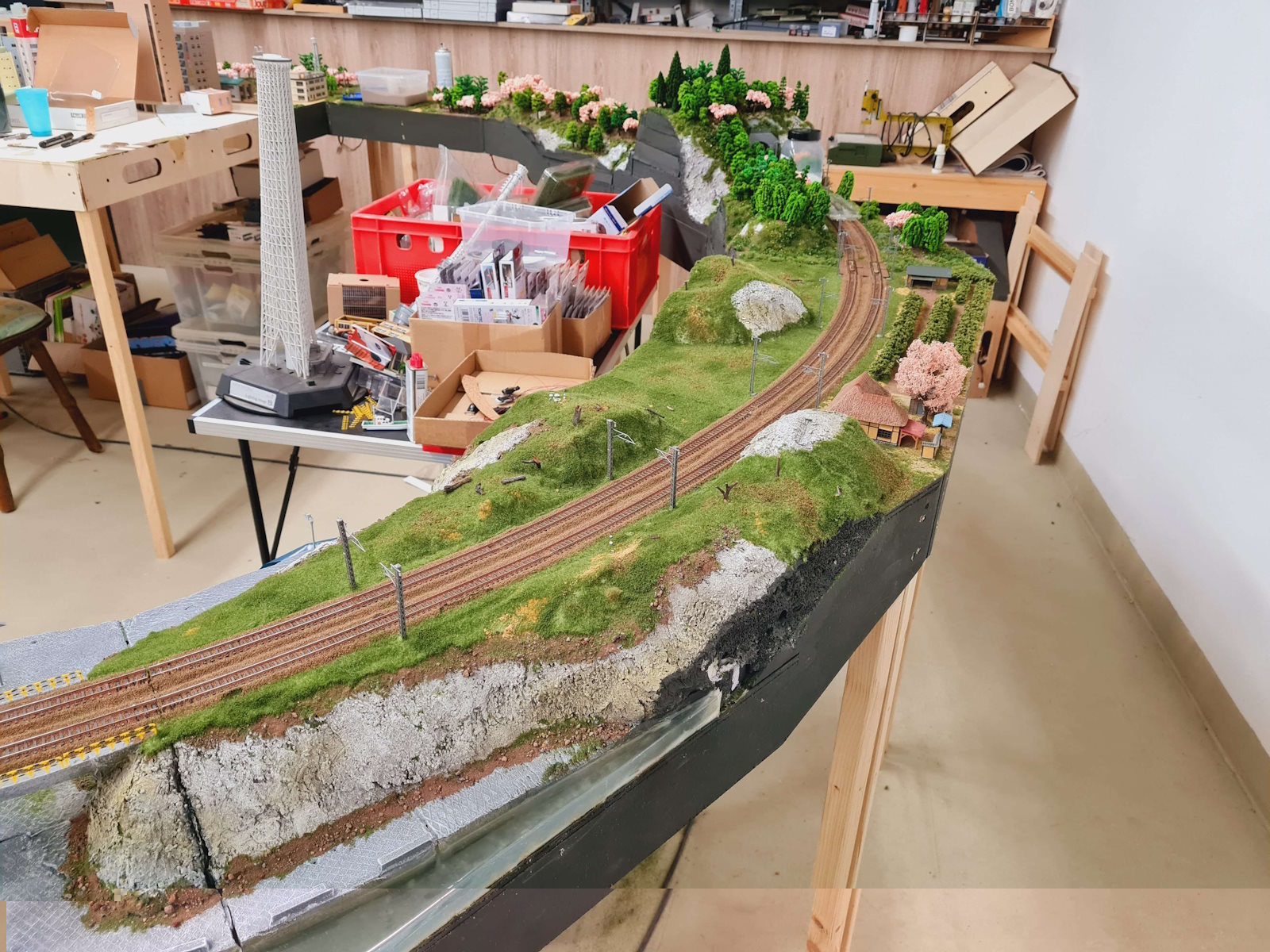

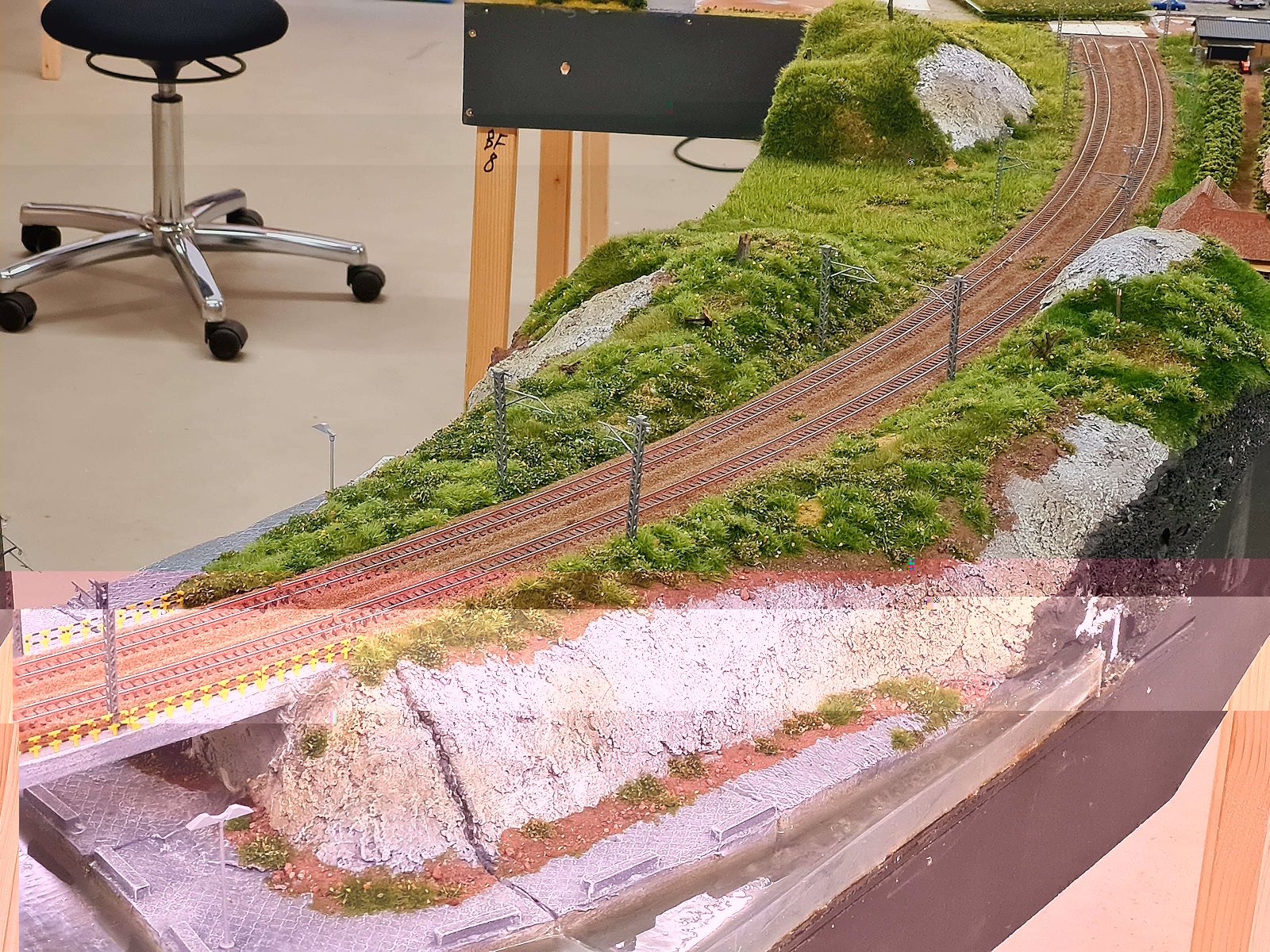

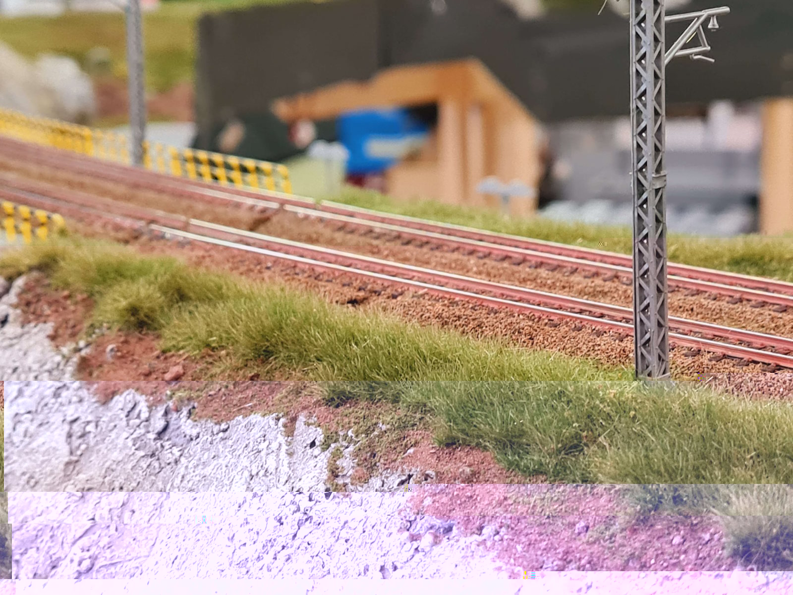

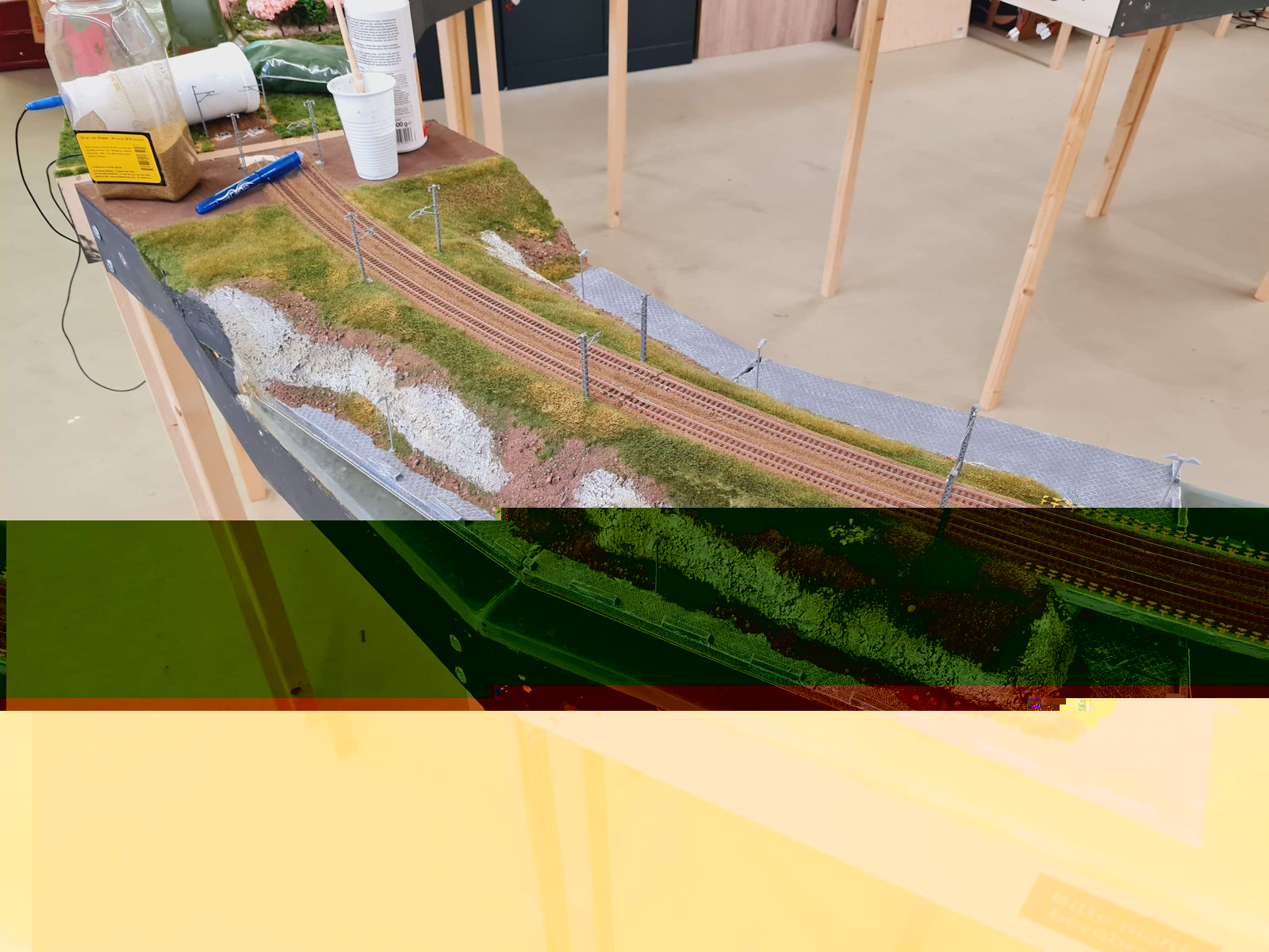

Und noch ein Beitrag :) Ich hatte gestern an der Hafenmodulgruppe den 2. Layer Fasern aufgetragen, es sieht jetzt schon viel gefälliger aus. die letzten 3 Bilder zeigen das Ergebniss nach dem absaugen. Die Woche folgen dann die Bodendecker und Bäume.

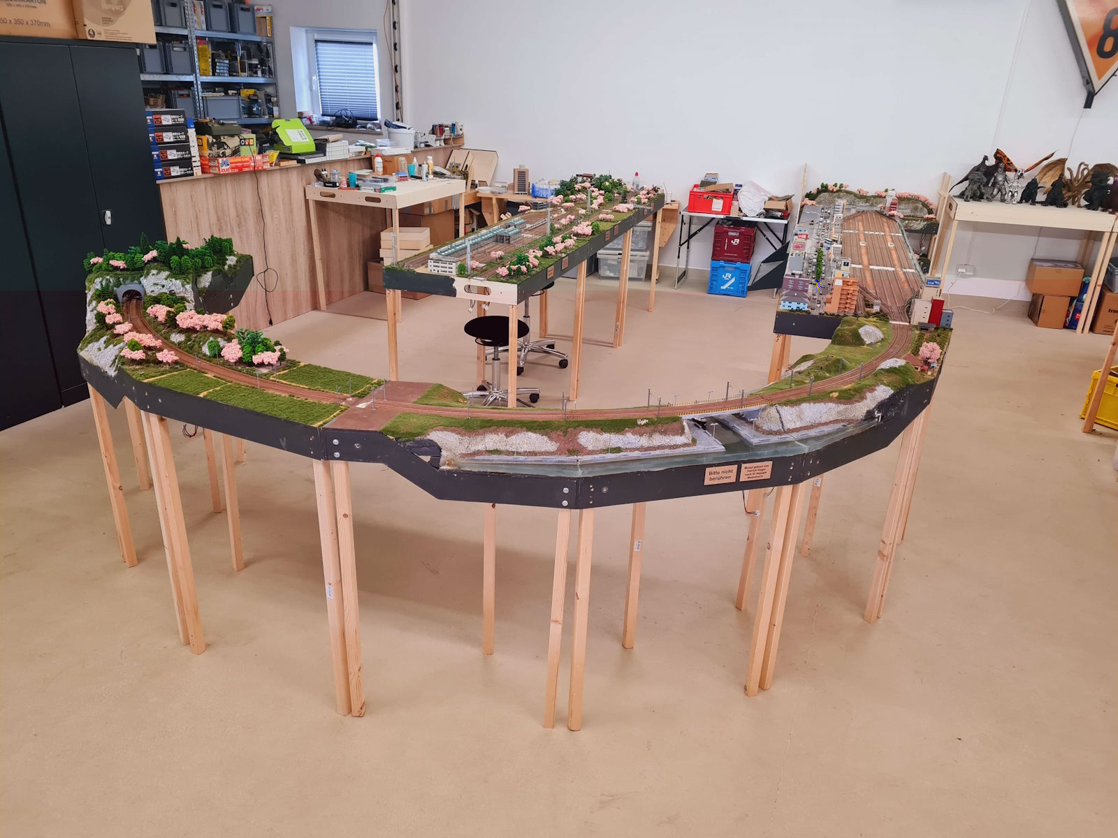

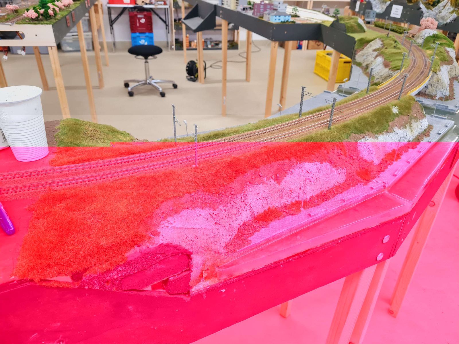

Heute gibts wieder einen kleinen Fortschritt, das 1. der 4 Hafenmodule bekam noch etwas Bewuchs, das sieht doch schon sehr Verträumt aus oder? ich denke morgen Abend habe ich das Modul bzw. Segment soweit fertig.
Beiträge: 1215
Guten Abend,
es ging heute ja weiter, leider bin ich noch nicht zum aufforsten gekommen, dafür ist der Bogen jetzt von den Fasern und Bodendeckern her komplett :) aber morgen Vormittag schwinge ich den Bambus und die Bäume das es grün wird.
