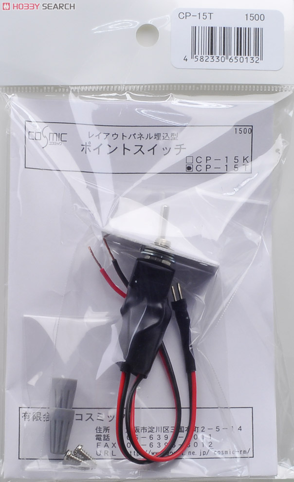

Ich werf das mal hier mit rein:
von Cosmic gibts jetzt eine alternative zu den Weichenschaltern von Tomix, wer die ggf. in die Anlage intigrieren will (z.b. an der Vorderseite bei einem Industrianschluss etc.) kann hier fertige Elemente bekommen: http://www.1999.co.jp/eng/10115373
Ist eine gute alternative für die die keine Weichenschalter haben wollen und mit Löten und Bauteilen wenig anfangen können (gibts so einige).

Re: Neue Schaltung für Tomix -Weichen
shiniji hat geschrieben: ↑Fr Jan 11, 2013 2:07 pm Ich werf das mal hier mit rein:
Hallo Patrick,
meine gesuchte Alternative könnte dies sein, wie wird was angeschlossen und wo dann?
Der kleine Stecker? die zwei einzelnen Kabeln?
Christian

Ich glaube niemand verwendet die Cosmic Variante.
Das Prinzip ist immer: Es gibt eine 12V Spannung (egal woher). Durch entsprechende Querverdrahtung am TASTschalter wir entweder die Spannung in der einen oder eben anderen Polarität weitergereicht an den kleinen Anschluss (im Cosmic Beispiel). Dort gehört das Weichenkabel angeschlossen.
Wichtig ist mit der Hand tatsächlich nur zu wippen, und nicht einen Dauerstrom herzustellen. Das vernichtet die Spule im Weichenantrieb.
