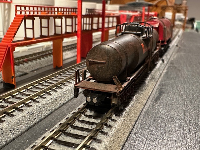

Ich habe ja einen kleinen Gleisstopfmaschinenzug gebastelt. Den Waggon habe ich mit Schotter gefüllt, mit Wasserleim-Gemisch befestigt und kleine "Farbspuren" am Rand mit dem Schwamm aufgetupft. Es ist echter Basaltschotter, daher das Grau-Weiß an der Wandung.
Die Lindetanker sind aus Plastikrohren gebaut mit gekauften Drehgestellen versorgt worden, die seilichen Drähte sind gelötet und dann eingeklebt worden. Es wurden drei verschiedene Inhaltmengen dargestellt. Die Bremsbehälter sind alte Widerstände. ( :D )

Deine Linde-Wagen gefallen mir sehr. Sind Klasse gemacht, auch die Beschriftung! Die Idee, alte Wieder-
stände so nachzunutzen, ist auch cool.
Auch die Raffinerie im Hintergrund sieht gut aus.
Kriege gleich richtig Lust, loszubauen... :D
Der Schotterwagen ist(wie der gesamte Zug) prima
geworden!

danke ! Die Linde-Decals sind gekauft, also nicht sebst gemacht !

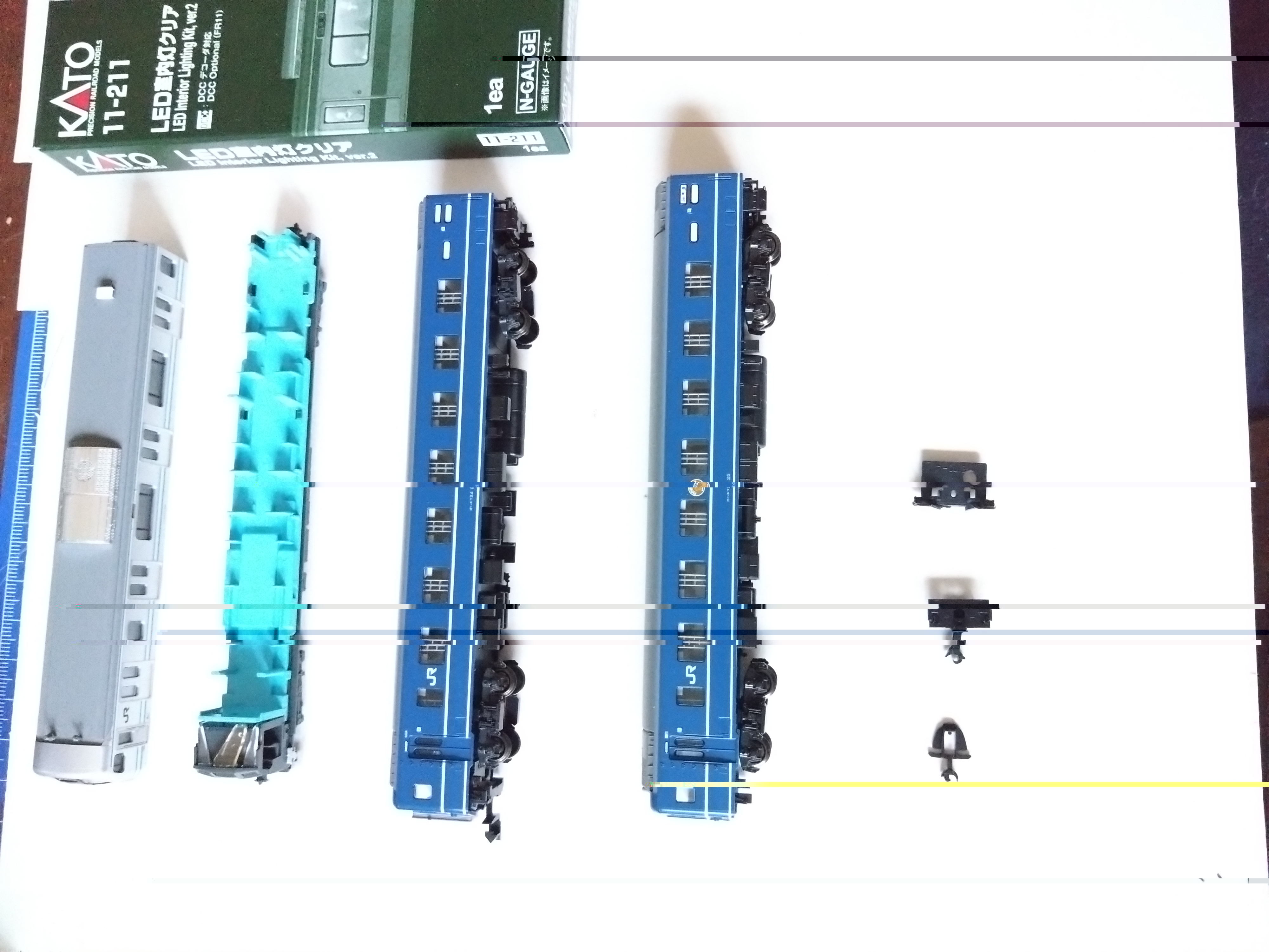

Die Inneneinrichtung der Waggons vom Sleeper-Express Kitaguni besteht aus einfarbigem, hellen Kunststoff.
Sie ist zwar relativ gut detailliert, wirkt so aber trist.
Im Netz hatte ich mal Bilder von einer komplett neuen Einrichtung (Sitzwagen) gesehen und so ähnlich wollte ich es auch darstellen. Also wurden die Sitze des SuRo54
farblich abgesetzt-braun mit weissen Schonbezügen für
die Kopfstützen. Hoffe, es ist so richtig?
Dazu kamen noch einige "Reisende".
Nach dem Zusammenbau kam jedoch leichte Ernüchter-
ung auf: bei den nächsten Fahrten zeigte sich, das man
kaum was davon sieht. Evtl. könnte es mit einer Innenbeleuchtung besser aussehen....
Mal sehen, ob ich mit den Schlafwagen was machen kann...

da haste aber viel Arbeit in den Sleeper-Express Kitaguni reingesteckt / gemalt ! :D Gute Idee !
Nur das Bild ist einwenig unscharf.

Das mit der Bildschärfe tut mir leid, aber wenn ich auf mehr Megapixel gehe (20-23), wird die Dabei zu gross :shock:, und ich kann das Bild nicht mehr anhängen...
Der SuRo war mal ne Probe, ob es was bringt,
die Waggon- Inneneinrichtung etwas zu "pimpen".
Fazit:kann man sich getrost schenken, zumindest bei dieser Bauart o. ähnlichen mit vielen kleinen Fenstern.
Bei der nächsten Bestellung werde ich vsl
mal einen Lichtbausatz für innen mit ordern, viellleicht
wird der Effekt dann besser.

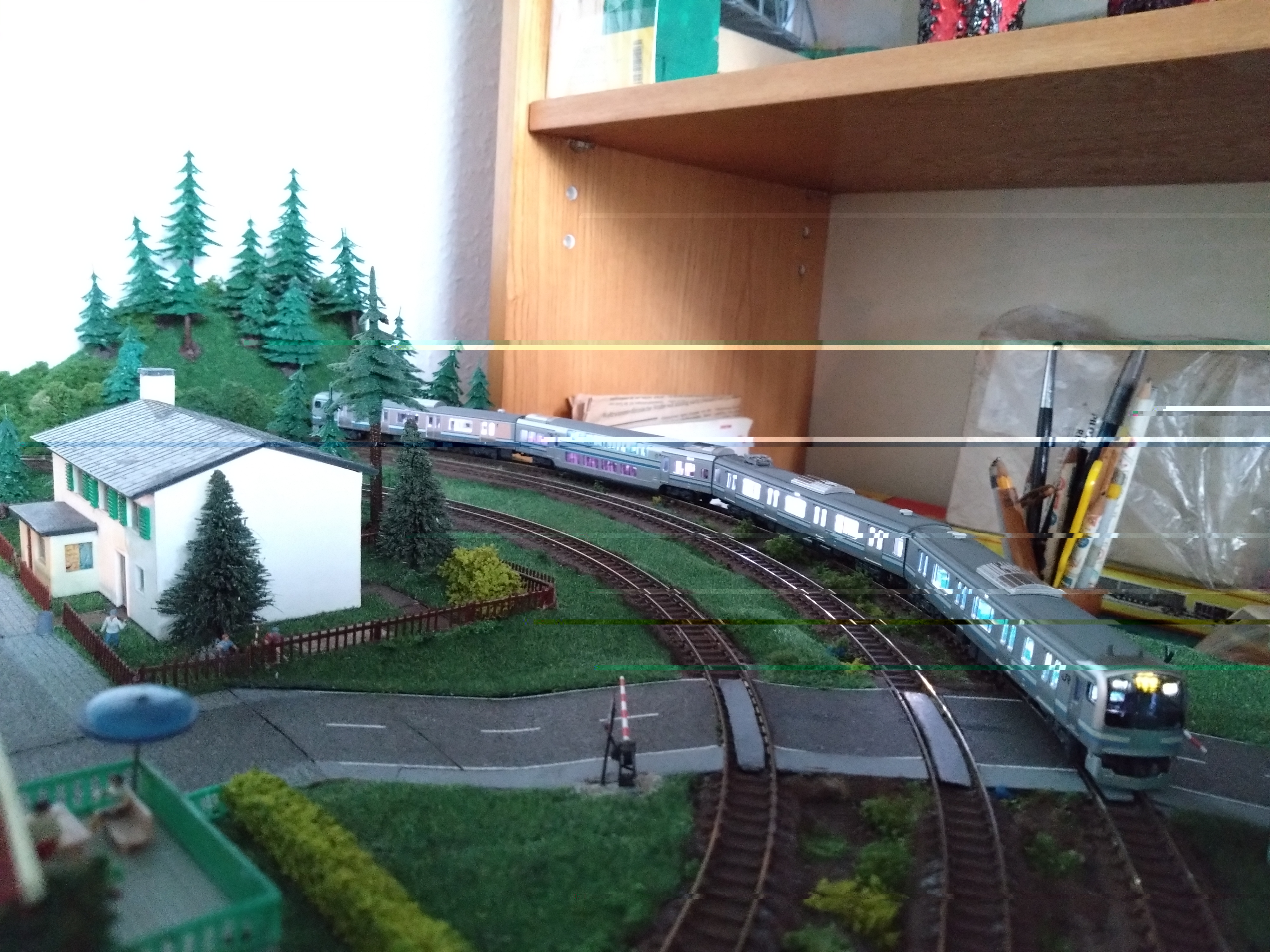

der Lichteinbau bei dem einen Endwagen vom E 217 ist
abgeschlossen. Das Prinzip ist wirklich einfach, funktionssicher und in der Anleitung gut dargestellt.
Beim Zusammenbau muss man halt nur aufpassen, dass alles wieder passig zusammenrastet.
Na, hier stimmt was nicht... Zu hoch . Nochmal zerlegen+zusammenbauen.! (Ist nun richtig)

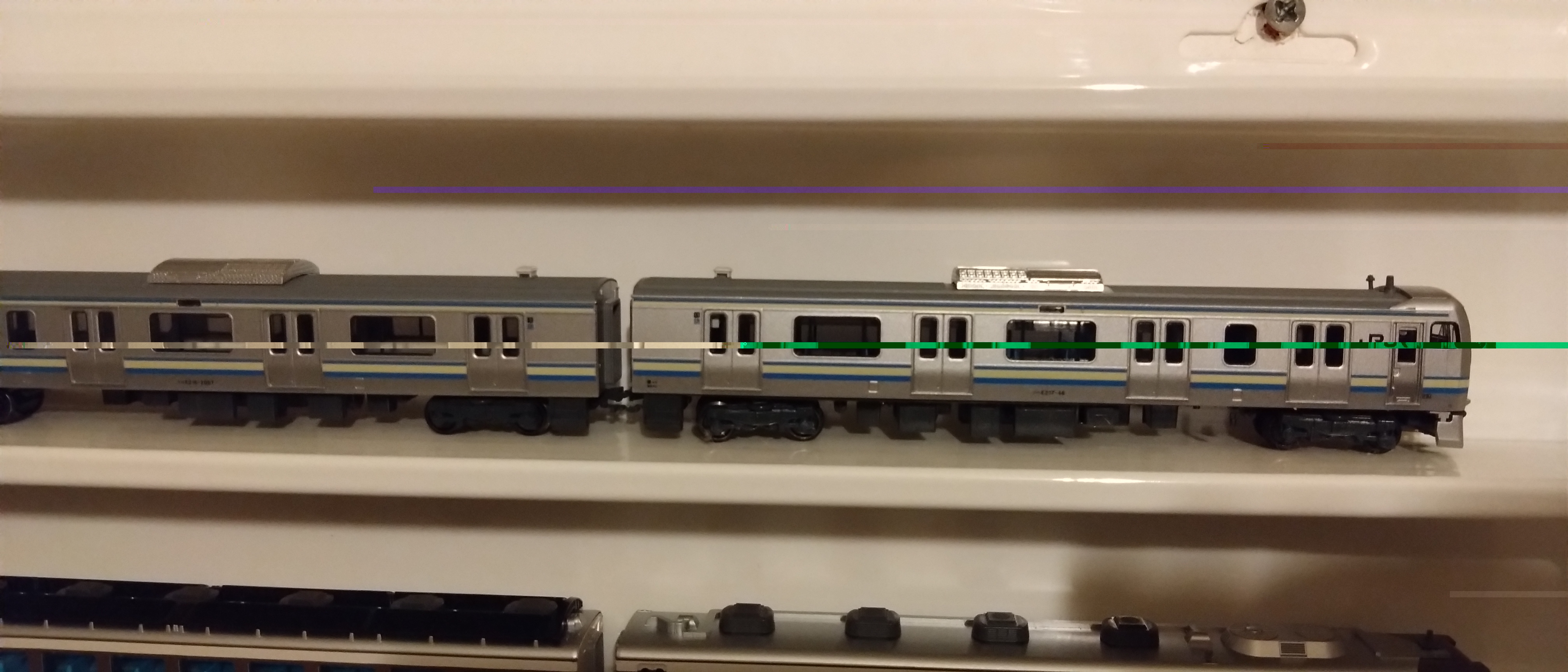

hab es inzwischen geschafft, den kpl. Zug auszurüsten
(4Wg.). Als nächstes bekommt der KiHa 181 Licht, auch 4 Wg.
Notgedrungen, aus Platzmangel nur 4🤔
Ja, man kann die Lichtleiter kürzen, geht auch relativ gut, nur bei
dem Doppelstockwagen hätt ich gern Ober- und Unterstock be-
leuchtet, ging aber irgendwie unten nicht. Also nur oben...
Mir gefällt es dennoch.

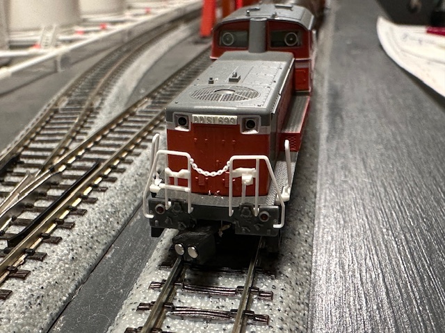

Ich habe jetzt auch die Nase voll mit Federblechen und Tomix Kupplungen.
Federbleche fliegen gerne und bei der Tomixmaulkupplung sind mir alle Teile auseinander "geflogen" !
Hier meine Lösung nun :

von welchem Hersteller sind Deine Magnetkupplungen?
Beiträge: 932
Wohnort: Tauberbischofsheim
Re: Die kleine Wagenwekstatt
Meines Wissens müsste die Kupplung von PEHO sein ...
Beiträge: 819
Wohnort: Weiden
Richtig !
Aber ohne Litze !

Und wie hast Du die Magnetkupplung an der Lok befestigt? Sie hat ja keinen NEM-Schacht.

mit einer Minischraube. In die PEHO-Kupplung ein kleines Loch gebohrt und hier die Schraube eingesetzt, so das sie sich bewegen kann.
Auf die passende Höhe angepaßt !
