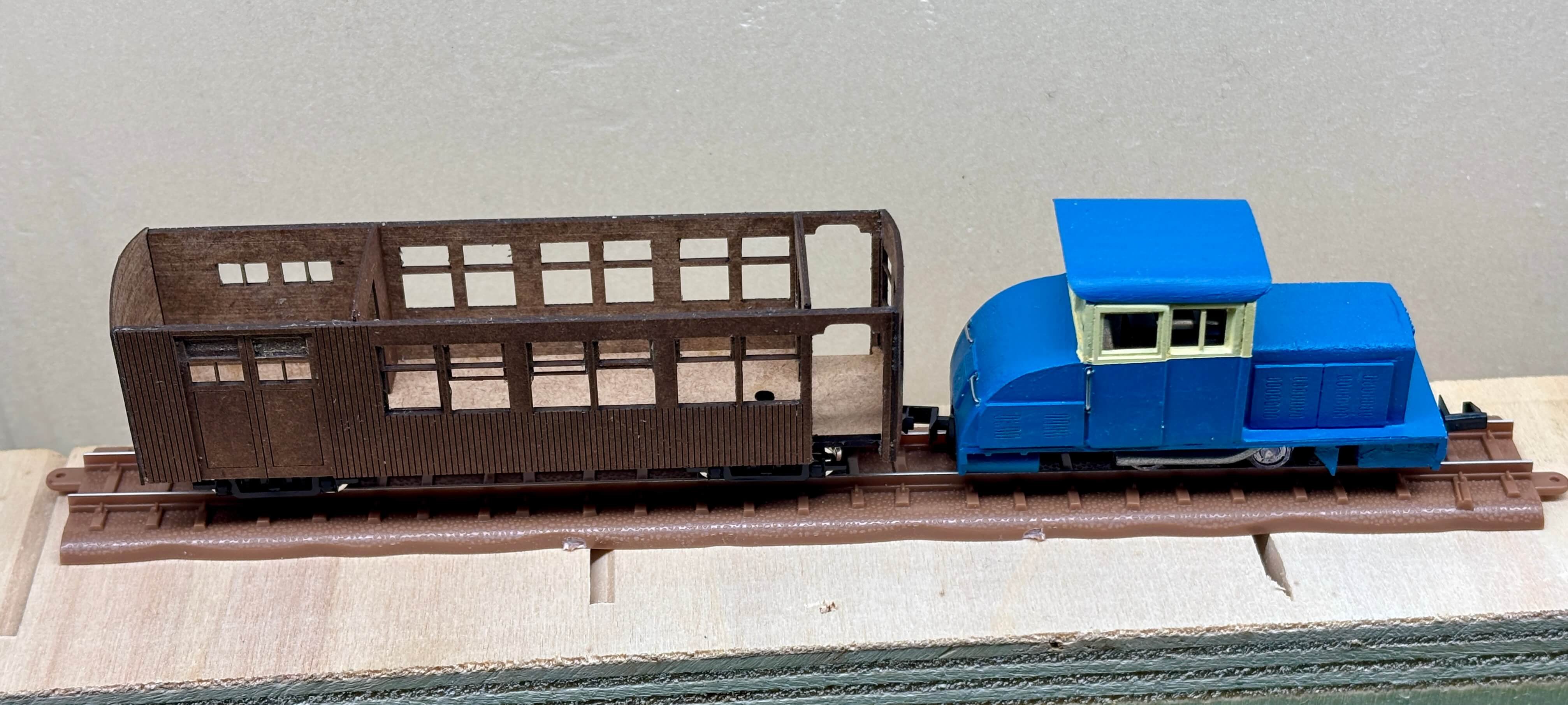

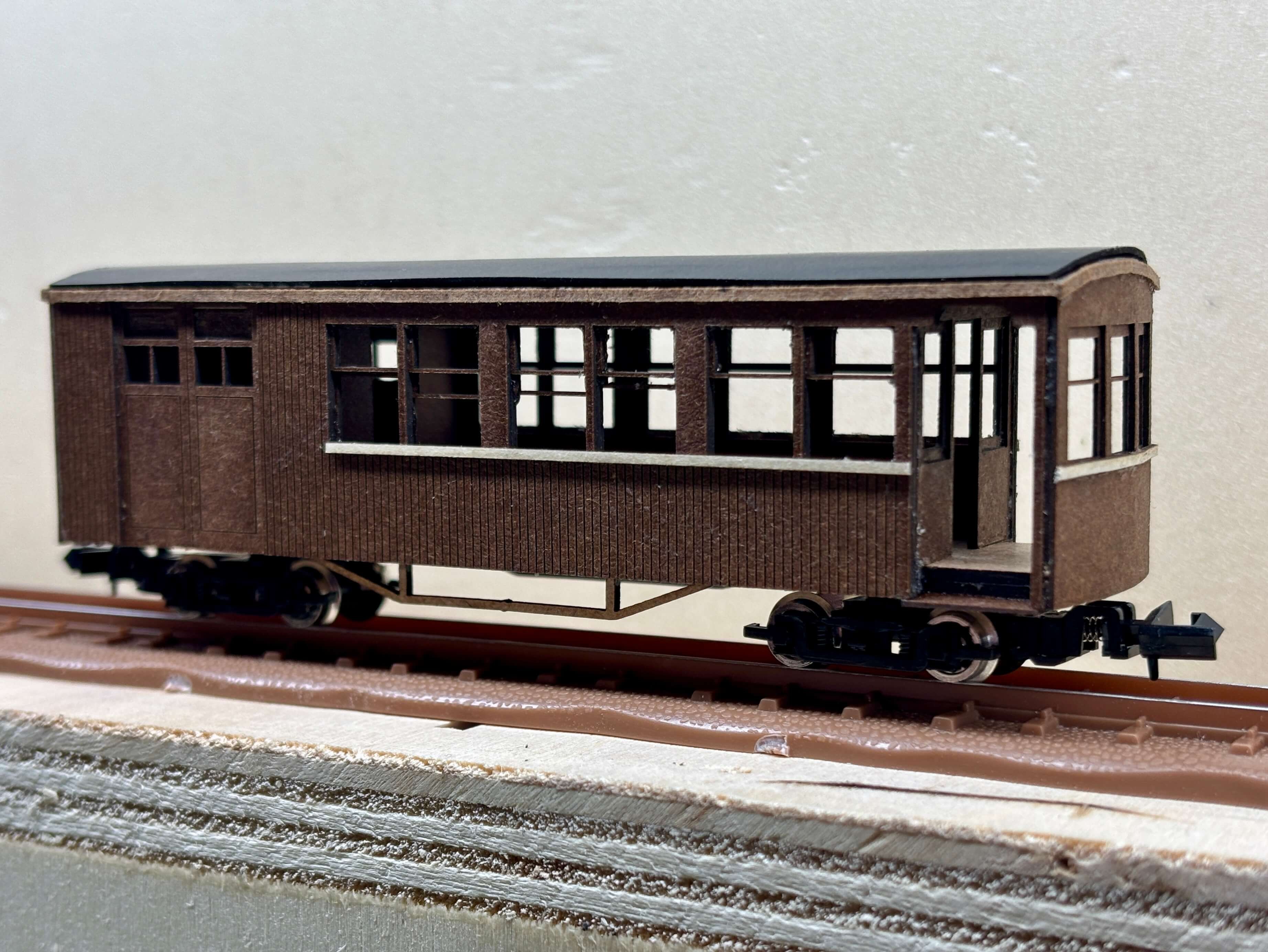

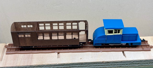

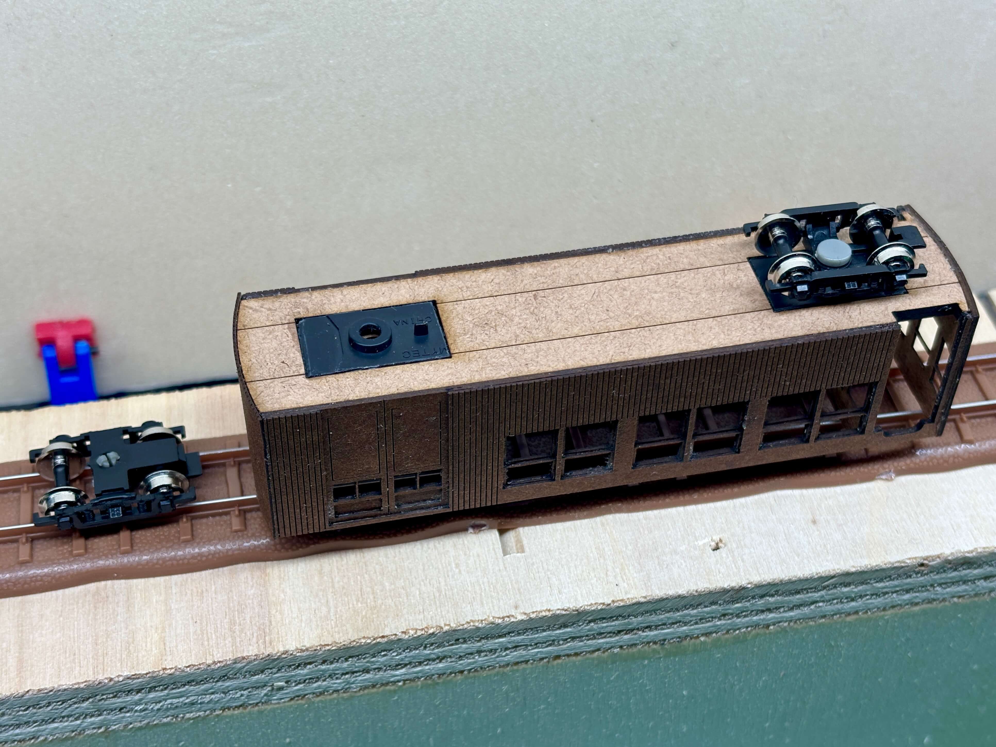

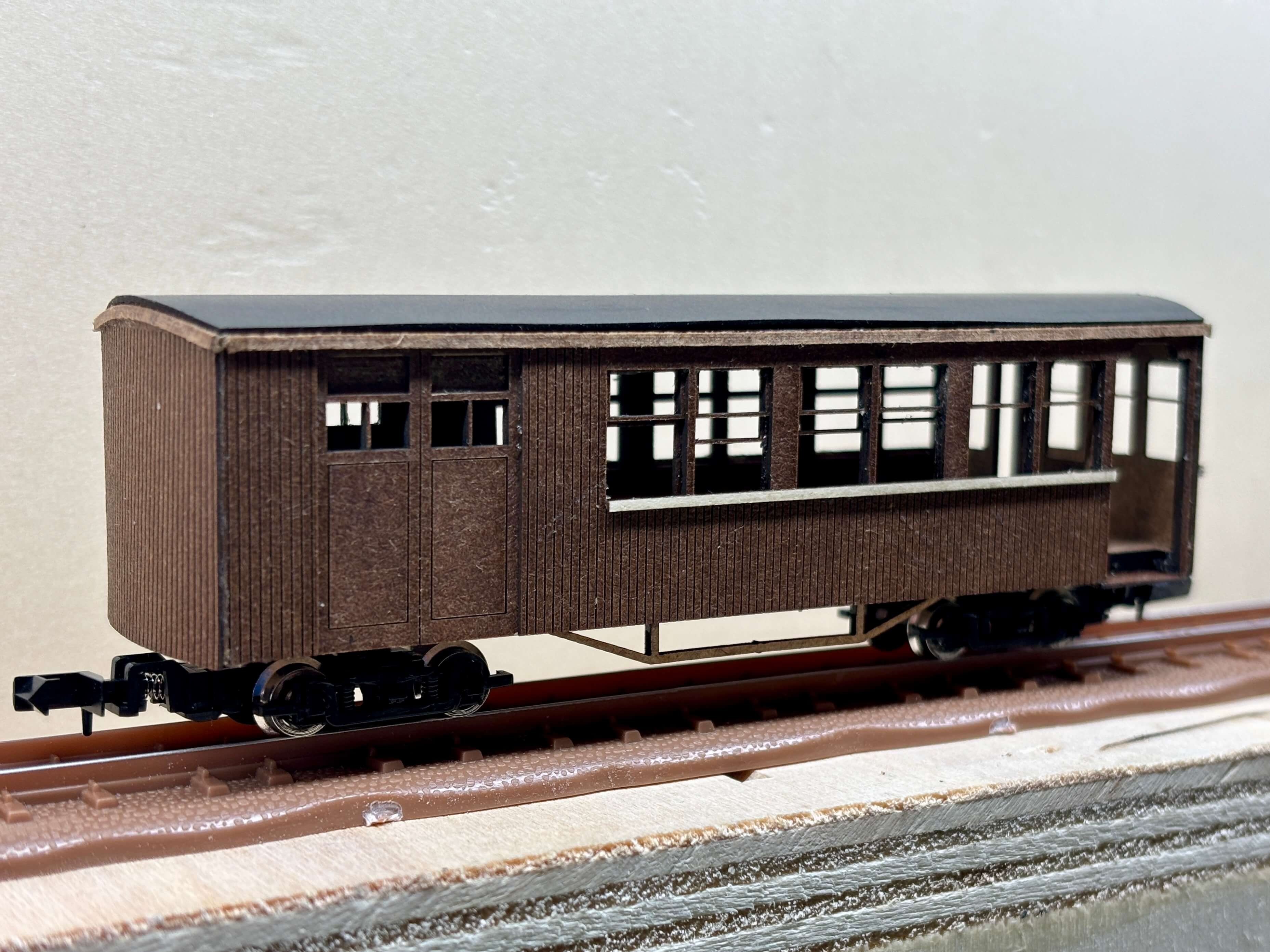

Weiter geht es mit dem Fahrzeugbau. Diesmal ein Anhänger für Personen und Fracht, der HaNi1.
Noch fehlt ihm die Farbe, aber auch "roh" sieht er schon gut aus und fährt zuverlässig. Das Fahrwerk besteht aus Resten von motorisierten Tomytecfahrzeugen, die ich hier eingepasst habe. Das Dach ist abnehmbar und hält auf Reibung. So kann noch Fensterglas nach dem Lackieren eingesetzt werden.
