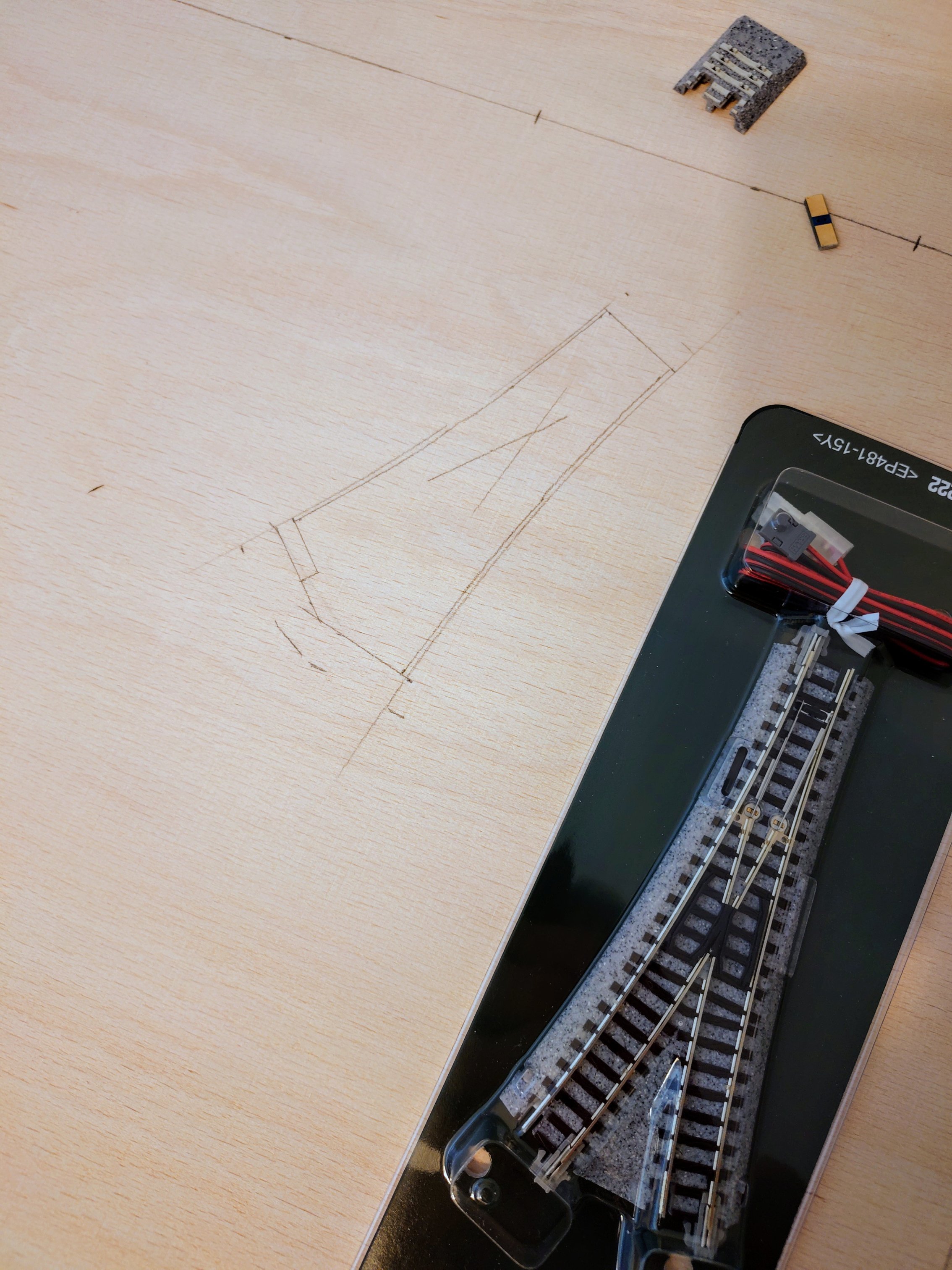

Nun bin ich bei der Gleisplannung des ersten Modules und bin mir da schon etwas unsicher.
Der Antrieb für die Kato-Weichen befindet sich ja unterhalb der Weiche verbaut unter einer Plastikplatte.
Falls dieser Antrieb ausfallen sollte, müsste man die ganze Weiche wieder abbauen, was die Schotterung zerstören würde.
Darum habe ich mir überlegt, unterhalb der Weiche einen Ausschnitt in die Grundplatte zu sägen, welcher genau die Grösse der abschraubbaren Plastikplatte hat. Dann könnte ich von unten Reparaturarbeiten durchführen.
Das würde etwa so aussehen:
Hat jemand so etwas schon Mal gemacht? Und kennt eventuelle Nachteile?
Oder mache ich mir hier zu viel Sorgen und diese Katoweichen halten Jahrzehnte aus? :?
Danke und Beste Grüsse
Jan

Hallo Jan,
ich benutze das Kato-Gleis seit etwa 25 Jahren, weil ich es für das Beste neben dem Tomix-Gleis halte. Ich besitze über 40 Weichen von Kato und habe nur bei einer Weiche in dieser Zeit Schaltprobleme gehabt. Ich glaube, das Ausfallrisiko ist sehr gering. Alternativ kannst du über die Tomix-Weichen nachdenken. Bei denen kannst du den elektrischen Weichentrieb ohne den Ausbau der kompletten Weiche aus dem Gleisbett herausziehen und durch einen neuen Antrieb ersetzen.

Moin Jan,
ich habe jetzt auch seit 12 Jahren Kato-Unitrack im Haus und kann keine Ausfälle der Weichen benennen. Einzig beim Schottern ist mir mal eine Weiche "vereckt", da der Gleisschotterkleber mir in die Mechanik hineingelaufen ist. Wenn du aber dennoch bedenken hast, kannst du dir natürlich einen Ausschnitt in der Platte machen, um notfalls eingreifen zu können.

Vielen Dank für eure Antworten!
Freut mich zuhören das die Kato-Weichen so stabil sind. Dann werde ich es unterlassen für die Weichen ausschnitte zu machen. :)
@Waldi, Von Tomix habe ich mir ehrlich gesagt noch gar nix angeschaut gehabt. Einen Teil der Platte habe ich schon mit Kato-Gleisen festverlegt. Falls ich mir das mit den Tomix-Weichen noch überlegen würde, müsste ich ein übergangsstück von Kato zu Tomix-Gleisen machen. Gibt es sowas zu kaufen? Habe leider auf die Schnelle nichts gefunden.
