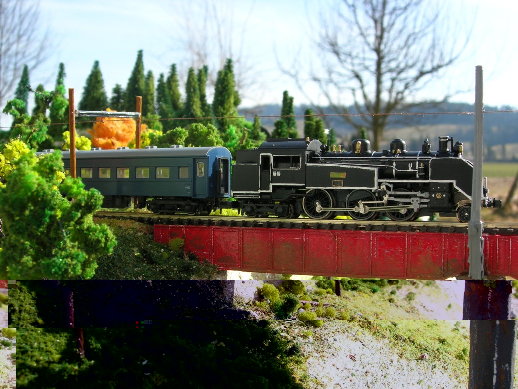

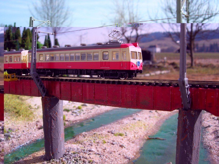

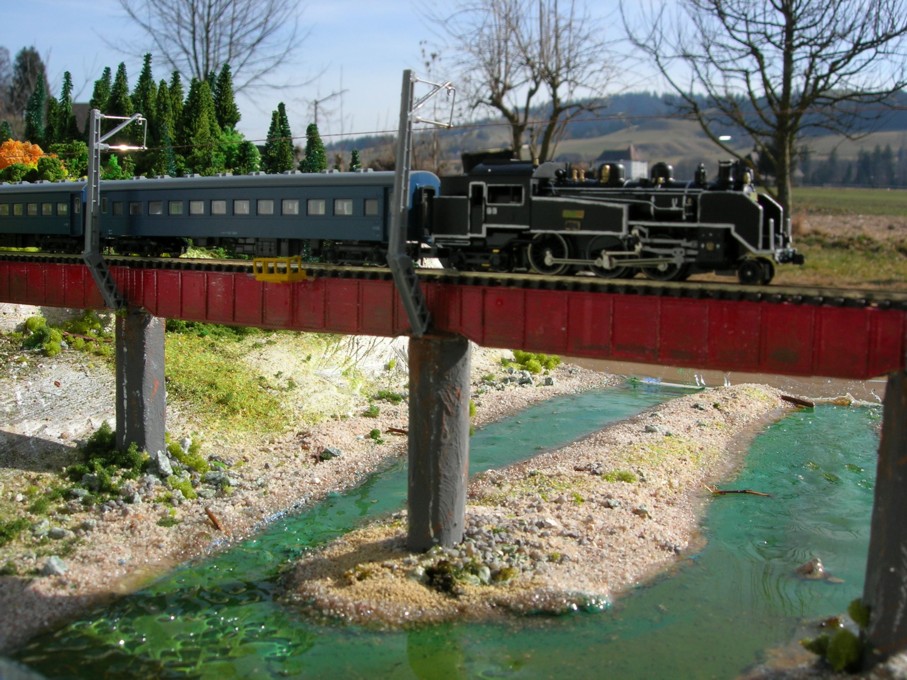

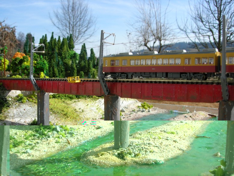

So, nun habe ich mein erstes Modul auch "fast Fertig" Oberleitung/Wasser/Details/Gleisübergänge müssen noch gemacht, bzw. verbessert werden.
Brücke über den Oi-River
Das Modul wurde aus Sperrholz gebaut. 40x120cm. Das Gelände wurde mit Gips und Styropor bzw Sturoduor gebaut. Beflockungsmaterial ist von Woodland Senics/Heki/Noch sowie aus der Natur. Die Brücke ist von Grennmax. Die Oberleitungen sind alle selber gebaut. Die Bäume sind von einem No Name Hersteller aus HK, sowie Eigenbauten aus Wurzeln und Woodland Senics Meterial. Das kleine Häuschen kommt ebenfalls von Greenmax. Schienenmaterial kommt von Peco Code 55.

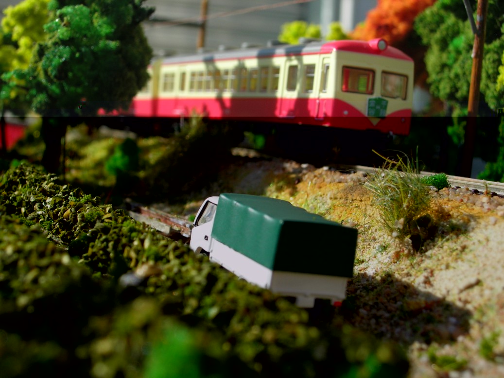

Keihan
Keihan
kleine Nebenstrasse
kleine Nebenstrasse
Keihan Triebzug auf der Brücke

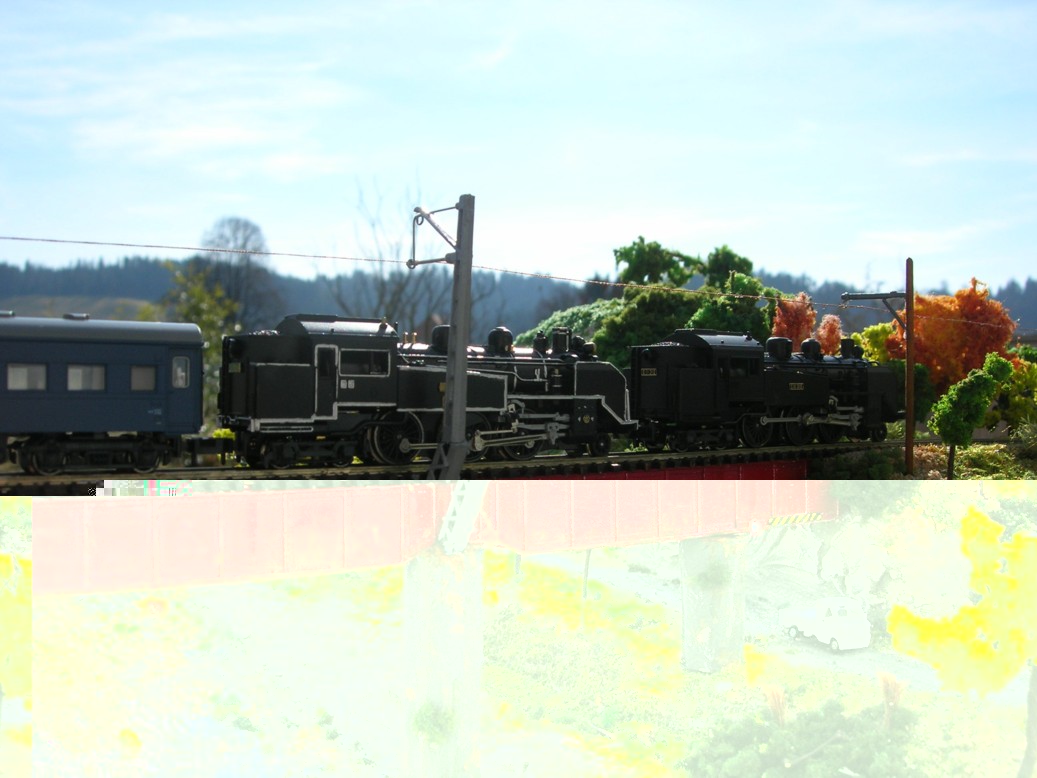

C11 109 und C11 312
C11 109 und C11 312
C11 109
C11 109
Oi-River
Oi-River

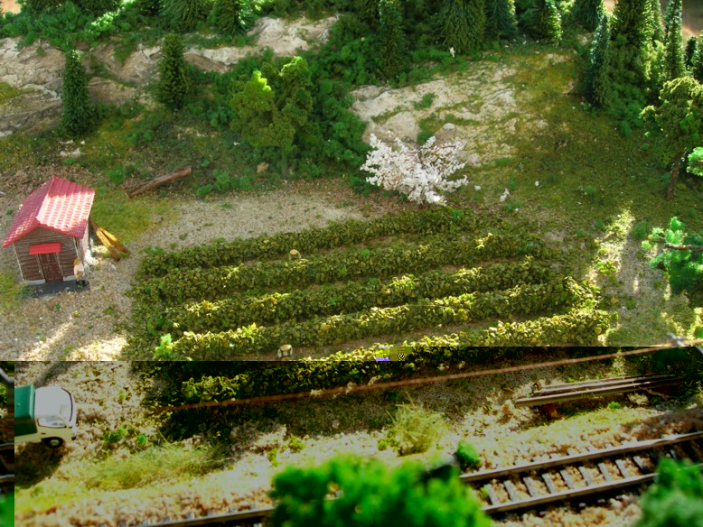

kleines Teefeld
kleines Teefeld

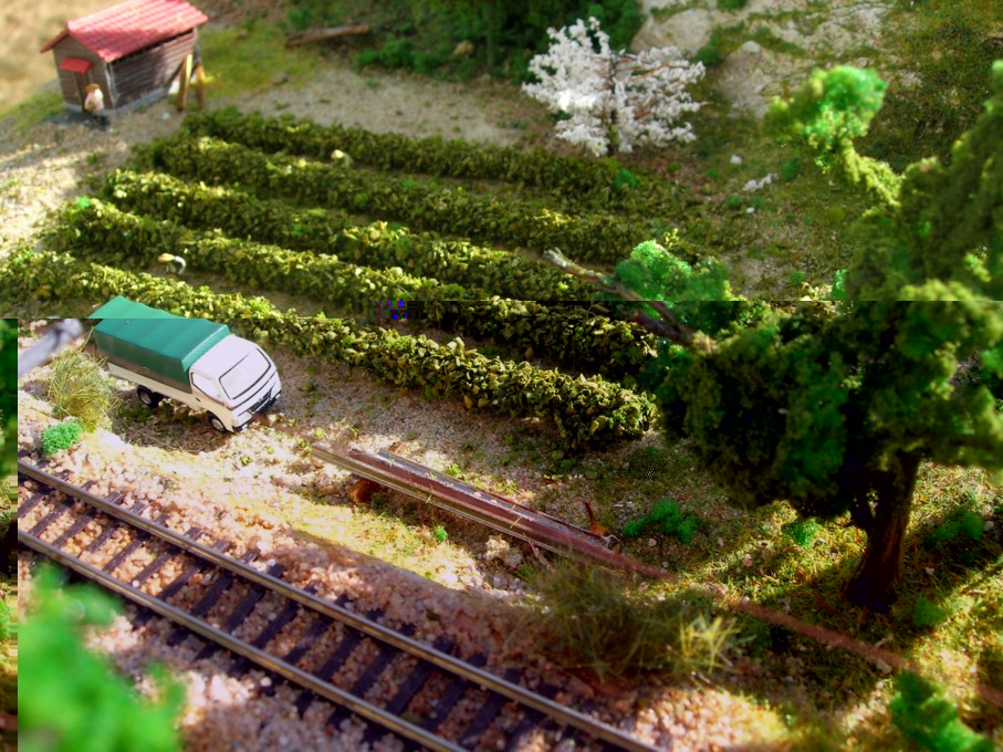

Teefeld
Teefeld

Dominik, einfach super, was Du da gebaut hast. Für unser Modulprojekt setzt Du Maßstäbe.
Wie hast Du es hinbekommen, dass der Oberleitungsfaden so straff gespannt bleibt?
Re: Modul Oigawa Railway
Vielen Dank euch allen
@Waldi
ich habe den Faden jeweils an beiden Enden mit Sekundenkleber verleimt.

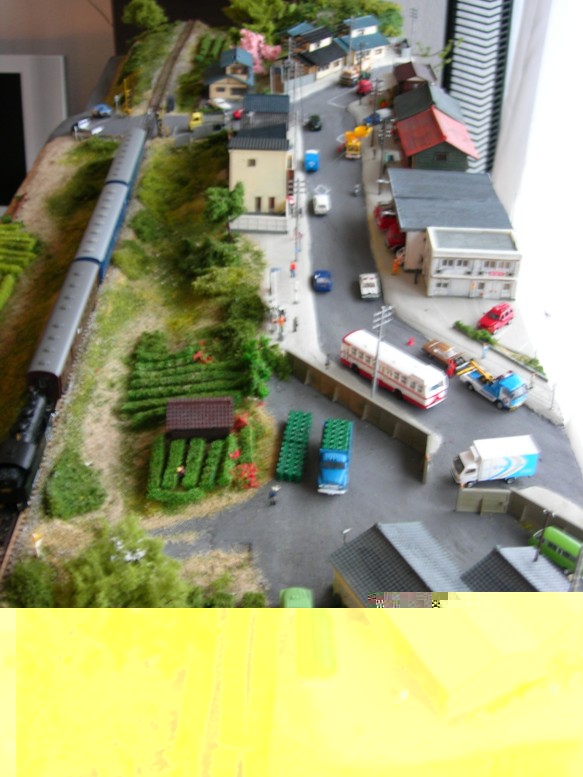

Hallo Zusammen,

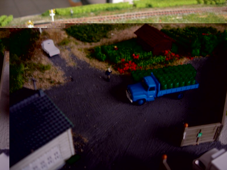

hier nun mein zweites Oigawa Modul, welches fast fertig ist, es fehlen noch Oberleitungsmasten und 1000 kleine Details, trozdem mal ein paar Fotos. Leider konnte ich keine Bilder draussen machen, da es bei uns Schweine kalt ist und fürchterliches Wetter herscht.
Das Modul ist aus Sperrholz gebaut. Gelände aus Styroduor und Gips. Abmessungen 140cmx40cm. Peco Gleise, Tomix/Tomytec/Greenmax und Selbstbau Gebäude. Beflockungsmaterial kommt von Noch/Woodlandscenics/Busch sowie aus der Natur :mrgreen: . Fast alle Bäume habe ich selber hergestellt.
Auf dem Modul ist ein ``moderneres`` Dorf mit einer kleinen Teefabrik mit Teefeldern dargestellt, ich nenne es mal Shimoizumi.
Die Teefelder habe ich diesesmal aus Schaumstoff und Beflockungsmaterial hergestellt, mit dem Ergebnis bin ich aber nicht 100% zufreiden, vielleicht hat ja jemand von euch noch ne Idee. So hier nun mal die ersten Bilder.
