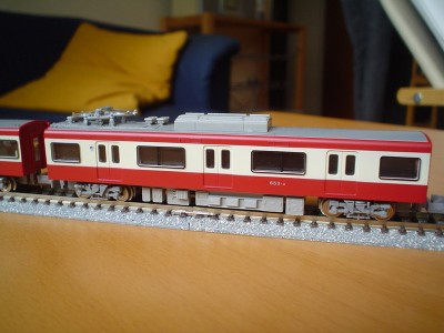

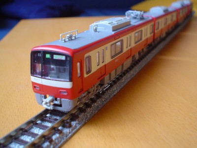

Ich habe mich mal an ein precolored-kit von Green Max rangetraut. Meine Bastelfähigkeiten sind nicht berühmt und so war ich mal gespannt was auf mich zukommt. Die Serie 600 von Keikyu gibt es nur in dieser Form und so musste ich als Spezialsammler in den sauren Apfel beissen.
Beim Set 1005T handelt es sich um das 4-teilige Grundset. Entgegen meinen Annahmen war das Set komplett ausgestattet, will heissen alle Zurüstteile inkl. Motor mit Fahrwerk war Inhalt der Packung. T steht also für komplette Sets. Das Set hat ca. 90 Euro gekostet.
Der Aufbau geht relativ schnell. Ich habe 2 Tage dafür gebraucht. Alle Teile sind vorlackiert und müssen nur aus den Spritzgußformen gecuttet werden und zusammengeklebt werden. Alles kein Hexenwerk. Zuglaufschilder draufrubbeln, fertig. Nachteil, das Set hat kein Licht, da fehlen mir nun die Elektrikerkenntnisse, aber da kommt bestimmt noch Rat und Tat. So, jetzt noch 2 Bildchen.

Re: Keikyu 600 Precolored-Kit Green Max 1002T
Ich schenke dir noch mal klene Feilen, damit du da, wo du geknippst hast, noch den kleien Grat entfernen kannst
Ansonsten siehts schick aus.
Hi Michael,
ist doch super geworden
ui, sieht ja sehr gut aus, respekt. Mal ne Frage: wo hast du den den her den Bausatz?
Re: Keikyu 600 Precolored-Kit Green Max 1005T
Ja danke fürs Lob. Das Set habe ich direkt aus Japan geordert. Ein weiteres Set der Baureihe Keikyu 1500 soll noch folgen.
Finde auch, dass der gut geworden ist. Die Sache mit dem Licht kann man ja wie gesagt noch ändern.
Finde das Model schön, nicht zuletzt durch die Farbgebung.
