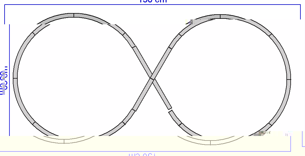

So, nach wochenlanger Arbeit nun ein Plan der es doch in sch hat, kein schnöder Linearer und parralel zum anlagenrand liegender Bahnhof zu bauen, das war mein Ziel. Da ich den Bahnhof in 2 Bögen unterteil habe ist auch noch eine Menge Platz für ein BW frei geworden wobei ich da noch sehen muss wie ich das mache und ob ich das so lasse (soll ja dem Rangierspaß zu gute kommen). Eigentlich ist die Anlage wieder nur ein Oval was aber durch 2 Gleiswendel für die Große Parade"brücke" im hintergrund ist um die Züge auf der Brücke in Voller länge zu sehen. Auch ist der Bahnhof entsprechend Lang für 2 16 Teilige Shinkansen, also 2 komplette (war ja auch ein Wunsch im vornerein). Auf den Plan sieht der Bhf etwas gewaltig aus und sieht zum rest der Anlage etwas Platzfressend aus, aber durch die 2 Hügel Links und rechts (links kommt Godzilla und ein kleines Dorf hin, Rechts Großstadt) ist noch genügen Platz für Landschaft und Co, Auch ist hier wieder geplant die Landschaft von Links nach rechts bebauter und entwickelter ausshene zu lassen, also links unberührte Natur bis Dorf, dann vorstadt bis kleinstadt und dann Großstadtfeeling. Desweiteren ist am linken Berg die Abzweigende Strecke als Gedachte erweiterung zu anderen städten gedacht, auch zweigt hier der Containerbhf ab oder auch nur ein Industrieanschluss. Der rechte Hügel beherbergt eine Straßenbahn, damit auch die in der Großstadt nicht zu kurz kommt. so, nun mal ende mit dem gequassel schaut euch den Plan und die 3D ansicht mal an und sagt wie ihr sie findet.
shini
shini

Lieber Shiniji, Du hast Dir ja eine Menge Gedanken gemacht. Alles ganz schön und gut, aber Dein Plan wird von dem Bahnhof zu sehr dominiert. Wenn Du von dem Gedanken Abschied nehmen kannst, 16teilige Shinkansen einzusetzen, hast Du viel mehr Gestaltungsmöglichkeiten auf der ja immerhin imposanten Länge von 4,20m. Du könntest auf der rechten Seite die Stadt und den Straßenbahnbetrieb erheblich erweitern und hättest auf Dauer mehr Spielfreude. Auch mußt Du bedenken, das ein Shinkansen schnell fährt (er ist kein Bummelzug). Was glaubst Du, nach wie viel Sekunden nach der Abfahrt aus dem Bahnhof der Zug auf der anderen Seite wieder in den Bahnhof einfährt? Ich schätze mal locker höchstens 10 bis 15 Sekunden, das ist für Züge dieser Länge zu wenig Strecke.
Ansonsten finde ich es toll, das Du wieder bauen kannst. Ich wünsche Dir bei Deinen Planungen viel Erfolg.

@shiniji wieviele Pläne kommen noch?
naja aber was waldi schrieb ...10 bis 15 sek..... da muss ich ihm mal recht geben und sonst würde ich für diese anlage keine shinkansen einsetzen (sagte ich dir ja schon im TT-Board). nunja es ist deine entscheidung was du machst aber sonst schaut der plan mal etwas besser aus als die vorherigen xD sorry musste raus ^^'' jedenfalls hoffe ich mal das der bau vorranschreitet , net wa mei lever bayer

@waldi kannst du mal grob skizieren wie du des machen würdest? bin über jede verbesserung am Plan dankbar, soll ja der "fast Perfekte" plan werden Danke euch bisher für die Vorschläge.
Re: Shiniji Baut los
Ein 8teiliger Triebwagenzug hat eine Länge von ca. 1,15 m. Wenn Du also das kürzeste Gleis im Bahnhof zwischen den Weichen auf 1,30m reduzierst und daran alle anderen Gleisstraßen bei der Gleisplanung orientierst, bist Du immer auf der sicheren Seite. An Deiner Stelle würde ich die Bahnhofsgleise auf der rechten Seite entsprechend reduzieren. Der gewonnene Platz kommt dann der Andeutung der Stadt zugute. Vielleicht planst Du dann noch eine Verbindungsstraße zwischen Bahnhof und Stadt ein, so das der Bahnhof sinnvoll eingebunden ist. Das Dorf auf der rechten Seite kann ruhig höher errichtet werden als es von der Verdeckung des Gleiswendels her erforderlich wäre, um eine deutliche Trennung der Ortschaften zu unterstreichen.
So, habe die pläne mal geupdatet, ich hoffe du meintest das so waldi. Anbei drei möglichkeiten, welche gefältl euch davon am besten (bei der mit den langen bhf in der kurve überleg ich ob ich den bhf paraleel an die anlagenkannte rücke wegen dem platz der stadt, kleien erklärung noch zum plan, links oben befindet sich auf einne künstlichen industrieplateu der container bhf ode rindustrieanschluss.

Ich würde dir für den Anfang die Anlage in der Mitte empfehlen. Die Bekommst du recht zügig gebaut und die Teile sind auch nicht zu extravagant.
Der 3. Gleisplan ist auch nicht schlecht, allerdings gefällt mir die Bahnhofsausfahrt auf der rechten Seite nicht so.
Dein erster Vorschlag war auch nicht übel. Allerdings hats du da nicht viel zum Gucken oder spielen. Präsentieren tut sich der Zug ja nur oben bei der Durchfahrt. Der Zug verschindet ja erstmal in der Helix (diese hat ja auch eine Streckenlänge von ~2 m wenn ich mich nicht vertue). Der Zug ist also auch eine Zeit untergwegs
Ich verstehe Waldis Argumanetation, aber jeder hat seine eigenen Vorlieben, was er auf seiner Anlage sehen möchte.

also ich finde ebenfalls den Plan in der Mitte am besten.
Bei den anderen wäre mir zu viel auf der Platte, aber jedem das seine

Persönlich finde ich den 3. Plan am schönsten, da die Gleisführung nicht so starr ist und lange Fahrstrecken zur Verfügung stehen. Unabhängig davon würde ich schon im verdeckten Bereich Abstellgleise integrieren, um eine abwechslungsreiche Zugfolge zu ermöglichen. Z.B. 300er verschwindet im Tunnel und ein 500er kommt wieder heraus.
Eine doppelte Gleisverbindung bei den Bahnhofsgleisen würde ich ggf. auch noch einfügen.
Allerdings sind alle 3 Pläne auf Grund der Größe schon recht anspruchsvoll hinsichtlich der Ausführung und der Kosten.

Ich favorisiere den ersten Plan. Den zweiten finde ich - sorry - langweilig und der dritte Plan ist meines Erachtens nach nicht durchführbar, weil auf der rechten Seite die lichte Höhe zwischen der Überschneidung der Trassen zu gering sein dürfte. Außerdem ist für mein Gefühl der Bahnhof zu lang. Die Streckenführung des dritten Planes ist allerdings am interessantesten.

@waldi da is mir nen fehler unterlaufen bei der Plattenpositionierung, die 2 strecken die sich am rande rechts schneiden sind verkehrt herrum, sprich die unten ist oben und die oben ist unten ansonsten sind meine Pläne richtig Lokfreundlich, keine steigungen über 2%, immer ne höhe von 55mm zwischen den Kreuzungen
letzendlich wirds wahrscheinlich nen mix aus allen drei bzw den ersten 2 plänen, da der 3. doch recht kostenintensiv sein wird bei 50m gleislänge

moin patrick,
mal so zur anregung: weniger gleise (weniger kosten dafür), aber dafür mehr vorbildtreue

Mir gefällt der erste von den drei Plänen am ehesten. Ich kann mich Heji nur anschließen, pack die Anlge nich so mit Gleisen voll. Sicher du möchtest viel darstellen aber, den Spruch kann man gar nich oft genug wiederholen, "weniger ist mehr". Auch würde ich dir raten zumindest im sichtbaren Bereich vom Tomixgleis abzugehen und lieber Flexgleis zu verwenden. Und damit deine Züge eine etwas längere Fahrstrecke haben, eine zweite Ebene einplanen und einen mehrgleisigen Schattenbahnhof integrieren, das macht den Fahrbetrieb abwechslungsreicher.
Und mit dem Einsatz von Shinkansen auf der Fläche, bzw mit deinen Gleisolanvorschlägen, würde ich lassen, denn es sehe nicht gerade schön aus.
Ein kleiner Tipp: Den hatte ich dir auch schon im tt-board Chat vorgeschlagen, wenn du unbedingt Shinkansen fahren lassen willst, dann bau dir doch im Vordergrund eine sperate Paradestrecke für die Shinkansen.
Ansonsten kann ich nur immer wieder auf die Seite http://www.weyerbuehl.de verweisen, da steht viel informatives und nützliches drin für die Anlageplanung und dem Anlagenbau.
Einen (hoffentlich Schneefreien) Ostersonntag noch!
mfg aus dem verschneiten Leipzig
Also was fertiges gibt es da nicht, was man auch nur ansatzweise nehmen könnte, da die Gleislängen und Radien nicht wirklich passen wollen.
Um eine einigermaßen sinnvolle Gleisführung hin zu bekommen kannst du nur R247 und R280 nehmen. Dann kommt es darauf an, was du fahren lassen möchtest. Ich würde mich an deiner Stelle wieder auf KIHA40 (zweiteilig) einnorden, dazu ne DF50 mit zwei OHAs oder ein paar Güterwagen. Mehr macht kein Sinn.

egal wie man plant, mehr geht nicht bei einer durchgehenden strecke.
steigung ist nicht anzuraten,da die radien zu klein fuer eine vernuemftige steigung sind. vielleicht eine eingleisige 8 ohne halt.
150x90 waere eine bessere groesse gewesen
Danke Kai für die Tips und die Seite, wobei ich die als Vorbild genommen hatte
anbei mal 3 versuche was Konkretes auf der Fläche zu platzieren, mehr geht echt nicht und größer bauen kann ich nicht, bekam nur dies al grundfläche
