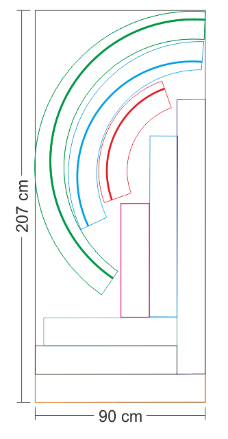

Mal ein paar Skizzen zu meinem Projekt:
Der Plan in der Übersicht. Die Radien der Kurven in den Ecken betragen 46 cm, 61 cm und 76 cm. (Ist alles noch nicht hundertprozentig genau gezeichnet.)

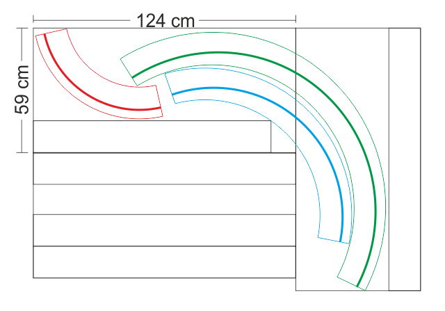

So werden die Module unterm Bett gelagert.

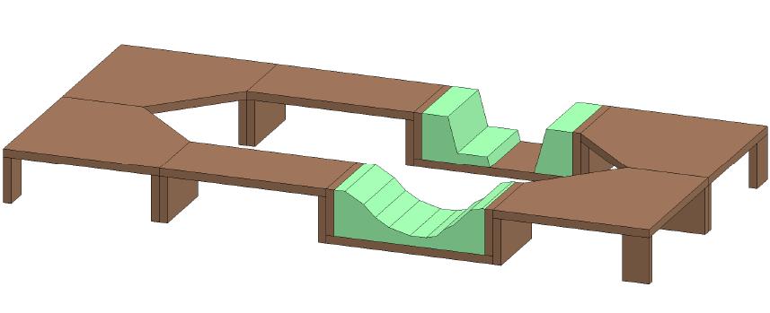

So könnte man die Module aus Styrodurplatten ausschneiden.
So könnte die Verbindung der Module aussehen. Einen Stoß wird die Verbindung nicht aushalten, aber Magnete + Reibung sollten reichen, damit die Module beim Aufbauen nicht ständig verrutschen.
Beiträge: 1093
Das nenne ich mal eine interessante Bauweise. Zudem leicht zu "Bauen" und schnell zu verstauen. Ich verfolge deinen Bau mal mit großenm Interesse! :)
