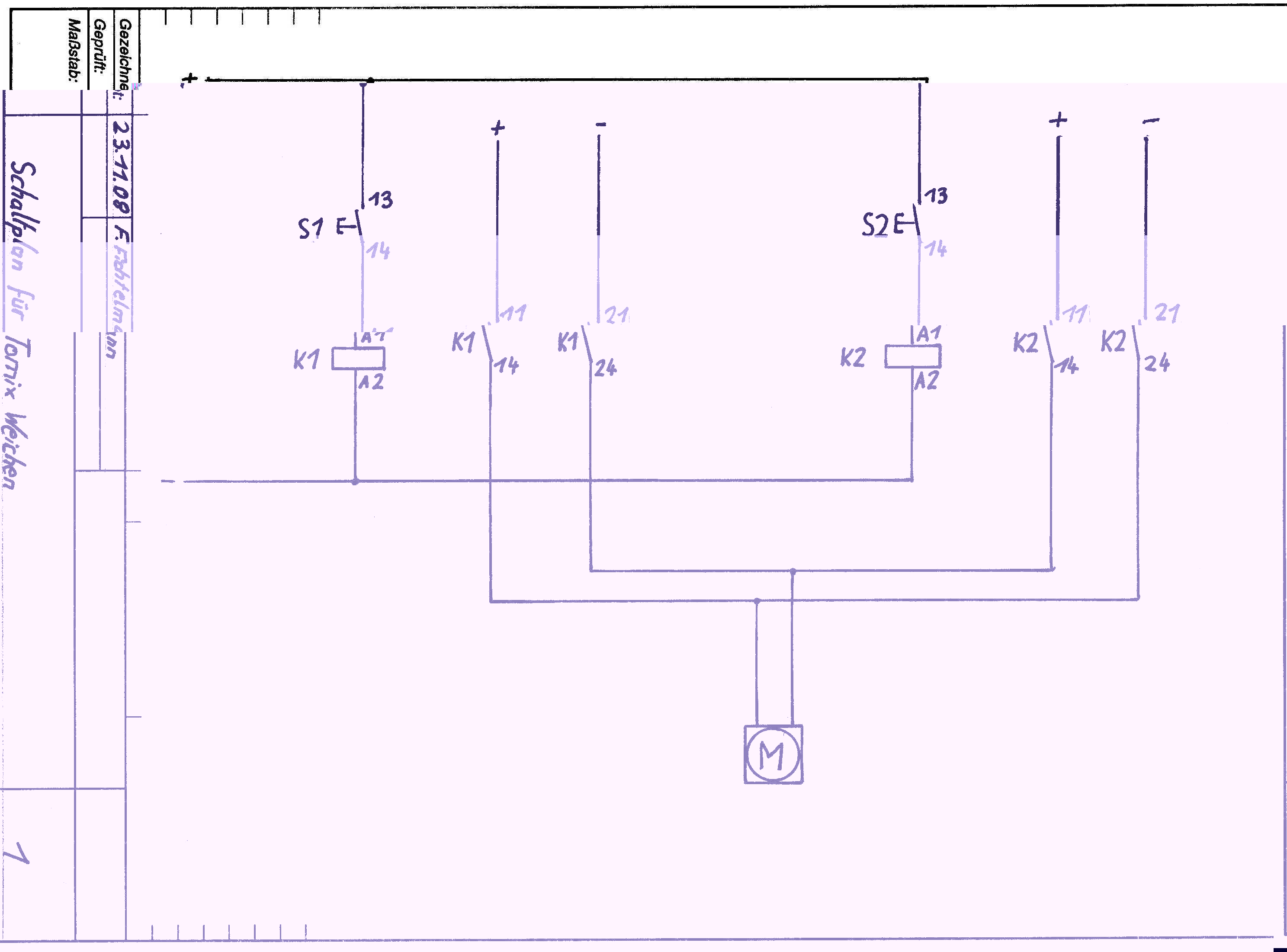

Deshlab im Anhang mal ein Schaltplan von mir. Für die Schaltung einer Weiche bräuchte man nur zwei monostabile Relais mit zwei Schließern oder Wechslern.
Wenn man dann noch eine Rückmeldung für die Weiche haben will brauch man den Schaltplan nur um ein weiteres Relais mit einem Wechsler und den LED`s erweitern (ich kann diesen Plan dann auch noch zeichnen und einstellen).
Alles im allen simpel und sicher.
Mir fällt grad auf das ich die Sperrdioden und eventuelle Widerstände zur Gleichrichtung des Stromes vergessen habe. :oops:
Also was meint ihr?
mfg Felix

Bei deiner Schaltung kannst du die Relais auch ganz Weglassen. Die Schaltung auf 1z160 sorgt dafür das der Strom nicht dauern an der Weiche anliegt. Bei Verwendung eines zweipoligen Tasters erreichst du dasselbe. Du darfst einfach den Taster nicht Stundenlang drücken, dies gilt auch für deine Relaisschaltung. Auch must dafür gesorgt werden das nicht beide Taster gleichzeitig gedrückt werden da sonst ein Kurzschluss entsteht, wie bei de Relaisschaltung auch. Du brauchst einfach einen zweipoligen Umschalter (DPDT) mit Momentkontakt. Da hast du deine ganze Schaltung in einem Taster.

Ja sicher gänge das auch mit zweipoligen Tastern, aber diese sind in der Regel relativ teuer und ein Relais kostet ja nicht einmal 1€.
Und als Sicherung, das man nicht beide Taster gleichzeitig Strom auf den Antrieb geben, kann man ja jeweils einen Öffner vor oder hinter den Taster vom anderen Relais legen, so kann es zu keinenm Kurschluss kommen. ;)
