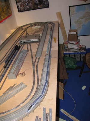

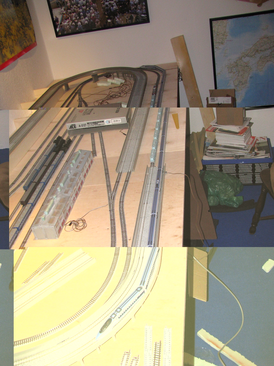

Ideensammlung für meine feste Anlage
Re: Ideensammlung für meine feste Anlage
Ein großes Problem siehst du hier. Steht von Kurve zu Kurve. Und den auf eine verschlungene Strecke schicken (wegen der Radien und Richtungswechsel) ist nicht ohne weiteres machbar.
Auch ein Containerzug mit 20+ Waggons ist nicht viel kürzer
Lieber Kai, warum die Drehscheibe mit der langen, den Raum zerstörenden Zufahrt? Meines Wissens hast Du bisher keine Dampflok, die Du wenden müsstest, also rette den freien Raum links für eine großzügige Gestaltung.
Stimmt so nicht ganz. Auf den Storage Tracks stehen drei Dampfloks. Ich könnte diese aber auch durch die Kehrschleife wenden (parallel zur Einfahrt zum Storage).
Und Pamela findet Drehscheiben schön und möchte eine haben
Na, mal schauen, vielleicht kommt die auch raus auf einen kleinen Anbau. Das ist vielleicht sogar die Idee ...
Hallo Kai,
also ich muss auch gestehen das mir die erweiterte Sho Toshi Anlage zu star wäre. Wie wäre es, wenn du im Hintergrund eine ebene Höher (wie eben dein Hochbahnhof) eine schöne lange Paradestrecke, dezent geschwungen machst (mit Steilkante, wunderbar in den Greenmax Katalogen zu sehen
) - wäre mit den 610er und 541er Radien von Tomix wunderbar möglich. en rest würde ich dezent beibehalten, aber plausibler mit Landschaft verstecken (theorethisch kannst du unterhalbt der hinteren Ebene, im Berg getarnt sogar, die Strecke auch laufen lassen das du halt eine übereinandergelegte 8 hast. Die Vordere seite würde ch so gestalten das der Bahnhof vorne liebt, das BW selber bzw. die abstellanlagen nicht die komplette Mitte ausfüllen und ggf. die ein oder andere Strecke geschwungen gestaltest
ist auch mit dem Tomixgleis möglich.
